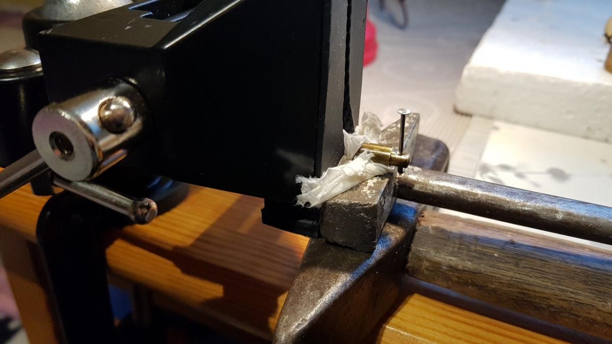

Yodek 2549 #202 Napisano 12 Grudnia 2018 (edytowane) Dziękuję!Pizdryki namakają w kąpieli WDczterdziestej jak LES powiedzieli.Jak widzę od kupna imadła nie ucieknę, trzeba nabyć (jak to do kosmetyczki wepchnąć;-) ).Nie wiem skąd, ale bojam się, że nawet przy pomocy imadła mogę mieć problem. Żeby resztki klina były stalowe to pewnie byłby pryszcz, a toto miękkie, będzie się rozłazić przy wybijaniu chyba. Nie miała baba kłopotu to się jej zegarów zachciało :-P Edytowane 12 Grudnia 2018 przez Yodek 0 Udostępnij tę odpowiedź Odnośnik do odpowiedzi Udostępnij na innych stronach
PM1122 1807 #203 Napisano 12 Grudnia 2018 Dziękuję!Pizdryki namakają w kąpieli WDczterdziestej jak LES powiedzieli.Jak widzę od kupna imadła nie ucieknę, trzeba nabyć (jak to do kosmetyczki wepchnąć;-) ).Nie wiem skąd, ale bojam się, że nawet przy pomocy imadła mogę mieć problem. Żeby resztki klina były stalowe to pewnie byłby pryszcz, a toto miękkie, będzie się rozłazić przy wybijaniu chyba.Nie miała baba kłopotu to się jej zegarów zachciało :-PPo takim moczeniu ... pójdzie !!! A imadełko , które Fibo pokazał , to wielkość dłoni . Więc w torebkę ,... spokojnie ( chyba , że miejsca brak , bo pełno specjalistycznego sprzętu i różne ,,ten tegi ,, ) 0 Udostępnij tę odpowiedź Odnośnik do odpowiedzi Udostępnij na innych stronach
Yodek 2549 #204 Napisano 12 Grudnia 2018 PM1122 - właśnie - w torebce "ten-tegi" i wepchnij imadło jeszcze;-)Oby poszło...bo jak imadło będę miała pod ręką to "masakra teksańską piłą mechaniczną" ;-) 0 Udostępnij tę odpowiedź Odnośnik do odpowiedzi Udostępnij na innych stronach

Yodek 2549 #214 Napisano 12 Grudnia 2018 (edytowane) SACREBLEU!Kupił mi imadło mój Małż. Niestety samo posiadanie imadła nie załatwia problemu. I tak i owak moje wysiłki nie dawały rezultatu..jak drutem o ścianę..myślałam że wyjdę z siebie.Musiałam wymyślić coś do przeciwwagi - popodkładałam młotki - jeden na drugim, żeby dobrze walnąć. Poszło...kurna poszło...W tego "maciupka" to chińską igła jak kazał LES - wyobraźcie sobie, że igła wytrzymała walenie młotkiem. Określenie "chińszczyzna" nabiera nowego znaczenia ;-) Edytowane 12 Grudnia 2018 przez Yodek 0 Udostępnij tę odpowiedź Odnośnik do odpowiedzi Udostępnij na innych stronach
longcase1 481 #215 Napisano 12 Grudnia 2018 Nie jest ważne jak , ważne że się udało ;-) Takiego imadła to chyba w NASA nawet nie posiadają;-) 0 Udostępnij tę odpowiedź Odnośnik do odpowiedzi Udostępnij na innych stronach
PM1122 1807 #216 Napisano 12 Grudnia 2018 Brawo !!!! Ale super patenty !!!Trzeba sobie jakoś radzić Mając imadełko , sama wyprodukujesz sobie kołeczki . Z drucika , gwoździka , ewentualnie mosiężne ... pilniczkiem , ładnie w koło po stożku - spasowane . 0 Udostępnij tę odpowiedź Odnośnik do odpowiedzi Udostępnij na innych stronach
Yodek 2549 #217 Napisano 12 Grudnia 2018 PM - dzięki :-DWidzisz... nie pomyślałam ;-)Samemu kołeczki zrobić - faktycznie.. 0 Udostępnij tę odpowiedź Odnośnik do odpowiedzi Udostępnij na innych stronach
