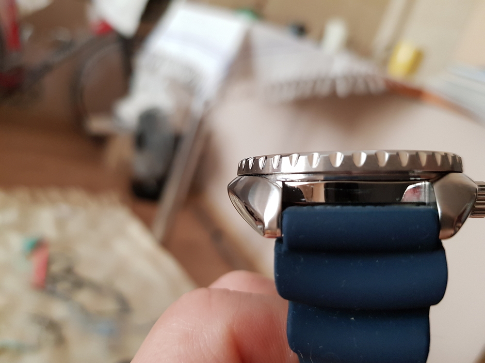

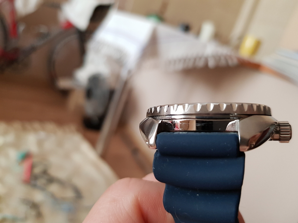

Witajcie dobrzy ludzie.
Powiedzcie proszę w jaki sposób mogę usunąć te rysy, ślady powstałe na skutek ocierania się bransolety o kopertę. Założyłem dla odmiany pasek do mojego pięknego żółwia, który niestety nie przykrywa śladów po bransolecie.
