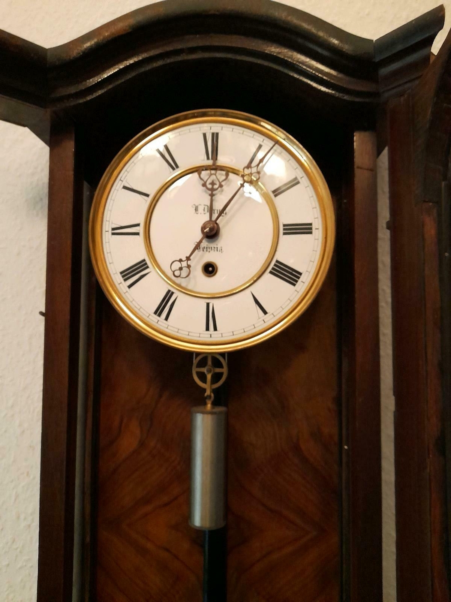

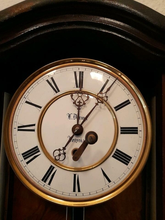

Przedstawiony jest jako W. During z Lipska.
Zna(łe)m Leopolda.... Nie wiem czy to W czy L (?).

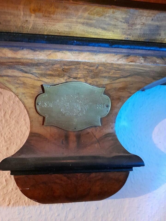

Ciekawostka, bo wszystko wskazuje, że to Willmann. Nie kojarzę, żeby pojawiały się zegary Willmanna z 'cudzesami' na tarczy.

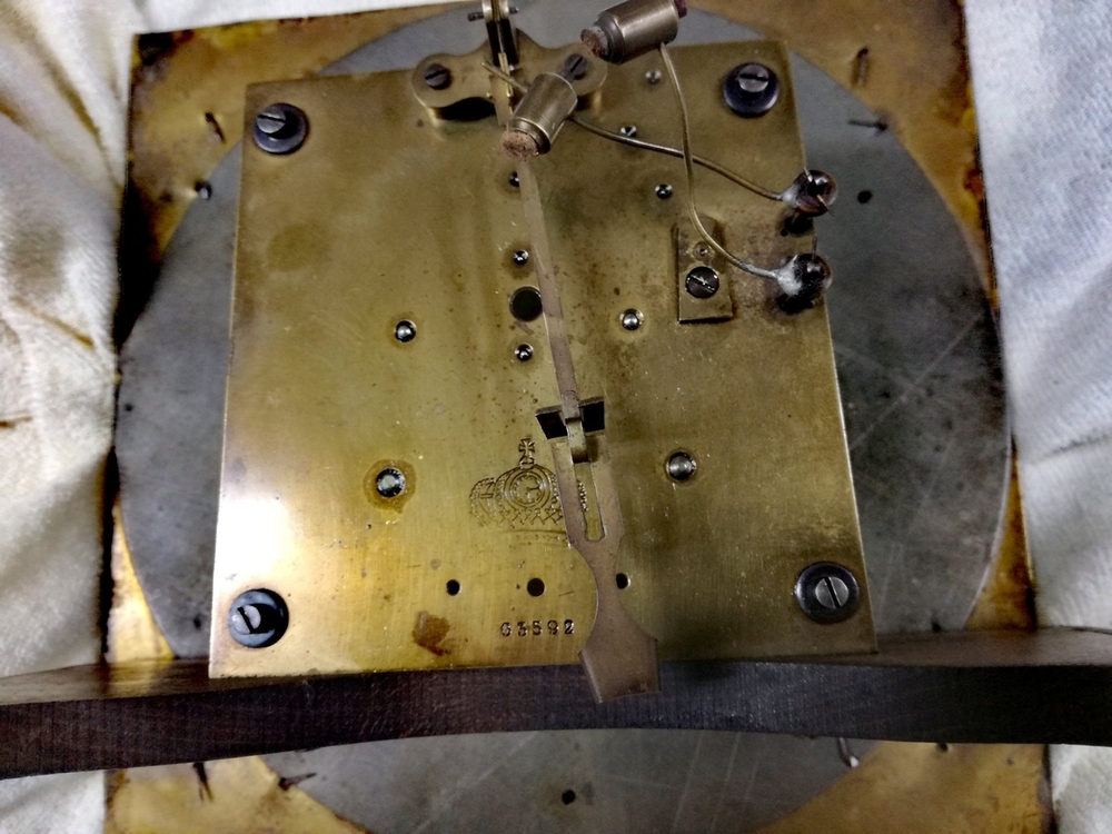

Jest też tabliczka okolicznościowa. 1881 rok... ale nie udało mi się niestety wywiedzieć o numer mechanizmu ... sprzedawacz odezwał się jeden raz, a potem cisza... szkoda trochę :(
... nooo... ale udało się zdobyć nr tego mech. Wychodzi, że to 22 5xx (36 albo 86).
Nie znam 'najoficjalniejszych' założeń do datowania Willmannów...
ale wydaje mi się, że ten przypadek - podobnie jak 'weselny' z UK - trochę wywracają do góry nogami te dotychczasowe  (?).
Wieczorkiem usiądę do swojej tabelki ... zobaczymy co mi wyjdzie.

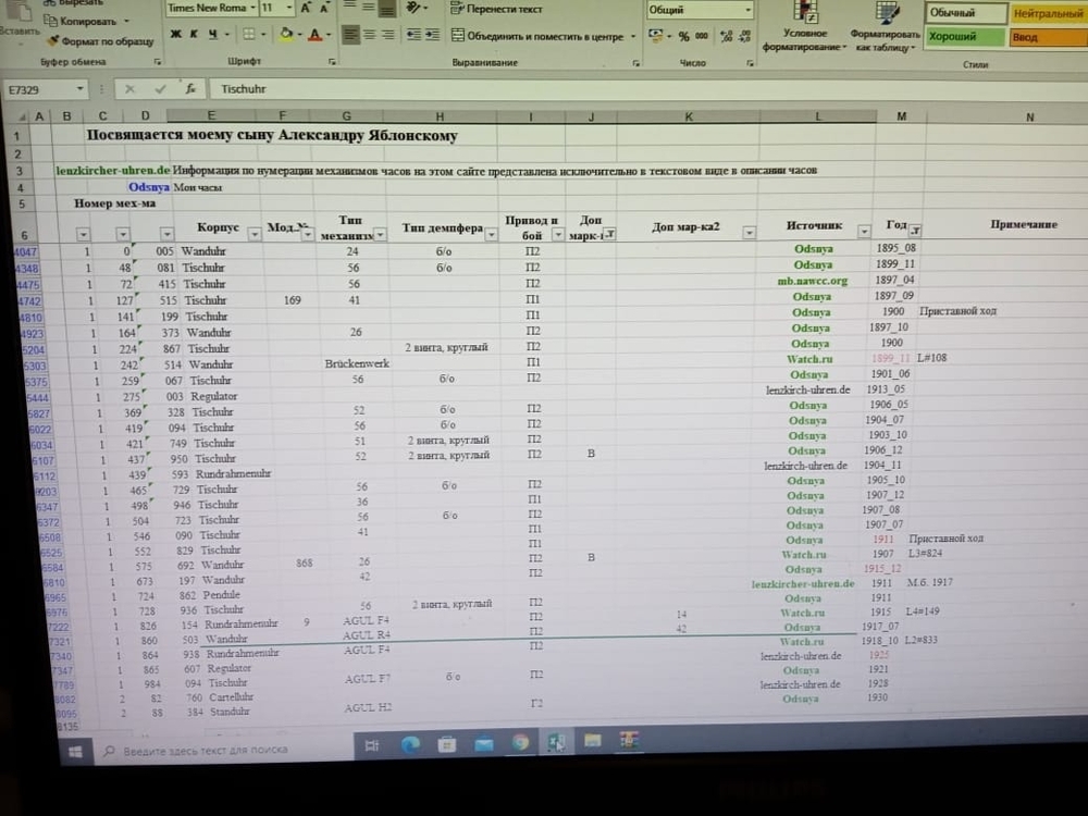

Istnieją świetne statystyki dotyczące Lenzkirch. http://forum.watch.ru/showpost.php?p=5659915&postcount=1922
(file "Нумерация Ленцкирх.zip")
Pokazuje, że daty na tabliczkach mogą znacznie różnić się od roku produkcji mechanizmów.
Uważam, że oba zegary (22536 i 67711) powstają 4-5 lat wcześniej niż data na tabliczce.

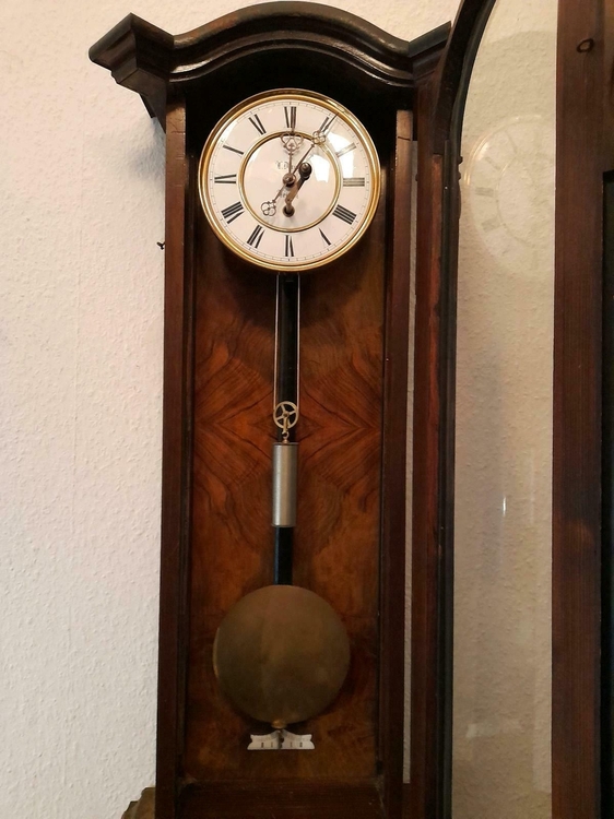

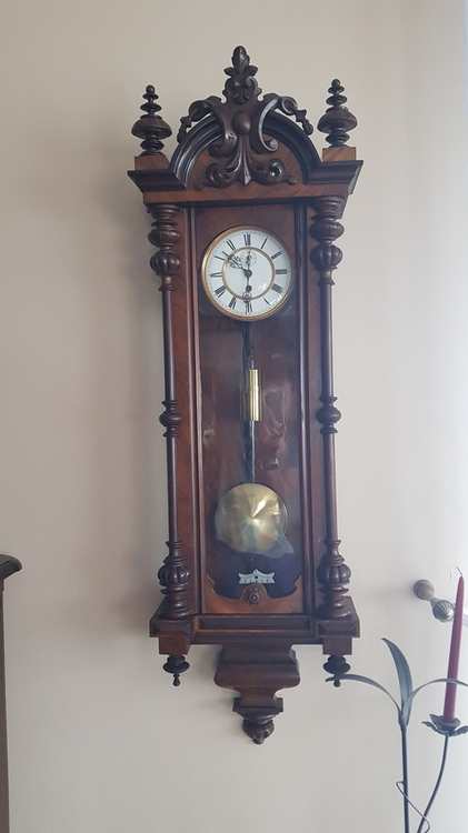

Ten chodzik z tabliczką 1881 wygląda tak:
267105543_1519806531727765_9207478158829317555_n.thumb.jpg.ea63000449d2a46fb57841e97aea80f0.jpg

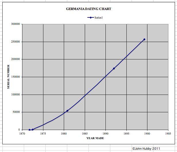

Jeśli porównasz to z Germanią, otrzymasz schodkowy wykres, który wymaga wyjaśnienia.

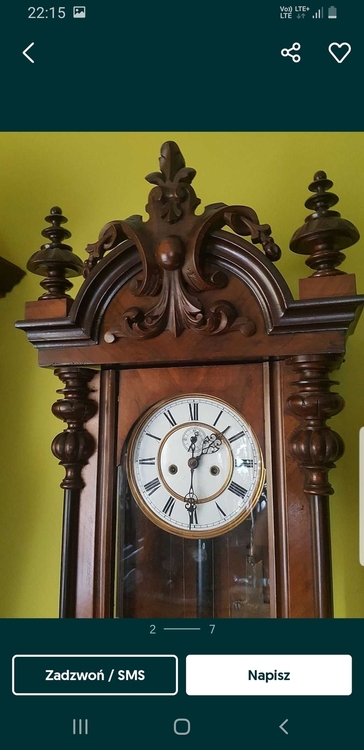

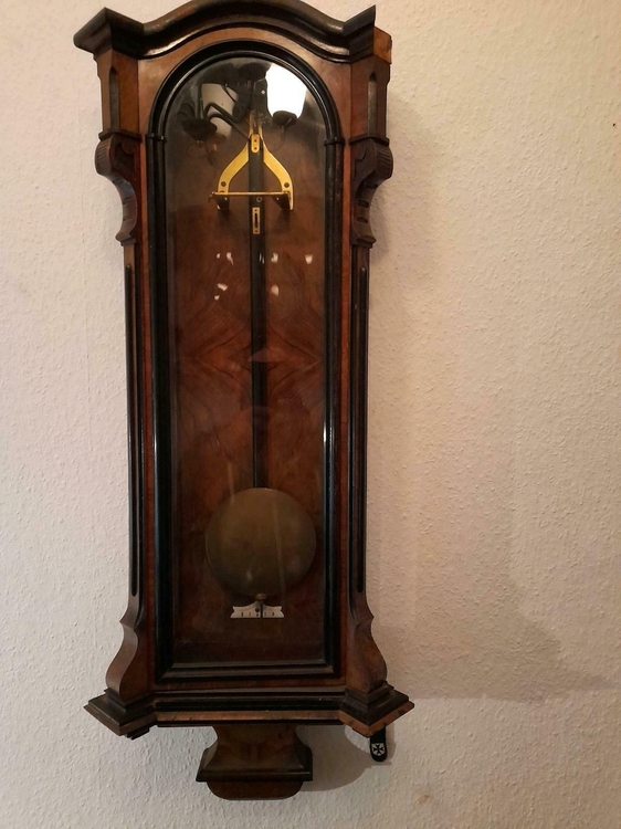

Taki Willmann na dziś. Nr 27224. Tabliczki nie ma, ale:
Zwracam uwagę na skrzynię / numer mechanizmu / reklamę z 1882.
Poprzedni pokazany w takiej skrzyni miał nr 24962
Wciąż się jeszcze 'skłaniam'... no ale nie ukrywam, że co widzę - nadal z moimi założeniami się zgrywa.
2040934911_dealer_dwolfenden_full_1516435745465-9491399721(1).thumb.jpg.770d65141075cca7ec640d0b5995bc66.jpg
dealer_dwolfenden_full_1516435779012-3699701014.jpg.f2d9a9f3e2435e5fd141b23df68f66e6.jpgdealer_dwolfenden_highres_1492720192414-0020239894.jpg.742abcacc4e0ccfbd38619e33fbc1cb2.jpg
11 godzin temu, Yahagi napisał(-a):

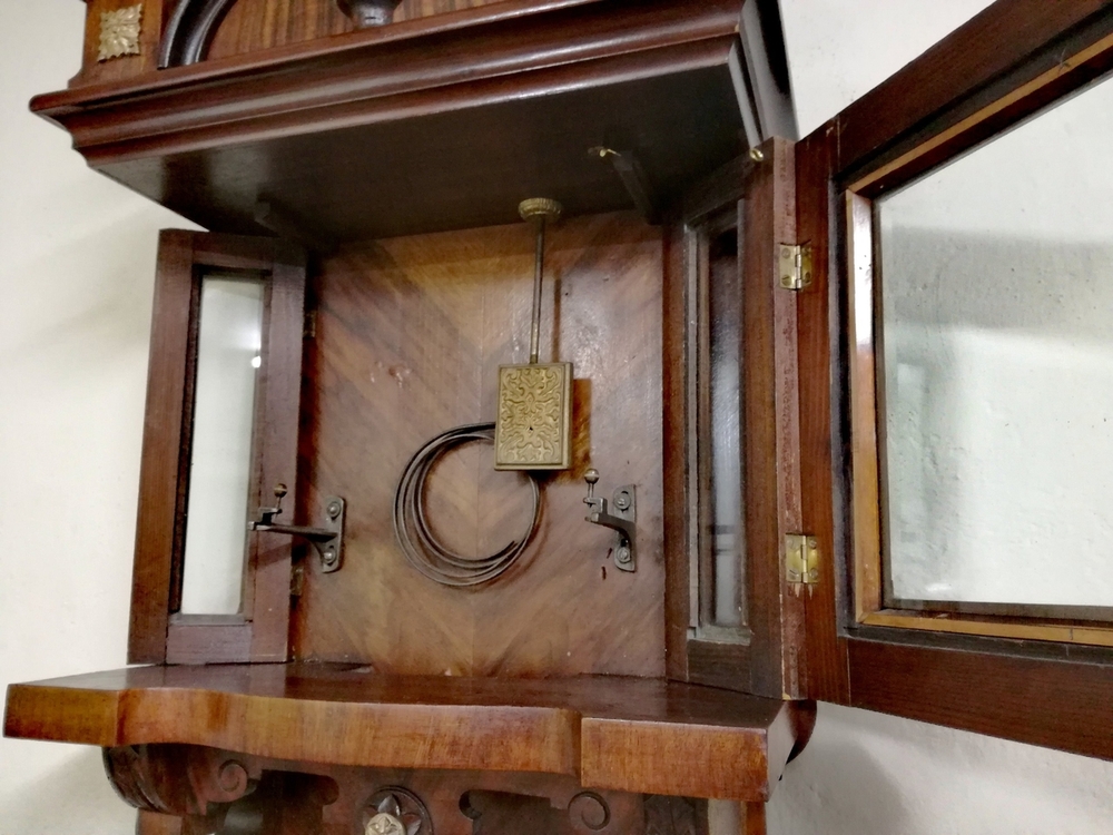

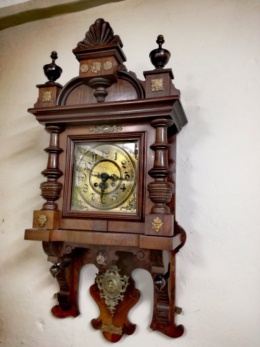

Tydzień temu na jednym z portali aukcyjnych był Willmann w dokładnie  takiej samej skrzyni, ale z mechanizmem chodu i bicia.
Skrzynia jest świetna , szczególnie jej zwieńczenie .
Jeśli widziałeś drugiego w takiej samej skrzyni , no to już ciekawie . Często w takich przypadkach , jest duża szansa na wysnucie dodatkowych wniosków - ustaleń .  Porównuje się wówczas i skrzynie i mechanizmy , no i czasami wychodzi , że dany zegar jest o kilka lat starszy , lub młodszy , niż początkowo sądzono .
Co ciekawe, zwieńczenie w tym zegarze jest zespolone ze skrzynią i stanowi jej integralną całość. Nie zdejmuje się.
Tak.  Góra jest podobna do Beckera , gdzie jednak nie pokuszono się o tak efektowną ozdobę . Możliwe , że to z tej samej stolarni , ale dodatkową ozdobą . Co tu gadać , dodaje ona uroku i sprawia wrażenie iż on z wyższej półki .

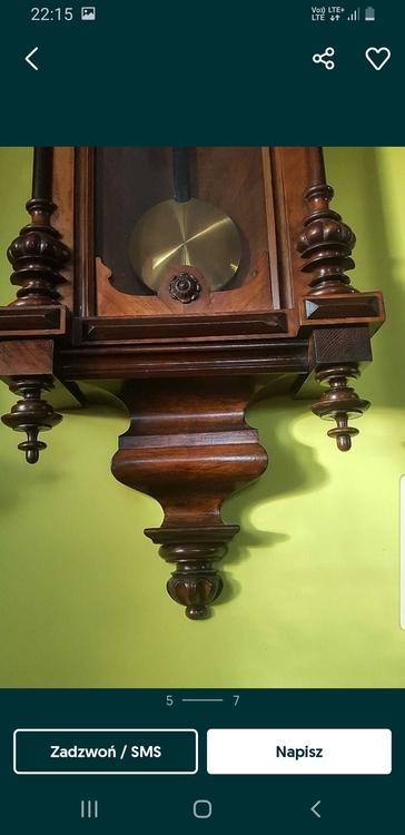

Taki Willmann. Widziałem takie mocowanie gongu na nieco wcześniejszym numerze. Ten jest 2gim takim przypadkiem, jaki udało mi się zarchiwizować.
W dniu 3.04.2022 o 09:54, azina napisał(-a):
Zdjęcia z portalu aukcyjnego. Przedstawiam dla porównania z chodzikiem.
