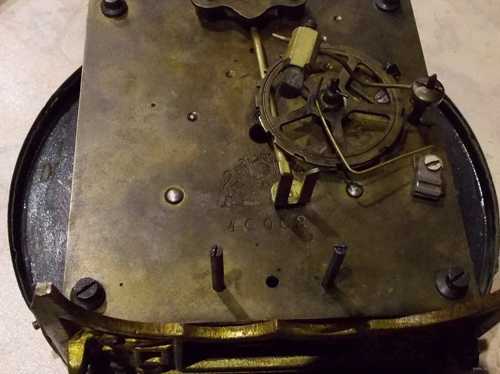

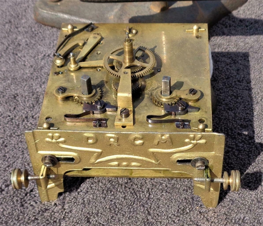

Taki Willmann sprężynowy na Kienzle (chyba Tatyana pokazywała już podobne). Ciekawe czemu Willmann brał obce mechanizmy.... sam nie mógł się wyrobić ?

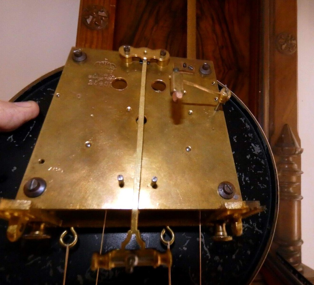

Witam Koleżanki i Kolegów,

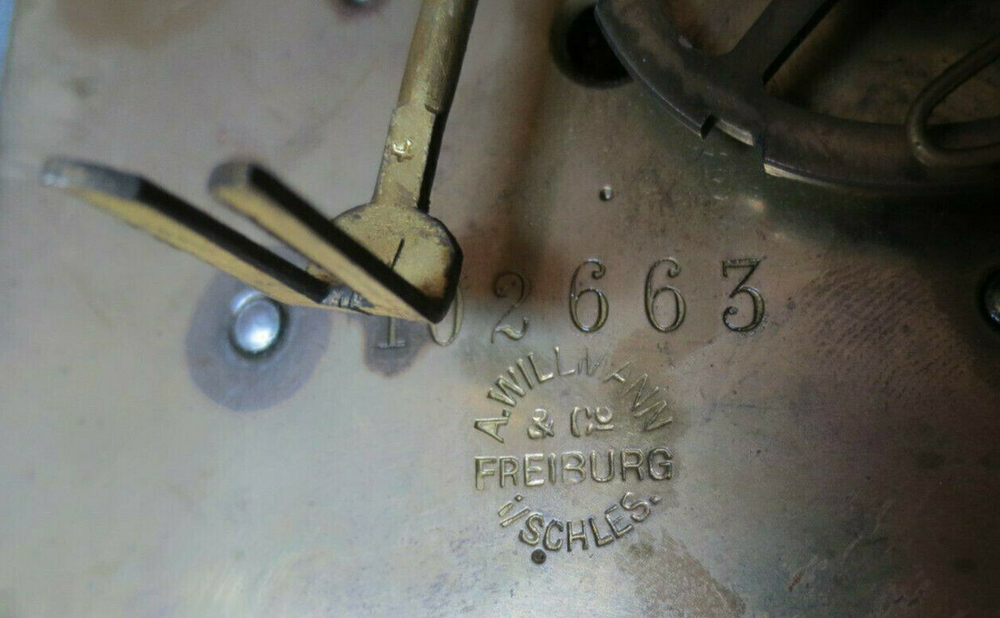

kilka dni temu kupiłem w ciemno mechanizm zegara linkowego w stanie gorszym niż "strychowy". Dzisiaj doszedł i jak zwykle od razu poszedł na warsztat. Pomijając fakt, że jest bardzo ziszczony i częściowo nie kompletny, to jednak zainteresowała mnie sygnatura i numer mechanizmu. Poniżej zdjęcia i moje pytanie, czy to jest A.Willman i z którego roku pochodzi. Zdjęcia robione dzisiaj tuż po odbiorze przesyłki, stąd opłakany stan mechanizmu, ale nie to jest teraz ważne. W razie potrzeby mogę pokazać inne elementy mechanizmu lub wieszaka. Każda część posiada numer (5) bębny, koła,kotwica, mostki itp. Na płycie przedniej jest końcówka numeru tj. 30. Co o tym mechanizmie sądzicie?
Pozdrawiam,
Janusz
Pozdrawiam,
Janusz
Pozdrawiam,
Janusz
Opublikowano (edytowane)
Willmann. Ja myślę, że to pierwsza połowa lat 90tych ... może 1893?
Wytłuczony okrutnie. Sekundnik został w oryginale. I wieszak też.
Co mu brakuje ?
Edytowane przez Yahagi
Opublikowano
Dziękuję za potwierdzenie moich przypuszczeń. Wątpliwości wynikały z tego, że nie mogłem znależć tej sygnatur. Jeszcze jedno pytanie, czy to jest ten "rdzenny" Willmann, czy druga firma zarejestrowana pod nazwą A.W&Co. ?
3 minuty temu, PM1122 napisał:
Na to wygląda .... Willmann 2 ..., jak to Tatyana , w swoich katalogach ustawiła.
zaczerpnięty przykład .
Eee.... chyba bym doprecyzował :)
WIllmann1 z 2giej serii
Willmann2  to były NonPlusUltra :)
Rzekłbym, że ten 'rdzenny'
Opublikowano
8 minut temu, ATO napisał:

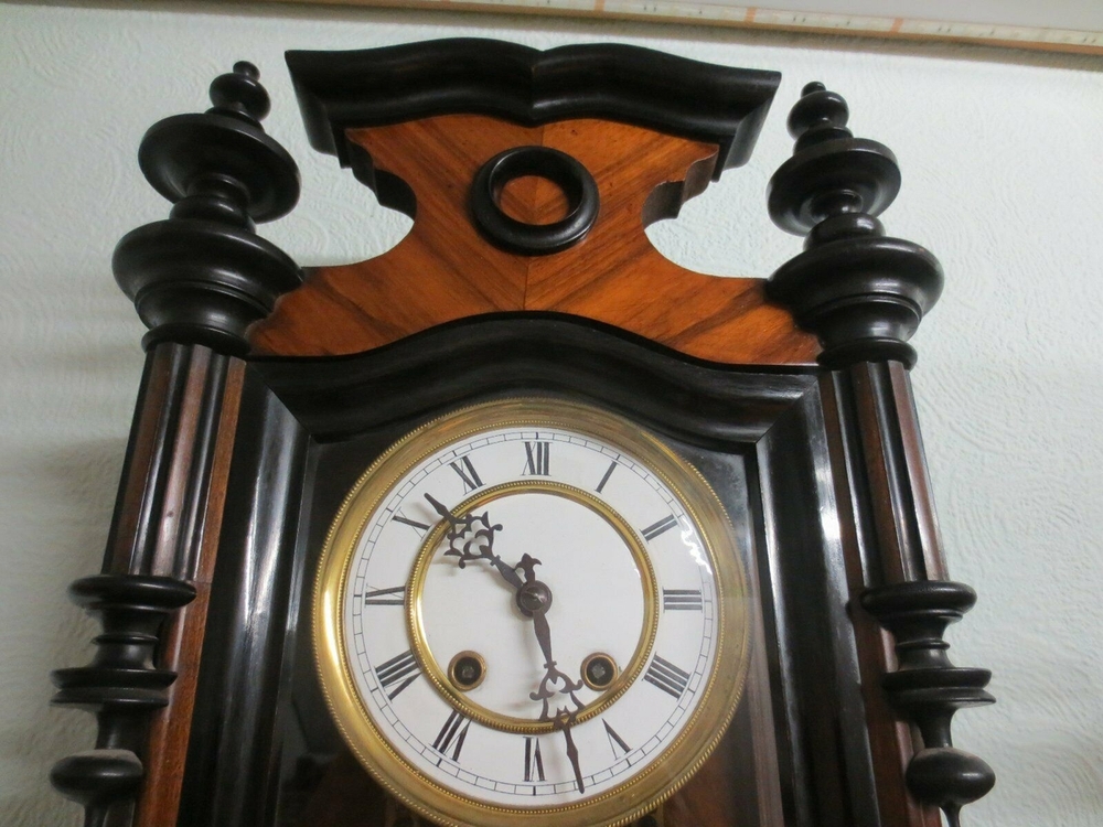

Jeszcze raz dziękuję . Dodam tylko, że tarcza ma średnicę 20 cm.
Ooooo , to też ciekawe ...... bo , tarcze 20 , to w ogóle , aż tak często nie bywają , a rozmawiając o Willmannie , to o tarczach jakie stosował , to chyba wcale nie było .
Troszq bywało ... ja właśnie mam problem, bo mam taki mech, w całkiem dobrym stanie, wieszak, ale nie mam pomysłu gdzie go zainstalować... o skrzynię do takiej tarczy wcale nie jest łatwo :(

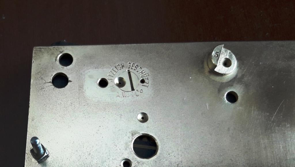

Witam,
rozpocząłem przywracanie do życia mechanizm Willmanna  (SN 6430) i nasuneły mi się pytania dotyczące łożyska nastawnego regulatora obrotów. Przy tym numerze seryjnym łożysko to jest "zasłonięte" elementem przypominającym półmostek np. dla kół zmianowych itp.
Moje wątpliwości wynikają z tego, że praktycznie nie wiem do czego to służy. Takie "zabezpieczenie" jest na płycie przedniej (pod nim sygnatura) oraz na płycie tylnej. W innych mechanizmach np. do "kareciaków" taki półmostek służy do prawidłowego ustawienia zazębienia koła koronowego z zębnikiem koła wychwytowego balansu. Tutaj nie wiem po co to jest.? Wiem , że nie jest do ustawienia zazębienia, ponieważ jest tu łożysko nastawne, nie ułatwia demontażu bez rozbierania mechanizmu, ponieważ czopy regulatora są dłuższe niż u pozostałych osi, a średnica otworu w płytce zasłaniającej łożysko nastawne, jest taka sama jak średnica czopa osi regulatora. Łożyska osi regulatora posiadają typowe miseczki olejowe jak wszystkie inne łożyska. Naprawdę nie wiem po co te dodatkowe płytki ?. Może to służy do regulacji prętkości obrotów regulatora (ale przecież regulator ma do tego celu sprężynkę oporową na swej osi). Wkręcanie na obu płytach tych śrubek regulacyjnych może zablokować całkowicie pracę regulatora, a może to jest taki dodatkowy sposób regulacji obrotów. Jeśli ktoś wie , to proszę o podpowiedź.
Pozdrawiam,
Janusz
Edytowane przez ATO
No i sprawa się wyjaśniła, wkręty służą do regulacji obrotów "wiatraczka". W tym mechanizmie "wiatraczek" nie ma sprężynki dociskowej.

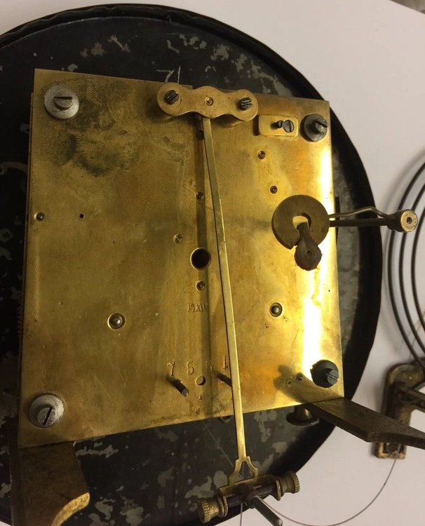

Opublikowano

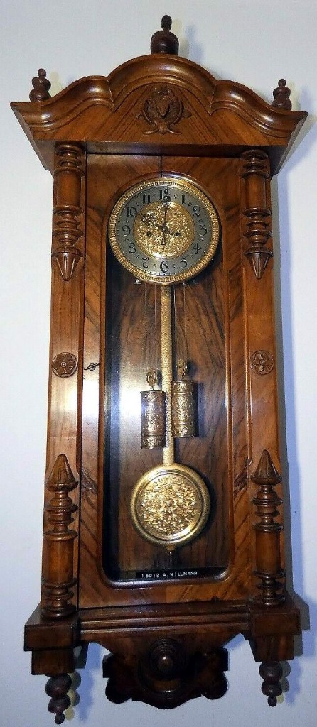

Taki Willmann... dla odmiany sam początek 2giej serii.
W moich zbiorach pierwsza seria kończy się na 105 029 ... a druga seria zaczyna na 5 543.
Ten będzie 2gi w kolejce :)

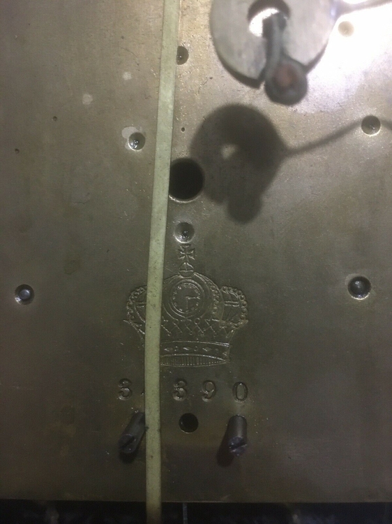

Około 1894 r. zmiana sygnatury (na koronce pojawiła się tarcza).
Ta sygnatura została użyta w mechanizmach sprężynowych i linowych.
34_390.thumb.jpg.e9e727c477d51d9dc5744d74f94414af.jpg  1093839043_34_817_.thumb.jpg.2d867c36081926b4e3eb2c81300e2706.jpg
Sygnatura z lwami została użyta tylko na mechanizmach sprężynowych:
Może te zmiany są związane z nowym dyrektorem?
Tatyana
