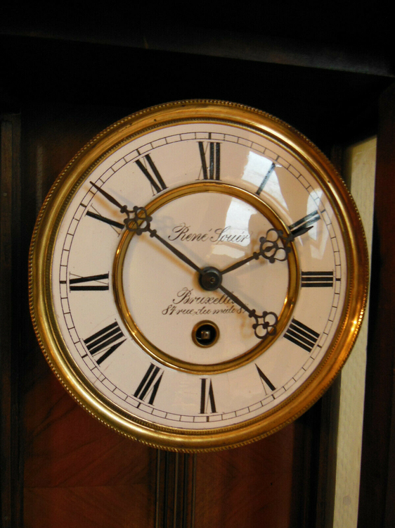

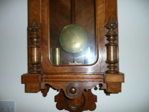

Taki Willmann pływa po zatoce.uk.
Zwróciłem uwagę, bo skrzynia jakoś tak nie zgrywa mi się ze znanymi wzorami. Widział ktoś-coś podobnego ?
Może to rzeczywiście było tak, że mechanizmy Willmanna były pakowane w obudowy zmontowane w jakiejś stolarni UK ? w3.jpg.9d71aad3092a8f398ccefeaf8b0f973e.jpgw2.jpg.e9bd6be0e595648330c8dbb6518018e7.jpgw1.jpg.4cd62d9f669b77a12440f9f85d4a81db.jpg

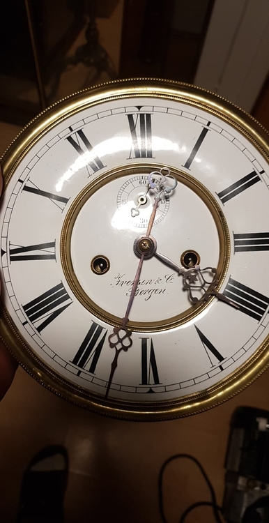

Jeszcze inny Wilmann... tym razem z Norwegii. Tarcza podpisana.
To ciekawe, ale w odróżnieniu od GB czy JungHansa - pozostali freiburgerzy nie mieli chyba swojego kanału dystrybucji w Skandynawii. Tatyana pokazała Borussię sygnowaną przez Hildę Petrini ze Sztockholmu... a ten jest z Bergen.. też podpisany. Napis :
Iversen & Co
Firma istnieje do dziś... ale na biżuterii się koncentruje, chociaż zegary nadal sprzedaje.
I skrzynia taka jakaś nie-świebodzicka... podobnie jak ta kontrowersyjna z UK .
Malunek - mocno 'autorski' :)
Ktoś podpowie który to może być rok ? (mechanizmu, bo skrzynia chyba norweska...)

Ja, to tak nieco się gubię z tym datowaniem.... ale jak nie ma sygnatury, to pierwsza generacja. No i tu były małe rozważania, bo pojawił się zegar z tabliczką okolicznościową z datą. Różnica wychodziła około 5 lat, od przyjętego datowania. Więc, jak to teraz datować??? No, nie wiem jakie przyjąć założenia. Albo 1885, albo 1890..... Dobrze by było, gdyby Tatyana się wypowiedziała.
Opublikowano
Po mojemu - jakiś 1890 rok (naturalnie pierwsza numeracja). Ale ponieważ w Willmannach to nie całkiem się orientuję, więc proszę też o opinie innych....

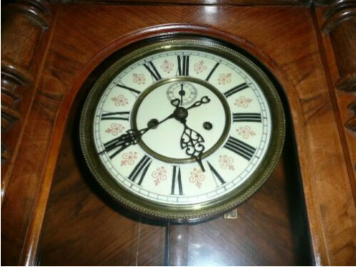

Mam Junghansa , w bardzo podobnej skrzyni . Sądzę jednak , że Willmann , to z pewnością miał inną koronę .
Różnica między nimi , jest jedynie taka , że w pokazanym zegarze , są  półtralki ( półsterczyny ) w drzwiach , a w Junghansie , są całe.
Wstawiam dla porównania , odpowiednie fragmenty zdjęć .

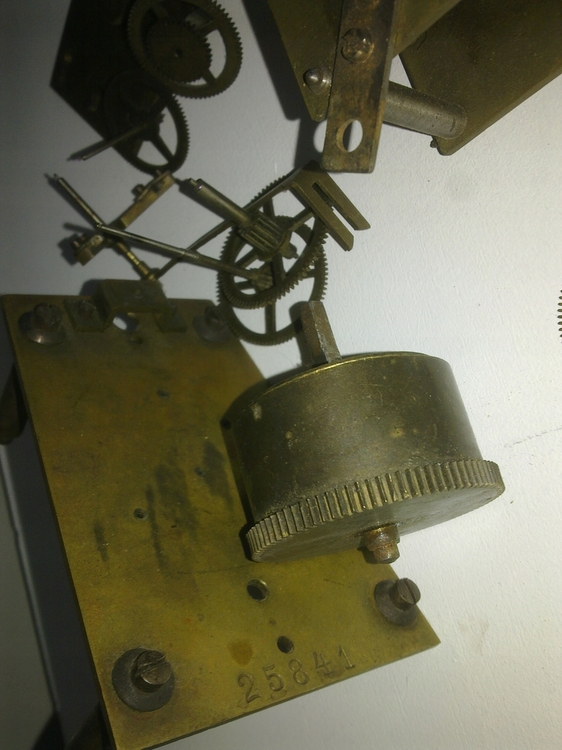

A taki się pojawił niedawno na aukcjach. Lubię zegary z podpisaną tarczą.. przynajmniej coś o ich historii można się dowiedzieć.

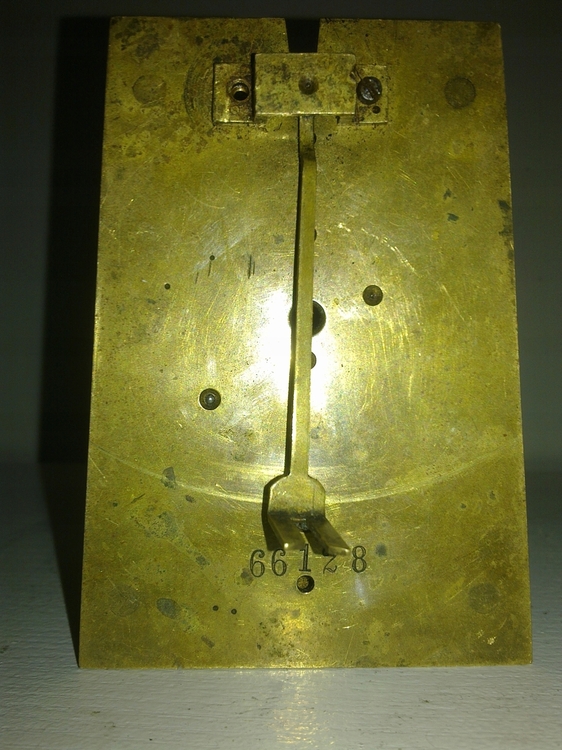

To czwarty mechanizm sprężynowy chodzika A.Willmanna
25_841.thumb.jpg.59571744a111b0ce0c2dea0894566f6e.jpg31_776_.thumb.jpg.50e5b8e36b2af2e1d543cf8dbb4958ce.jpg66_128.thumb.jpg.5fd55d275535c919dc7a73071e44d1bd.jpg
Opublikowano
... właśnie dlatego moją uwagę przykuł. Aż się chwilę zastanawiałem kto-to .. ale wskazówki raczej nie pozostawiają wątpliwości. No i wtedy reszta też się zaczęła zgadzać.

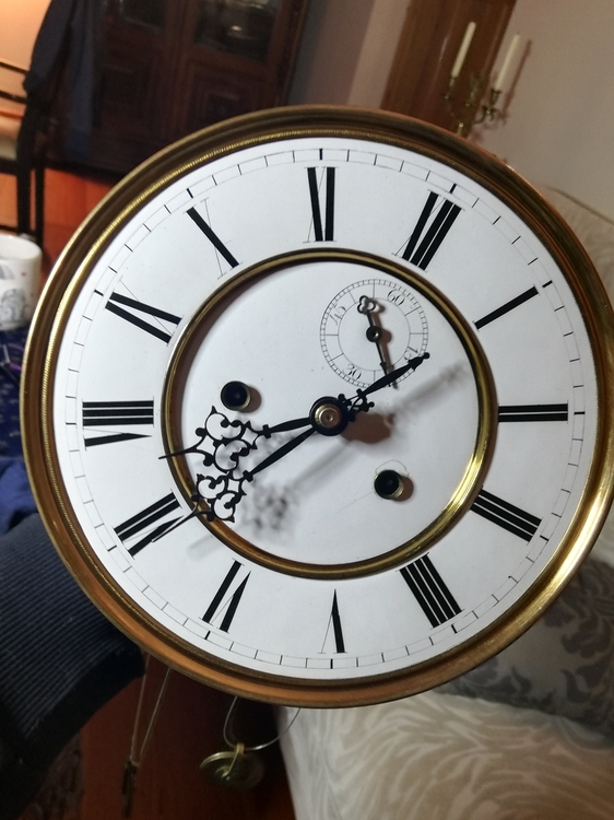

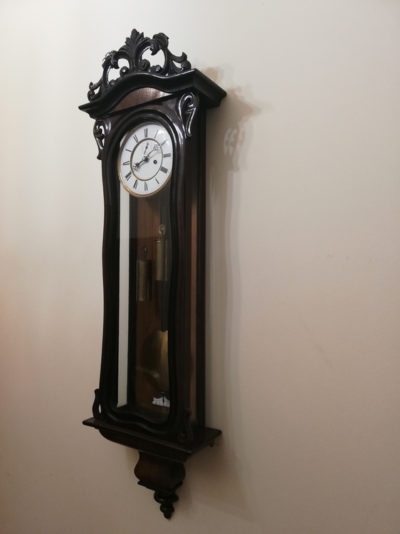

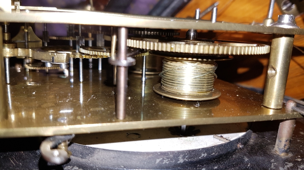

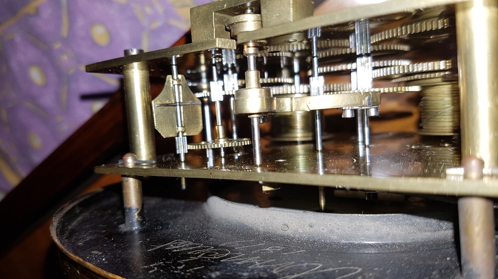

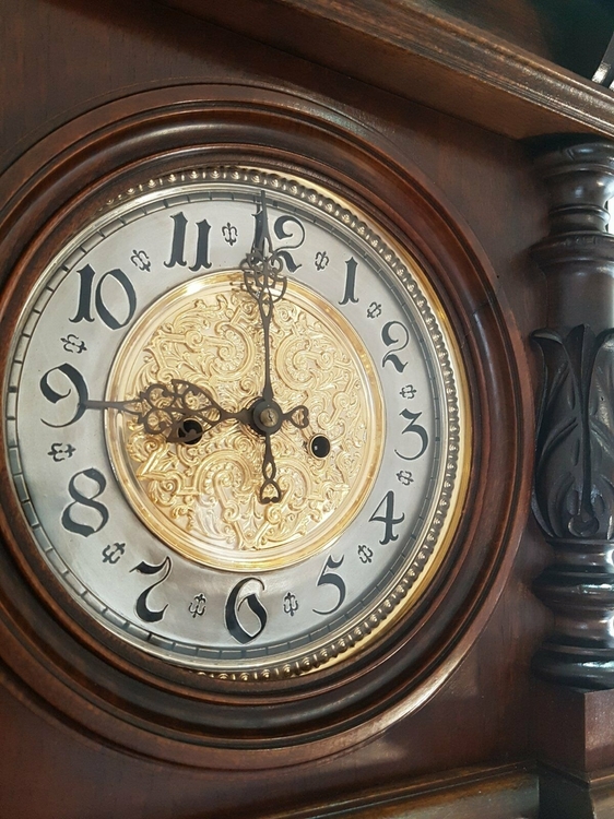

Witam serdecznie Mikołaj w tym roku przywiózł ze Szwecji taki okaz Willmanna. Według numeracji początkowe lata produkcji, mechanizm w bardzo dobrej kondycji, skrzynka no widać lata swoje ma 😉.
Opublikowano (edytowane)
Świetny ...... a skrzynia b. dobra .:)
Wiadomo , można lekko wypucować , ale nie przesadzać ...... ja akurat lubię , gdy doprowadzona do porządnego wyglądu , ale widać , że ma swoje lata i swoje przeszła .
Nie bardzo pasuje mi takie odnowienie , że człowiek zastanawia się , czy super zachowany oryginał , czy replika .
PS.
... no, a numer i cały zegar, no i korona - takiej się spodziewałem .. . zazdraszczam :)
Edytowane przez PM1122
Opublikowano

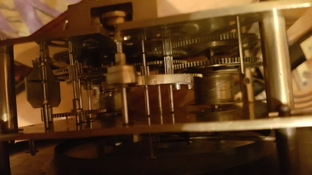

Naprawdę piękny. Gratuluję. Zastanawiam się tylko czy wskazówki nie zostały przełożone od innego werku. Jakoś do tych lat nie pasuje mi krój wskazówek, a minutowa wg. mnie jest jakby za krótka. Sposób ich mocowania też jest trochę dziwny.  Ale mogę się mylić. A jakie jest zdanie kolegów ?
Wskazówki godzinowa i minutowa wtórne. Poza wskazówką sekundnika - ona jest oryginalna.

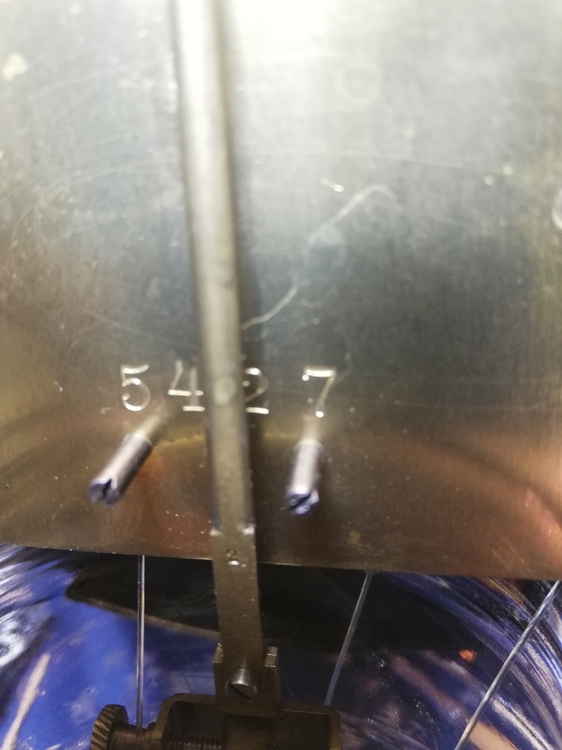

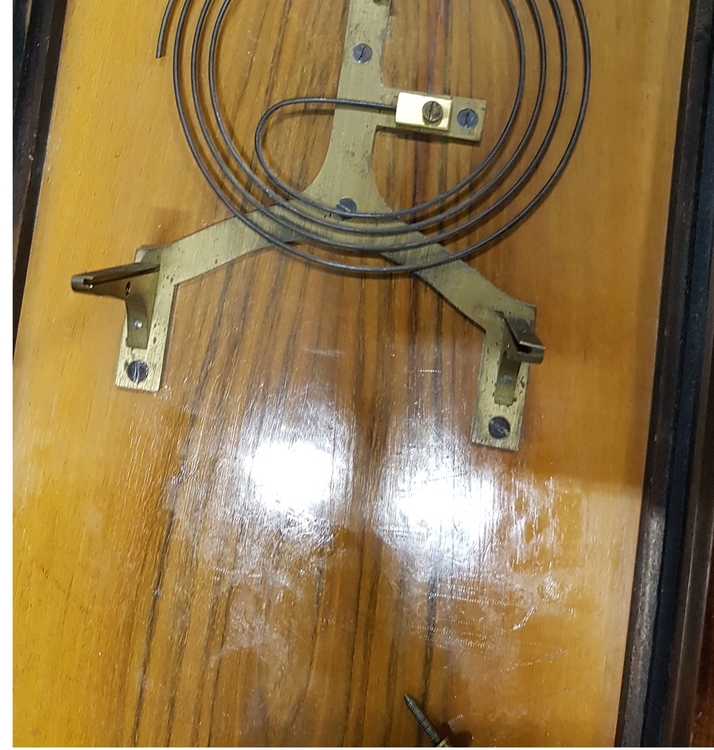

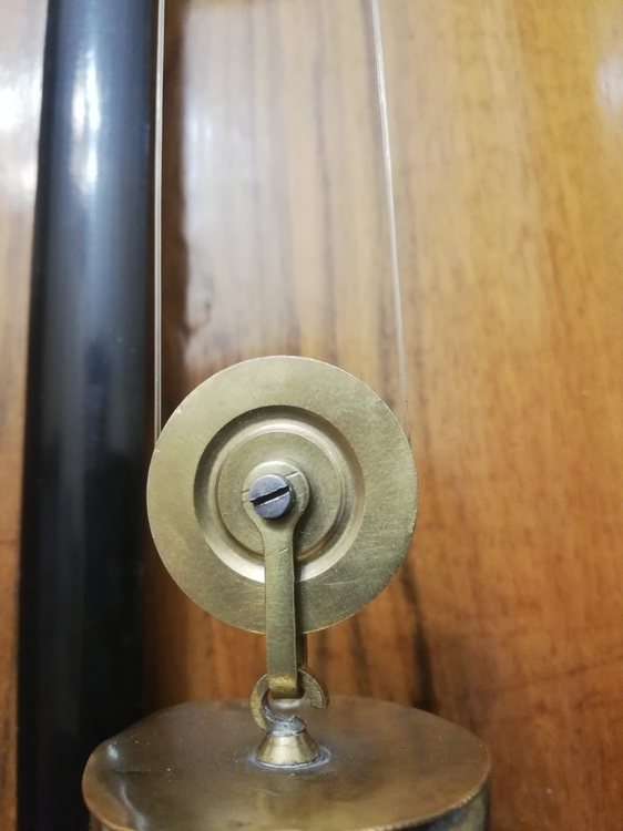

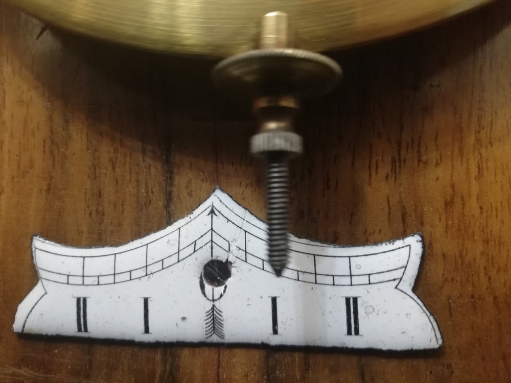

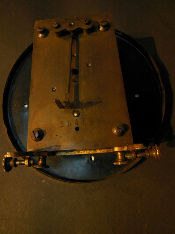

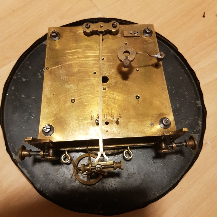

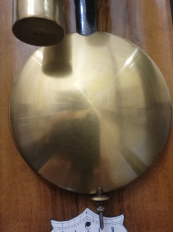

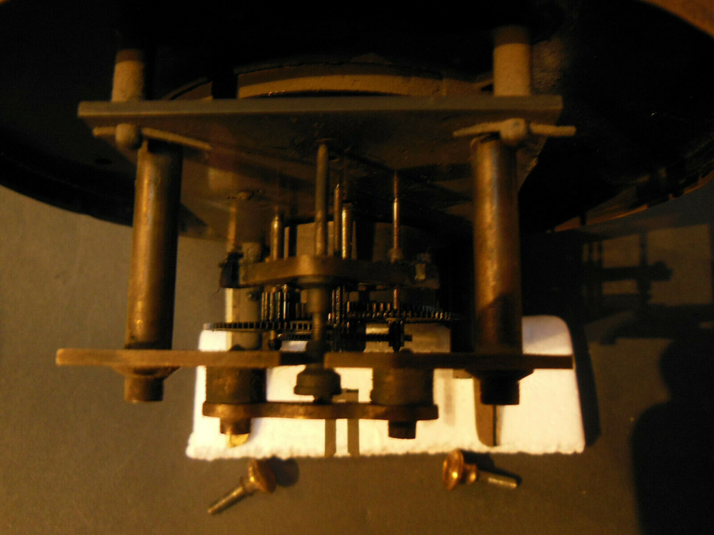

@Waldi011065: Bardzo ładny zegar - gratuluję! Proszę jeszcze o zdjęcia kilku szczegółów w powiększeniu: wychylnik, pionizery, soczewka wahadła z nakrętkami i bloczki.
Zdjęcia będą pomocne do analizy porównawczej wczesnych zegarów AWCO. Jaka jest średnica bloczków? Z góry dziękuję.
Edytowane przez Kerims
Opublikowano
Dziękuję i cieszę się, że mogę wnieść coś przydatnego do tematu. Dziękuję koledze  Yahagi bo to jego dobre oko przyczyniło się do tego, że zegar jest w mom posiadaniu i trafił na stronę wnosząc wiedzę do Tematu. Wrzucam fotki o ,które była prośba jeżeli będą potrzebne inne to piszcie 😉. Śrub pionizerów brakowało dodałem swoje .
