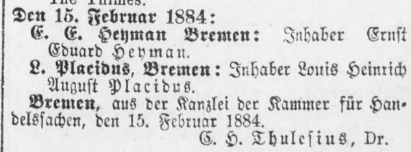

Ale Placidusa znalazłem. Wpis z 1884 roku. Wg moich tabelek ten zegar mógłby pochodzić z początku 1885. Może to zbieg okoliczności...
Coś tam w zegarach (i zegarkach kieszonkowych) robił, aczkolwiek nie był członkiem stowarzyszenia zegarmistrzowskiego. Tu np wspominają go jako naciąganego (?) na dostawę kieszonek.

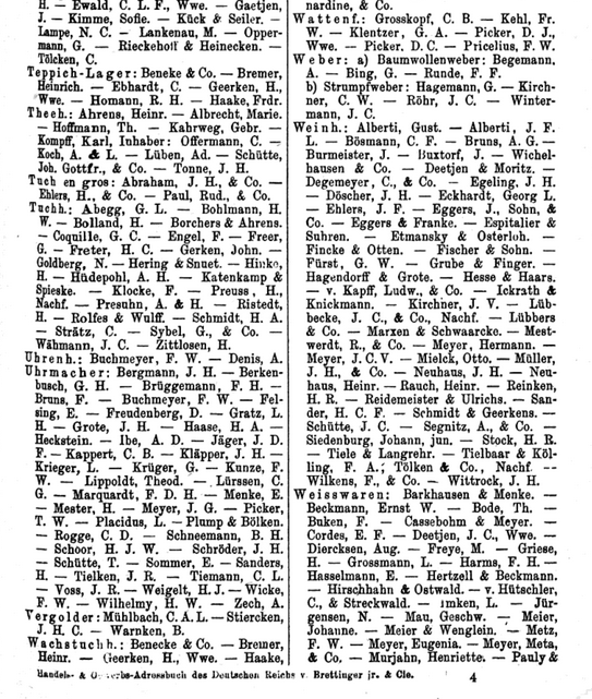

I tu jeszcze Anno 1880:
789513962_Screenshot2024-03-08at16-01-38Handels-undGewerbs-AdressbuchdesDeutschenReichs.png.06a3e25b9719b8a1cc4904f6ba2cb688.png

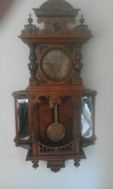

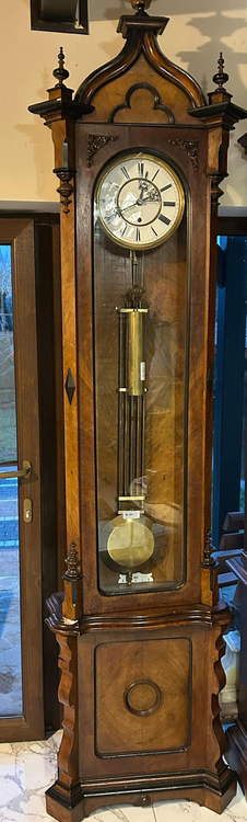

Taki Willmann się pokazał.
Skrzynia wyjątkowo bardzo mi się podoba.
Za wyjątkiem korony, bo ta sprawia wrażenie obcej...
Praffda, że fajny ?
Zaproponuję taką koronę.

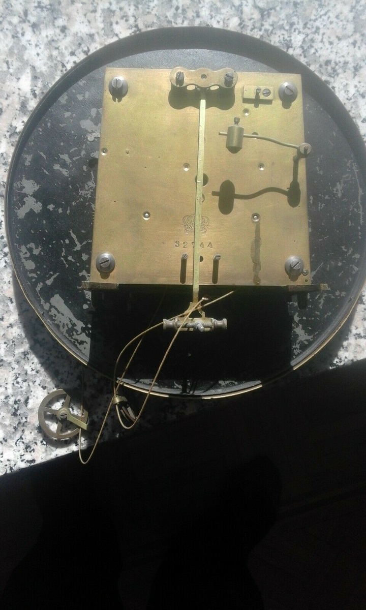

Zegary o numerze 32774
693041057_32_744(2).thumb.jpg.0a729164344a3d93ceef1d3dec86a5b9.jpg  32_744.thumb.jpg.fc185a8f7a1de06f1e03df0e64a5b037.jpg

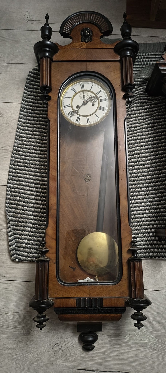

No to pokazuje coś z dziś. Na FB pojawił się taki zegar:
567974989_3571246693018447_1940846641845371390_n.thumb.jpg.d4f77dab0249a4bdf9276ea4e3b61820.jpg
Korona - może lekko zaskakuje... Ale pewnie taka była oryginalnie.

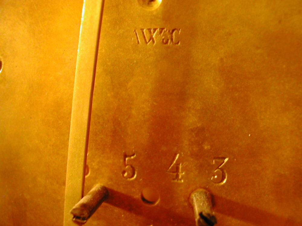

Numer 5130 z drugiej serii. To najstarszy mechanizm z drugiej serii, jaki widziałem.  Do tej pory to miano nosił 5543.
Pierwsza numeracja w moich archiwach kończy się na 105029 (hipotetyczny 110 662 - odrzucam :))
Wychodzi więc, że między 105 029 a ....  xx5 130 - nastąpiła zmiana numeracji... To już dość precyzyjnie jest... ledwie 100 numerów odstępu :)

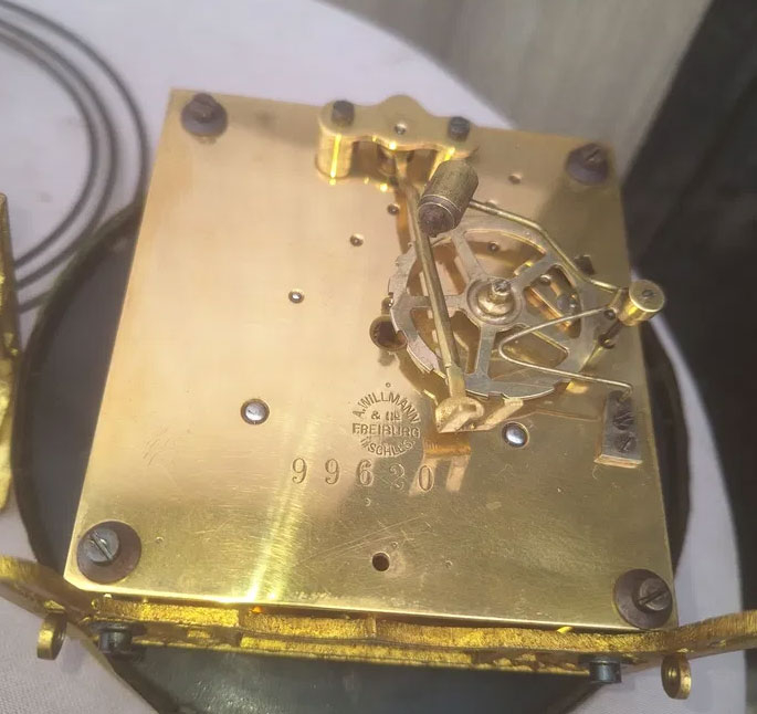

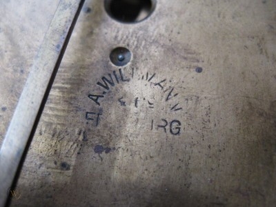

Dodatkowo zwracam uwagę na sygnaturę. Ona jest jeszcze 'z pierwszego rozdania'. Na 105 029 jest taka:
antique-willmann-co-1800s-vienna_1_ec6bb6ea56fd5d1cefd78f1ac5ccd188.jpg.19677313fffbf7a894aba9a67eb1f974.jpg1450333695_antique-willmann-co-1800s-vienna_1_ec6bb6ea56fd5d1cefd78f1ac5ccd188(3).jpg.40f9de4861c80894f1ce79a34fba022d.jpg
a na 5543 jest już taka:
Całość niewątpliwie pokrywa się z założeniami 2 numeracji rozpisanych onegdaj przez Tatyanę

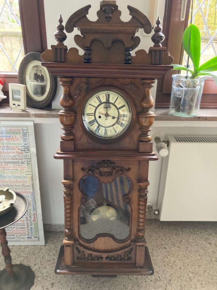

Taki zegar jest gdzieś w PL do sprzedania - podobno.
Podobno Willmann
Ooo , ciekawe  -  stojący , czy zaadoptowany na takowy .

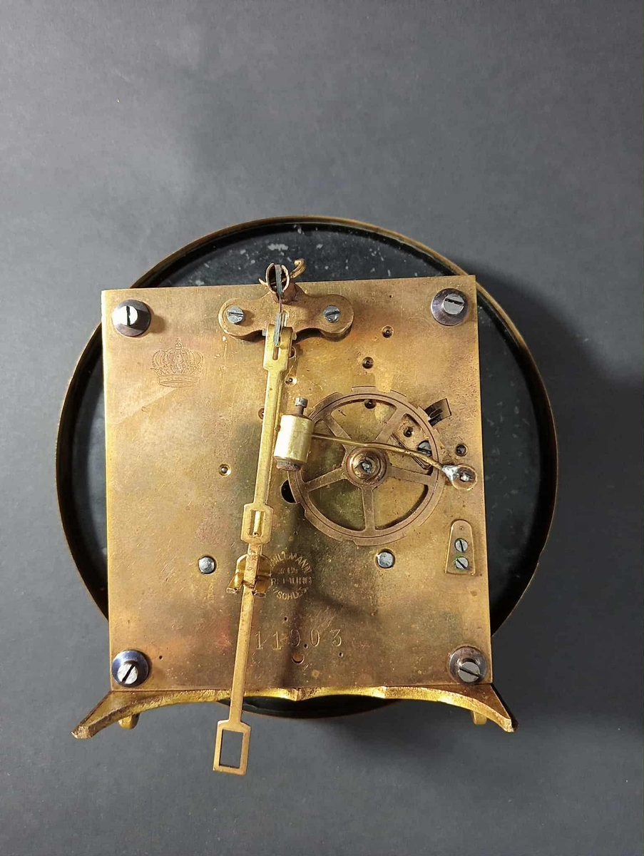

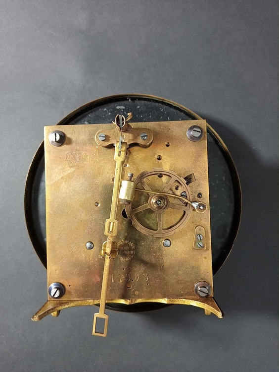

No to jeszcze jedna ciekawostka
11903 z drugiej serii.
Ma 2 sygnatury :)
Okres przejściowy najwidoczniej. Chociaż korona (i podpis) pojawiła się już na 10524
Tylko na tym chodziku - zastanawia font... trochę inny niż na 2-wagowych.
