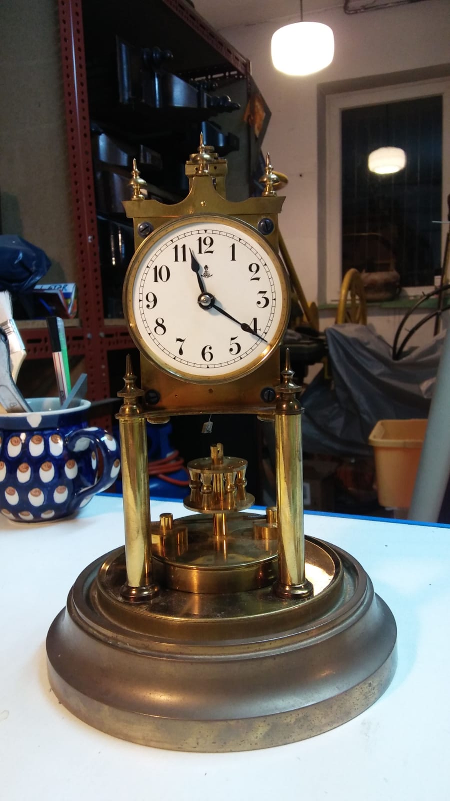

Zegar roczny "Roczniak" Gustav Becker

Zgodnie z zaleceniami chyba maksymalnie jak to możliwe rozsunąłem kulki tak ,że prawie dotykają słupków. Zrobiłem to o godzinie 23 natomiast o piątej obserwacja pokazała 3,5 min do przodu względem rzeczywistego czasu. Także z 5 na godzinę mamy 3,5 na 6 godzin. Natomiast to jeszcze nie to.
Pytanie czy próbować jeszcze regulować wahadłem ( nie ma tam już zbyt dużo miejsca ) czy jest inny sposób?
I pytanie w kwestii przesuwania wskazówek. Z doświadczenia wiem, że w zegarach wiszących i stojących korekty czasu można wykonywać wskazówką godzinową ( można nią kręcić wokół własnej osi do przodu i do tyłu ) Natomiast minutową tylko i wyłącznie do przodu ( powodem tego jest mechanizm bicia ) Tutaj go nie ma więc rodzi się pytanie czy wskazówkę minutową można przesuwać do przodu i do tyle?
Mam nadzieję, że nic nie uszkodziłem swoim brakiem wiedzy. Oczywiście przesuwałem do przodu tylko wskazówkę minutową powoli, ścigając wahadło.
Dzięki
PS. Widać, że zegar długo stał - na jednym z łożysk zaobserwowałem chyba drobną korozję.

Proszę się już nad zegarem nie pastwić, tylko do pudełka i do Janusza... Praca zegara z suchymi łożyskami powoduje nieodwracalne skutki... Być może faktycznie zamontowany jest niewłaściwy włos...

W domu mam adres człowieka, jak wrócę to podam :) na pewno gość z Berlina wysłał. Zegar może pracował 12 godzin łącznie u mnie w domu. Mam nadzieję, że nic się przez to nie stanie. Dziękuje za zwrócenie uwagi. Jutro po pracy zawiozę go do Pana Janusza na Sienkiewicza w Poznaniu :)

Muszę się wtrącić, bo dyskusja poszła imo za daleko. Zegar jest/był rozebrany, wyczyszczony w Gronalu z użyciem ultradźwięków,panewki wyczyszczone itp itd, potem nasmarowany (łącznie ze sprężyną), nowy włos 0,102 mm. Opakowanie jest nie z tego zegara i mój błąd, że nie zerwałem starej nalepki, jedynie zawinąłem wszystko w nową czarną folię. Tak więc Niemiec z Berlina to fałszywy trop. Nie jest prawdą np że pracowal 12 godzin, bo chodził u mnie ponad pół roku (na allegro wisiał kilka m-cy). WS jest jak widzę trochę zbyt szybki w ocenianiu i diagnostyce, roczniaki wymagają więcej spokoju i czasu. :rolleyes:

W dniu jutrzejszym zawioze zegar do mojego zegarmistrza. Pozwoli Pan, że dopiero wtedy skomentuje Pana wpis. Możliwe, że jest tak jak Pan mówi, że wydałem zbyt szybką opinię. Tak wstępnie oceniłem sytuację. Dlatego chcę opinii niezależnego fachowca bo życie nauczyło mnie niestety, że trzeba mieć ograniczone zaufanie do ludzi. Przykre to ale prawdziwe. Proszę nie brać tego do siebie. Liczę na to, że będzie tak jak Pan mówi. Jutro podzielę się opinią Pana Janusza.
Co do pracy zegara miałem na myśli, że u mnie w domu pracował 12 godzin a nie u Pana. Źle się wyraziłem.

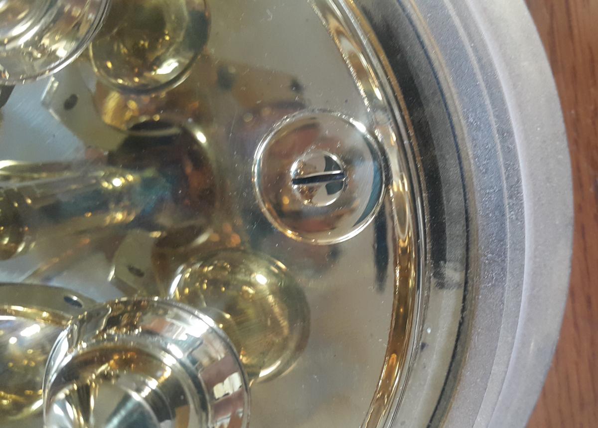

Dla Piotra Fibo, zgodnie z obietnicą znalezione w moim archiwum..
Ten ma numer 2423361
Ten ma numer 2486773

Piękne egzemplarze. Zazdroszczę pasji i kolekcji... :) i jak widać rzeczywiście nie ma reguły co do tej śrubki :) do czego ona służy?

O tym do czego służy śrubka jest tutaj (post 55):
http://zegarkiclub.pl/forum/topic/32353-eppner/page-3

Marian, dzięki bardzo, tak jak mówiłem przez telefon: w numeracji 24 mam cztery zegary, wszystkie z gładką śrubą jak zwykle. Jednak po rozmowie z Tobą coś mi nie dawało spokoju. No tak, STRYCH! Poleciałem na górę, a tam na półce, w kolejce do roboty sobie stał piąty SN 2443526. Jeszcze medalowy. Oj było krzyczane na "k", na "ch", a nawet na "wyp". Aż się pies przestraszył.
Cóż, od rana Lecytyna łyżkami i owijanie w mokre prześcieradła.
Więc dla dobra poszukujących wiedzy: tak jest- były w krótkim okresie nacięte śrubki, sam taką mam w zegarze, a piszę o tym na Forum, bo pewnie do jutra znowu zapomnę, to se w przyszłości doczytam  :wacko:.

Ano i jest :) ładny egzemplarz. Ważne, że się wyjaśniło, ale żeby zaraz mokre prześcieradła i lecytyna :-)
Czy jeśli śrubka występowała z nacięciem to w jakimś konkretnym celu?

Żeby brzydziej wyglądało niż bez.

Zgodnie z obietnicą mogę się ustosunkować do Pana wpisu na podstawie oględzin dyplomowanego zegarmistrza.
Cytuję w skrócie Pana Janusza
"Zegar ładny, kompletny, oryginalny. Widać, że nikt przy nim nie majsterkował. Jest dolna blokada włosa a w 90% przypadków gineła. Mechanizm był czyszczony, w całości. Nie był rozbierany. Widać ślady korozji. Pracuje na sucho. Do zlikwidowania luzy. Zegar wyszykowany przez handlarza na sprzedaż. Odświeżony. Mało jaki sprzedający podejmuje się profesjonalnej konserwacji i serwisu z racji mniejszego zarobku" mniej więcej chyba tak, mogłem gdzieś się pomylić.
Także drogi Kolego jak widać prawda leży po obu stronach. Po części jest jak Kolega pisał. Nie potrafię zrozumieć dlaczego za każdym razem. Każdy zegar. Każdy sprzedający wmawia mi że mechanizm nie wymaga wizyty u zegarmistrza. Wystarczy powiedzieć wprost. Proszę doliczyć sobie koszt zegarmistrza. Nie obrażę się. A tak teraz pozostaje pewien niedosyt. Trochę mi przykro. Kolejne 450 zł. Trudno.
