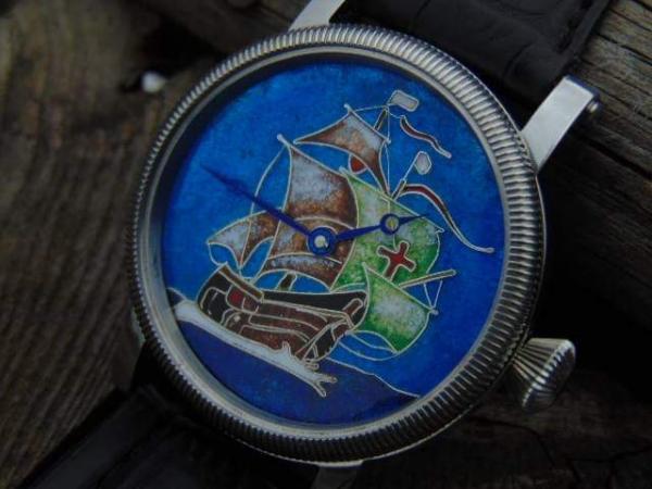

Od razu mówię, że nie znam się na tym kompletnie, ale to chyba też emalia?attachicon.gifFB_IMG_1565550638841.jpg
To co pokazujesz to t.zw. emalia komórkowa / Cloisnnne - polega ona na wypełnianiu kolorową emalią (najczęściej laserunkową) drobnych komórek wykonanych z cienkiego płaskownika najczęściej przylutowanego do podłoża. Bardzo pracochłonna a co za tym idzie droga technika. Wystarczy powiedzieć że nie robi się tego raz tylko każdy kolor nakłada się osobno i wypala, czasami taki wyrób znajduje się kilkanaście razy w piecu żeby uzyskać końcowy efekt. To co pokazujesz to chyba praca Leszka kolegi który pod różnymi nikami pokazywał swoje prace na tym i innych forach. Z zaciekawieniem obserwowałem jego rozwój i postępy. Niestety też po jakimś czasie zaprzestał prac z emalią przenosząc się na konstruowanie maszyn do gliszowania żeby zakończyć na prostszych i tańszych w wykonaniu tarczach trawionych :( .

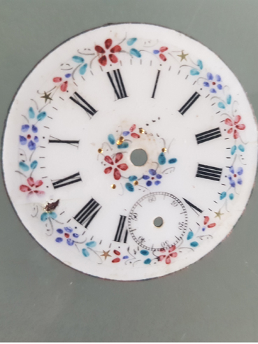

Ja w t.zw. międzyczasie zamiast zajmować się dalszym doskonaleniem techniki uzupełnień zajmowałem się zupełnie czymś innym (ale to nie temat na to forum :) )
Teraz pokazuję tylko efekty pracy nad tarczami Kol. "mkl1" - trafił do mnie taki mocno starany życiem :) cylinderek
Jak zwykle po upadku na ziemię następują odpryski w miejscu mocowania nóżek na tarczy
(w tym przypadku między godz 8 a 9)

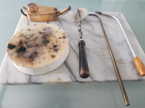

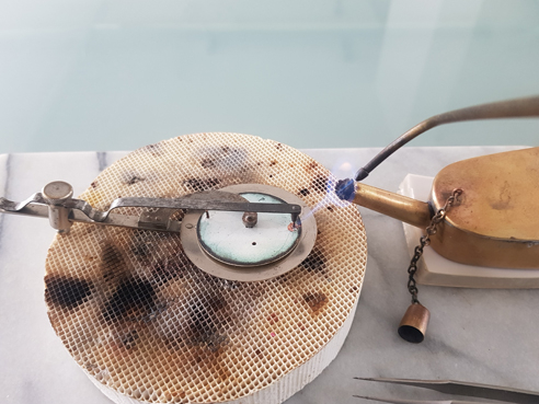

Nie pozostaje nic innego jak tylko jak wyjąć odpowiednie sprzęty i postarać się to naprawić
Wielu Kolegów pyta się jak sobie poradzić z odpadniętymi /urwanymi nóżkami
niektórzy próbują kleić na kropelkopodobne kleje lub żywicę, Inni przyklejają
tarczę do mechanizmu taśmami lub o zgrozo butaprenem !!!!. A wystarczy
trochę spirytusu do palnika (nie do gardła :D ) , dmuchawka, jakieś ustrojstwo
do trzymania nóżki/ tarczy, lut i jakaś podkładka żeby nie popalić stołu żonie ;) .
Wdmuchując powietrze / tlen możemy dowolnie kierować płomień lampki spirytusowej
otrzymując bardzo cienki i odpowiednio skierowany płomień o dość dużej temperaturze.
Tak to kiedyś robili starzy zegarmistrzowie gdy nie było laserów, PUKów i innych wynalazków.
Jedyny problem to że tarcza od spodu jest trochę osmolona i trzeba ją z tego oczyścić.
A jak ktoś chce żeby było jeszcze ładniej to wykruszenia obok można uzupełnić emalią :)
I tak to wygląda od spodu widać że coś było robione ? :)

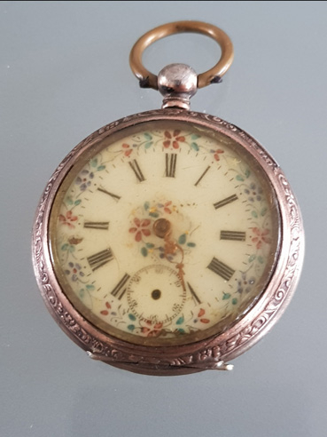

A kończąc temat uzupełnień to ostatnio trafił do mnie z Londynu do naprawy zegarek z firmy "Kendal & Dent" (tak to ta sama firma
co robiła Londyńskiego "Big Bena"). Właściciel zegarka był skłonny nawet pozostawić ubytki na boku tarczy (ale decyzję pozostawił mi).
Mnie to jednak raziło więc tak wygląda efekt uzupełnień
Tak wiem brakuje podziałki minutowej ale solennie obiecuję że w przyszłym roku
jak mnie Coronawirus nie zmoże to postaram się popracować też nad tym tematem.
Na razie renowacje czy się komuś podoba czy nie pozostają sauté.
