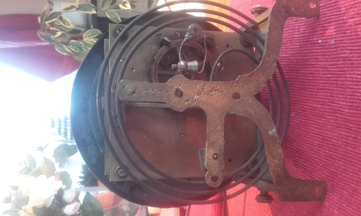

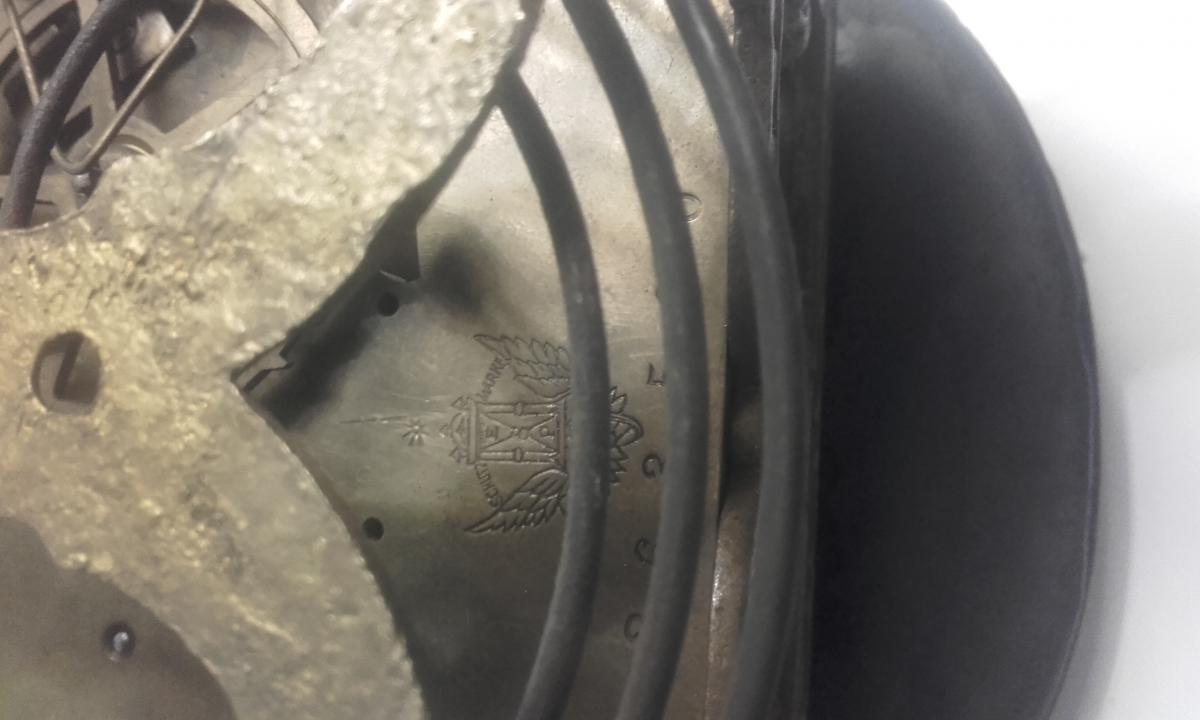

Witam, ponieważ jestem pierwszy raz na tym forum i nie wiem gdzie napisać. Postanowiłem się podłączyć do tematu.
Dostałem po babci zegar wiszący,szukałem informacji na temat wytwórcy tego mechanizmu,nic z tego
proszę o identyfikację.
Z góry dziękuje i pozdrawiam Zbigniew.
Będą zdjęcia całego mechanizmu, skrzyni - dostaniesz odpowiedź. Za darmo nie ma nic ;)
Piotr

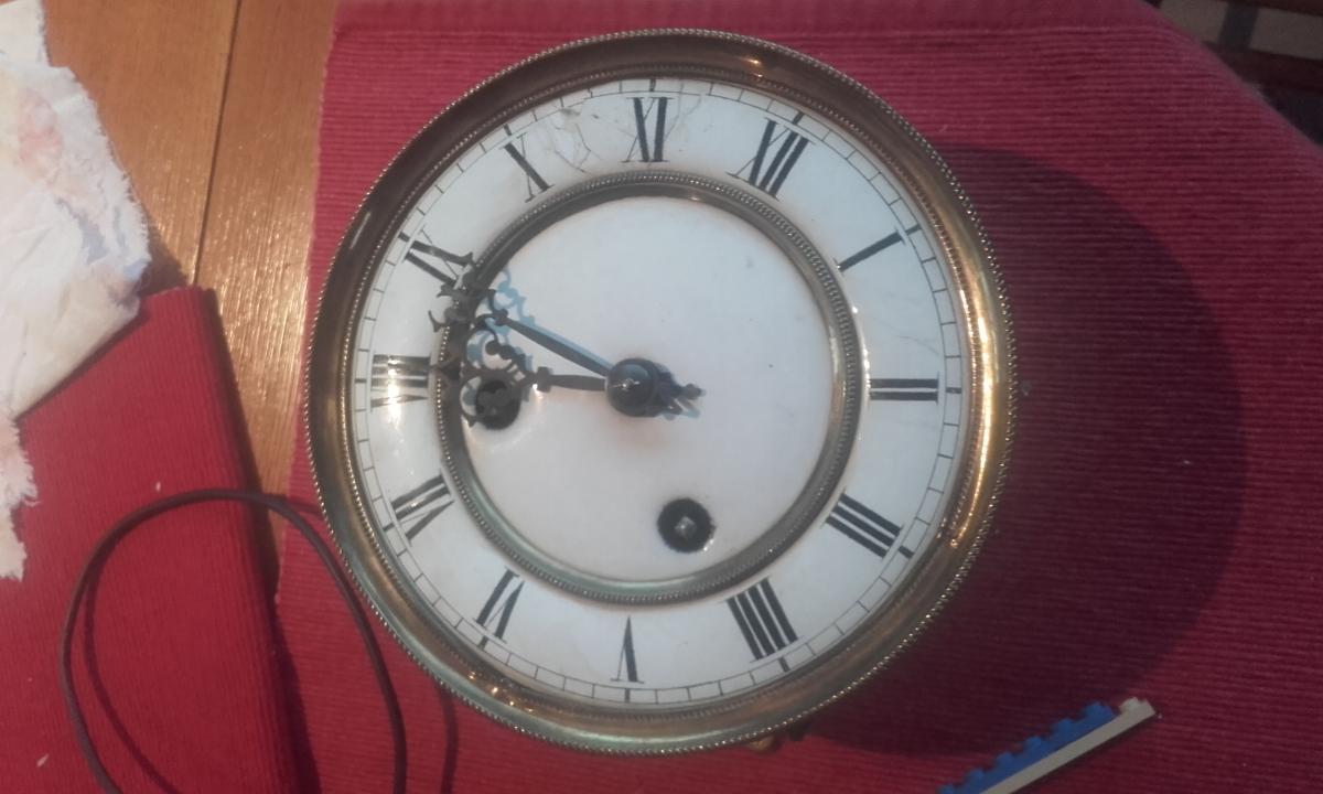

dzieki,wiem że to firma etzold i popitz,ale jakiej firmy jest mechanizm
zbyszek
zbyszek
Mechanizm Kienzle 1894 roku

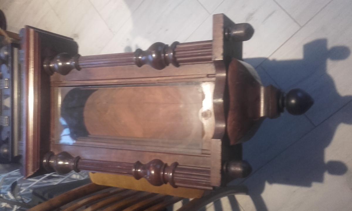

jeszcze jedna prosba,czy ta korona jest z tego zegara,mam wątpliwisci.dzięki za pomoc
chyba że jast amatorsko pomalowana
Korona wygląda na oryginalną, ale czy jest akurat od tej skrzyni to trudno stwierdzić, gdyż wzorów koron do tego typu skrzyń było bez liku. Natomiast z całą pewnością w Twojej skrzyni są dorabiane i to wyjatkowo nieudolnie i brzydko, dolne sterczyny. Koniecznie je wymień na zgodne z oryginałami.
Zgadzam się .
Z koroną , trudno powiedzieć .... chyba pasuje , ale z tych zdjęć to ciężko , bo słabo widać .
Na lepszych zdjęciach , normalnych ujęciach , to można się nieco głowić . I czasem udaje się przyrównać do jakiegoś modelu ...... no ale dużo ich , więc nie lekko
Korona raczej nie od niego, ale można jej zmienić kolor i będzie ok.
Pozdrawiam Paweł

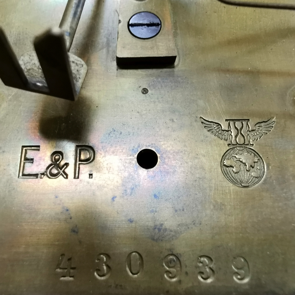

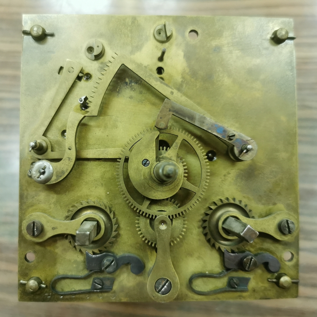

Mogę zaprezentować mechanizm zegara kominkowego z reklamy firmy Etzold & Popitz. Mamy tutaj sygnaturę E.&P. nieznaną ani na Mikrolisku, ani u Schmida. Obok bardzo rzadka sygnatura GB, spotykana zaledwie w przeciągu 2 lat (wg. Hubby'ego). Wydaje się, że obie sygnatury musiały być nabite w tym samym momencie, zapewne we Freiburgu. Inicjały E.&.P. sprawiają wrażenie prowizorki, jakby wykonane za pomocą standardowych stempli alfabetycznych.
Mechanizm, na podstawie numerów seryjnych GB, można datować na połowę roku 1885. To rok śmierci Gustava Beckera.

A system bicia wypisz wymaluj francuski...

Dzięki za zdjęcia mechanizmu.

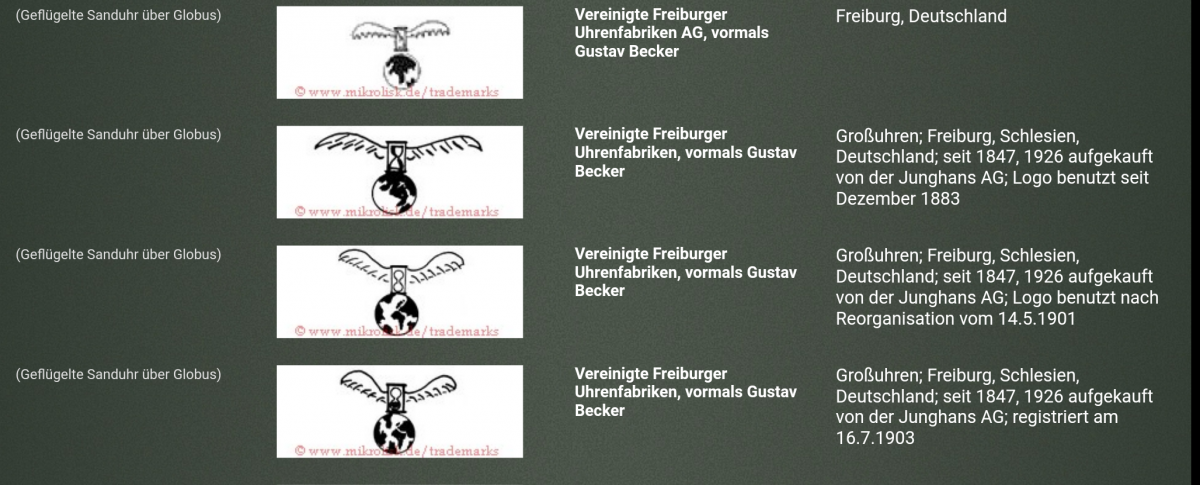

Takiej sygnatury Beckera wcześniej nie spotkałem.
W Mikrolisku są z podobnym motywem klepsydry i globu, z opisem - wcześniej Gustav Becker- po wykupieniu przez Junghansa...
W sumie ciekawostka ten mechanizm, dwie sygnatury, trzeba by jeszcze poszukać powiązań między firmami...
http://zegarkiclub.pl/forum/topic/148441-mechanizm-identyfikacja/?do=findComment&comment=2016580

Dziękuję Piotrze.
Patrzę i patrzę na te sygnatury i nie widzę klepsydry, o co chodzi...
Dopiero jak zmniejszyłem zdjęcia to mnie olśniło.
Odnośnie powiązań firm to znalazłem, że DUFA brała werki z VFU Beckera. Myślę, że stąd te dwie sygnatury.
