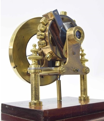

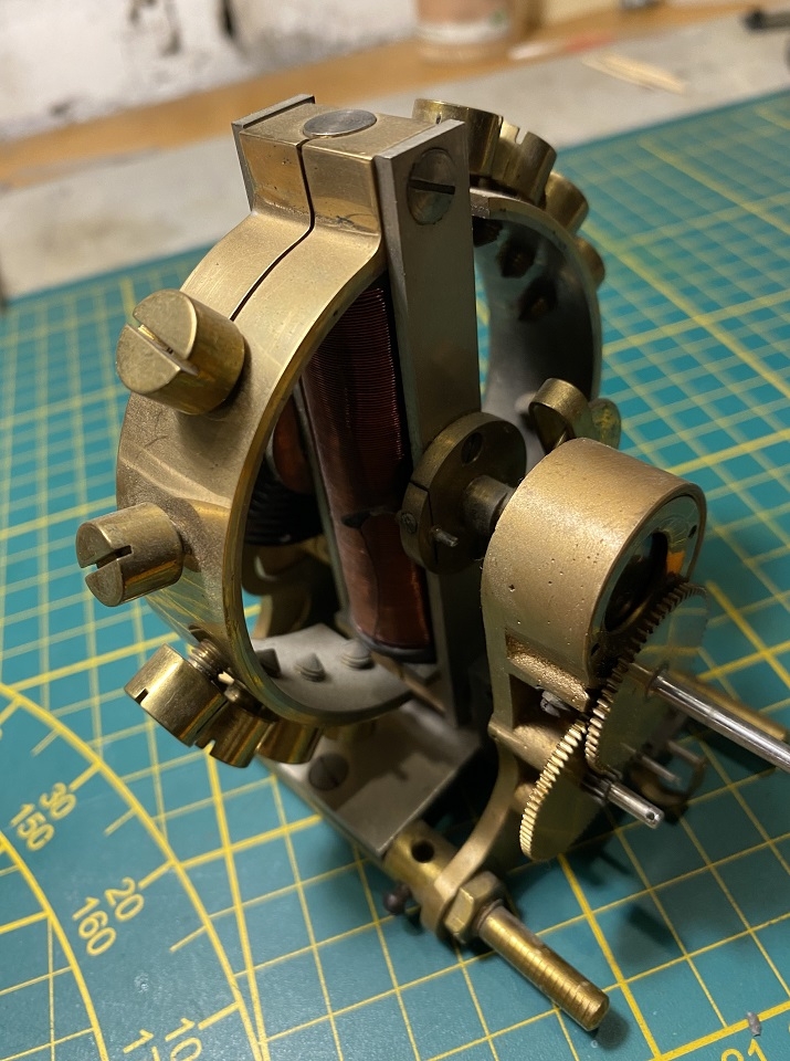

Wszystko gotowe do ważenia balansu, narzędzie gotowe
tylko jeszcze na koniec, tak na rybę, pokręciłem trochę przesuwką - tak prawie pół zakresu.
No i znowu tylko kilka minut na dobę poprawki, prawie rewelacja  :) . I wciągnęło mnie...
To trochę bez sensu - skracanie włosa wydłuża okres wahań (!) i vice-versa, ale ciekawy jestem, jaką dokładność można tą techniką wyciągnąć i jak stabilnie. Wszystko grzecznie notuję w excelu i zobaczę, jaki z tego wyjdzie wykres.

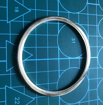

Był taki mały zapyzialec z podniszczoną i pogiętą obudową oraz rozpirzonym łożyskowaniem
To mnie natchnęło, żeby zrobić z niego coś ładnego. Największe wyzwanie, poza naprawą łożyska (było na samej krawędzi płyty)  to było wytoczenie pierścienia tarczy
Cuda robiłem, żeby dobrać materiał i zamocować to w uchwycie tokarki - to ledwie przekrój 3x3 przy średnicy 60 mm.
Tarczę oryginalną zachowałem, to jest skanowana i drukowana kopia (jak ja nie lubię programów graficznych... 🤥).
Domowe dziewczyny mówią, że wyszedł słodziak 😀.

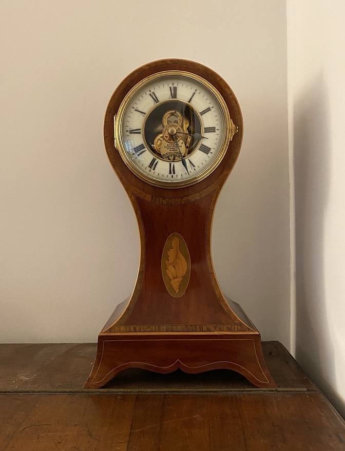

Kolejna Eureka u mnie gości. Jest to już druga z krótkim mechanizmem, ale tym razem z obudową typu "baloon".
Polowałem na taką lata temu, ale wtedy znacząco mnie przebili. Tym razem (to było latem) konkurencja była mniej czujna i liczna 🙂.
Skrzynka w dobrym stanie, wymagała tylko drobnych zaprawek retuszerskich, mycia i woskowania (dzięki dla Piotra za szkolenie).
Mechanizm kompletny, chętny do życia, tylko strasznie zakurzony - ale tu kompletne spa, począwszy od szczoteczki do kurzu, przez mycie, polerowanie i oliwienie działa cuda.
Nawet balans napędowy wyważyłem
I już hula, aż miło, chociaż inny trzeba było wygryźć z ekspozycji - małżonka umie liczyć (zegary, a kasę też...😏).
