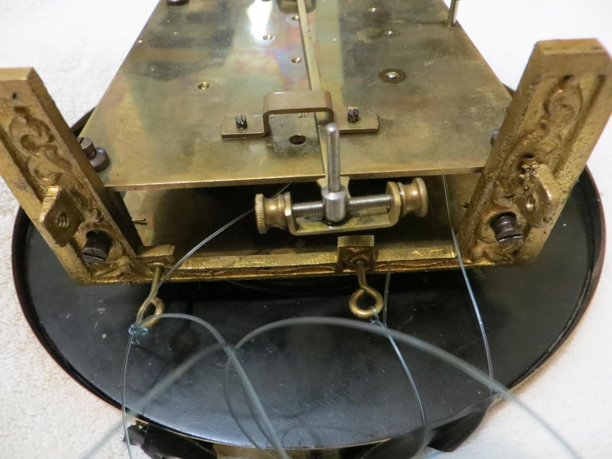

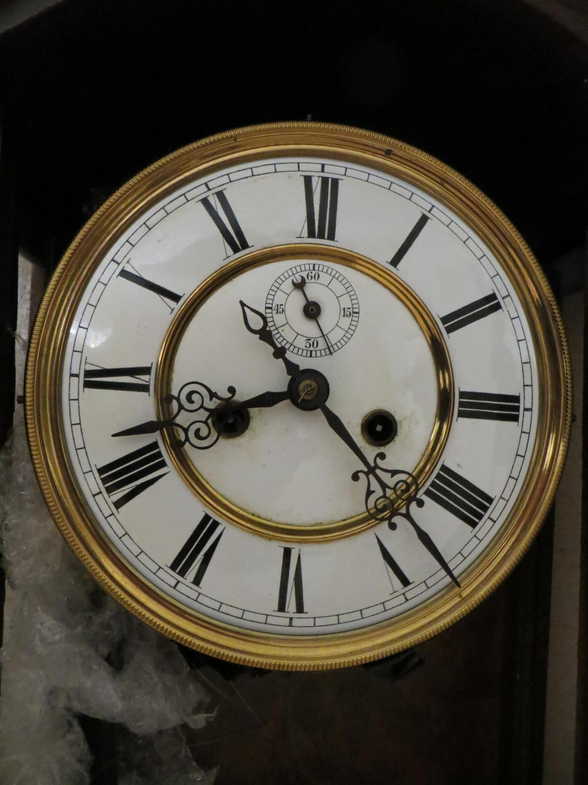

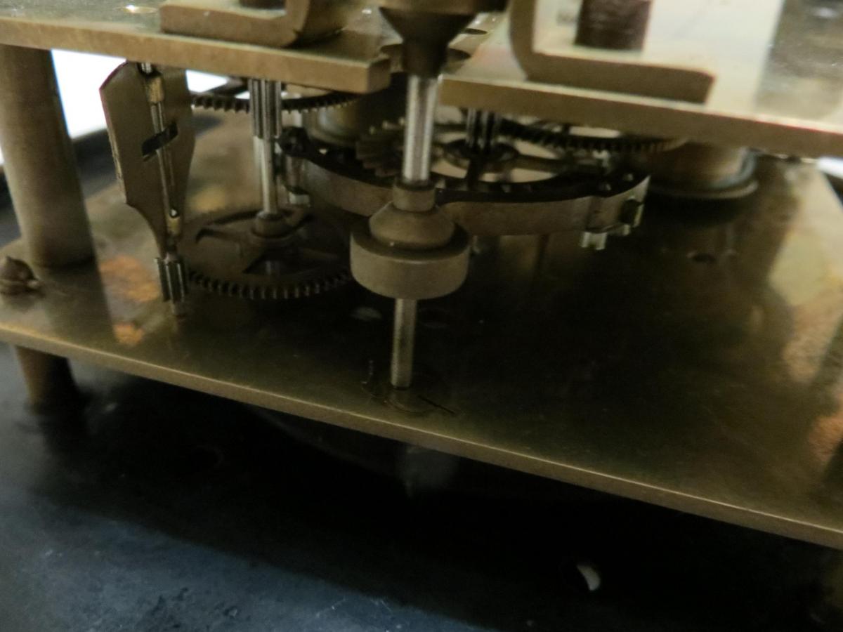

PM1122 1800 #1 Napisano 17 Lutego 2020 Właśnie kupiłem zegar i byłem wręcz pewny , że to Germania . Tym bardziej , że niedawno na forum było pytanie, o taki sam zegar . tz. skrzynia identyczna , ale tam był mechanizm chodzika. Wskazówki inne ( ale te, można lekko zmienić ) . Ale tu, sanki inne i kotwica itd. Więc pełne zaskoczenie. Nie mam, aż takiej wiedzy jak Koledzy, by samemu sobie poradzić. Stąd prośba o pomoc. 0 Udostępnij tę odpowiedź Odnośnik do odpowiedzi Udostępnij na innych stronach

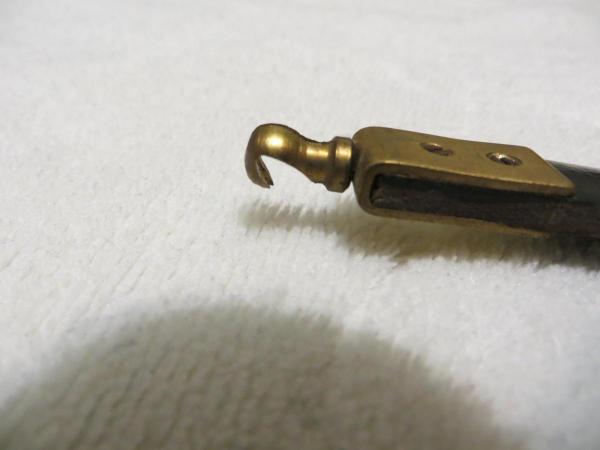

PM1122 1800 #7 Napisano 18 Lutego 2020 Przejrzałem nieco materiału i teraz tylko kwestia , czy Kappel 1 , czy Borussia ?Raczej sądzę, że Kappel 1 , bo tu znalazłem kilka zegarów z takim mechanizmem i co mają , lub nie ma sygnatury . Są takie same sanki , młoteczek gongu ( ,,trójkątny,, ) . Wskazówki , gdzie sekundowa ma przeciwwagę z literką ,, C ,, , lub ,, księżycem,, ... tak bym to określił.Oraz, te same okucie wahadła - wytoczony haczyk.Jako , że trochę to pogmatwane , bo Kappel robił skrzynie , z czasem zaczął kupować mechanizmy , a później robił swoje mechanizmy. Więc, chciałbym się dowiedzieć, czy mechanizm to Kappel , Borussia , czy innej firmy ? A także z jakich lat 80-tych , czy 90-tych ?Może gdzieś, na forum, ten temat był już omawiany ?Jak ktoś wie , to prosiłbym o wskazanie 0 Udostępnij tę odpowiedź Odnośnik do odpowiedzi Udostępnij na innych stronach

Yahagi 2336 #9 Napisano 18 Lutego 2020 (edytowane) A ja myślę, że to jeszcze Borussia Daleki jestem od negowania spostrzeżeń Tatyany, bo chyba nikt nie przegryzł tak dokładnie tematu jak ona, ale dostrzegam tu więcej cech Borussyjnych niż Kappelowych. Jeśli dobrze widzę nr to jest to 43197. Na tym etapie Kappel już robił mechanizmy 'po swojemu'. Numer był pod otworem i nie było zamkniętego ogranicznika, tylko 2 kołki. Młoteczek gongu jest też Borussyjny (trójkątny)... Kappel miał raczej okrągłe. To naturalnie można wymienić. Tatyana napisała, że znaczek Kappela pojawia się od 41152 i jest tu już typowo Kappelowo.Ten mechanizm który zamieściłem nieco wyżej - ma nr 45xxx i jest po staremu. Wydaje mi się, że na jakimś obszarze, te numery się pokrywały. Oczywiście nie jestem w stanie tego obronić w 100% bo musiałbym mieć 2 różne mechanizmy o tym samym numerze. Załączone photo potwierdza takie zazębienie. Numer mechanizmu starszy niż tego który pokazał PM1122, ale wykonany już inaczej. Edytowane 18 Lutego 2020 przez Yahagi 0 Udostępnij tę odpowiedź Odnośnik do odpowiedzi Udostępnij na innych stronach

Tatyana 618 #14 Napisano 18 Lutego 2020 Dzień dobry, panowie. Dwie różnice między Borussią-Kappel a „czystym” Kappel to:centralny otwórpręty, a nie rama. Ten mechanizm jest wykonany przez KappelaTatyana 0 Udostępnij tę odpowiedź Odnośnik do odpowiedzi Udostępnij na innych stronach

PM1122 1800 #16 Napisano 18 Lutego 2020 Czyli, to Kappel zrobiony przed przejęciem Borussi??? 0 Udostępnij tę odpowiedź Odnośnik do odpowiedzi Udostępnij na innych stronach
Kerims 103 #17 Napisano 18 Lutego 2020 (edytowane) Może było tak:Jest to wcześniejszy mechanizm Kappel niesygnowany, bez otworu w tylnej płycie.Potem Kappel przejął mechanizmy od Borussi (z otworem w tylnej płycie) sygnując je swoim logo.Numeracja starych werków przy końcu numeracji (powyżej 40 tyś.) i nowych (po Borussi) mechanizmów Kappel mogła się pokrywać...?A może numeracja nie pokrywała się i w okresie przejściowym wykorzystywano stare i nowe (po Borussi) mechanizmy bez jakiegoś ładu i składu aż do wyczerpania "starych" werków...?W okresie przejściowym jak dla mnie pozostaje dużo pytań bez odpowiedzi. Nie jest wszystko jasne. Edytowane 18 Lutego 2020 przez Kerims 0 Udostępnij tę odpowiedź Odnośnik do odpowiedzi Udostępnij na innych stronach
Yahagi 2336 #18 Napisano 18 Lutego 2020 (edytowane) No właśnie ja też tego nie czuję... Taki bałagan 'bez ładu i składu' wydaje mi się mało prawdopodobny.Teraz popatrzyłem w swoje zasoby... Ten otwór w płycie - on się pojawiał już wcześniej... z sygnaturami Borussii... aż do 34xxx potem przerwa (albo ja nie mam odpowiednich zbiorów)... i znów od 41152 już z sygnaturą Kappel. 58955 jest w zasadzie taki sam... Całkiem 'obok' jest 23xxx z tego samego wzoru co mechanizm PM1122.. i ciągnie się przynajmniej do 45xxx. Cechy te same, zamknięty mostek, brak centralnego otworu... numer powyżej otworu dolnego. I jeszcze krój numeratora odrobinę inny niż te z otworem, ale w swojej serii - czcionka jest konsekwentnie taka sama. To jest 22 000 równoległych (?) mechanizmów .... albo tylko część tej numeracji. Wtedy byłby wspomniany brak 'ładu i składu'. Ja nie wiem, czy nie mamy tu jakiejś błędnej interpretacji faktów co do połączenia / przejęcia schedy po sobie.Jest jeszcze wątek:http://zegarkiclub.pl/forum/topic/159640-hamburger-handelsgesellschaft-deurer-kaufmann/W zasadzie do tej serii z numerem nad otworem to można się chyba cofnąć aż do 5883https://zegarkiclub.pl/forum/uploads/monthly_03_2019/post-90701-0-55667600-1553087766.jpg... a jeśli tak - to to jest chyba raczej pełna równoległa numeracja. ... prywatnie mam jeden z tych mechanizmów i dostrzegam dość znaczne podobieństwa (mimo że to sprężynowy) z Borussiami / Kappelami... i aż korci, żeby to jakoś powiązać. Mam na to swój pomysł, ale to raczej hipoteza... daleko od przekonujących argumentów Edytowane 18 Lutego 2020 przez Yahagi 0 Udostępnij tę odpowiedź Odnośnik do odpowiedzi Udostępnij na innych stronach
