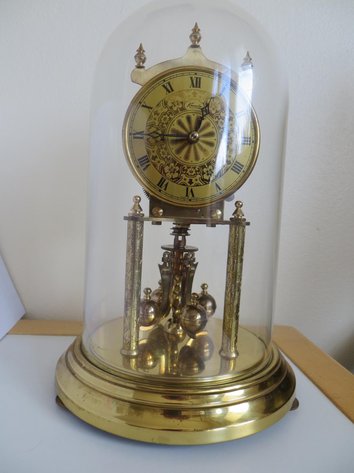

Niedawno wspomniałem , że twoje poczynania i upór, w naprawie pierwszego roczniaka, skłoniły mnie do , by wrócić do swojego pierwszego roczniaka. Wcześniej , to regulacja mnie wyczerpała . A że były inne ( drewniaki na ścianę ) , to go odstawiłem na późniejszy czas. Teraz , po tej całej lekturze , wystarczył jeden ruch i chodzi :) . Więc , chodzi już przeszło tydzień  :)  Dziś założyłem mu tarczę, przetarłem klosz i postawiłem na tymczasowym stoliku ( bo za parę dni pojedzie do domu i będzie trzeba wywalczyć miejsce na komodzie ;)
Ładny kundziak :)

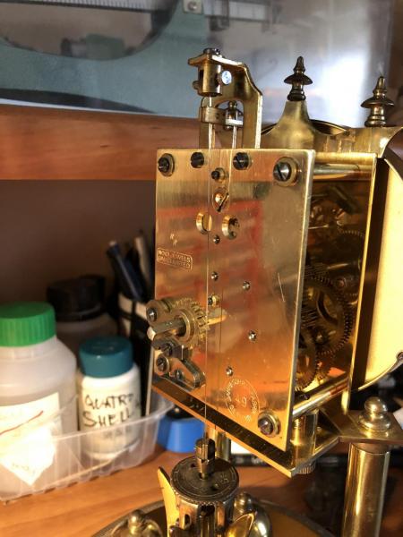

 Jak Wiecie mój HERR był naprawiany.
 wrócił ...
 i ...."ZONK"

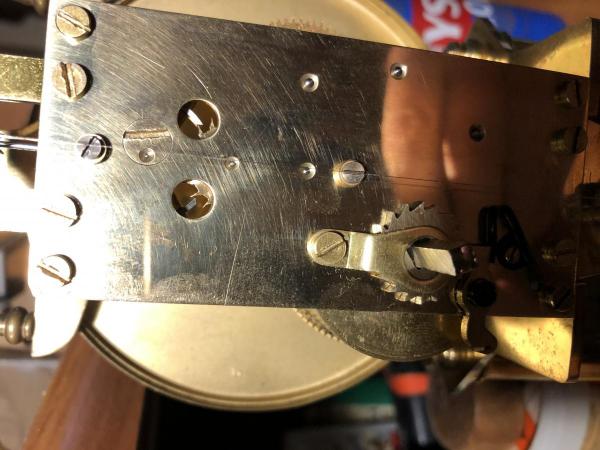

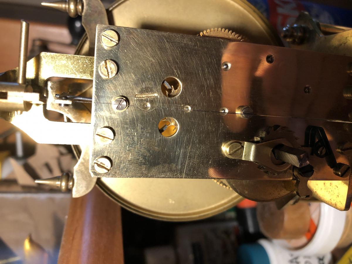

 nie chodzi, bo wymieniłem włos ( tamten był zbyt krótki)
Kombinacje, kombinacje, wymiana filmów, fotek z Bartkiem .... i nic...
Zegar pochodzi i się zatrzymuje..
Tragedia.( w takiej pozycji, lub paletka zaczepia o ząb z drugiej)
post-110630-0-01470000-1585857063_thumb.jpg po kilkunastu próbach wkurzony przestawiłem widełki ZUPEŁNIE NIE KSIĄZKOWO
tak
Chodzi... już 3 godziny..
Jak będzie dalej pracował to ustawię je równolegle.i zobaczymy,
 Bo taki sposób ustawienia jest masakryczny.
Edytowane przez mkl1
Pozdrawiam Mirek
Myślę , że to kwestia widełek ( powiem , że to upier...we )
Koledzy, to z pewnością lepiej wiedzą , bo i wielkie doświadczenie mają . Ale wspomnę , że w moim Kuńdziaku , po tej całej lekturze , to tylko widełki obniżyłem . Wcześniej , to miałem już wszystko, wręcz idealnie wyregulowane . U góry śrubką , to obrót widełek był wręcz idealnie . Wahadło miało jednak mały obrót i się wytłumiało . Jednakże , obserwując pracę kotwicy , widełek i wahadła , gdy już prawie stawał i ledwo , ledwo chodziło ... wszystko to grało i było równo. Obniżyłem widełki i chodzi , kręci ... obrót dwa razy większy i ma teraz 270 stopni.
Ja też aktualnie męczę Junghansa Governor, po kilkunastu przestawieniach mimośrodu,palet, widełek zaczął kręcić, choć słabo, bo ok. 160 stopni. Ale chodził 2 dni, więc założyłem ćwiertnik i wskazówki i znowu stoi. Niekiedy trzeba mieć żelazne nerwy. Ja dlatego wolę roczniaki z kutą kotwicą, bo nikt nie bawił się paletami i łatwiej je ustawić.
A co do widełek, to Kolega ma całkowitą rację. Myślę, że bardzo ważny jest odcinek włosa pomiędzy widełkami a górnym bloczkiem, bo jego sprężystość/opór decyduje o zachowaniu wahadła. Z kolei położenie widełek na przerzutniku określa kąt skrętu włosa (im wyżej, tym większa cięciwa). Dlatego takie położenie (skośne) widełek może okazać się optymalne.

No może, choć nie jest prawidłowe,
 Jeżeli chodził bez ćwiertnika  i wakszówek. to Sprawdź czy ćwiertnik nie zachacza o zabezpieczenie, a po założeniu wskazówek , jeszcze raz.
 U mnie włąśnie takie coś też miało miejsce. uważaj na niuansse.. :)
 Wiem, że jesteś lepszy w te klocki, ale mam to na świeżo.
 dlatego ośmielam się zabrać glos

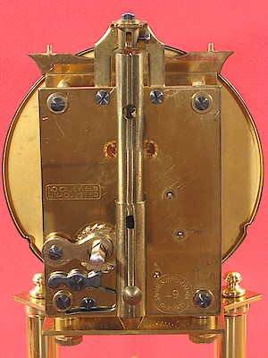

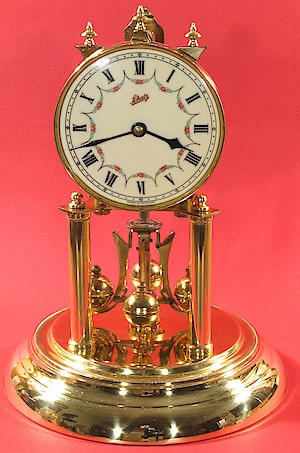

Ha-haha odebrałem z poczty Schatza 49.
 rozpakuję i zrobie fotki.
 Potem dalszy ciąg zabawy....
Pozdrawiam Mirek
No to mamy SCHATZ'a
 Szac to po śląsku gryfny chop, albo "Przystojniak"

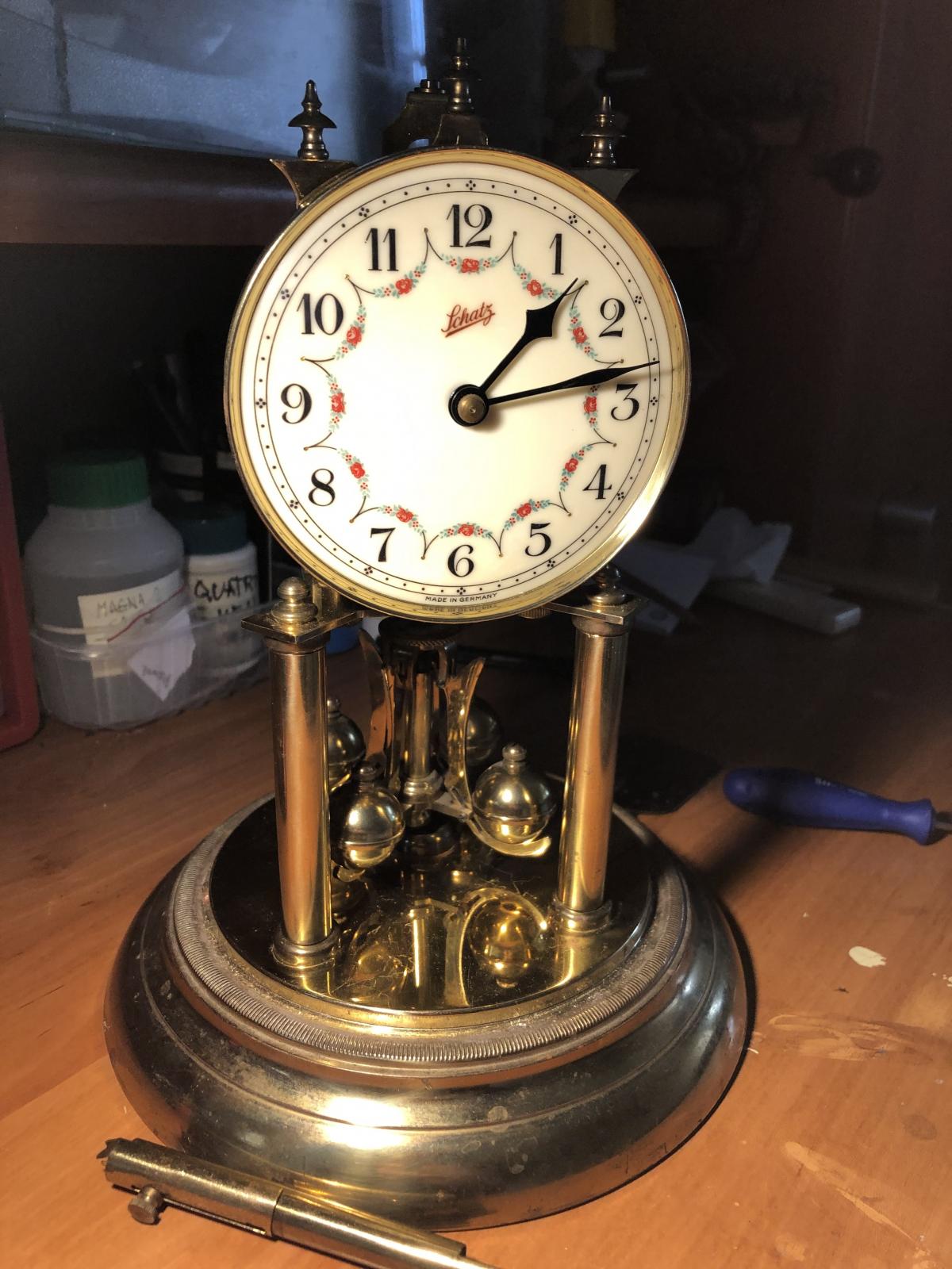

 ok fotki:
 będzie "książkowy" i mój na przemaina.
książkowy
Mój
 ksiązkowy:
 mój

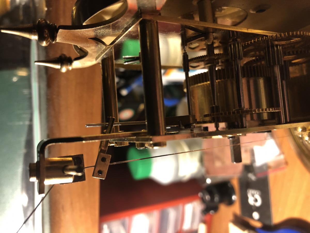

Jedno co mnie żdziwiło to brak regulowanych nóżek- nie ma ich wogóle.
 Dlatego też, u poprzedniego właściciela nie chodził, lub chodził 1/2 h
Oczywiście rozkręciłe/odkręciłem pierw osłonę włosa i "wyszło szydło "
 włos zaczepiał się o śrubki mocujące osłonę.
 Podparłem przód zegara i zaczął cykać.
 teraz mycie , złożenie i uruchomienie.
Mam tylko nadzieję, że będzie OK.
 Zwróćcie proszę uwagę , że  ustawienie widełek jest "książkowe" i zegar rusza bez problemów.
 Narazie chodzi 45 minut z wychyleniem wahadła 320 stopni.
