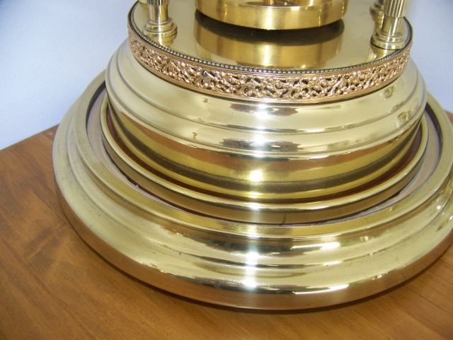

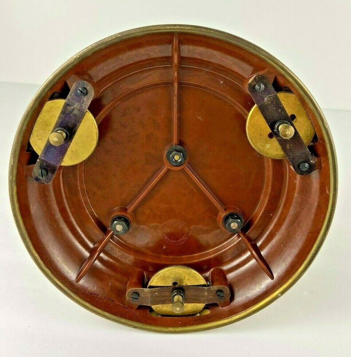

Podstawa od spodu wygląda tak:
 a w moim brak uchwytów pod śruby nóżek
Nawet nie ma śladów, by tam były :(

Też się zupełnie nie zainteresowałem powojennym roczniakami, ale... Kiedyś widziałem na jakiejś aukcji samą podstawę (wyglądającą dosyć młodo) z trzema regulowanymi nóżkami. Większej średnicy i bez śladu otworów jakichkolwiek pod filarki. Nie wiem, pytam po prostu: czy przypadkiem niektóre z tych zegarów nie stały na regulowanych, dodatkowych podstawach? Chciałem nawet to kupić, ale ktoś mnie przebił. Niestety, zdjęcia już przepadły.

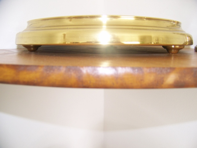

Wczesne JUFy w ogóle miały takie nóżki stałe. Ale ponieważ się tym nie dało regulować poziomu, to nie pisałem.
Moje lenistwo i niemożność regulacji np. parapetów spowodowały poważne zużycie monet, które podłożone właściwie, bardzo ułatwiają pracę zegarów.
Pieniądze po raz kolejny rządzą światem (oraz czasem), co było do udowodnienia   :D

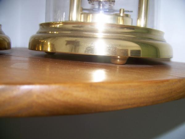

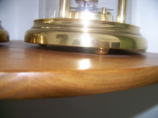

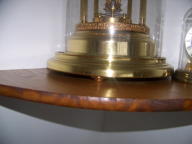

No JUFy miały nóżki,wiadomo.
Ten na zdjęciu ma dodatkową oryginalna drewnianą podstawę z nóżkami.
Jutro zrobię zdjęcie.
Zdjęcie proszę :)
Pozdrawiam Mirek

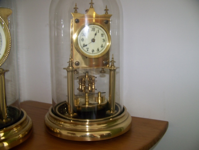

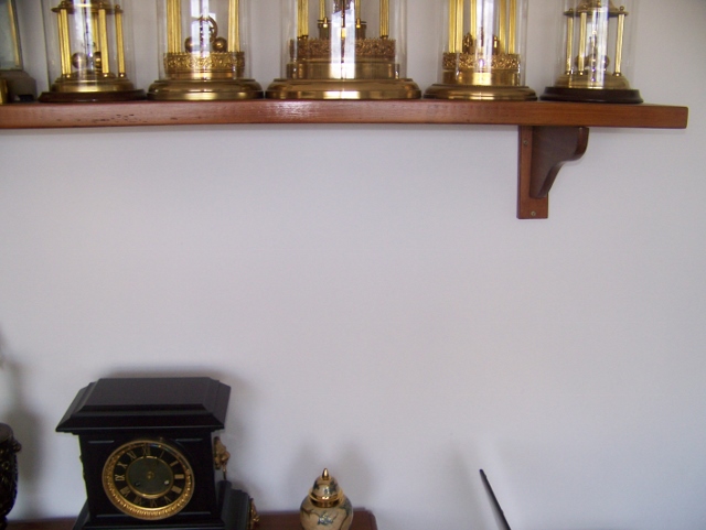

A ten zegar to na czym stoi i  kto go zrobil?
Obok stoi z tym samym werkiem i na tej samej podstawie drugi podobny zegar.
No właśnie JUF, czy Huber, ten co pokazałeś ?
Pierwszy zegar LOUVRE JUF  z werkiem PATENT...........
Jest w katalogu byly 3 wersje
1-bez klosza
2-z kloszem na dodatkowej podstawie z mosiadzu bez nog
3-drewno,mosiadz,nogi,to taki jak moj
Nam tez JUFa z okolo 1887(nie ma go tu na zdjeciu) roku na drewnianej podstawie z nogami,zegar  ma wahadlo z pierwsza galeryjka jaka zastosowano.
Na jego podstawie zrobiono podobny zegar na 100 rocznice Schatz
Dla mnie to JUF.
Dla mnie to Juf
Mam takiego roczniaka w swoich zbiorach i z moich informacji wynika, że to jest roczniak wyprodukowany przez Hubera w roku około 1900. Ponieważ Huber w tym czasie nie numerował roczniaków więc precyzyjne datowanie poszczególnych egzemplarzy nie jest możliwe. Ale możliwe jest zakreślenie ich produkcji w czasie. I wg ustaleń JH dokładnie takie zegary Huber produkował od drugiego półrocza 1899r  do końca 1900r i również niewielkie ilości wyprodukował na samym początku 1901r  Od 1901 roku zmieniono tylko podstawę na całą wykonaną z mosiądzu i ja również taki egzemplarz posiadam i został on wyprodukowany w roku od 1901 do 1903.
Edit. Oczywiście ten z welurem na podstawie ma nóżki, oczywiście bez regulacji. .
Natomiast te mosiężne podstawy jak wszystkie pozostałe nóżek już nie mają
Edit. Pozwolę sobie dołączyć zdjęcie z postu Kol. Grzegorza żebyśmy wiedzieli o jakim roczniaku piszemy.
