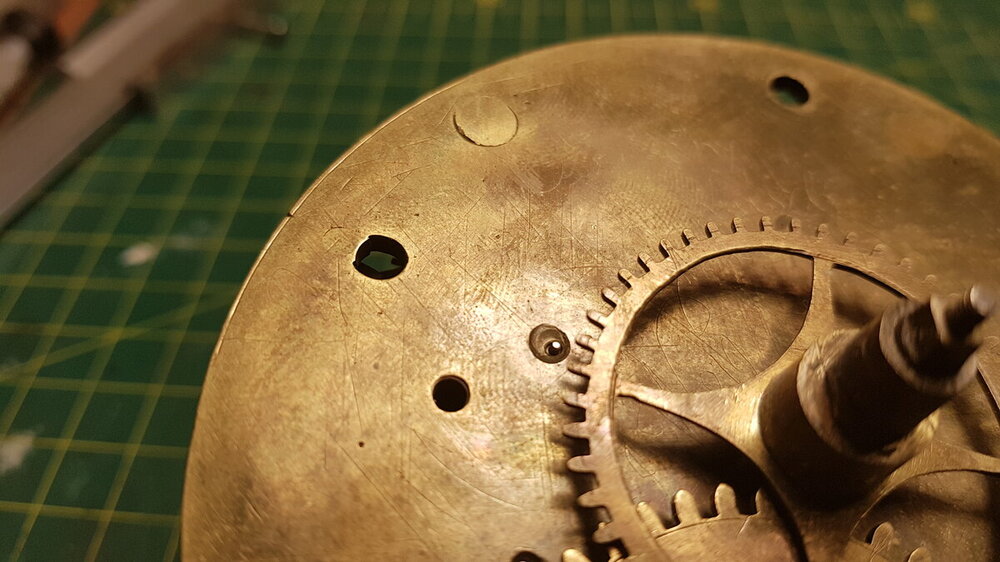

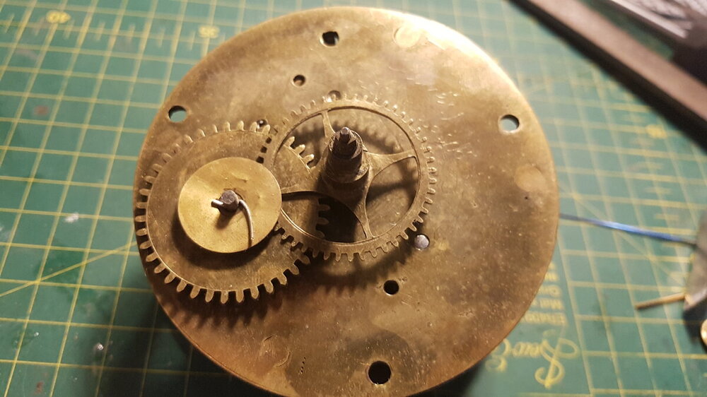

Właśnie wahadło na zawieszce nicianej zbija mnie cały czas z tropu. i nie tylko mnie. Mechanizm mam od pół roku, i oglądali go ludzie których uznaję za autorytety w tej dziedzinie. Wszyscy mają podobne wątpliwości co do konstrukcji ale nie samej oryginalności mechanizmu. Sam też jakąś tam wiedzę mam a i zegary z tego okresu są lub były w moim posiadaniu. myślę że to będzie fajna wakacyjna zagadka.
Opublikowano
Nie wiem, czy to już starość się zbliża, czy pozostałości po młodzieńczym zarozumialstwie. Dopiero wczoraj przyszło mi do głowy zdjąć tarczę i podkład.
Odpowiedzi na moje pytania są na zdjęciach/
Przeróbki na tylne wahadło były często wykonywane, szkoda tylko mostka na kole godzinowym.

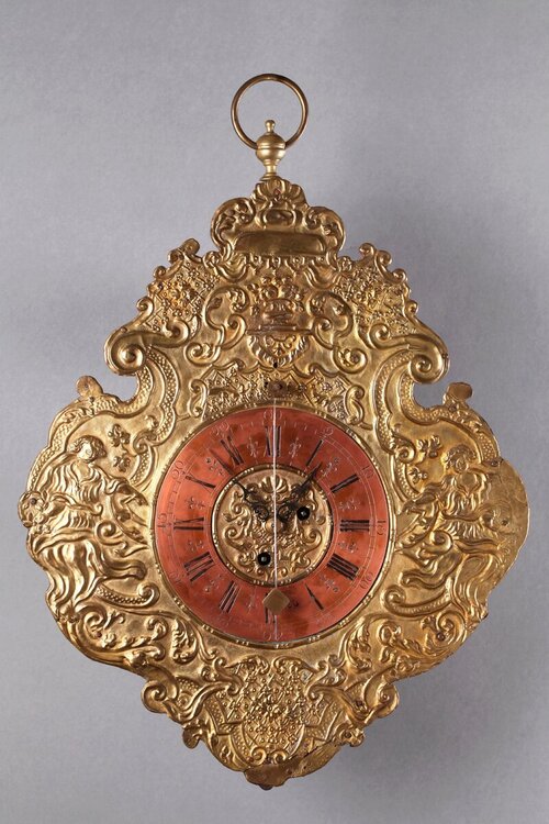

Myślę  ze  spokojnie około  1720  roku  ,tarcza nie  musi być  od niego  i  wskazówki  tez  nie  ale werk  zaje....ty.Tak  zdobione werki  widziałem  we  Francji  ale  może  być blisko  Wiednia.

1720r. to  jeszcze daleko od daty śmierci zegarmistrza z sygnatury. Wyobrażając sobie ten mechanizm, z przednim wahadłem ( ślady po nim są wyraźne},
w obudowie typu capler,  mógł bym zbliżyć się z datowaniem, do przełomu wieków. Niestety nawet jeśli spadkobiercy, mieli prawo do posługiwania się nazwiskiem starego mistrza, to taka sytuacja nie mogła chyba trwać dziesięciolecia?

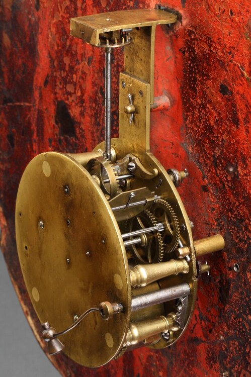

Jak wyglądał taki mechanizm z przednim wahadłem?
 Ciekawe to dla mnie( jakaś rycina, czy cus?)Wahadło "sie kiwało" przed tarczą czy jak?
Pozdrawiam Mirek
Opublikowano (edytowane)
To się nazywało vorderzapler... Przykładem może być zegar z fary poznańskiej, z zakrystii... W głębi go widać, po lewej stronie...
Tu przykład innego vorderzaplera...
Auktionshaus Bergmann - Telleruhr mit Vorderzapler. - Postendetails

Jeszcze tylko jedno pytanie; Gdybym trafił na taką tarczę caplera (zapplera), to przebudowa do poprzedniego systemu miała by sens ? W końcu zegarmistrz raczej nie był autorem repusowanej tarczy. A może to zbytnie naginanie historii?
Osobiście wolał bym być właścicielem zegara niż części do zegara:D Jednak jest to sprzeczne z moim dążeniem do poprawności historycznej, i oto dylemat.
