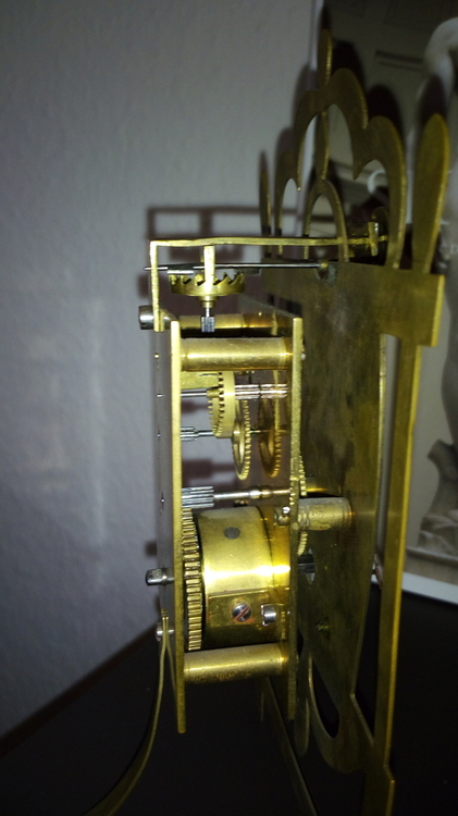

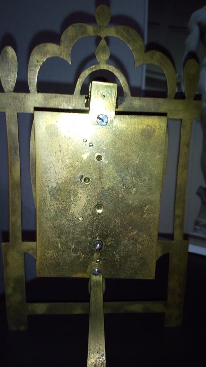

No dobra, wracam do osi tematu, stoi u kolegi taka maszkara, dostal go od ziecia z rodziny ksiazat z Ebersburga, moim zdaniem
to jakas praca czeladnicza (gesellenstück) vorderzappler, napewno nie wyrob seryjny, blachy mosiezne zbyt cienkie i wachliwy, ale fajny i chodzi.
Jak kogos interesuje moge zrobic lepsze foty.
 Chciałbym umieć coś takiego popełnić....
Szpindlaka nie potrafię naprawić, (Męczę się nad osią  i nie potrafię jej odtworzyć..... ), a co dopiero zrobić zegar od "zera"

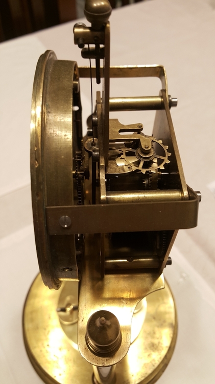

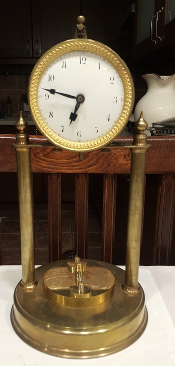

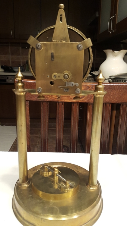

Zegar z wahadłem torsyjnym i z roczną rezerwą chodu.
Posiada włos o długości około 6 cm a całe zawieszenie wahadła składa się z dwóch części, jedna część ma około 6 cm druga około 20 cm i jest częścią sztywną zawieszenia wahadła. Widełki znajdują się na połączeniu włosa z częścią sztywną zawieszenia wahadła.
Regulacja chodu jest zamontowana na górnej zawieszce i polega na skracaniu lub wydłużaniu czynnej długości włosa, ale od góry.
Jeżeli ktoś z Państwa mi pokaże że takowy również posiada, czyli ma brata bliżniaka, to dostanie ode mnie w prezencie 1000 zł.:)

Zegar jest mój, stoi w mojej zegarowni. Zdjęcia robiłem dzisiaj wieczorem w kuchni na stole bo tam mam lepsze światło. :)
Ten roczniak ma sam włos długości około 6 cm, druga część zawieszenia wahadła jest częścią sztywną i ma około 20 cm.
Nie mierzyłem grubości włosa bo nie miałem takiej potrzeby.
Zegar bardzo ładnie chodzi i dobrze trzyma czas.

Ponad rok szukałem na jego temat jakiejkolwiek informacji i niestety nic nie znalazłem.
W ubiegłym roku przesłałem zdjęcia Kol. Jankowi i poprosiłem o wykorzystanie Jego możliwości. Niestety Janek też nie znalazł żadnych informacji na temat tej konstrukcji.
Zegar wcześniej był podobno wieloletnią  własnością kolekcjonera zegarów i znaczków pocztowych, z tym że znaczki pocztowe były dominujące w jego kolekcji. Po jego śmierci wszystko odziedziczył syn i ja od syna go kupiłem.
Ojciec tego Pana podobno zegar zakupił w latach osiemdziesiątych ubiegłego wieku i sam go naprawił i uruchomił.
Zegar został zakupiony na terenie Niemiec.
Zegar oryginalnie miał inne wahadło które się zagubiło podczas przenoszenia masy spadkowej do syna.
Ponieważ zegar odbierałem od sprzedawcy osobiście, więc sprzedawca bardzo dokładnie opisał mi wygląd oryginalnego wahadła.
Oryginalne wahadło było bardzo proste, miało tylko dysk bez rzymskiej śruby i ciężarków, a środkowy trzpień miał długość około od 15 do około 20 cm i był w kształcie stożka. Wahadło wisiało nad podstawą około 2 do 3 cm.
Zrobiłem próby na wahadle od JUF-a  które ma 349 gram i zegar nie bardzo chciał ruszyć. Ożył przy 420 gramach, a właściwy chód uzyskał przy 460 gramach. Przy 460 gramach idealnie działa również regulacja chodu na czynnej długości włosa.
Wahadło będę dorabiał nowe.
Szukam na temat tej konstrukcji jakiejkolwiek informacji, więc Szanowni Koledzy, jeżeli gdziekolwiek coś podobnego zobaczycie, to dajcie mi bardzo proszę znać.
Oczywiście za pokazanie brata bliżniaka daję 1000zł. :)
Edit. Przekładnia wskazań ma boczny napęd i jest w całości osadzona na półmostku, co pozwoliło zawiesić wahadło pomiędzy przednią płytą a tarczą.
Edytowane przez dziadek
