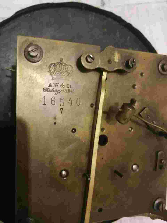

Chciałbym prosić o pomoc odnośnie informacji. Ostatnio kiedy mój tata robił remont domu, ściągał zegarek który ma po swoim dziadku, zauważyliśmy pewien napis z tyłu.
Czy ktoś z Was może mi pomóc z informacje co to za zegarek, co oznacza ten napis?
Temat dałem tutaj ponieważ nie mam pojęcie z jakiego kraju pochodzi zegar ani jaka to firma.
Bardzo dziękuje za pomoc,

August Willmann & Co. Freiburg in Schlesien, czyli obecnie Świebodzice. Koniec XIX wieku.
Piotr
Bardzo dziękuje,
Rozumiem że mój zegar jest z tego samego okresu - tylko sprężynowiec.
Wszystko wskazuje, że tak ..

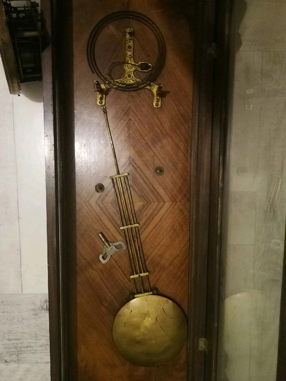

OOOOO :D  Jak widzę , to wcale nie taki mały sprężynowiec .

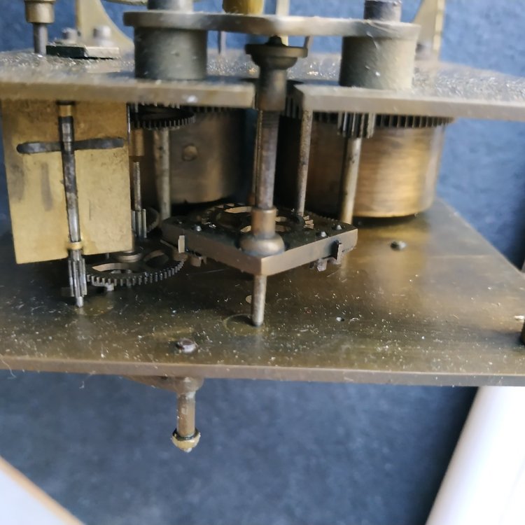

Jeśli można prosić o parę dodatkowych zdjęć i długość skrzyni , wahadła  :)
Ja jeszcze dorzucę - zdjęcie tarczy ze wskazówkami, tyłu skrzyni, mechanizm z góry - kotwicę.
Pozdrawiam Jacek
"Na żadnym zegarze nie znajdziesz wskazówek do życia"
Zegar będzie u mnie w poniedziałek lub wtorek- jak tylko przyjdzie - będą zdjęcia.
No , to wstawiaj zdjęcia. :)
Dla mnie , to bardzo ciekawy okaz ,... myślę , że dla kolegów też .  A i  pewnie dla Ciebie także , bo zegar , jak sądzę , jest bardzo interesujący i chyba dość rzadko występujący
Nie często spotyka się , duży mechanizm sprężynowy  z długim wahadłem ... a więc , do długiej skrzyni ( niewiele krótszej od zegarów wagowych )

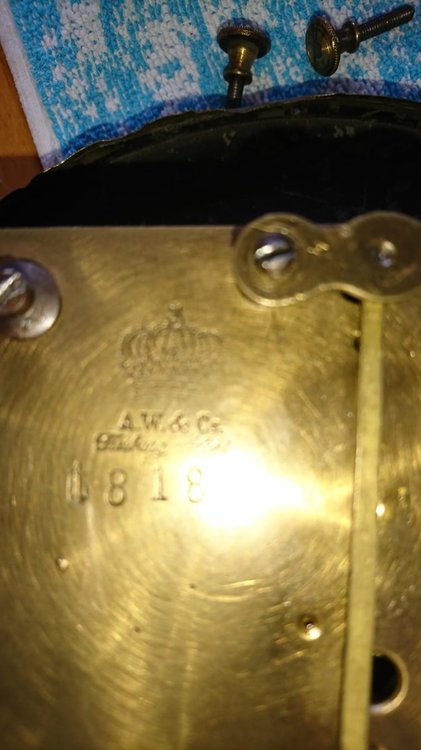

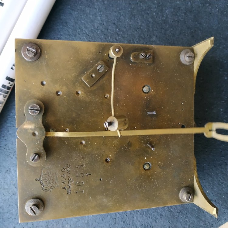

Dodatkowy numer na mechanizmie , tj  7 - chyba oznacza , tak jak u innych producentów , wielkość mechanizmu tz. długość wahadła . Ale w tej kwestii , to inni bardziej się znają.

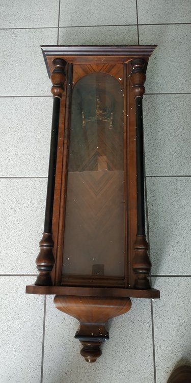

Fajnie by było,  zobaczyć całość skrzyni , a także jej plecy ( no i jej wymiary )  A także średnicę tarczy , bo jest ona duża .... chyba 18-tka.

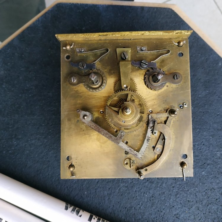

No i jeśli można , to parę zdjęć mechanizmu. ( z boku i góry ...tj . kotwicę )
Siódemka jest dodatkowym oznaczeniem, które powinno znajdować się na  kołach zębatych i innych elementach mechanizmu, które ułatwiało końcowy montaż. Czasami tę funkcję pełniła ostatnia cyfra numeru seryjnego, np. u Beckera, albo zespoły punktów (Eppner) lub nacięć (Wiedeń). Podobnie stolarnie, używając liczb rzymskich, znakowały dłutem elementy składowe skrzyń przed politurowaniem.

Niezupełnie mogę się zgodzić z WueM . Bo numerki montażowe , to i owszem , ale są mniejsze i na różnych nawet maluśkich elementach.
Tu kompletnie się zgadza , ale są też inne numeracje , jak u Thomasa Hallera . Nie wiem , jak w sprężynowych Willmannach , bo takiego nie mam .
Ta cyfra ,,7,, , tylko troszkę mniejsza i zaraz pod numerem seryjnym , to może być coś podobnego do takiej numeracji , jak w mechanizmach Thomas Haller . Tam są cyfry od 1 do 6 , które oznaczają jakby kategorie wielkości mechanizmów i długości wahadeł  .Np. cyfra 1 oznacza mechanizmy duże dla wahadeł 54 cm , a cyfra 2 , to wahadło średnie , około 42 cm. itd.
Czyli w T. Haller cyfra 1 , to długie wahadła , a następne numery , to coraz krótsze wahadła i mniejsze mechanizmy.

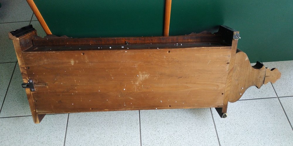

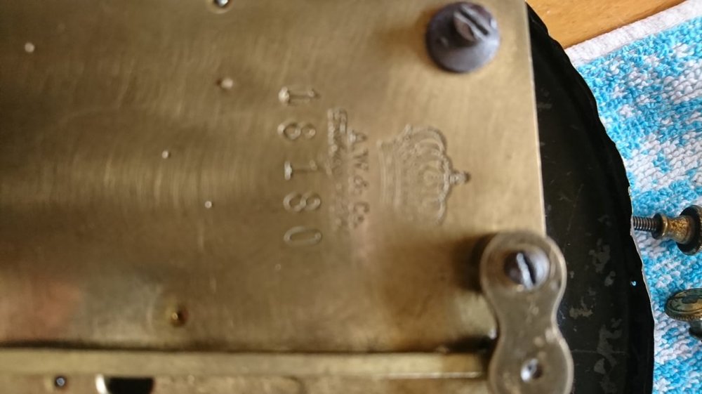

W sumie - nic ciekawego - tarcza 18,wahadło 50cm,skrzynia wtórna ,wskazówki też,reszta widoczna na zdjęciach.Dziękuję za zainteresowanie . Pozdrawiam.
