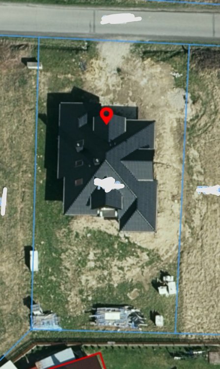

Ja mam 20x40 m i zmieścił mi się projekt kamea z domenadom. Po bokach miejsca wystarczająco, po 4m (samochód przejedzie w razie potrzeby), najważniejsze jest aby było miejsce z przodu na miejsca postojowe no i najwięcej z tyłu. Podejrzewam że tam będą centra Twojego życia :) Dużo też zależy od projektu i wyobraźni. W każdym razie da się :)
Tak to wygląda:
Edytowane przez siwus90
