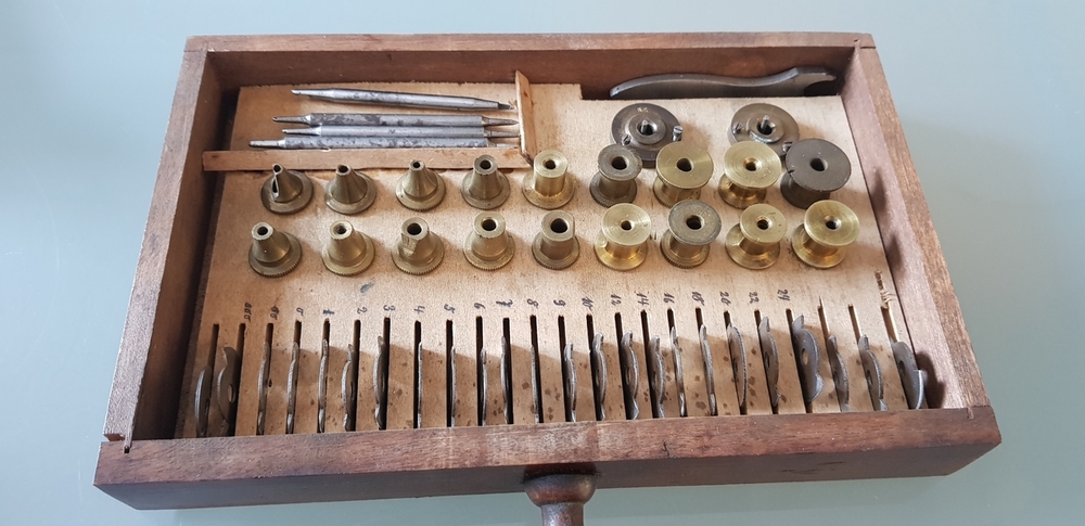

W szufladce jest komplecik frezów zabierakowych i tulejek (chyba że jakiś inaczej się to nazywa). Nad frezami muszę jeszcze popracować... Ale Panowie, ja rozumiem że maszynka fajna ale to Kundo jest bohaterem pierwszego planu!
Mój komplet wygląda tak, dzięki temu że mam dwie to jeden komplet jest 100%  :D
To co nazywasz "tulejką" jest podstawką/podpórką pod obrabiane koło, zasada jest taka że zęby
kalibrowane muszą wychodzić poza obrys podstawki.
Żeby te zęby móc kalibrować to najpierw z natury trzeba je podłużyć na odpowiednich narzędziach.
Kowadełkach, podłużnicach, lub walcarkach (poza tą ostatnią wszystkie inne gdzieś są w moich pudłach :) )

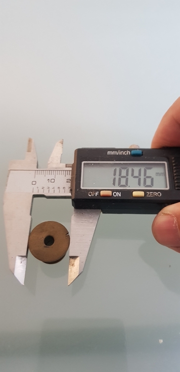

10 godzin temu, kiniol napisał:
Przeważnie wchodzi do 15mm ...
Jak to zwykle z facetami jest "u mnie wchodzi więcej" :D
co daje wałek przepraszam :D  kółko w granicach 20 - 22 mm bo zęby muszą wystawać poza obrys.
Tak dużej kieszonki nie spotkałem czyli można obsłużyć koła do budzików, kominkowych, i małych wiszących.
