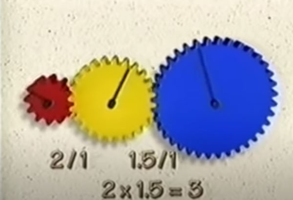

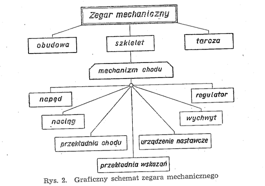

Na zegar o wiele łatwiej patrzeć jak na mechanizm połączonych kół zębatych.
Dlatego do zrozumienia takiego schematu:
Musimy zrozumieć to:

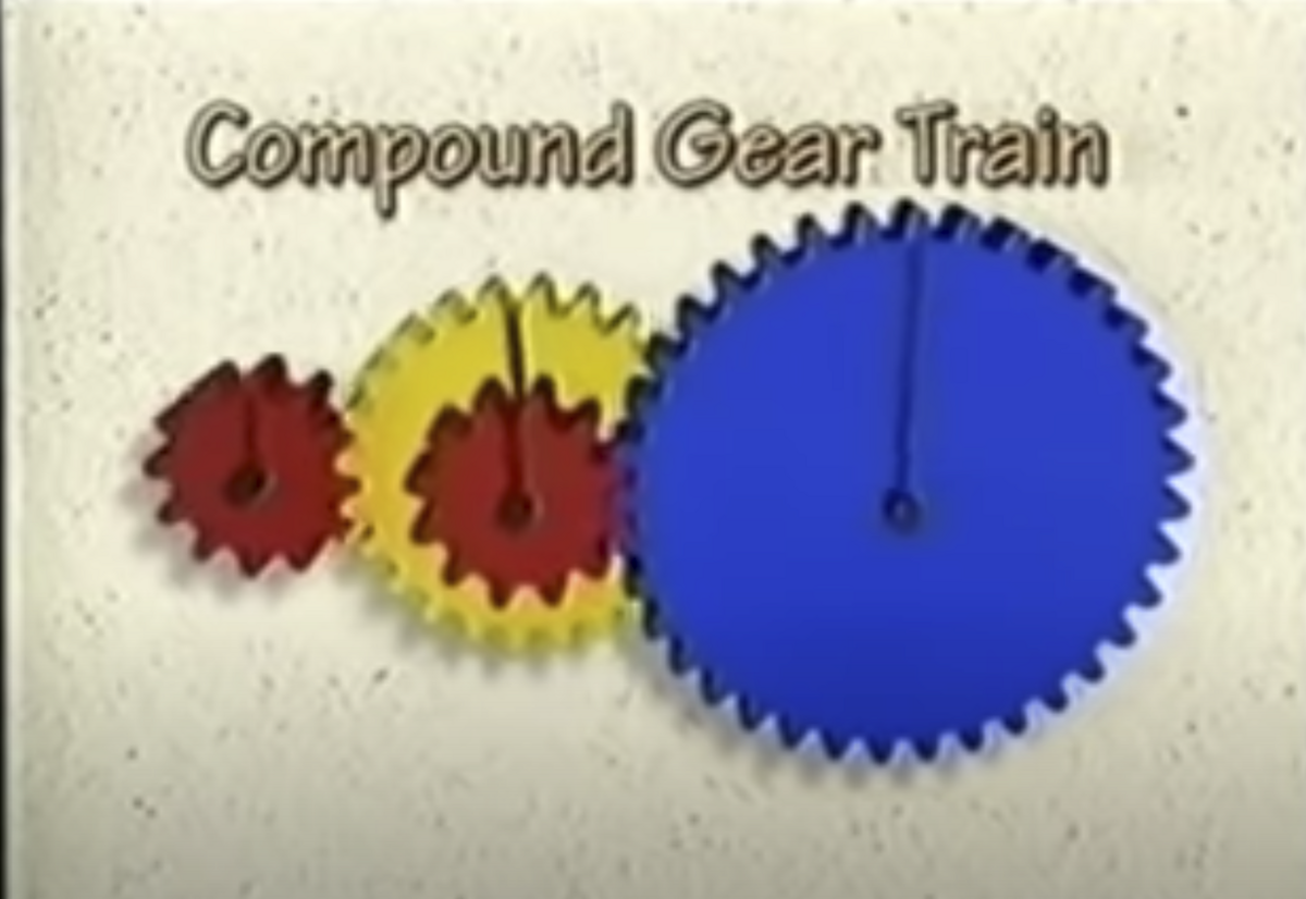

1. Koła zębate. Podstawa. Zapraszam:
+ Dla spragnionych większej ilości trybików:
Dobrze, mamy 3 koła. Czego jeszcze brakuje im żeby stać się zegarem?

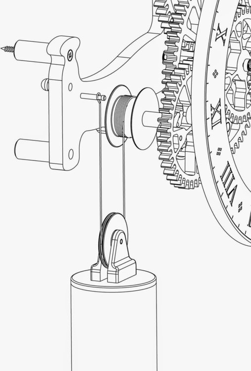

2. Zródło zasilania
Póki co, cały mechanizm musimy zasilać energią z naszych rąk - musimy więc dodać źródło energii !
W zegarach jest to ciężarek zawinięty na bębnie który spadając ciągnie pierwsze koło.
Uwaga: Tutaj jest jeszcze wykorzystywany krążek linowy, super sprawa!
Oglądać tylko z takim samym entuzjazmem jak autor: https://www.youtube.com/watch?v=M2w3NZzPwOM :)
W zegarkach i niektórych zegarach, ten mechanizm będzie zastąpiony naciągnięta sprężyna która rozwijając się pcha pierwsze koło.

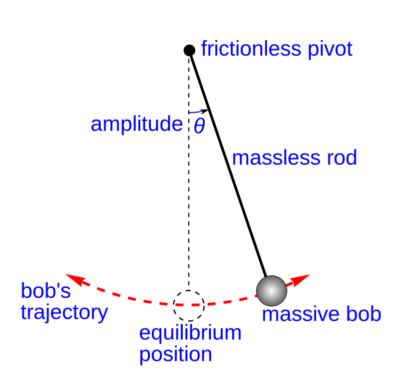

3. Wahadło
Zacznijmy od nowego pojęcia: oscylator. https://pl.wikipedia.org/wiki/Oscylacja - Czyli coś co będzie drgało w określony, równomierny sposób.
W zegarkach naręcznych jest to (kolejna) sprężyna która będzie się zwijać i rozwijać w takich samych interwałach czasowych.
W zegarach ściennych jest to wahadło. Składa się z ciężarku (bob’a), przymocowanego do środka ciężkości ( czy tutaj może ktoś spróbuje pomóc ładnie wytłumaczyć ? 🙂

Pokazujesz "z grubsza rozstrzelony" shemat zegara, gdzie są zanaczone części, więc jeżeli to ma być pomocne, to wypadałoby wypisać te nazwy,

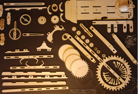

Raczej namiesza mu w głowie. Na pewno są zabawki w sklepach, lub coś na podobieństwo "zrób to sam"
Mam podobne odczucie jak Jasi...
To niech zakupi taki (lub inny, bo jest tego troche) zegar w internecie ... i ma wszystko :) i "namacalnie"
Drewniany zegar mechaniczny do samodzielnego montażu

Pokazujesz "z grubsza rozstrzelony" schemat zegara, gdzie są zaznaczone części, więc jeżeli to ma być pomocne, to wypadałoby wypisać te nazwy,
Super - bardzo konstruktywna krytyka. Masz racje - podmienię na zdjęcia z zegarami.
