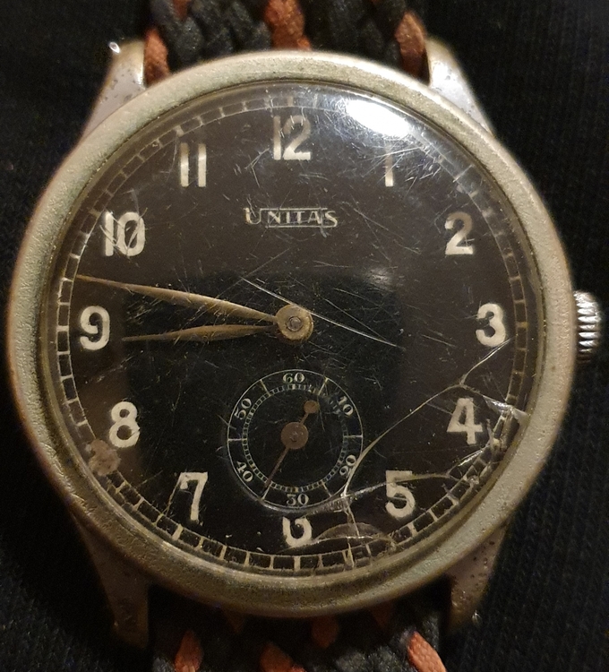

Dzień dobry,
To mój pierwszy "powitalny" post na forum, także prośba o ewentualne podpowiedzi przed ewentualnym banem :).
Zegarek po dziadku, dziadek zmarł 40 lat temu.
Z tego co widzę to:
Unitas, Fond Acier Inoxylable, 53526.
Szkiełko mocno zniszczone.
Koperta mocno nadgryziona zębem czasu.
Zegarek nieużywany minimum 40 lat, po nakręceniu zaczął pracować.
Kompletnie nie znam się na zegarkach, więc uprzejmie proszę o każdą możliwą informację nt tego zegarka.
Dla mnie wartości sentymentalna.
Nie umiem go otworzyć, także zdjęcia środka po otworzeniu przez zegarmistrza.

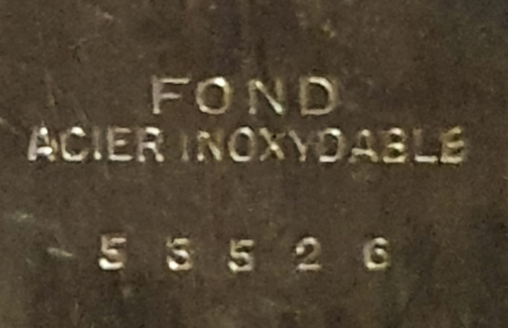

3. Co oznacza opis na zegarku?
4. Co oznacza nr na zegarku?

Ładny zegarek. Nie nakręcaj go, jeśli leżał od 40 lat. Możesz zaszkodzić.
1) Stawiam na lata czterdzieste
2) Szkiełko grosze, serwis w zależności od miasta/zegarmistrza - tu się muszą ludzie z Wrocławia wypowiedzieć. Ale bez dramatu. Koperty bym nie ruszał. Zegarek straci urok. Ma swoje lata, ma historię, ma prawo mieć wżery. I nie jest taka zła.
3) Unitas to szwajcarska firma... Fond acier inoxydable to tyle, że dekiel jest z nierdzewki
4) Numer seryjny albo coś w ten deseń ;)
5) Czyszczenie i smarowanie mechanizmu + wymiana szkła u każdego zegarmistrza, który potrafi pracować z zegarkami mechanicznymi (czyli nie u pana od pasków i bateryjek, ale tam w środku nie będzie cudów, którymi mogą zajmować się tylko największe fachury)
6) Nie ma zdjęcia werku, a to dużo mówi. Tak czy inaczej samochodu za to nie kupisz, ale pewnie zatankujesz.
7) Nie ruszać koperty!

Bez zdjęcia mechanizmu to nie nie bardzo jest co dalej pisać...
... można trochę powróżyć ... choćby tyle, że w środku jest pewnie Unitas 😉 ... może nawet 173 :)
... a odrobinę poważniej, to wskazówki przypuszczalnie wymienione.
Ja zostałbym przy wymianie szkiełka, wyczyszczeniu i smarowaniu mechanizmu.
nie odnawiałbym tarczy ani koperty, wskazówki po dziadku również bym zostawił - może wymienione, bo bardziej przypadły mu do gustu 60lat temu...
pozostawiłbym jako "relikwię" po własnym dziadku dla własnych wnuków w domowym krysztale.
Raz na miesiąc nakręcanie przy niedzielnym obiedzie i przyłożenie do ucha, w celu kontroli, czy nam słuch jeszcze nie nawala..
Takie same rozterki bedą mieli z nim Twoje dzieci, ich dzieci i mam nadzieję wnukowie ich dzieci..
Kto wówczas prawidłowo wykona smarowanie mechanizmu... za kolejne 120lat?

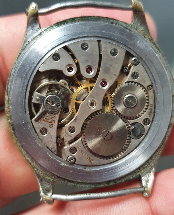

No i udało się dotrzeć do zegarmistrza.
W załączeniu zdjęcie mechanizmu.
Podpowiedzcie proszę jaki powinien być koszt przeglądu, serwisu, wymiany szkiełka?
Zegarmistrz oszacował na 150pln.
Werk zalatuje mi Fontainmelonem, ale ja się nie znam, więc poczekaj na ekspertów. Natomiast cena za robotę jest OK. To ładny zegar, warto.
Unitas 148 lub podobny z rodziny ... choć napis dziwnie "drapany".
Ceny usług są bardzo umowne ... ja bym jeszcze zapytał w innych miejscach.
Wygląda na któregoś z rodziny http://www.ranfft.de/cgi-bin/bidfun-db.cgi?10&ranfft&0&2uswk&Unitas_148
A ceny rzeczywiście dosyć zróżnicowane, przy czym te 150zł wydaje się akceptowalne, choć pewnie można znaleźć parę złotych taniej.
Kwestia, czy warto się nachodzić 😉
Chyba zależy od miasta... W W-wie bywałem u tanich, ale kończyło się poprawkami u mniej tanich... Więc jeśli zegarmistrz ogarnięty, a nie bawimy się w hurt, to cena 150 jak dla mnie akceptowalna.

Prośba o podpowiedź czy po jednokrotnym nakręceniu ten zegarek powinien chodzić dłużej niż 12h. Tyle chodził po nakręceniu kilka dni temu.
Jeśli powinien dłużej to co należy zrobić wymienić?
Może poprostu brudbny.+ zabrudzona sprężyna napędu..?
Co trzeba zrobić?
Rozebrać , umyć, sprawdzić części i zmontować .
 Dopiero wówczas sprawdzić czy nadal chodzi tak krótko...
Pozdrawiam Mirek
