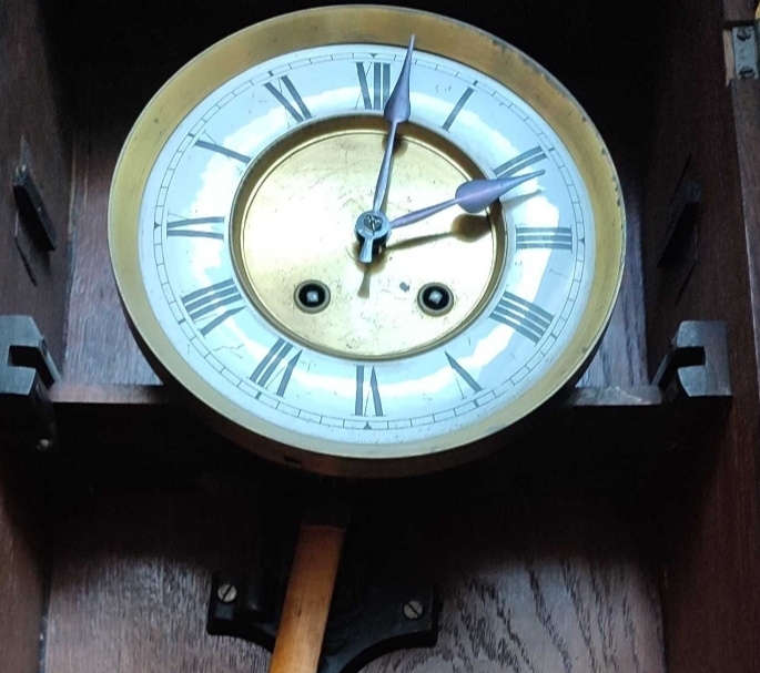

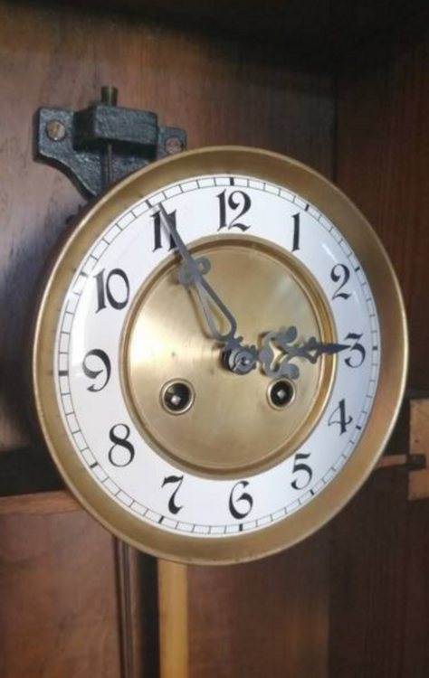

Yodek 2549 #455 Napisano 24 Października 2022 (edytowane) Szanowne Koleżenstwo - podpowiedzcie proszę- czy tego typu tarcze emaliowane z takim nagim mosiężnym środkiem występowały w sprężynowych Świtach? Ze dwa- trzy razy widziałam tarcze w tym klimacie, w wagowych Świtach ale w sprężynowych nie zauważyłam (albo zapomniałam) Były? 🤔 Edytowane 24 Października 2022 przez Yodek 0 Udostępnij tę odpowiedź Odnośnik do odpowiedzi Udostępnij na innych stronach
azina 74 #456 Napisano 24 Października 2022 10 godzin temu, Yodek napisał(-a): Szanowne Koleżenstwo - podpowiedzcie proszę- czy tego typu tarcze emaliowane z takim nagim mosiężnym środkiem występowały w sprężynowych Świtach? Ze dwa- trzy razy widziałam tarcze w tym klimacie, w wagowych Świtach ale w sprężynowych nie zauważyłam (albo zapomniałam) Były? 🤔 Zapewne były. Nie sądzę, żeby ktoś zmieniał tarczę w tym konkretnie zegarze, bo niby po co. Sądzę, że masz zegar w oryginale. 0 Udostępnij tę odpowiedź Odnośnik do odpowiedzi Udostępnij na innych stronach
JASI 1218 #457 Napisano 25 Października 2022 (edytowane) 4 godziny temu, azina napisał(-a): Zapewne były. Nie sądzę, żeby ktoś zmieniał tarczę w tym konkretnie zegarze, bo niby po co. Sądzę, że masz zegar w oryginale. Ależ tak, oczywiście... Zapewne Kolega jest w posiadaniu jakiegoś katalogu firmy Świt, o którym nikt nic nie wie... Na podstawie tego jednego zdjęcia, to można tylko przypuszczać, że jest to Świt. Skąd pewność, że cały zegar jest w oryginale... Równie dobrze mogę napisać,"sądzę że jest to Eppner z końca produkcji"... Może jakieś konkrety, argumenty, zdjęcia... Przepraszam, ale takie jest moje zdanie na temat tej wypowiedzi. Znalazłem Świta z tarczą tego typu, ale inną niż Gosi. Co pokrywa się z zegarem z katalogu (właściwie resztek katalogu). Natomiast z tarczą podobną do pokazanej w tym temacie znalazłem Oriona... Pozdrawiam Jacek Edytowane 25 Października 2022 przez JASI Literówka 2 "Na żadnym zegarze nie znajdziesz wskazówek do życia" Udostępnij tę odpowiedź Odnośnik do odpowiedzi Udostępnij na innych stronach
Yodek 2549 #458 Napisano 25 Października 2022 Dziękuję za Wasze opinie ☺️. Mało mamy danych żeby odpowiedzieć jednoznacznie na wszystkie nurtujące pytania. Zwróciłam sie z tą samą prośbą do członków grup zegarowych na FB wszakże jest ich nieprzebrana ilość więc szanse na jakakolwiek odpowiedź sa większe. Okazało się ze Administrator jednej z grup posiadał u siebie takiego sprężynowego Świta z emaliowaną tarczą (ringiem) i to jakiej! Pięknej seledynki ze zdobieniami 😁. Myślę, ze możemy pokusić sie o stwierdzenie, ze Świt montował różne tarcze i w sprężynowych, i w wagowych. Pierwsze dwa zdjęcia przedstawiają rzeczonego Świta z taką tarczą oraz kolejne trzy przykłady Świtów wagowych z emaliowanymi tarczami 😃.. 2 Udostępnij tę odpowiedź Odnośnik do odpowiedzi Udostępnij na innych stronach
LESKOS 3483 #459 Napisano 25 Października 2022 (edytowane) 😉 6 godzin temu, JASI napisał(-a): Ależ tak, oczywiście... Zapewne Kolega jest w posiadaniu jakiegoś katalogu firmy Świt, o którym nikt nic nie wie... Na podstawie tego jednego zdjęcia, to można tylko przypuszczać, że jest to Świt. Skąd pewność, że cały zegar jest w oryginale... Równie dobrze mogę napisać,"sądzę że jest to Eppner z końca produkcji"... Może jakieś konkrety, argumenty, zdjęcia... Przepraszam, ale takie jest moje zdanie na temat tej wypowiedzi. Znalazłem Świta z tarczą tego typu, ale inną niż Gosi. Co pokrywa się z zegarem z katalogu (właściwie resztek katalogu). Natomiast z tarczą podobną do pokazanej w tym temacie znalazłem Oriona... Pozdrawiam Jacek Jednego można być pewnym .... EPPNER to to nie jest 😉 Edytowane 25 Października 2022 przez LESKOS 0 Czasem lepiej powiedzieć coś, nie mówiąc NIC! 🤔 Udostępnij tę odpowiedź Odnośnik do odpowiedzi Udostępnij na innych stronach

azina 74 #465 Napisano 25 Października 2022 (edytowane) 6 godzin temu, Yodek napisał(-a): Dobra - zamykam się i nie będę mędrkować 🤗 20 godzin temu, JASI napisał(-a): Ależ tak, oczywiście... Zapewne Kolega jest w posiadaniu jakiegoś katalogu firmy Świt, o którym nikt nic nie wie... Na podstawie tego jednego zdjęcia, to można tylko przypuszczać, że jest to Świt. Skąd pewność, że cały zegar jest w oryginale... Równie dobrze mogę napisać,"sądzę że jest to Eppner z końca produkcji"... Może jakieś konkrety, argumenty, zdjęcia... Przepraszam, ale takie jest moje zdanie na temat tej wypowiedzi. Znalazłem Świta z tarczą tego typu, ale inną niż Gosi. Co pokrywa się z zegarem z katalogu (właściwie resztek katalogu). Natomiast z tarczą podobną do pokazanej w tym temacie znalazłem Oriona... Pozdrawiam Jacek No sam sobie kolega odpowiedział na pytanie. Skupmy się na temacie a nie mędrkowaniu. 13 godzin temu, LESKOS napisał(-a): 😉 Jednego można być pewnym .... EPPNER to to nie jest 😉 Zaiste błyskotliwe Yodek, uważam, że Twój zegar, oczywiście moim zdaniem do którego mam prawo (choć co poniektórym wydaje się, że nie) z dużym prawdopodobieństwem ma oryginalny cyferblat. Świadczyć o tym mogą liczne zdjęcia Świtów na internecie z podobnymi tarczami. Mam też zegar z taką tarczą. Pozdrawiam Cię serdecznie i gratuluję świetnej kolekcji. Edytowane 25 Października 2022 przez azina 0 Udostępnij tę odpowiedź Odnośnik do odpowiedzi Udostępnij na innych stronach

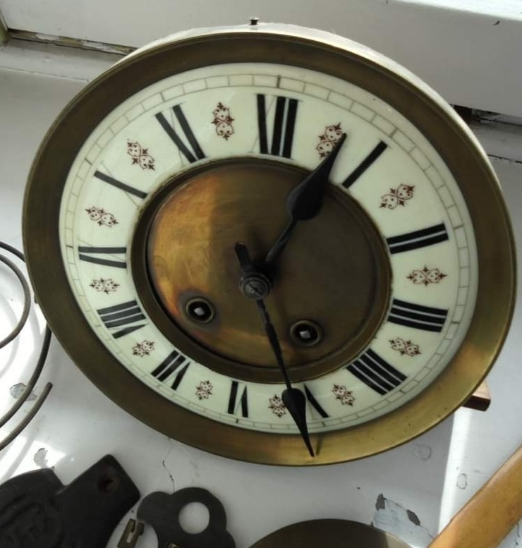

Yodek 2549 #467 Napisano 26 Października 2022 Zaiste wynikło zamieszanie z powodu NIEISTNIEJĄCEGO, domniemanego Świta. Znalazłam ofertę gdzie podejrzewałam Świta. Skrzynka podejrzana ale reszta i ta przedziwna tarcza pachniała cieszyniakiem. Na zdjęcia mechanizmu nie było szans. Odbiór tylko osobisty ale po dlugich perturbacjach wyjojczyłam wysyłkę. Wszystko juz było przygotowane, przelew zadysponowany. I trach. Dosłownie. Właściciel - starszy Pan upuścił domniemanego Świtka, Świtek się roztrzaskał i ament. Chciałam odkupić nawet rozwalone kawałki ale Pan bardzo sie na siebie zdenerwował i nic z tego niestety nie wyszło. Coś mam pecha ostatnio 🙃 0 Udostępnij tę odpowiedź Odnośnik do odpowiedzi Udostępnij na innych stronach

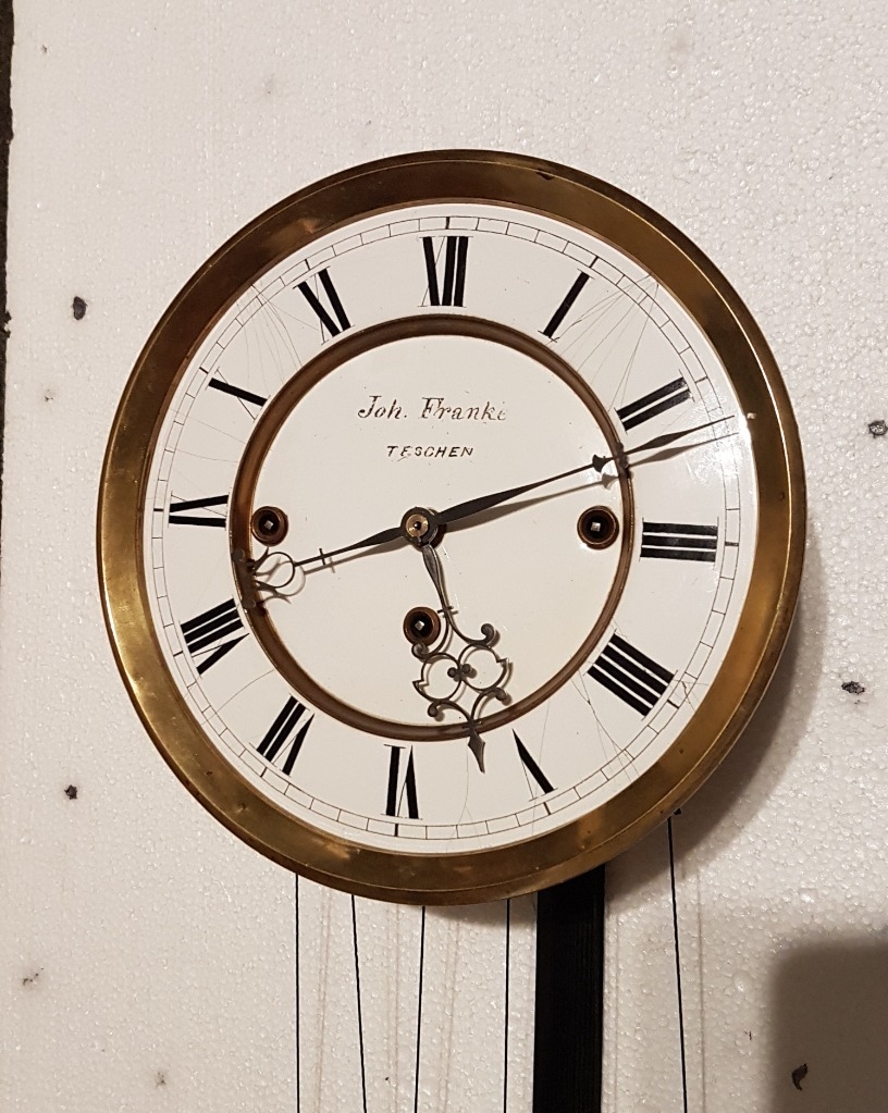

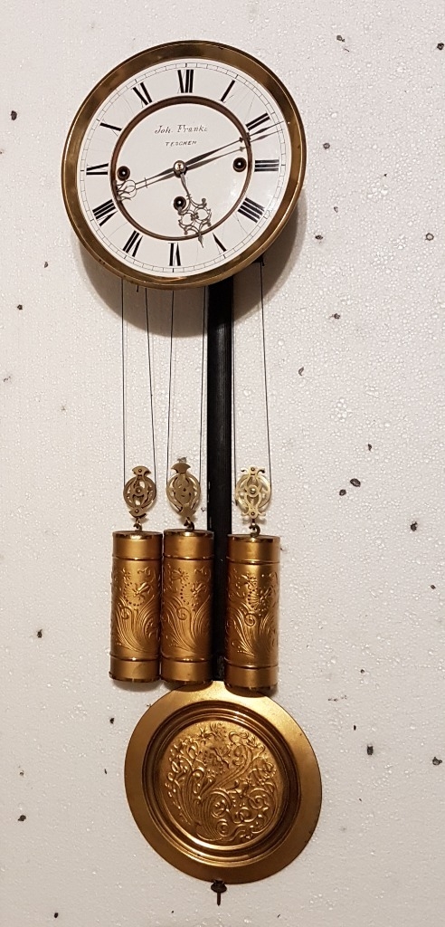

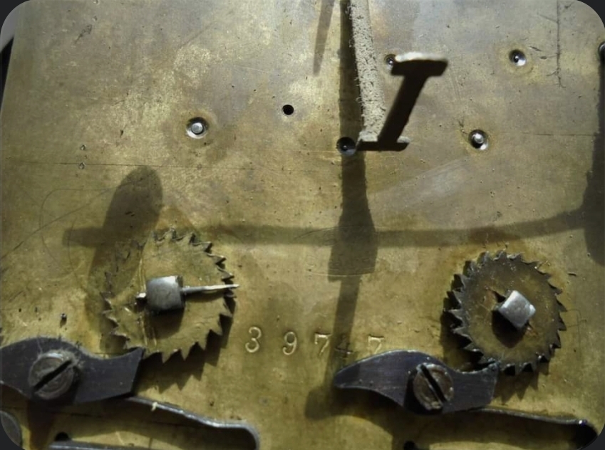

Yahagi 2335 #471 Napisano 27 Października 2022 Taki mechanizm... To chyba czasy przed-Gronemannowe będą... prawda ? Ciekawa numeracja. 3 Udostępnij tę odpowiedź Odnośnik do odpowiedzi Udostępnij na innych stronach
JASI 1218 #472 Napisano 27 Października 2022 No ciekawy, z przodu Franke, z tyłu Resch... Pozdrawiam Jacek 1 "Na żadnym zegarze nie znajdziesz wskazówek do życia" Udostępnij tę odpowiedź Odnośnik do odpowiedzi Udostępnij na innych stronach
LESKOS 3483 #473 Napisano 27 Października 2022 Jak już coś to po napisie na tarczy można sądzić że to "po Gronemannowe" ... Franke zaczął prowadzić w Cieszynie biznes sam, choć od czasu do czasu współpracowali jeszcze w różnych sprawach. Rozstali się w dobrej atmosferze. Tył / mechanizm to jednak RESCH. Nie można wykluczyć że Franke podpisał tarczę jako sprzedawca, ale bardziej bym sądził że to trochę poskłądany (więc może i tarcza dołożona) bo soczewka wahadła, wagi i bloczki to raczej wtórne są ... 0 Czasem lepiej powiedzieć coś, nie mówiąc NIC! 🤔 Udostępnij tę odpowiedź Odnośnik do odpowiedzi Udostępnij na innych stronach
Yahagi 2335 #474 Napisano 27 Października 2022 ... niemniej jednak sam numer jest lekko 'od czapy'. Chyba ze w ramach jakiegoś porozumienia ? 0 Udostępnij tę odpowiedź Odnośnik do odpowiedzi Udostępnij na innych stronach
Anansi 3640 #475 Napisano 27 Października 2022 Hmm. Zacznijmy od mechanizmu. Wygląda jak niesygnowany Resch bez wybitego 100/200 tysięcy (co się zdarzało). Zwraca uwagę krótkie, jednoczęściowe ramię drążka kotwicy. Te kwadransowe które widziałem, miały je dłuższe, sam zaś regulator był mocowany na 2 śrubki. Zwraca też uwagę ogranicznik wychyłu z cienkimi wkrętami. Za czasów Rescha tę rolę pełniły wkręty mocujące podstawę gongu. Tył tarczy wydaje się być w porządku. Szkoda, że nie widać kotwicy. Generalnie mechanizm nie wygląda na wyprodukowany w latach, kiedy Franke rozstał się z Gronemannem. Raczej na okres przed założeniem F&G (czyli przed 1891). Kiedy dostosowano go do bicia w gongi prętowe? Nie mam pojęcia. Mało jest moim zdaniem prawdopodobne, że Franke kupił mechanizm ze składów magazynowych przy okazji upadku fabryki Rescha lub już po przejęciu go przez Junghansa. Tarcza. Namalować na niej każdy coś może... Niemniej, o ile sygnatura jest oryginalna, to chyba J.Franke Teschen naniesiono przed rokiem 1891, raczej ie w wieku XX. Tak mi te literki nie pasują jakoś... Wieszak i drążek wahadła. Zwraca uwagę numer seryjny nabity na okuciu palca regulatora. Ten pojawił się tam później niż przy numerze 207455 (do weryfikacji w wiadomym temacie). Wagi i soczewka wahadła. Cóż, spuśćmy zasłonę milczenia. Takich nie robił ani Resch ani Franke. Można jeszcze coś wymyślić, ale udowodnić? Mam wrażenie, że to raczej (ale tylko raczej) składak cudak. 4 Tolerancja musi być nietolerancyjna wobec nietolerancji. Němec z Královce Udostępnij tę odpowiedź Odnośnik do odpowiedzi Udostępnij na innych stronach
