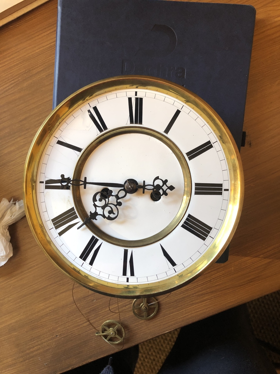

Lamela 346 #476 Napisano 27 Października 2022 8 godzin temu, LESKOS napisał(-a): Jak już coś to po napisie na tarczy można sądzić że to "po Gronemannowe" ... Franke zaczął prowadzić w Cieszynie biznes sam, choć od czasu do czasu współpracowali jeszcze w różnych sprawach. Rozstali się w dobrej atmosferze. Tył / mechanizm to jednak RESCH. Nie można wykluczyć że Franke podpisał tarczę jako sprzedawca, ale bardziej bym sądził że to trochę poskłądany (więc może i tarcza dołożona) bo soczewka wahadła, wagi i bloczki to raczej wtórne są ... Franke działał w Cieszynie jeszcze przed spółką z Gronemannem, a więc może to być wcześniejsze 1 Udostępnij tę odpowiedź Odnośnik do odpowiedzi Udostępnij na innych stronach
Yahagi 2335 #477 Napisano 27 Października 2022 A ja bym zwrócił tu jeszcze uwagę (przyjmując, że mechanizm nie jest 'krzyżakiem') na wskazówki. Po Gronemannie - wzór był już ustabilizowany i takie chyba się nie pojawiały. Dlatego wnioskuję, że to były raczej przed-Gronemannowe czasy ... (nie upieram się naturalnie). 0 Udostępnij tę odpowiedź Odnośnik do odpowiedzi Udostępnij na innych stronach
Lamela 346 #478 Napisano 27 Października 2022 5 minut temu, Yahagi napisał(-a): A ja bym zwrócił tu jeszcze uwagę (przyjmując, że mechanizm nie jest 'krzyżakiem') na wskazówki. Po Gronemannie - wzór był już ustabilizowany i takie chyba się nie pojawiały. Dlatego wnioskuję, że to były raczej przed-Gronemannowe czasy ... (nie upieram się naturalnie). Tu bym się zgodził, stosowali charakterystyczny wzór. Minuta powinna być taka Szukam do swojego....😩 0 Udostępnij tę odpowiedź Odnośnik do odpowiedzi Udostępnij na innych stronach

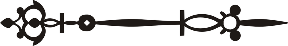

Lamela 346 #481 Napisano 28 Października 2022 4 godziny temu, BRGgarage napisał(-a): Ja mam dokładnie taką w mech. Rescha i obudowie Gronemanna A to nie wiem, czy masz godzinową zgodną z oryginałem. Powinna być chyba taka Zauważ, że ta wskazówka powiela idealnie charakterystyczne elementy minutowej. To jest w moim F&G, ale tu akurat minutowa była "od czapy", założyłem na razie nieźle pasującą parę od innego wiedeńczyka i szukam po internetach - może gdzieś trafię lub będę dorabiał. A może odkupię Twoją ? 😀. A w ogóle zegar wychynął już z piwnicy - warsztatu i zawisnął na honorowym miejscu w moim pokoju Trochę obawiałem się, czy nie będzie zanadto hałasował, co kwadrans bije ilość kwadransów i godzinę - ale to robi na tyle cicho i dyskretnie, że praktycznie "nie wychodzi" z pokoju. 🙂 3 Udostępnij tę odpowiedź Odnośnik do odpowiedzi Udostępnij na innych stronach

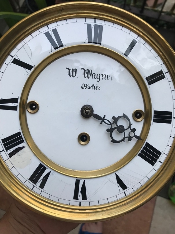

Dettlaff 1 #489 Napisano 29 Października 2022 Witam serdecznie. Miał być mój pierwszy świt ale niestety chyba nie jest. Mam taki zegar Co ciekawsze zegar stał na takiej skrzyni Wszystko wydaje się być w niezłym stanie ale niestety bez składu i ładu. Nie wiem co zrobić… próbować przywrócić zegar do wzorca czy tez dać sobie spokój. Pozdrawiam wszystkich 1 Udostępnij tę odpowiedź Odnośnik do odpowiedzi Udostępnij na innych stronach
BRGgarage 26 #490 Napisano 29 Października 2022 3 godziny temu, Lamela napisał(-a): Będe szukał, jak trafię na ślad (w tym i godzinowej) - dam znać Bardzo będę wdzięczny, pozdrawiam 0 Udostępnij tę odpowiedź Odnośnik do odpowiedzi Udostępnij na innych stronach
PM1122 1799 #491 Napisano 30 Października 2022 14 godzin temu, Dettlaff napisał(-a): Witam serdecznie. Miał być mój pierwszy świt ale niestety chyba nie jest. Mam taki zegar Co ciekawsze zegar stał na takiej skrzyni Wszystko wydaje się być w niezłym stanie ale niestety bez składu i ładu. Nie wiem co zrobić… próbować przywrócić zegar do wzorca czy tez dać sobie spokój. Pozdrawiam wszystkich Kurcze .... bardzo fajne Jakbyś mógł , zegar i podstawę postawić na sobie - lub położyć na podłodze - bo być może , to wszystko razem pasuje do siebie . Mogło być , że ktoś , wraz z zegarem , zamówił taką podstawę i całość idealnie pasowała do pozostałych mebli . Czyli tak zwana ,, meblówka " Dodatkowo , to bliskie ujęcie jakiegoś narożnika skrzyni , bało by możliwość wysunięcia wniosku , czy skrzynia nie została wtórnie lakierowana . Myślę , że tak . No zmywanie , to trochę więcej pracy i brudzenia , ale są zmywacze do usuwania starych powłok lakierniczych . Ja bym dokładnie się poprzyglądał i chyba przywracał go do oryginału. 0 Udostępnij tę odpowiedź Odnośnik do odpowiedzi Udostępnij na innych stronach
Dettlaff 1 #492 Napisano 30 Października 2022 0 Udostępnij tę odpowiedź Odnośnik do odpowiedzi Udostępnij na innych stronach
Dettlaff 1 #493 Napisano 30 Października 2022 Ewidentne skrzynia nie od tego. Malowany też 0 Udostępnij tę odpowiedź Odnośnik do odpowiedzi Udostępnij na innych stronach
mkl1 6473 #494 Napisano 30 Października 2022 17 minut temu, PM1122 napisał(-a): dało by możliwość wysunięcia wniosku , czy skrzynia nie została wtórnie lakierowana . Myślę , że tak . myślę ze prawie napewno.. zamalowano nawet wieszak.. 0 Pozdrawiam Mirek Udostępnij tę odpowiedź Odnośnik do odpowiedzi Udostępnij na innych stronach
BRGgarage 26 #495 Napisano 30 Października 2022 2 godziny temu, PM1122 napisał(-a): Kurcze .... bardzo fajne Ja bym dokładnie się poprzyglądał i chyba przywracał go do oryginału. Ja też fajny będzie! 0 Udostępnij tę odpowiedź Odnośnik do odpowiedzi Udostępnij na innych stronach
Anansi 3632 #496 Napisano 30 Października 2022 16 godzin temu, Dettlaff napisał(-a): Witam serdecznie. Miał być mój pierwszy świt ale niestety chyba nie jest. Mam taki zegar Co ciekawsze zegar stał na takiej skrzyni Wszystko wydaje się być w niezłym stanie ale niestety bez składu i ładu. Nie wiem co zrobić… próbować przywrócić zegar do wzorca czy tez dać sobie spokój. Pozdrawiam wszystkich A jaki jest numer seryjny? Drążek kotwicy nie przesłania 1? Dół skrzyni z secesyjnym motywem zaiste nie odpowiada latom dwudziestym. Może to jakiś zapas z magazynu firmy? 0 Tolerancja musi być nietolerancyjna wobec nietolerancji. Němec z Královce Udostępnij tę odpowiedź Odnośnik do odpowiedzi Udostępnij na innych stronach
Dettlaff 1 #497 Napisano 30 Października 2022 24115 zdjęcie jest całego numeru 0 Udostępnij tę odpowiedź Odnośnik do odpowiedzi Udostępnij na innych stronach
Anansi 3632 #498 Napisano 30 Października 2022 No i co, tzn jakie litery są na gongu? Na jego podstawie jest chyba kilka warstw farby... 1 Tolerancja musi być nietolerancyjna wobec nietolerancji. Němec z Královce Udostępnij tę odpowiedź Odnośnik do odpowiedzi Udostępnij na innych stronach
Dettlaff 1 #499 Napisano 30 Października 2022 Tak farby jest grubo ale wydaje się ze jest to JFT 0 Udostępnij tę odpowiedź Odnośnik do odpowiedzi Udostępnij na innych stronach
Anansi 3632 #500 Napisano 30 Października 2022 Przyjąłbym, że masz zegar z werkiem wyprodukowanym już w Świcie w "przedwojennej" skrzyni JFT. JFT nie mógł wyprodukować werku z tak niskim numerem (wykluczywszy pomyłki), F&G też nie wchodzi w rachubę (mostek kotwicy, blokada bagnetów wieszaka). Myślę, że po usunięciu tego farbiska wyjdzie z tego śliczna skrzynia w stylu późnej secesji , tak mniej więcej z roku 1910. 2 Tolerancja musi być nietolerancyjna wobec nietolerancji. Němec z Královce Udostępnij tę odpowiedź Odnośnik do odpowiedzi Udostępnij na innych stronach
