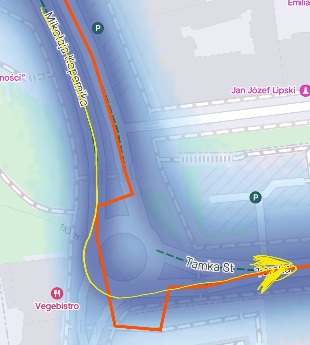

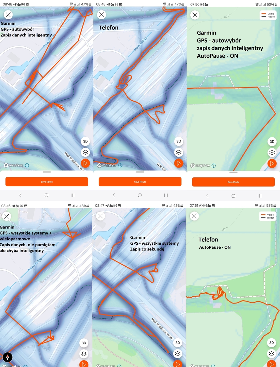

Witam, jestem świeżym użytkownikiem jakiegokolwiek urządzenia Garmina, zawsze rejestrowałem trasy piesze i rowerowe, czasem pływanie telefonem lub Samsung Gear S3.
Od wielu lat "chodził" za mną zegarek (lub komputerek na rower, jednak zegarek wygrał wszechstronnością i użytecznością na co dzień) Garmina.
A, że należę do ludzi, którzy nie lubią iść w pół środki, w końcu pod wpływem impulsu, kupiłem Garmin Epix Pro Gen 2 Sapphire edition 51mm
Zadowolony z zakupu wybrałem się na rower, a że chciałem porównać sprzęt to uruchomiłem aktywność w zegarku jak i w telefonie.
Jakie było moje zdziwienie kiedy okazało się, że ślad z Garmina jest wręcz tragiczny. Ogólny zarys mapy jest w porządku, ale po przybliżeniu widać pełno przeskoków jakbym np. skakał z jednego chodnika na drugi. A zjazd z serpentyny to już w ogóle najgorsze co zobaczyłem :(
W obu urządzeniach była włączona opcja Auto-Pause. Widać bardzo dobrze, że nawet jak zwolniłem do prędkości pieszego, to telefon cały czas nagrywał, a zegarek kompletnie olewał mój ruch.
Testowałem różne opcje GPS, oczywiście jak widać jest spora różnica. Ale nawet na opcji wszystkie systemy + wielopasmowe jest słabo.
A w sytuacji zapisu co sekundę, łącznie z maksymalnym ustawieniem GPS często na trasie widać takie kilku metrowe przeskoki a później powrót na trasę, oraz odstające i zbaczające z trasy linie proste.
Czytając kilka postów tu na forum, zobaczyłem jeszcze kwestie prędkości i dystansu 3D. Tego nie testowałem bo nie wiedziałem co to jest. Ale trochę zdziwiony jestem, że tyle opcji w różnych zakamarkach ustawień trzeba szukać, żeby to jakoś wyglądało.
Oczywiście nie mówię, że na telefonie jest idealnie, ale zdecydowanie wolę okrągłe kształty niż takie proste linie :D
W weekend jadę w góry i zależy mi na dokładnej rejestracji trasy. A tak jak wiadomo, będzie sporo wolnego chodzenia i przystanków, więc strach ustawić auto-pause, żeby w ogóle coś zarejestrować.
Przepraszam, za mój bełkot :P ale chciałem wszystko dokładnie opisać.
PS. Siedzę sobie w biurze od dwóch godzin, a tu powiadomienie „czysty pas ruchu” :D i to nie pierwszy raz, jak to wyłączyć 😉
wyłącz automatyczną pauzę plus GPS ustaw w multibandzie to będziesz miał najdokładniejszy zapis GPS
"Ustawienia satelitów Można zmienić ustawienia satelity, aby dostosować systemy satelitarne używane dla każdej aktywności. Więcej informacji na temat systemów satelitarnych można znaleźć na stronie www.garmin.com/aboutGPS. Przytrzymaj MENU, wybierz Aktywności i aplikacje, a następnie aktywność, ustawienia aktywności oraz opcję Satellites. UWAGA: Funkcja nie jest dostępna dla wszystkich aktywności. Wyłączono: Umożliwia wyłączenie systemów satelitarnych dla danej aktywności. Użyj domyślnego: Umożliwia korzystanie z domyślnego ustawienia systemu dla satelitów (Ustawienia systemowe, strona 98).
Tylko GPS: Umożliwia włączenie systemu satelity GPS.
All Systems: Umożliwia korzystanie z wielu systemów satelitarnych. Korzystanie z wielu systemów satelitarnych jednocześnie pozwala zwiększyć wydajność w wymagających warunkach i szybciej uzyskiwać dane dotyczące pozycji w porównaniu do korzystania z samego GPS. Jednak używanie wielu systemów może skrócić czas działania baterii w porównaniu do korzystania z samego GPS.
All + Multi-Band: Umożliwia włączenie wielu systemów satelitarnych na wielu pasmach częstotliwości. Systemy wielopasmowe korzystają z kilku pasm częstotliwości, co umożliwia tworzenie spójniejszych wykresów śladów, lepsze określanie pozycji, poprawę błędów wielu ścieżek i ograniczenie błędów spowodowanym warunkami środowiska podczas korzystania z zegarka w trudnych warunkach. UWAGA: Funkcja nie jest dostępna dla wszystkich modeli urządzenia.
UltraTrac: Umożliwia rejestrowanie punktów śladu i danych czujnika z mniejszą częstotliwością. Włączenie funkcji UltraTrac zmniejsza zużycie baterii, jednak jakość zarejestrowanych działań również ulega zmniejszeniu. Z funkcji UltraTrac należy korzystać w przypadku aktywności, które wymagają mniejszego zużycia baterii, a częste aktualizacje danych czujnika są mniej ważne."

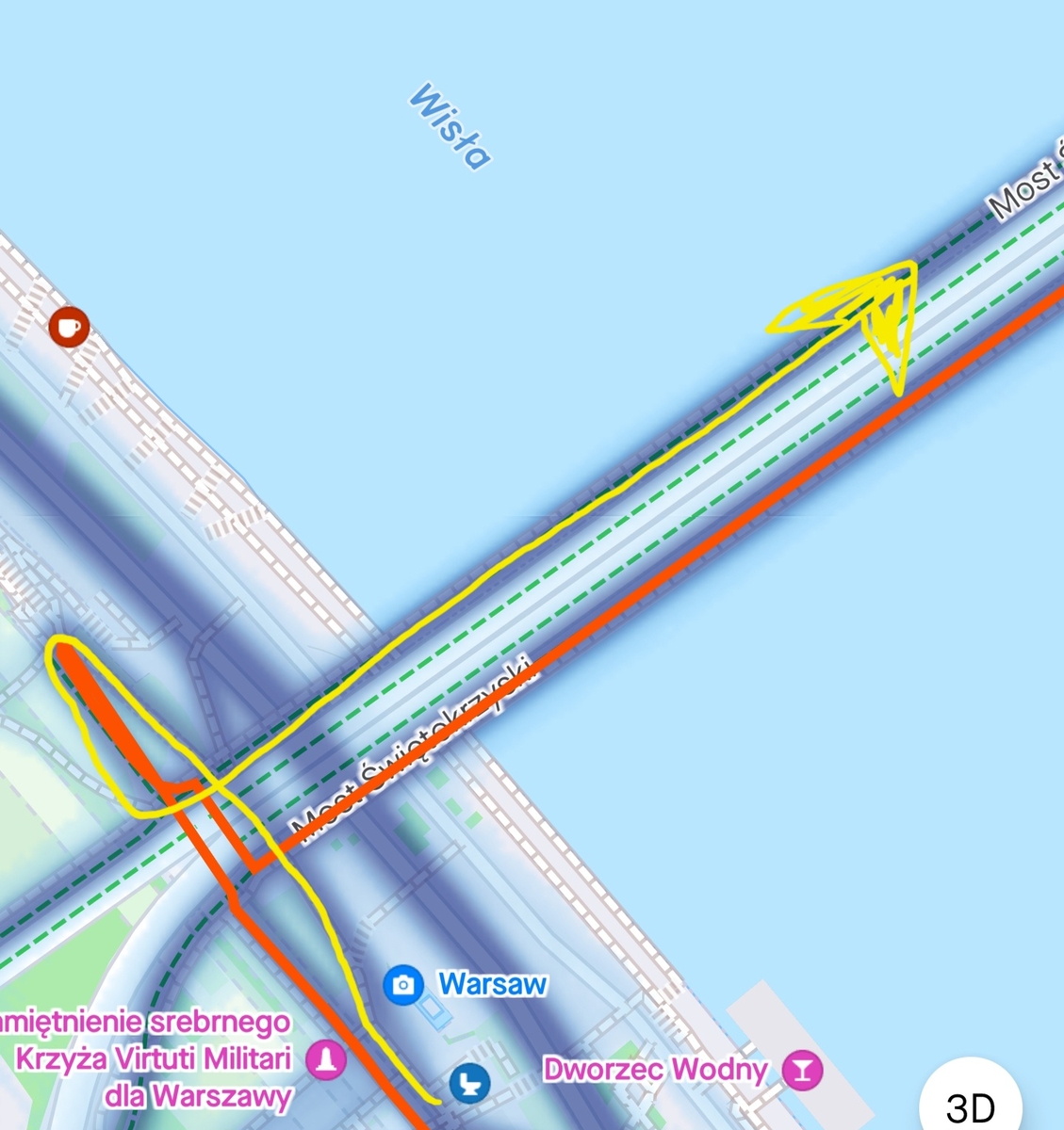

Niestety, ale nawet wyłącznie  auto pauzy nic nie daje.
Mam włączone wszystko co się da, aby zapis trasy był dokładny. A nadal są takie kwiatki, że pokazuje mi, że jechałem drugą stroną bardzo szerokiego mostu...
Często to wygląda jakby jakiś algorytm na siłę chciał przykleić ślad to wyznaczonych na mapie ścieżek 🤔
Z tej samej trasy jazda po rondzie 🤣
Sprzęt do reklamacji? Czy taka specyfikacja? 😲
Cała reszta świetny sprzęt, ale to co się dzieje ze śladem GPS to jakaś porażka. Szkoda, że jutro wyjeżdżam i nie wyrobię się z 14 dniowym zwrotem sprzętu...

oczekujesz kilku centymetrowej dokładności od zegarka ?
Może nie kilku centymetrowej ale tak jak się ślady rozjeżdżają to coś nie tak chyba ,
W dniu 13.08.2024 o 08:56, gszydlowsky napisał(-a):
Rozumiem, że Twoje pytanie jest zartem
W dniu 13.08.2024 o 09:13, revolta4 napisał(-a):
Dokładnie tak.
Suport Garmin wysłał po prostu link do tego artykułu.
https://support.garmin.com/pl-PL/?faq=CC5azODuBd9BhRbKvp82JA&searchQuery=gps drift
A z artykułu wynika tyle, co każdy wie. Zresztą podobny wrzucał ktoś wcześniej w wersji polskiej.
