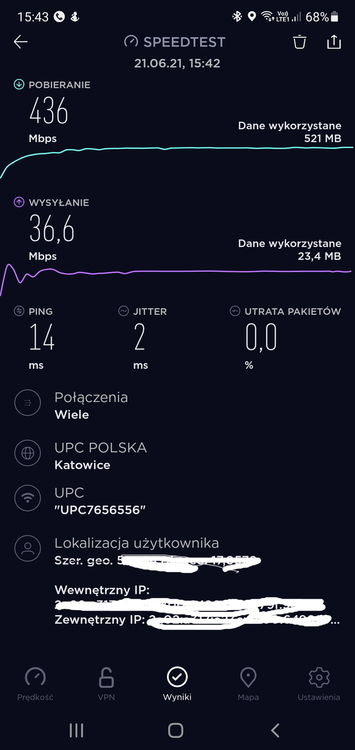

Najlepiej daje sobie radę...telefon. Note10+ wyciąga, w każdym punkcie mieszkania 300 - 500/40. Gorzej jest z Żony laptopem. Niby całkiem jeszcze rześki Dell z 2019 roku (SSD, I5, ram 16GB, karta w 2 zakresach 802.11 a/b/g/n/ac). Sygnał wg inssidera znośny w obu pasmach, bez zakłóceń. Ale... 300/40 to maksimum, zwykle pobieranie 150-200. Niby nie mój laptop, parametry i tak o niebo lepsze. Ale...ambicje lubiącego pomiary to co innego. Nic więcej nie da się zrobić?

Telefon:

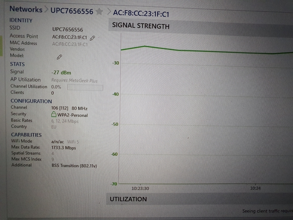

Dane kanału 5 G (tuż obok routera oczywiście).

Stosowałem, pomiary pokazałem. Używany kanał na 5 GHz był czysty, źródło w odległości pół metra (i kilkunastu). Coś jest chyba na rzeczy w jakości tych kart w laptopach, albo też i routerze. Podłączyłem jeszcze leciwego Samsunga Galaxy Note 4. Ściąganie po WiFi ma takie, jak Note 10+.
