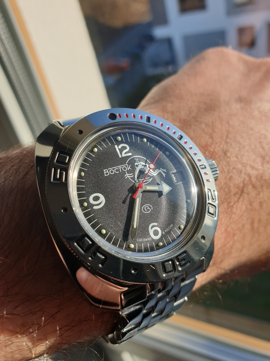

                        W języku angielskim jest takie słowo, które doskonale określa recenzowany zegarek – corky. Połączenie cute (uroczy, urokliwy) i dorky (głupkowaty) daje właśnie corky: czyli coś tak przerysowane i głupie, że aż fajne. Filmy akcji z lat 80 się przypominają ;)
                     Zegarek jest toporny, utylitarny, siermiężny. Natomiast nie sposób mu odmówić miejsca w historii zegarków do nurkowania w ogóle. Pomyślcie tylko. Rok 1965. Z komitetu centralnego przychodzi polecenie: Towarzysze! Na potrzeby armii, macie zrobić taki czasomierz, żeby był odporny i wodoszczelny jak Rolex! Tylko taniej! Pracować na wspaniałych maszynach, które macie! Wykonać! Para inżynierów - Mikhail Fedorovich Novikov i Vera Fedorovna Belova - zaczęła się głowić jak wyprodukować za pomocą radzieckiej technologii zegarek wymagający szwajcarskiej precyzji. No i wyszło im na to, że się nie da więc trzeba zaprojektować własne rozwiązania zapewniające wodoszczelność. I tak narodził się radziecki zegarek nurkowy, zaprojektowany od podstaw i wykonany w fabryce Vostkok w Czystopolu. Ma on kilka unikatowych rozwiązań, pozwalających obejść brak dostępu do szwajcarskich maszyn i technologii.
WERK
                      Patrząc z perspektywy użytkowej, ten mechanizm jest jak AK-47 wśród zegarków. Vostok 2416B to werk prosty, sprawdzony, można na nim polegać. Łożyskowany na 31 kamieniach, producent deklaruje 10 letni (!) interwał serwisowy. Werk ma dość leciwe parametry: brak stop sekundy, brak szybkiej zmiany daty. Aby zmienić datę, trzeba odciągnąć koronkę (jest tylko jedna pozycja) i kręcić wskazówkami dopóki nie zmieni się wskazanie datownika. Po zmianie należy cofnąć wskazówki (czyli coś, co jest absolutnie nie wskazane w innych werkach) do godziny 8 i potem znowu do przodu aż do zmiany daty. Powtarzamy ile razy trzeba :) Dokładność nie należy do mocnych stron amfibii. Vostok daje widełki -20/+60 sekund na dzień, mój egzemplarz noszony robił +35s/dzień. Charakterystyczną cechą opisywanego zegarka to sposób montażu koronki. Po odkręceniu chwieje się, ale spokojnie - it's not a bug, it's a feature. Przypadkowe uderzenie w koronkę nie spowoduje złamania wałka bo po odkręceniu koronka przestaje być z nim sztywno połączona.
               Do tego tylko 31h rezerwa chodu i częstotliwość 19800 bph to nie jest to, co tygryski lubią najbardziej ale hej! Obniżamy na chwilę swoje oczekiwania i standardy :) Jest jeszcze jedno konkretne „ale” łagodzące te niedogodności. Cena – 350zł za jakby nie było in-house'owy werk to kradzież w biały dzień.
KOPERTA I TARCZA
         Koperta, bezel i bransoleta są wykonane ze stali nierdzewnej. Z góry wszystko jest spolerowane na wysoki połysk, od dołu dekielek i bransa są szczotkowane. Wymiary koperty są przystępne, amfibia dobrze się nosi na moim, nie bójmy się tego słowa, „kurzym” 16,5 cm nadgarstku. Należy przy tym zaznaczyć, że jest to gruby (15 mm) zegarek o czym będzie jeszcze mowa. Czarna tarcza posiada połyskującą fakturę. Indeksy mają formę malutkich kropek z lumy, wskazówki zaś to cienka polerowana blaszka. Corky. Indeksy przy 12, 6 i 9 mają dodatkowo nadrukowane arabskie oznaczenie. Data ma białe tło i jest obramowana. Logu firmy Vostok towarzyszy „scuba dude”, z czego znane są te zegarki. Podsumowując ten fragment – takie to wszystko budżetowe że aż urokliwe ;)
SZKIEŁKO
               Pamiętacie wzmiankę o szwajcarskich wymaganiach? Aby osiągnąć pożądaną wodoszczelność 200m, projektanci amfibii zastosowali sprytny manewr. Zastąpili szkło grubym na 3 milimetry akrylem. Wraz ze wzrostem ciśnienia pod wodą akryl spłaszcza się, dociskając mocniej uszczelki. I ja wiem, że zaraz ktoś powie „ależ to się będzie rysować!”. Jasne, będzie - bardziej niż szafir czy szkło mineralne. Ale akryl ma pewne zalety. Odrobina pasty na szmatkę, pucujemy i cyk! Rysy znikają :) Akryl ma też tą zaletę, że tarcza zegarka jest doskonale czytelna w słońcu – coś o co niezmiernie trudno z szafirem bez nałożonego anty refleksu. Wisienką na torcie są zniekształcenia, które można zaobserwować patrząc na tarczę pod kątem. Taki fajny retro smaczek.

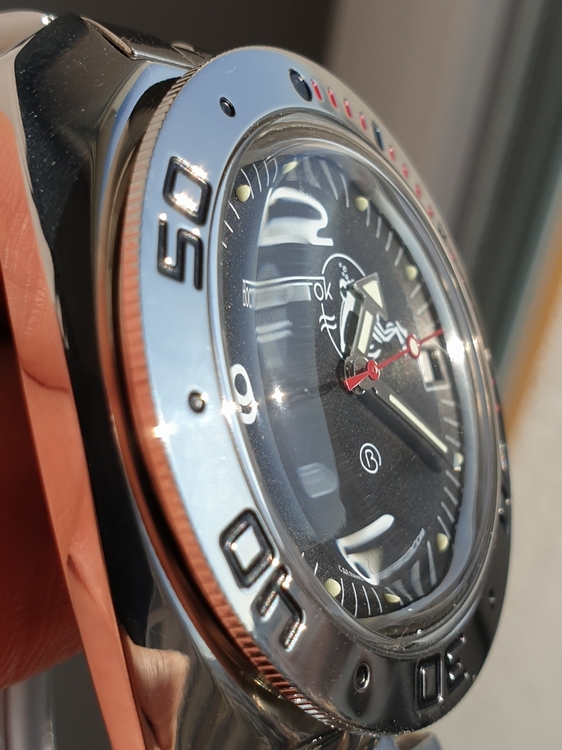

BEZEL
                  Tak, nie ma lumy na kropce. Tak, obraca się w obie strony bez klikania . I tak po raz trzeci – można go przypadkowo przesunąć. Jaki jest bezel, każdy widzi. Po prostu działa i pozwala odmierzać czas. Na jego obronę mogę przytoczyć uzasadnienie projektantów – wraz ze wzrostem ciśnienia bezel powinien obracać się coraz ciężej. No i jest ze stali (w starszych wersjach bezele były z chromowanego mosiądzu).

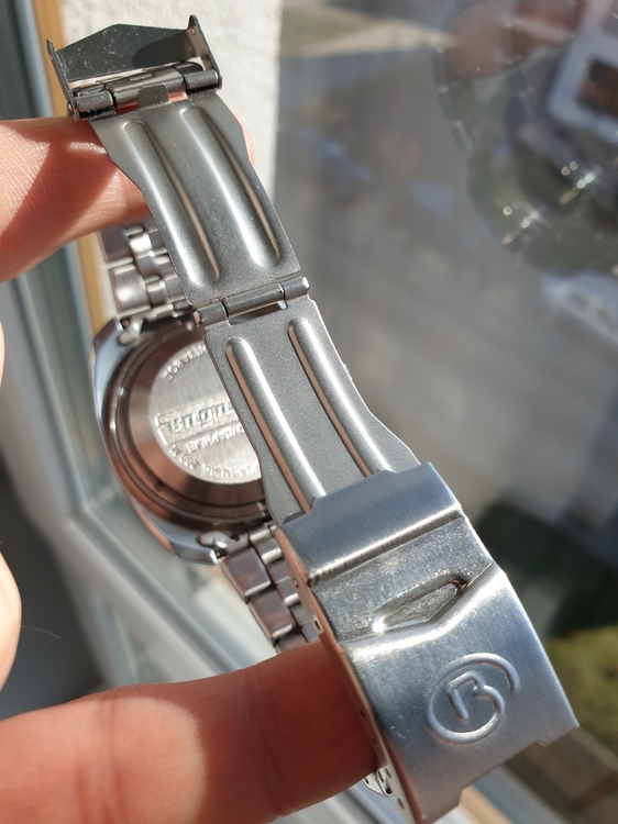

BRANSOLETA
                  „Najbardziej znienawidzona bransoleta na świecie” - na takie opinie można się natknąć czytając o Amfibii. Jednak wiecie co? Dla mnie ta bransa działa. Jasne, zwijane ogniwa, bite zapięcie, puste endlinki nie zapewniają komfortu noszenia ale tragedii też nie ma. 22 cm w uszach, zwęża się do 19 przy zapięciu – to na plus. Sygnowane zapięcie także. Darmowa depilacja? Nic takiego nie zauważyłem.

             Vostok Amfibia to zegarek, który może się podobać. Ma vintydżowy charakterek (to grubaśne akrylowe szkiełko!), wygodnie się go nosi. Dla zegarkowych maniaków znaczenie ma też czynnik in-house. Vostkok jest jedną z niewielu manufaktur zegarmistrzowskich na świecie, które swoje zegarki wykonują od początku (projekt) do końca (testy szczelności przed wysłaniem do klientów) u siebie. Wszystko: uszczelki, koperty, werk to ich patenty i wykonanie. Szanuję w opór. Każdy zegarek ma wady a Amfibia ma ich naprawdę wiele. Jednak za tą cenę jestem w stanie je wybaczyć. Droga, która zaprowadziła mnie do tego modelu jest drogą, którą trafia do niego wielu użytkowników. Niby mam już swoje zegarki, nie chcę na tą chwilę kupować nowego i drogiego automatu. A jednak zegarkowe ADHD daje o sobie czasem znać – więc zacząłem się rozglądać za czymś tanim i w miarę porządnym. Od forum Watchuseek, przez recenzje na Youtubie droga do sklepu była już krótka. Na koniec powiem jeszcze co nieco o cenie. Jeżeli chcecie zaoszczędzić dodatkową stówkę to zamówcie Amfibię bezpośrednio od producenta:

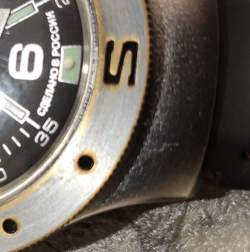

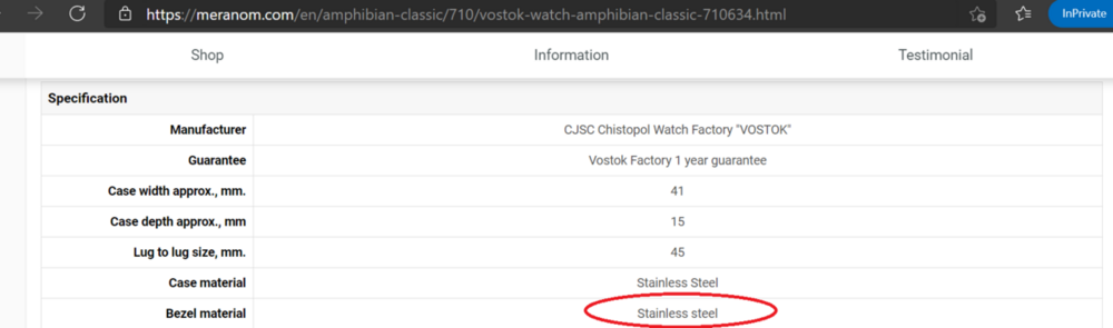

Bezel nie jest z mosiądzu. Był ale masz raczej nową wersje ze stali patrząc po koronce.

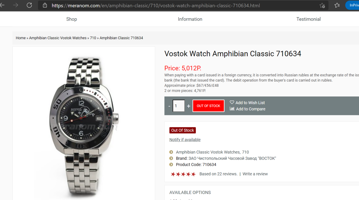

O, nie wiedziałem. Wszędzie w recenzjach mówili, że to mosiądz... Już poprawiam :) na meranom faktycznie pisze, że stainless steel
Nie jest stalowa, jest z mosiądzu. Jedną ze swoich tak szczotkowałem, że dotarłem do żółtego :)
Tutaj fotka

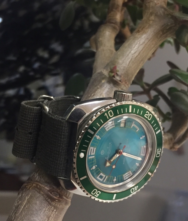

A tak przy okazji przyjemna laurka na jaką z całą pewnością Amfibie zasługują 😁 moje scuba dudy 😉 bardzo lubię ten motyw
32335429-3876-4843-9923-0D4B2E5A0367.thumb.jpeg.077036b60beec63a9a115dd4717cddc4.jpegA9445799-7BBD-407F-BE77-7D73687D835E.thumb.jpeg.af9d30676c8d6158c5c9e2a3d54afbd1.jpeg2F94FD5B-AB97-4A7E-A8C5-5BEA0D631BB5.thumb.jpeg.5b72d1270de93a051efc5c79a0d4ef8c.jpeg42924AE1-A0F6-4B1A-B213-6049ED1F4765.thumb.jpeg.b3e6e0f161a350e05802f76d44a27c69.jpeg3F08DDB8-1989-47A7-B701-26D9C4831A33.thumb.jpeg.60cb099419420b15718816a015c5d8e0.jpeg
Tutaj fotka
No piszą jak byk, że stal. Może tak jak koledzy piszą kiedyś był z mosiądzu.  Teraz już nie.
Twoja nie jest, fakt 😁 Pisałem o egzemplarzu z recenzji. Mosiężne mi nie przeszkadzały, są lżejsze od stalowych i fajnie wyglądają po zdjęciu chromu.
14 minut temu, szalek napisał(-a):
Na pewno masz rację, chociaż ten mój bezel był kupiony z zegarkiem nie dalej jak 2 lata temu i jak dobrze pamiętam były też opisane SS. Wizualnie ciężko odróżnić od kupowanych w zeszłym roku na meranom i komandirskie (miałem ostrą fazę na amfibie), a drapać nie będę :D Ale jeśli są SS to tylko na korzyść i tego się trzymajmy ;)
