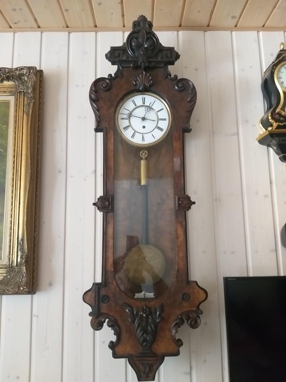

FMS vs RSM vs FWU - stare mechanizmy

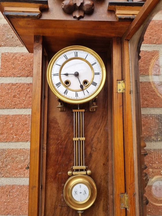

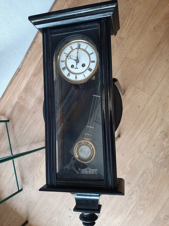

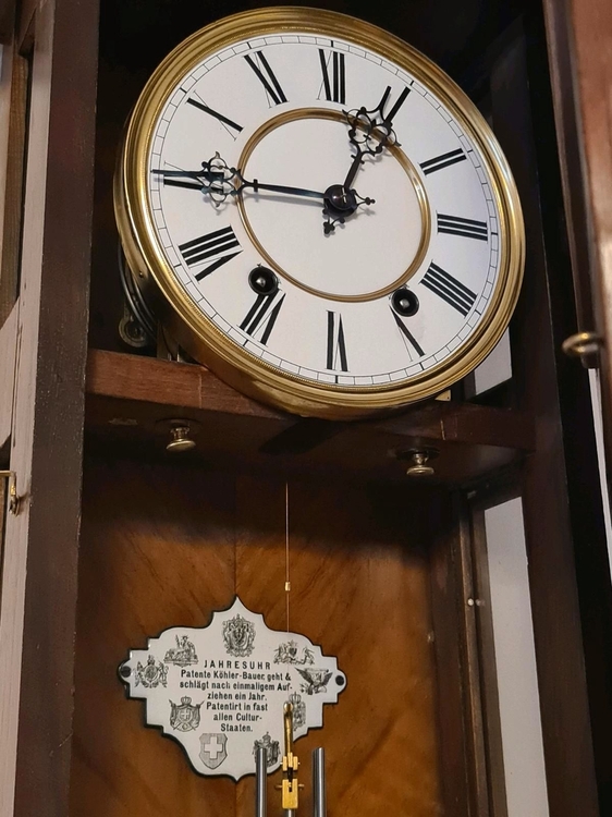

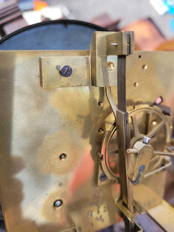

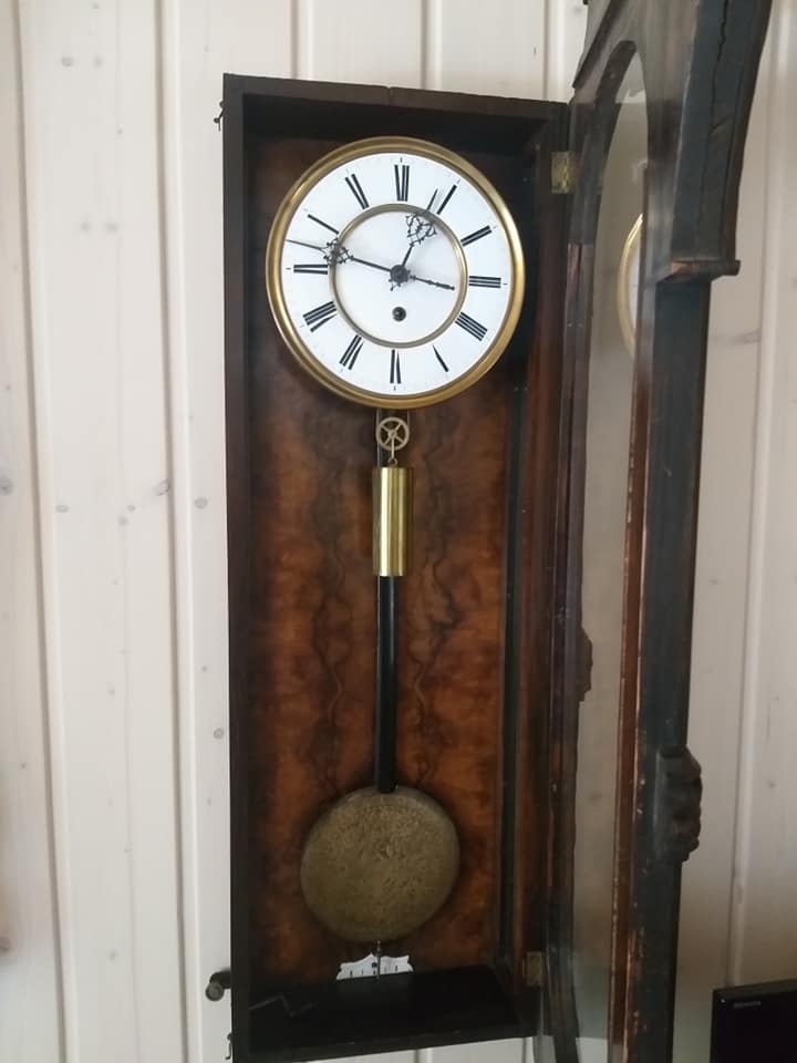

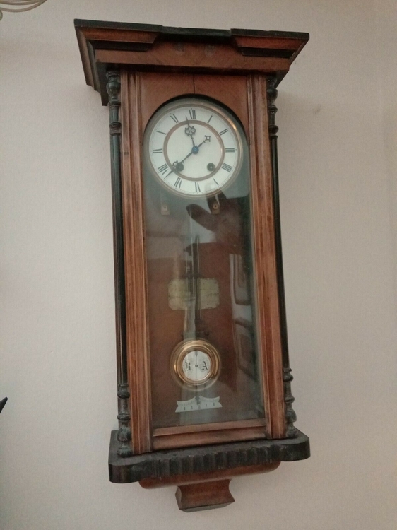

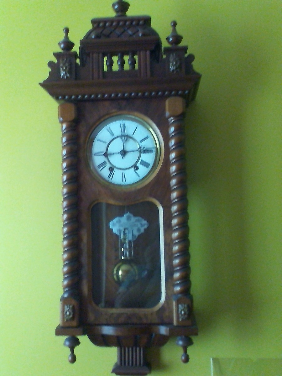

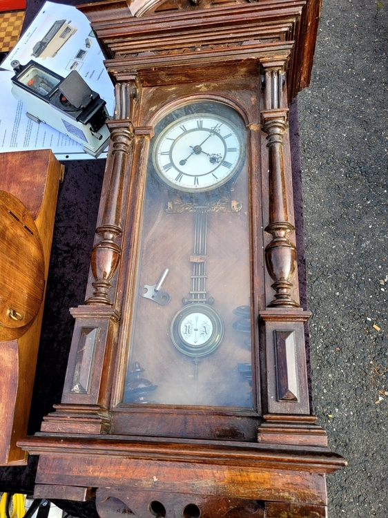

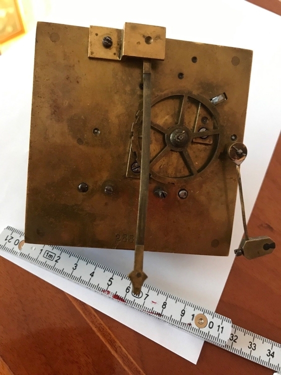

Wychodzi że RSM. Wskazówki takie już widywałem ... ale takie koło godzinowe na plecach - to pierwszy raz.
(photo za zgodą posiadaczki :))
Taki przypadek...
Po wskazówkach  - z dużym prawdopodobieństwem FWU. Wieszak też  by pasował. Ale nie jest to 'na pewno'. Tylko 1 zdjęcie. No i tabliczka z datą:

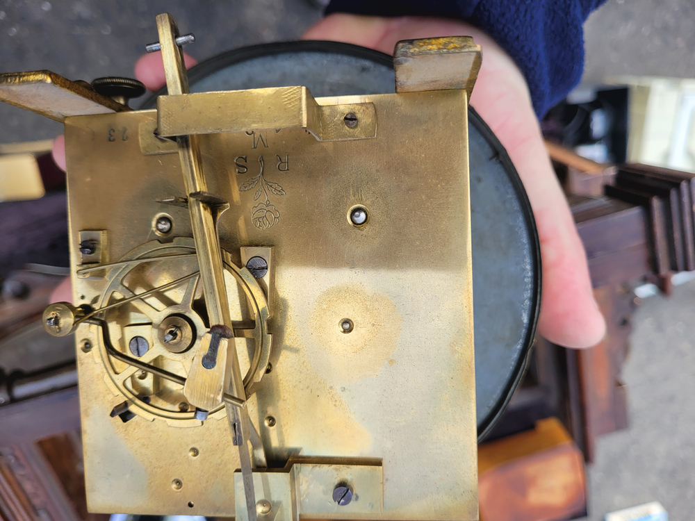

Dzięki za tego RSMa .. przybywa ich w archiwum... pewnie za jakiś czas znów będzie okazja powyciągać je i zobaczyć co uda się 'odkrywczego - odkryć ' :)

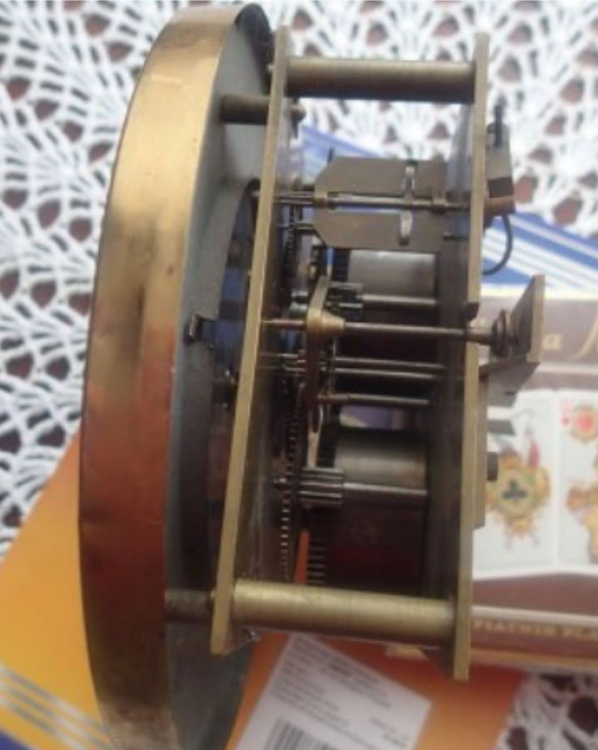

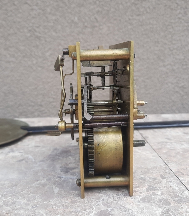

Takiego FMSa dziś pokazuję... Mało jest zdjęć prezentujących koła wewnątrz mechanizmów. Wydaje się, że przed 1890 rokiem FMS nabijał cyfrę na krawędzi płyt. +/- od pierwszych lat 1880 była to ostatnia cyfra z liczby kontrolnej. Wcześniej - to co na krawędzi i LK - nie koniecznie się pokrywają.
Ten okres łączą 5cio ramienne koła w mechanizmie. Pod koniec lat 1880 jednak pojawiają się 4ro ramienne. Przez krótki czas te koła bywały jednak mieszane... jeden taki mechanizm był już na początku tego tematu pokazany. No i z tego okresu trafił się kolejny przypadek. (photo za zgodą właściciela).
Uzbiera się takich więcej - i zapewne coś z tego wyniknie :)

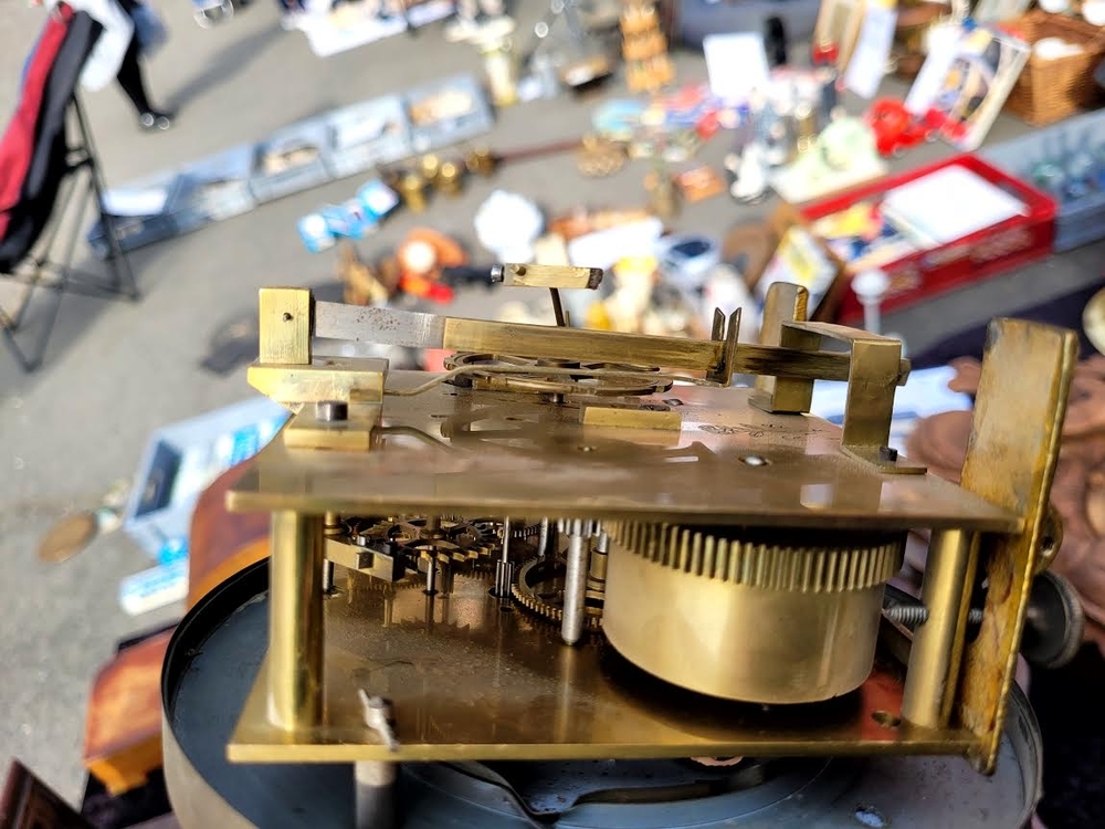

Janku możesz zdradzić na której giełdzie byłeś?
Pozdrawiam Paweł
7 godzin temu, bajmar napisał(-a):
Raczej  niechetnie  chyba  ze  poznam  miejsce  i  droge  jaka  przebyl ten zegar  jesli  jest  w  Polsce ,gdyz  takie mialem podejrzenia,kupiono  go  wraz  z  zestawem  innych okolo 50 zegarkow kieszonkowych  jak odszedlem od  stanowiska.>Wlasciciel  wyrazil  zgode  na  zdjecia a  ja  powiedzialem mu co posiada.

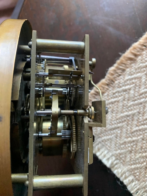

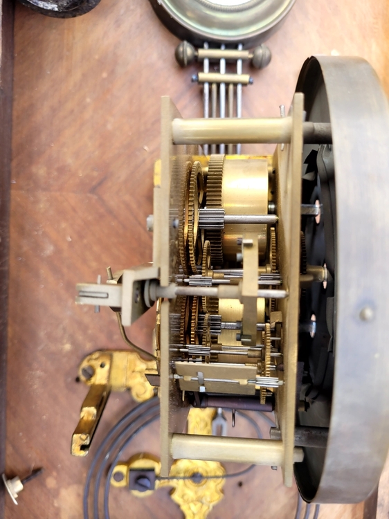

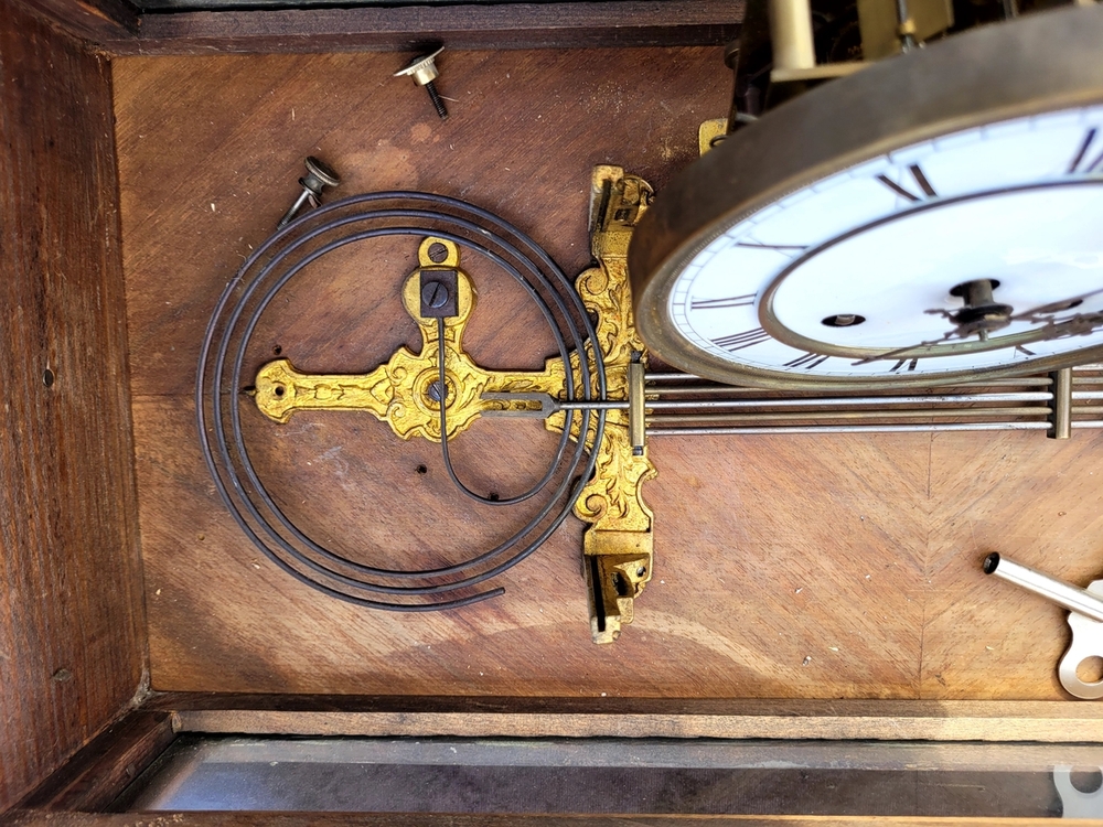

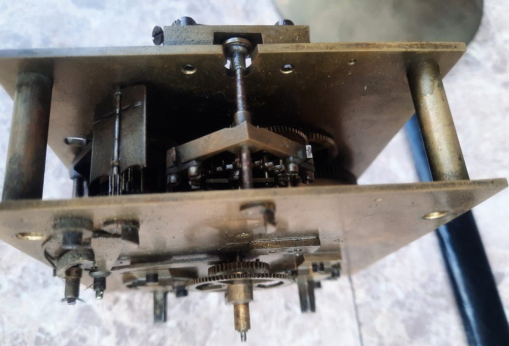

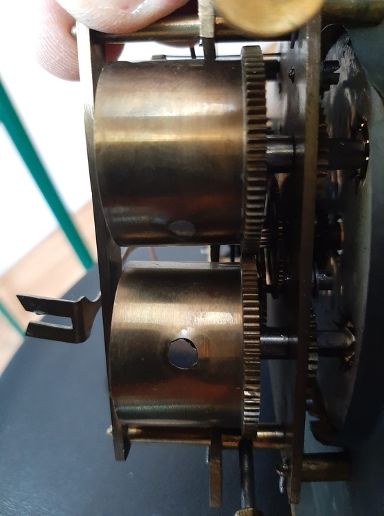

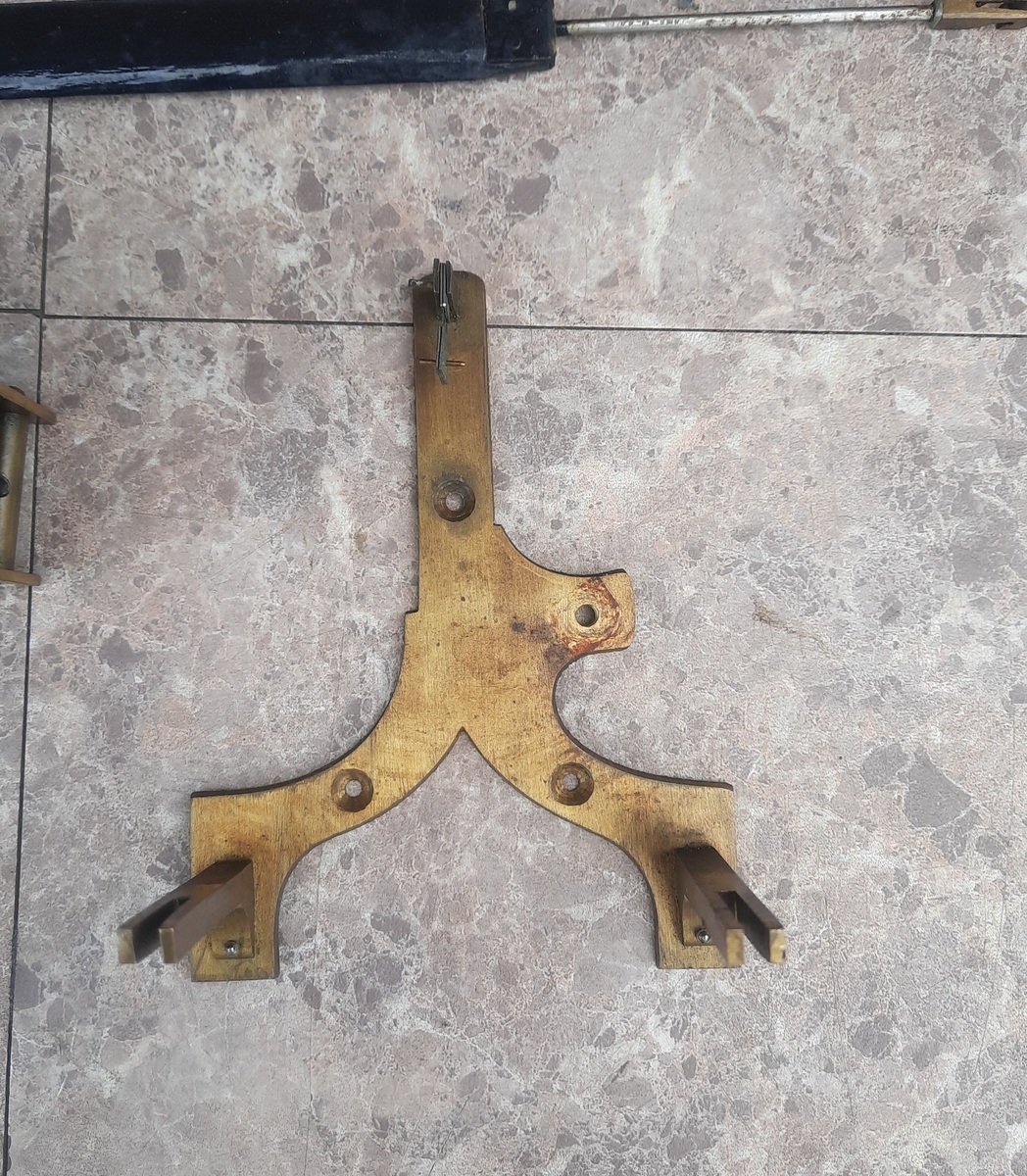

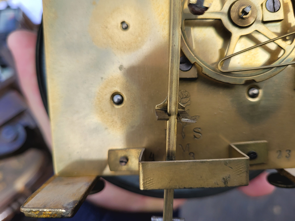

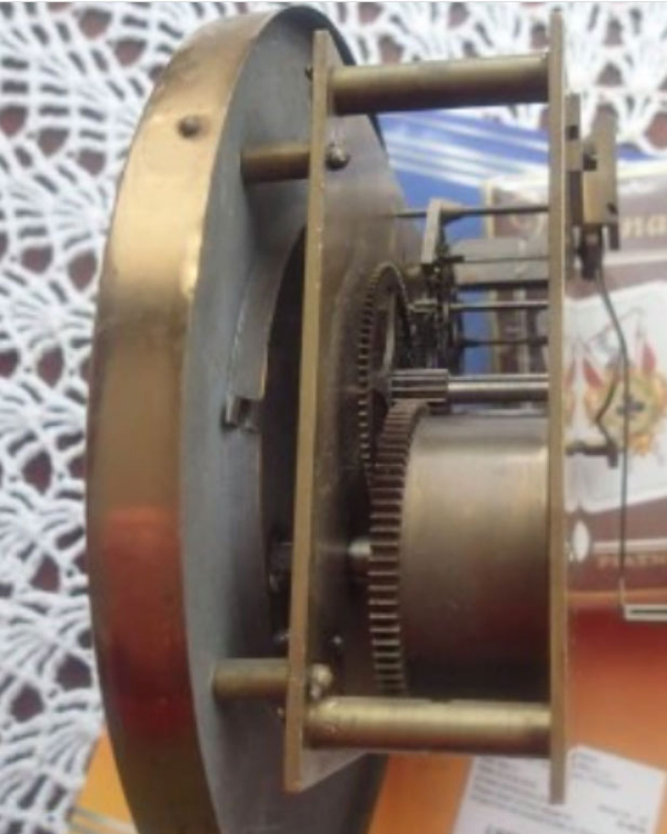

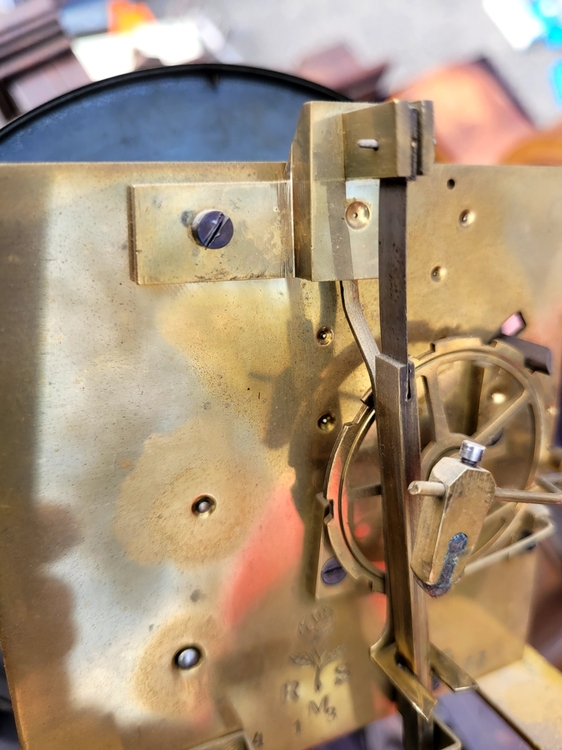

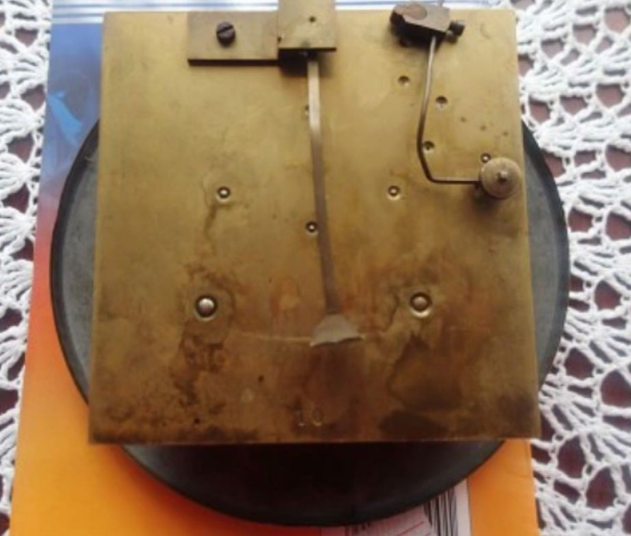

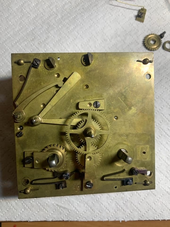

Taki mechanizm jest na aledrogo... Poprzyglądałem się troszkę. Wychodzi, że to jest ta sama konstrukcja, co wiszący u mnie na ścianie:
Jest wcięcie na mostku, mini-otwory technologiczne... i na jednym zdjęciu widać nawet duży otwór w płycie czołowej, który 'wciąga', żeby tam palucha włożyć :)
Zdjęć pod tarczą nie ma niestety, ale w moim mechanizmie jest 'utrącona' prawa blokada bębna. Podejrzewam, że tu jest tak samo.
Tak samo mam Brocota. No i również numer <30.
Nadal obowiązuje podejrzenie, że być może to produkt Amannowy.
W tej konstrukcji - to 2gi przypadek w moim archiwum. Inna konstrukcja - JASI pokazywał swój przypadek.
Otwory w płytach są rozmieszczone tak samo jak w Twoim,
ale kotwica wygląda inaczej i palety są odwrotnie.
W moich mechanizmach kotwica wygląda tak samo jak w tym
i palety są tak samo, do środka.
To chyba jedyna różnica, no i nie wiadomo co się kryje pod tarczą.
Pozdrawiam Jacek

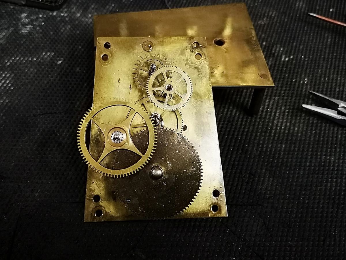

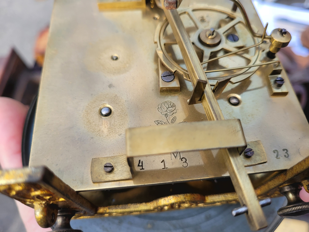

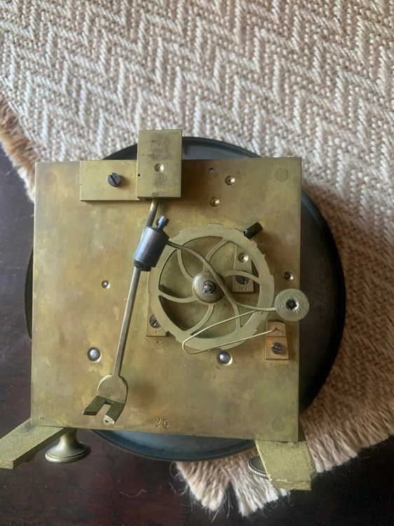

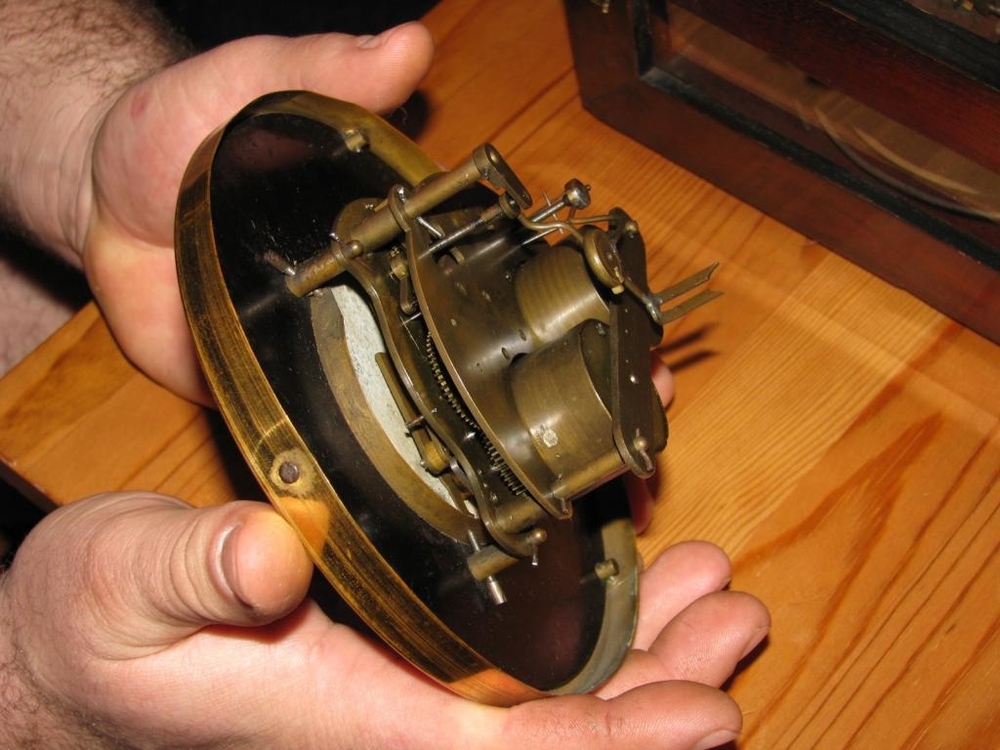

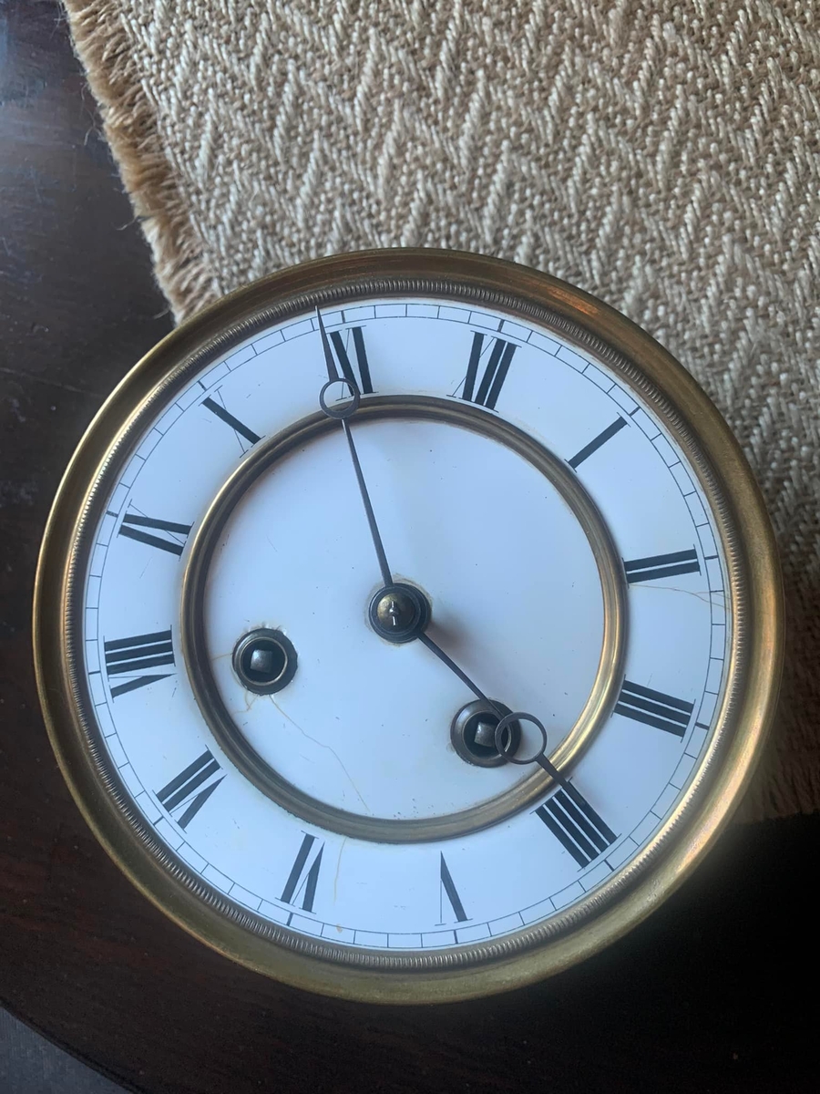

Zrobiłem taki experyment...w sumie to sam się dziwię sobie, że wcześniej na to nie wpadłem.
Mam mech 26 'dziwny' z podejrzeniem pochodzenia od-Amannowego oraz luźny RSM serii 1-30 z numerem 5.
Poniżej 5 i 26:
Natomiast tu: 5 i 26:
Jakie wnioski ??
Tarcze pasują ? 🤔
Tak ... 4 wymiary minimum muszą być uwzględnione, żeby tak tarcze przenieść. Przynajmniej 2 dla słupków i 2 dla otworów w tarczy. A może być też ich więcej... bo np. słupki mogą być nieregularne.
Pasuje bez problemu. Wielkość płyt taka sama. Ale konstrukcja mech zupełnie inna. Brocot to jedno, ale np. warto zauważyć, że zęby bębnów w pokazanym wcześniej 10 (w moim 26 jest tak samo) są po tej 'innej' stronie.
Zamiana i pasowanie tarczy to niewątpliwie nie jest dowód. Ale całkiem interesująca poszlaka wg mnie.

Tarczę RMS na 3 słupkach kojarzę... tylko 1 przypadek w archiwum mam, ale dla chodzika. I wygląda na trochę późniejszy (z tego co pamiętam - musiałbym pewnie szukać).
Tutaj ten 'może-Amann 26' i RSM pasują do siebie więcej niż bardzo dobrze. Dodatkowo same wymiary płyt są identyczne. Natomiast nie zgadza się grubość płyt. W RSM 5 płyty tył / przód są różnej grubości. 'może-Amman 26' ma obie płyty takie same.
Pasowanie tarczy - dla mnie to nie dowód. To dość mocna poszlaka.
Zanim zamieniłem miejscami tarcze - pisałem jednemu z Kolegów z grupy, że experyment mam w planach. Ze zdjęć wyglądało na to, że to może się udać. Wcale mnie to nie zaskoczyło, że pasuje. Niemniej mam świadomość, że nie stanowi to dowodu.

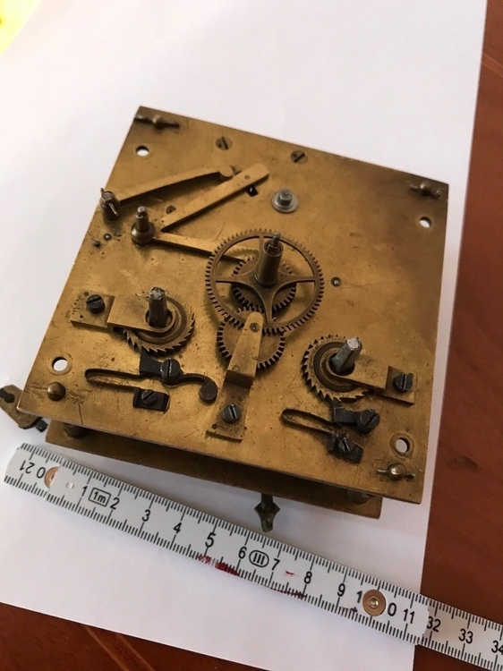

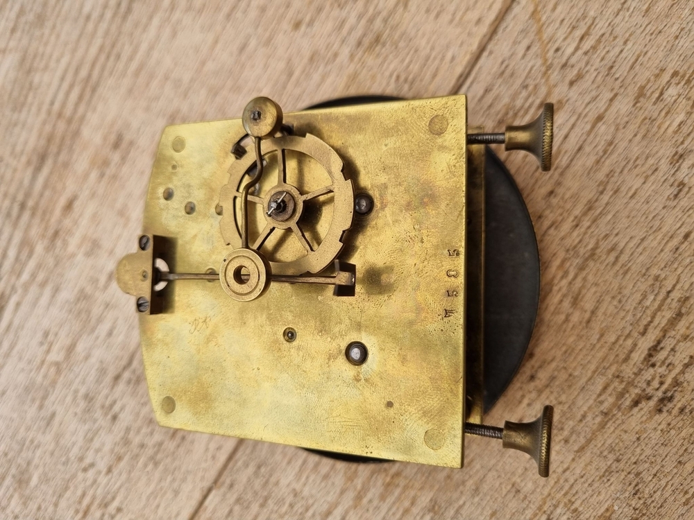

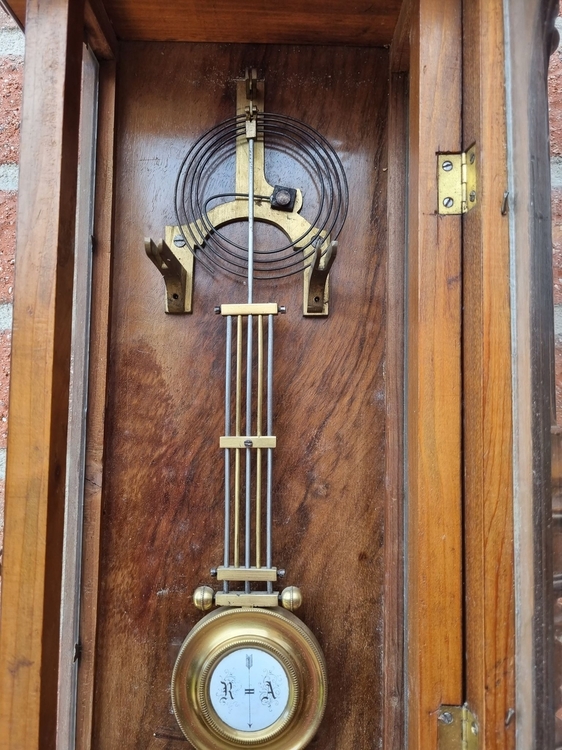

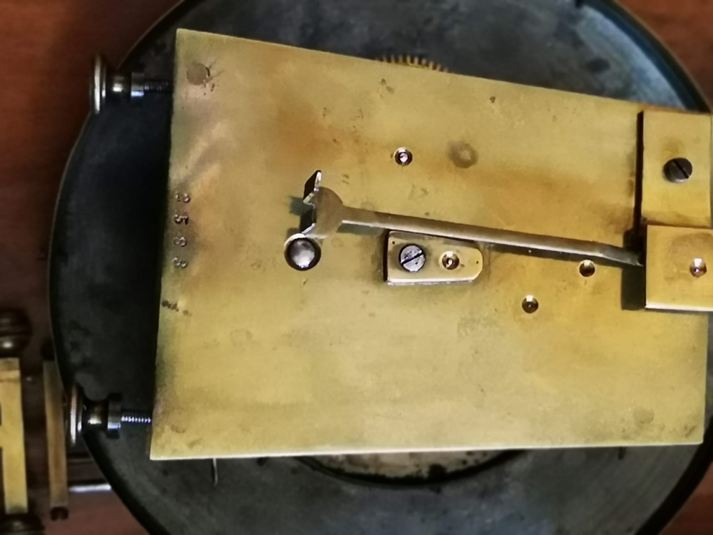

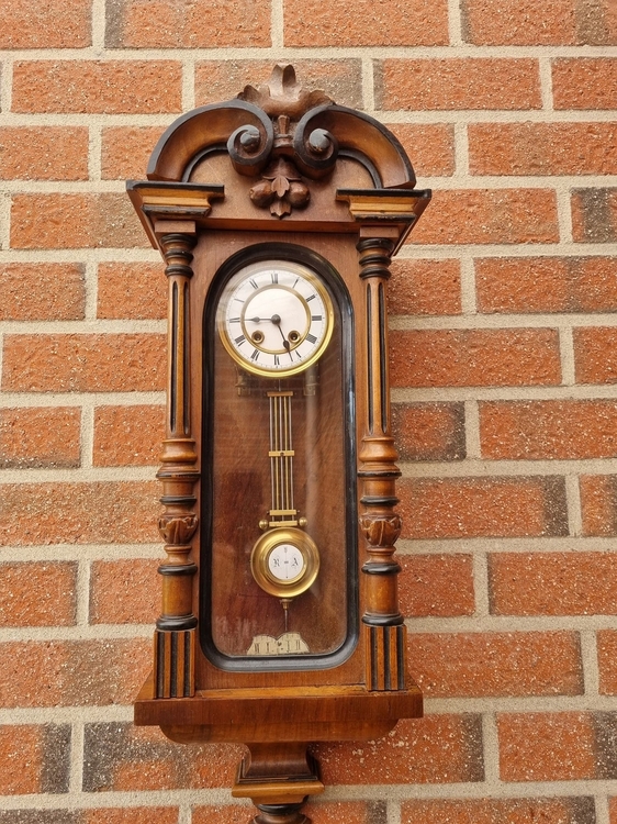

Taki mechanizm. Jest numer nabity na krawędzi płyty tak jak FMS, ale cała reszta ? Średnio pasuje.
Może ktoś w Wiedniu takie sprężyny robił ? Te tuleje na tarczy - ogromne. No i łuki w górnej części płyty. Skrzynia - jakby lata 1890-te... trochę do tego mechanizmu nie pasuje. Wieszak - pierwszy raz taki widzę.
Napisano (edytowane)

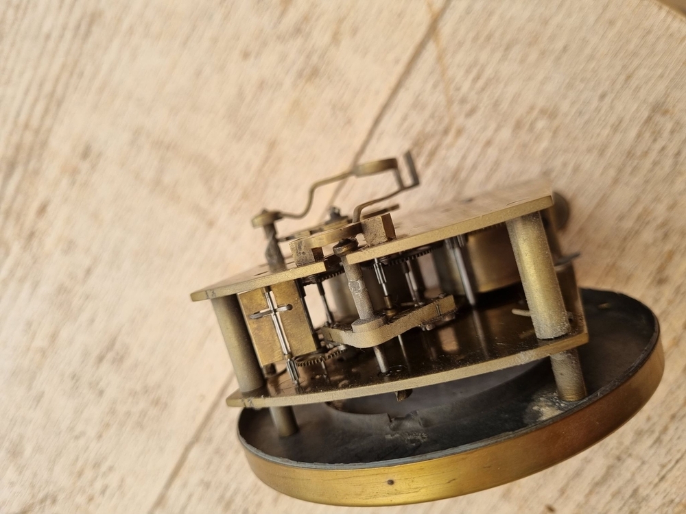

A tu kolejny Brocot z 'podejrzanych'... noszący cechy zbliżone do wczesnych RSM.
(photo za zgodą posiadacza)
Edytowane przez Yahagi
Ciekawy przypadek, dokładnie taki sam jak mój brocot
pokazany na początku tego tematu.
Wszystko identyczne, łącznie z wahadłem i wieszakiem,
z wyjątkiem gongu, który ktoś wymontował i zamontował sobie dzwonek.
Ciekawy jestem, czy sprężyny nie są znakowane...
Pozdrawiam Jacek
"Na żadnym zegarze nie znajdziesz wskazówek do życia"

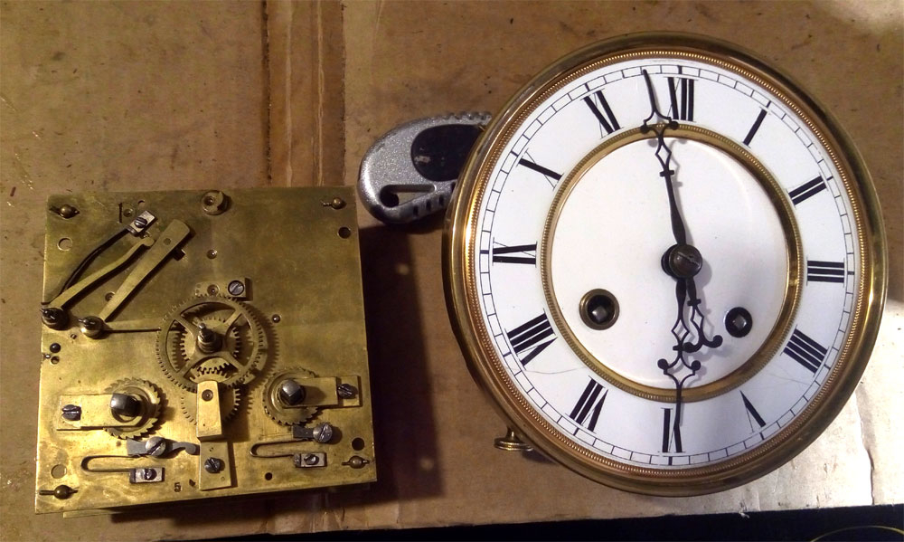

Na dziś - taki FWU:
Nie mogę się tak na 100% przekonać do tego FWU. Nigdzie poza naszą stroną nie odnalazłem zegara przypisanego temu producentowi. Schmid w swoim ostatnim wydaniu Lexikon poświęca mu blisko półtorej strony (znasz?). Ale zegarów, poza inicjałami na kilku wieszakach - ze świecą szukać.

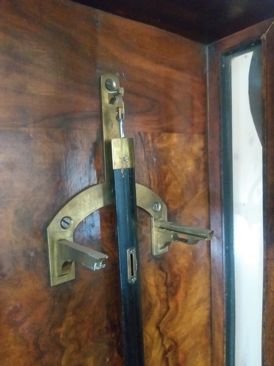

Nigdy nie pisałem tu o tym... ale jeśli spojrzysz na mechanizm z tego posta, konkretnie na wiatraczek - to jest on dokładnie taki sam, jak stał się potem charakterystyczny dla mechanizmów FMS. I stało się to właśnie tym +/- okresie.

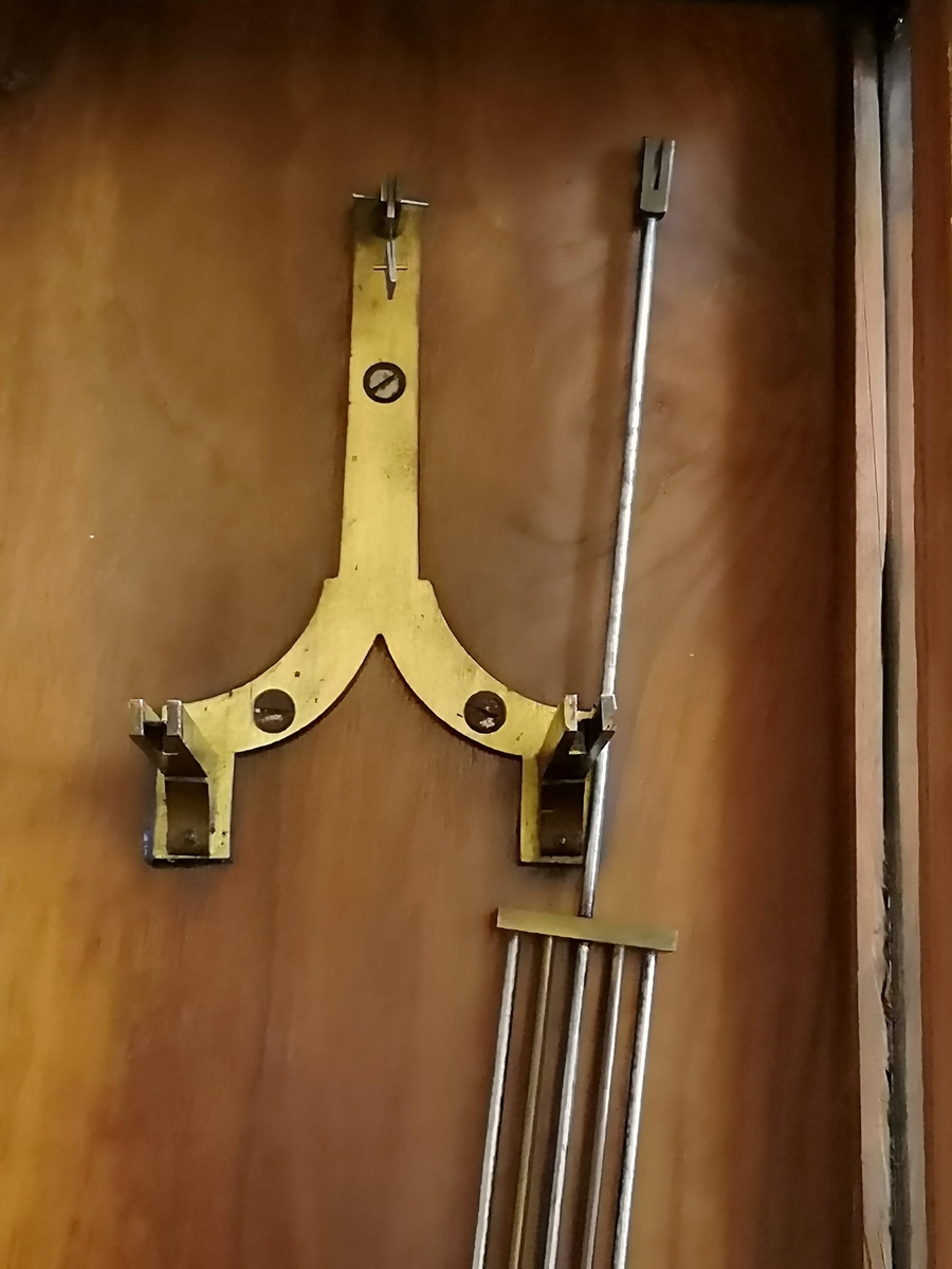

No i napis/skrót na wieszaku:
Uważam, że ośrodki z tamtej strony Niemiec rządziły się trochę innymi prawami / zasadami / zwyczajami niż Freiburg.
Do tej pory w skrótach widziałem:
FMS - Fryderyk Mauthe Schweningen
RSM - Reinchold Schneckenburger Mulheim
JSch - Johannes Schlenker
TH - Thomas Haller
JohM - Johann Muller
Widać z tego, co w takich skrótach bywało tam ukrywane...
... no i są dostępne 2 wieszaki podpisane FWU. Masz jakieś inne pomysły co mogłoby tam być schowane ? Ja spodziewam się tam inicjałów i - ponieważ 3cia literka jest z dużej - miejscowości. Jedyny, który pasuje to właśnie Walcher, a wszelkie drobiazgi wiążące go z Mauthe wg mnie ten wniosek podpierają.

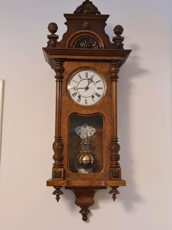

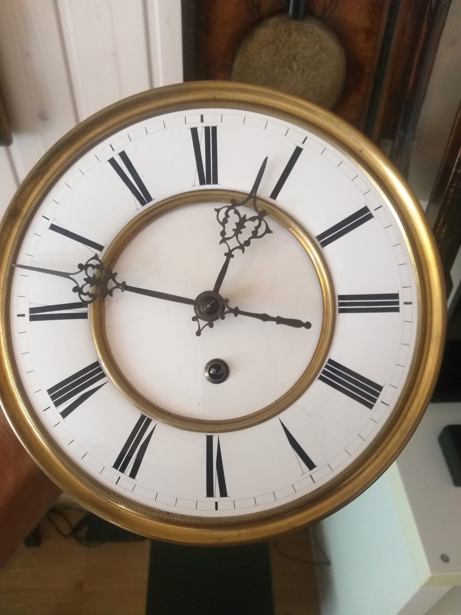

A tu taki, dość wczesny Walcher... we wtórnej skrzyni... całkiem ładnej skąd-inąd :)
Pierwszy raz takie wskazówki - gdyby na Lenzu były - widzę przy numerze 212 xxx.... to byłby +/- 1875 rok.
Przyglądałem się tym, i takim z Lenza... różnice tak niewielkie, że nie wiem czy to są różnice :)
Lenzowe wydają się być odrobinkę subtelniejsze.
Zasoby bardzo skąpe... takie wskazówki w archiwum FWU mam 3 razy. Ostatni raz przy  6008.
Przy 6046 pojawiają się kolejne, które można już chyba uznać za autorskie FWU.
