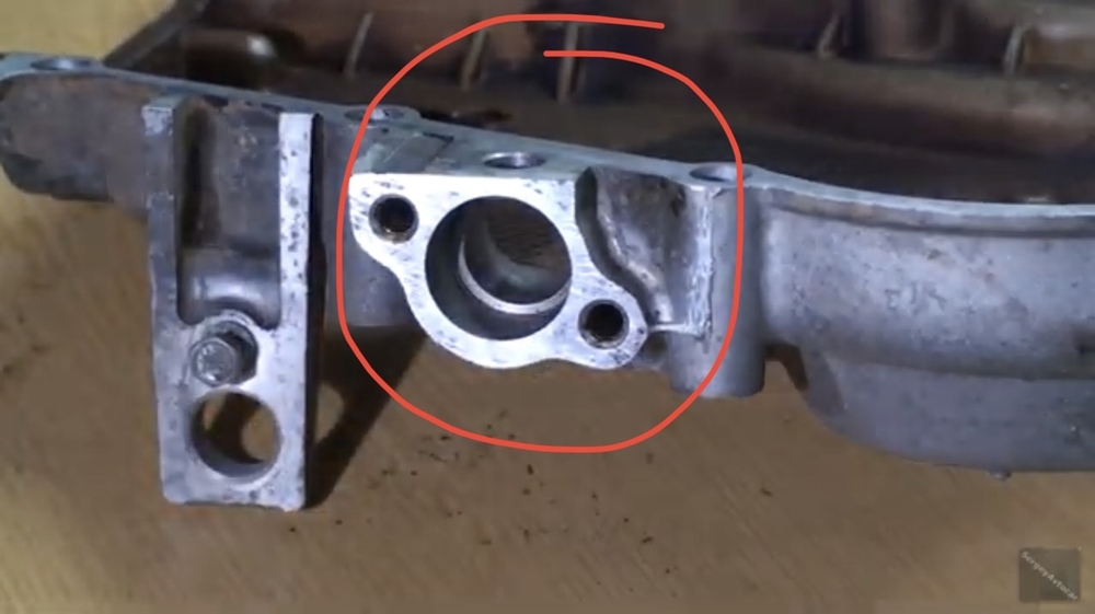

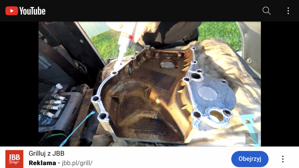

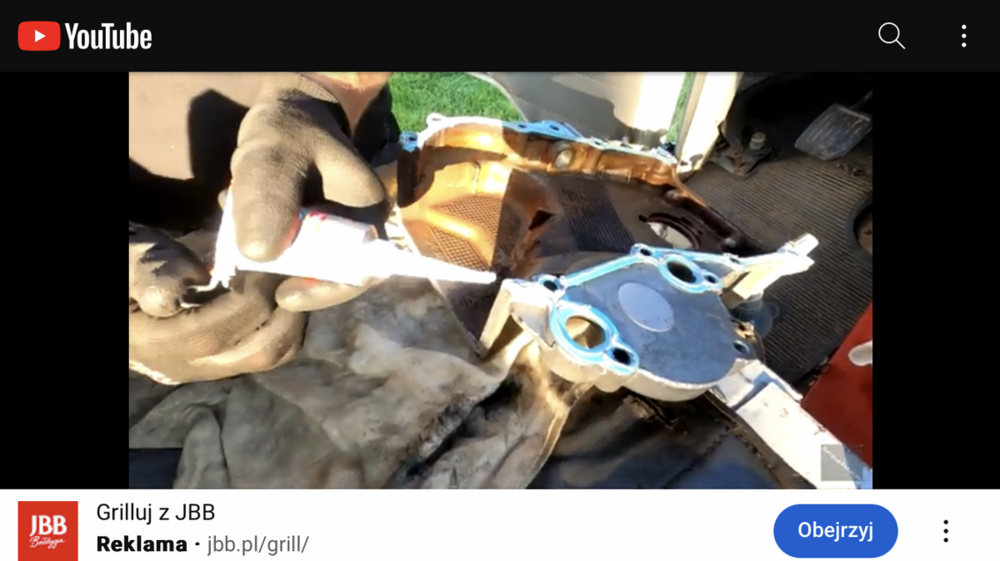

pmwas 9594 #686 Napisano 1 Czerwca 2023 Właśnie - tez tego do końca nie kumam. Zdrmontowali napinacz, zmienili uszczelkę, odpalili i leje dalej. Wiec zdjęli alternator i kompresor klimy, odpalili i leje ponoć z uszczelki pokrywy łańcucha rozrządu. Będą ja zdejmować, żeby zobaczyć, o co chodzi. Szczerze to nie wiem, czy pod pokrywą rozrządu jest ciśnienie oleju takie, żeby tak sikało… ale fakt, jest tam uszczelka zapobiegająca wyciekom oleju, bo poczytałem o wymianie rozrządu w ZMZ 409, m.in. jak to zdemontować i piszą, żeby uważać i nie uszkodzić uszczelki… Nic, w poniedziałek może będzie wiadomo, co tam się spieprzylo Są filmy z wymiany rozrządu - faktycznie uszczelki są… 0 Miłego dnia! Udostępnij tę odpowiedź Odnośnik do odpowiedzi Udostępnij na innych stronach
kiniol 2284 #687 Napisano 2 Czerwca 2023 Może przechodzić jakiś kanał olejowy do napinacza 0 Porządek na serwisie o niczym nie świadczy. Często najlepsze usługi świadczone są przez geniuszy w totalnym bałaganie… Udostępnij tę odpowiedź Odnośnik do odpowiedzi Udostępnij na innych stronach
pmwas 9594 #688 Napisano 2 Czerwca 2023 Właśnie chyba nie 🤔 Cholera - nie wiem Bo siła faktycznie raczej jak z kanału olejowego 0 Miłego dnia! Udostępnij tę odpowiedź Odnośnik do odpowiedzi Udostępnij na innych stronach
pmwas 9594 #689 Napisano 2 Czerwca 2023 Jest kanał olejowy. Tu wchodzi napinacz, czyli olej dociera do niego przez ten otwór na gorze. Tu poszła uszczelka i leje. Auto ma już przecież aż 6 lat, to czas najwyższy, żeby cudowne ruskie uszczelki się rozleciały..: 0 Miłego dnia! Udostępnij tę odpowiedź Odnośnik do odpowiedzi Udostępnij na innych stronach
