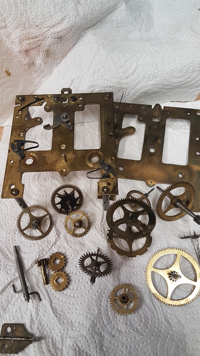

Zdemontowałem jeszcze dźwigienki przed pójściem na nockę.
Jutro z rana wyjeżdżam- tak że reszta poczeka na mój powrót.

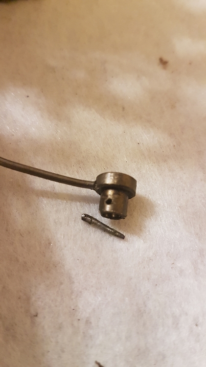

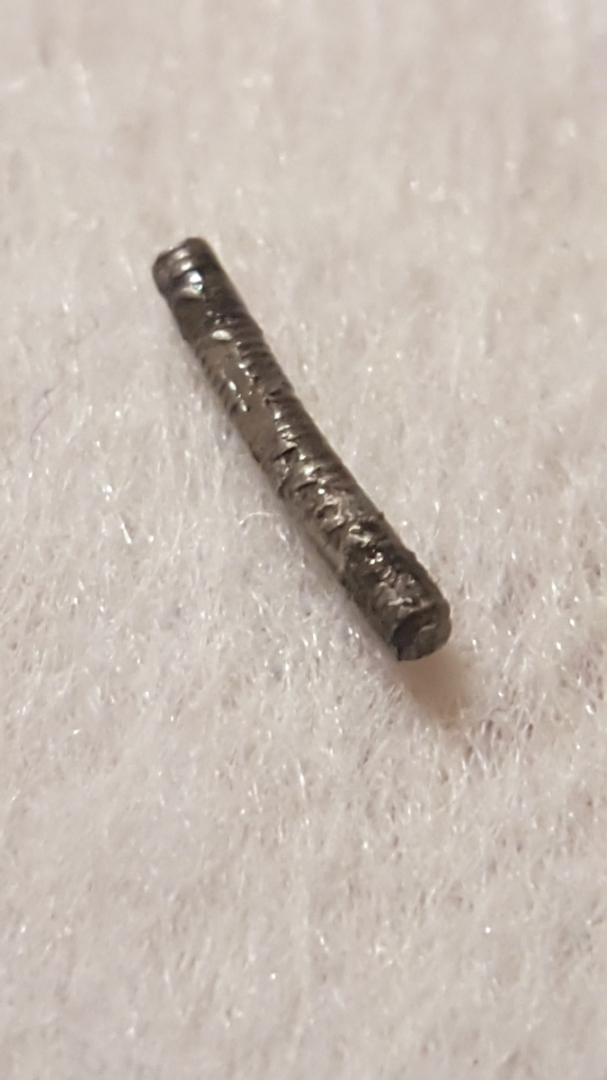

Czym zastąpić kołki - "kliniki " mocujące?
Pozaginane od wieków, niby to miękkie jest, ale do magnesu przyciąga..
Ani miedź, ani mosiądz..
Z czego to jest zrobione ?
Jeden niestety wziął się i rozpęknął..
Edytowane przez zadra
Ja dorabiam z gwoździków piłując pilnikiem na stożek na tokarce, nawet te maleńkie, jakby były twarde to zakuwając pękły by oczka w słupkach
Wystarczy gwoździk, pilnik lub papier ścierny na klocku i wiertarka lub miniszlifierka. No i trochę cierpliwości. Można też kupić gotowe przy okazji jakichś zakupów narzędzi lub części tu :
https://www.cousinsuk.com/category/steel-clock-pins-by-size
PS. warto kupić na pewno te najmniejsze ...

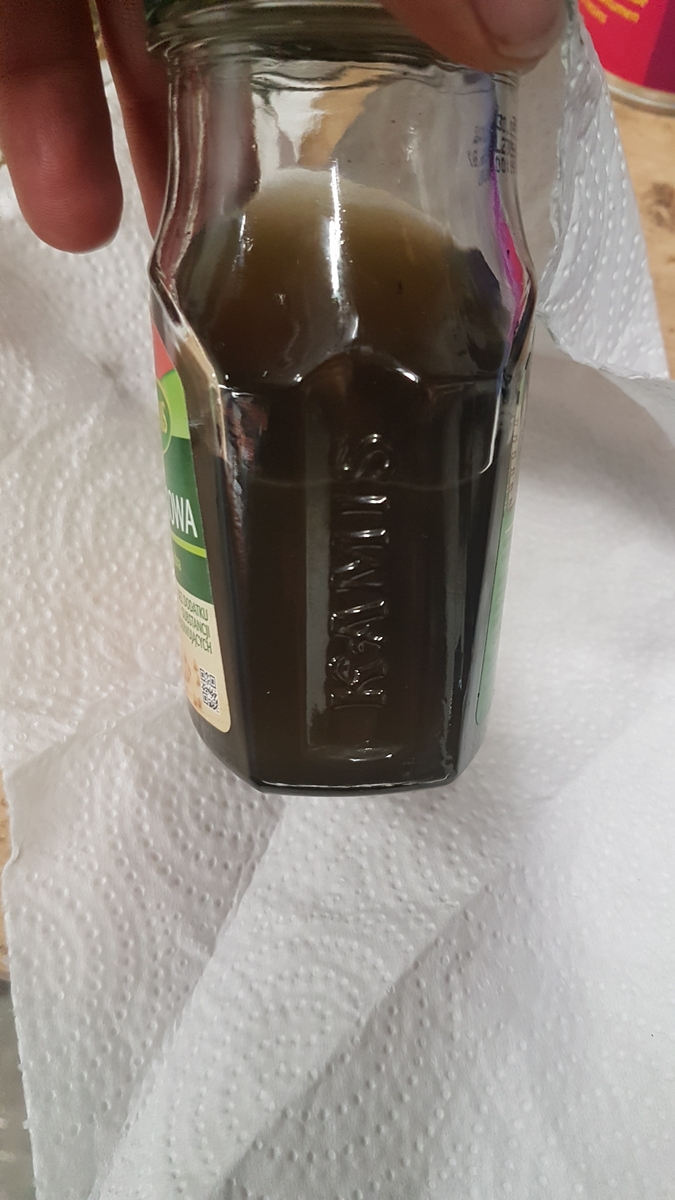

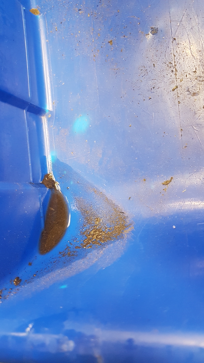

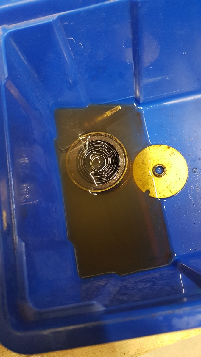

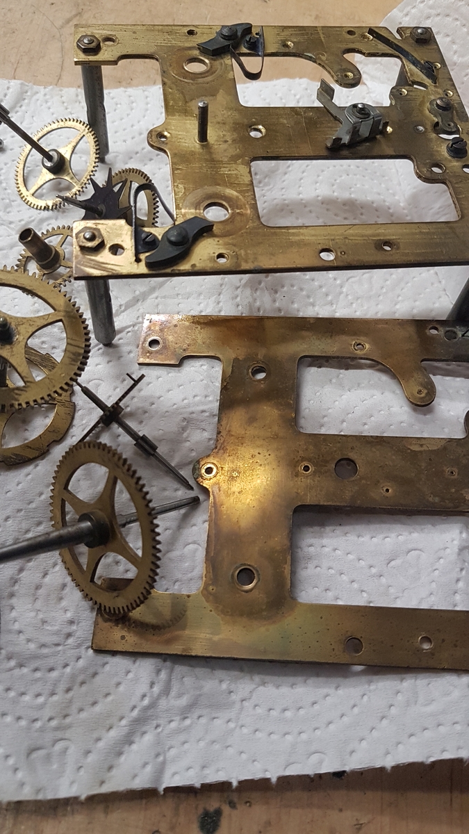

wstępne mycie w ekstrakcyjnej mamy juz za sobą.
bębny jeszcze zostawię, żeby się odmoczyły,  bo straszne błoto wewnątrz..
dziś chyba do gronalu już nie zdążę wrzucić, może wezmę się jutro od rana.  🙄
jak pisałem - wstępne czyszczenie - "po łebkach" a efekty pozostawione w benzynie i kuwecie... 16636064188219150704821793817154.thumb.jpg.e232c5baa513674fdd699cb820d33b8e.jpg

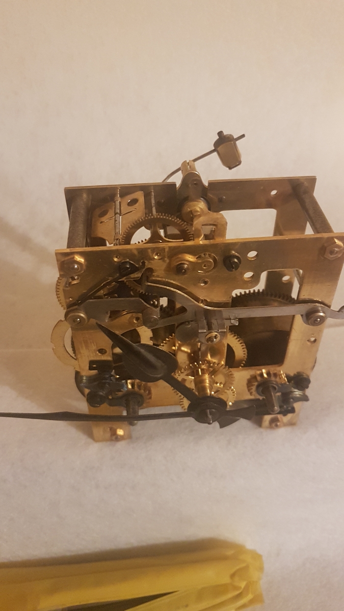

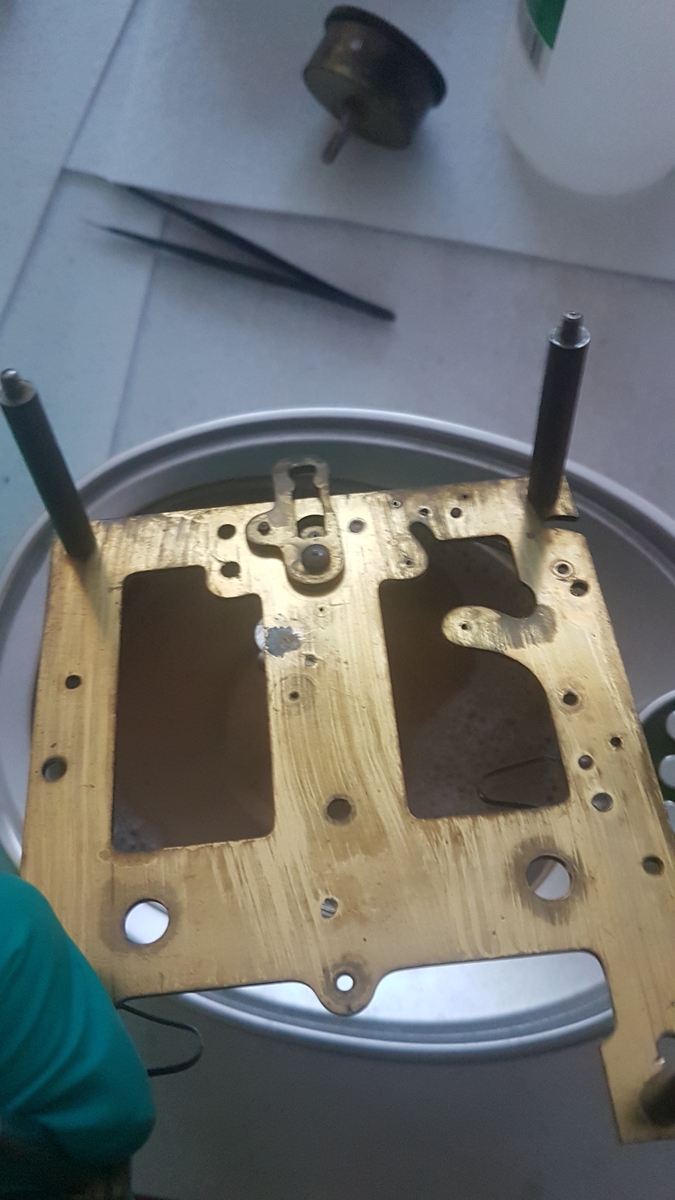

dziś trochę lepiej się czuję - złapała mnie dość popularna przypadłość..
Na tyle dobrze, że dałem sobie zadanie ppmajstrować przy beckerze.

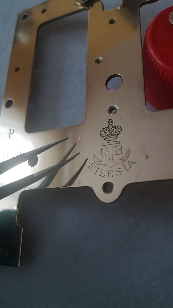

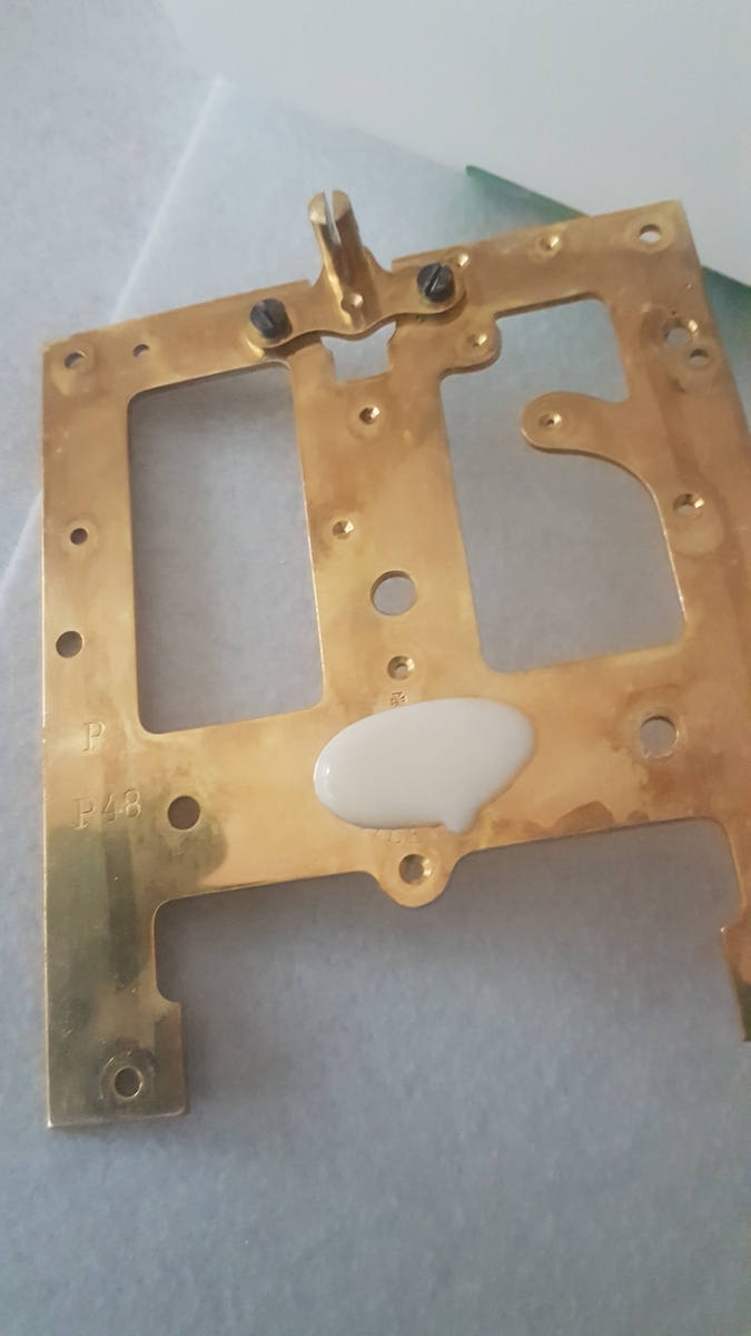

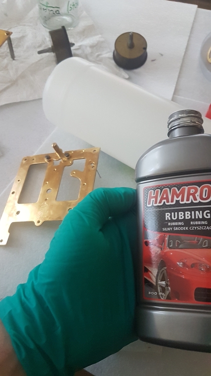

Moja mała lidlo-myjka miała co robić, najpierw trybiki, kółeczka, później płyty...

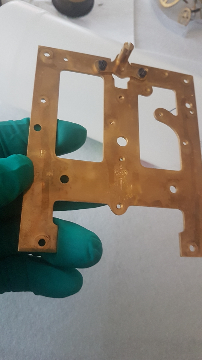

wszystko jako-tako, ale jednak płyty chyba czymś były pokryte, bo mimo długiego mycia w elmie to są widoczne jakieś "zacieki- mazgaje"
Tak sobie pomyślałem, że nie wypada zostawić w takim stanie..
Zatem...
Pucu-pucu ...
dwie minutki i jest efekt
Oczywiście dalekie od ideału, ale troszkę lepsze niż przed ręczną polerką.
przy okazji troszkę pacnąłem też kilka detali
Złożyłem wszystko do kupy, wcześniej czyszcząc otwory i wężydła.
Musiałem to napisać, bo byłoby pytanie albo sugestie ;)
Najpewniej jeszcze go rozłożę kolejny raz, ale do tego czasu troszkę pochodzi bez wahadła stojąc na komodzie dla testów..

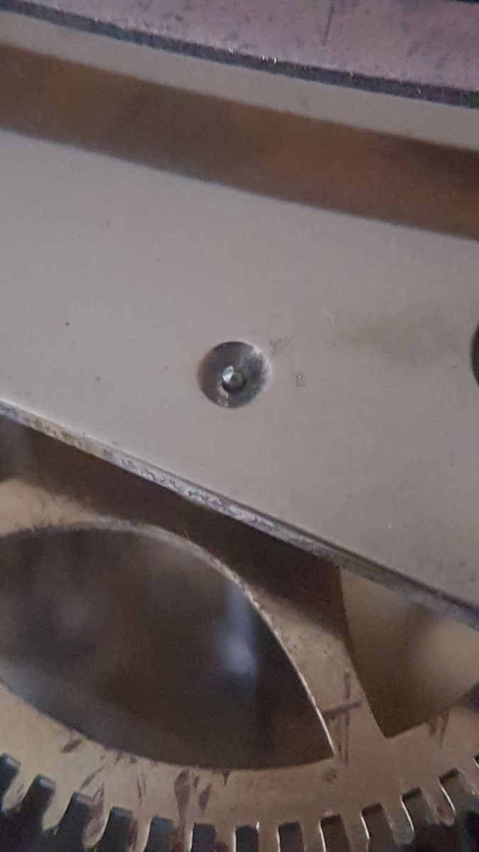

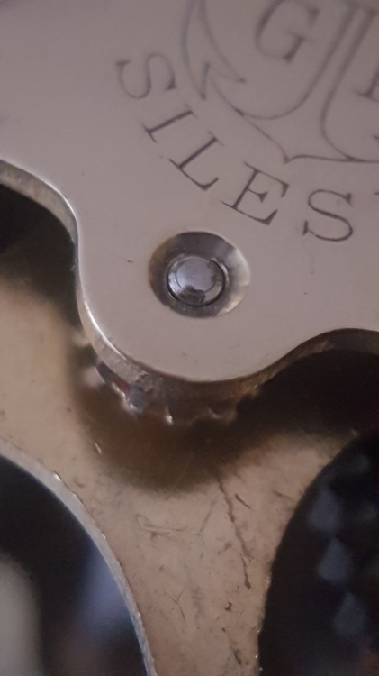

Brzydki wżer na tej płycie musiał się brud dostać przy topieniu czy walcowaniu
Edytowane przez graver
Teraz łożyska płyty wyglądają trochę lepiej
1 minutę temu, graver napisał(-a):
Niestety tak.
Nie chciałem tego skrobać,  zostało jak z fabryki..

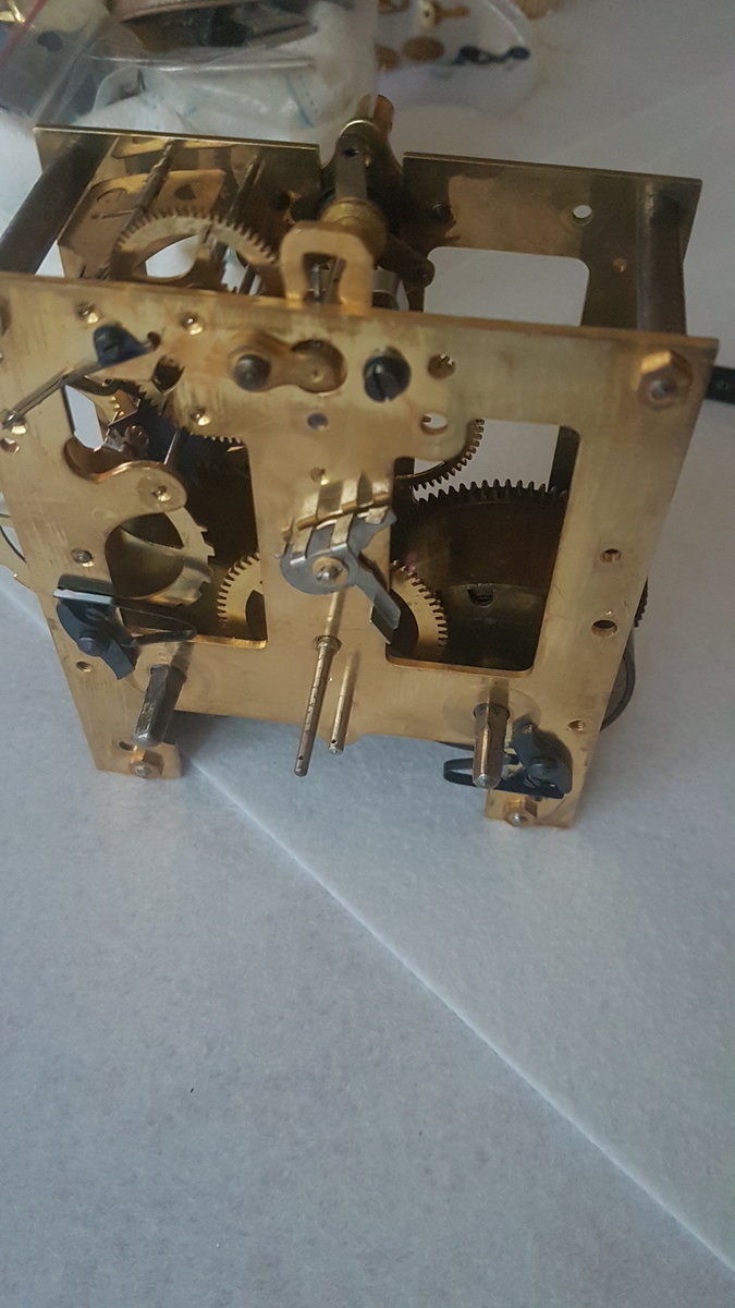

Wersja testowa
Z pewnością właściciel zegara nie pozna go po oddaniu😉

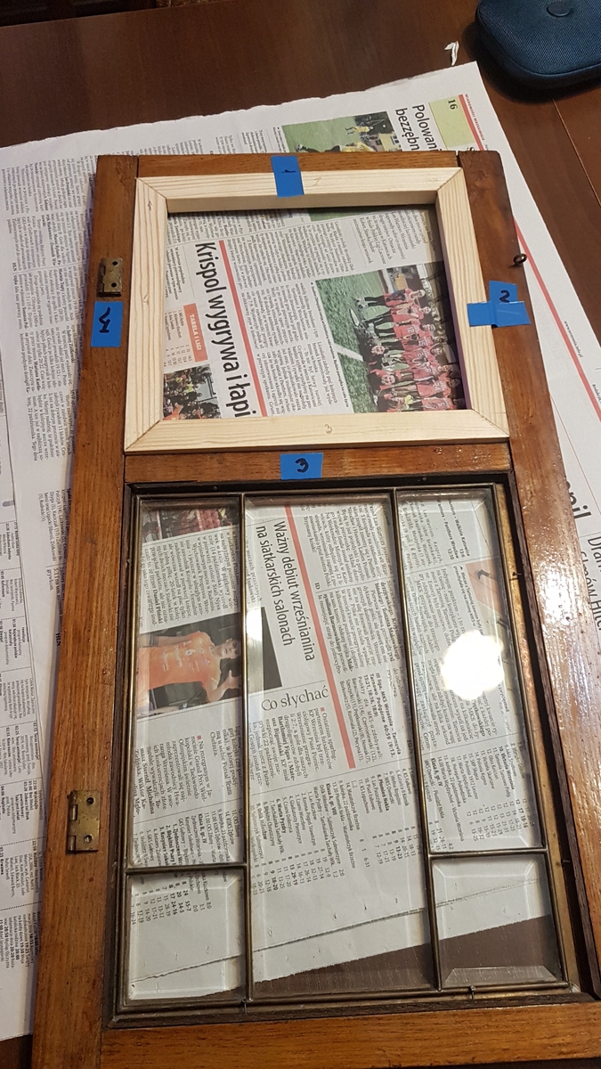

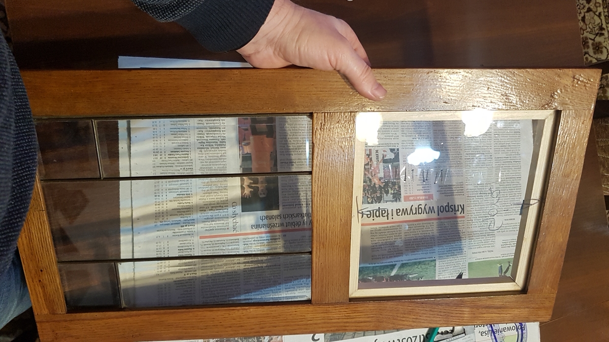

Dopiero w przyszłym tygodniu spróbuję poprzycinać listwy do drzwiczek pod tarczę.
Zobaczy się wówczas jak to wyjdzie..

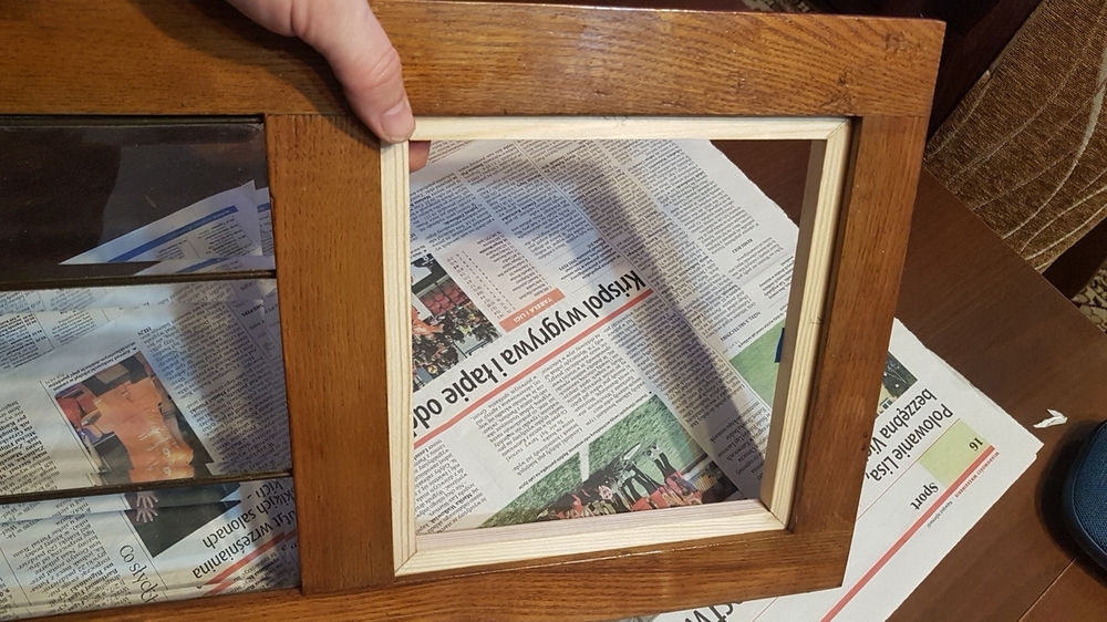

Prace powoli toczą się swoim trybem;
Stolarz ze mnie żaden, ale jak to się pomaluje, to może wstydu nie będzie..
Nie było łatwo, bo same drzwi już fasonu nie trzymają i kątów prostych brak; w zasadzie suma kątów to zawsze 360st ale jak jeden ma 52st to drugi musi mieć 38st..
Może aż tak krzywo nie było, ale drobne odstępstwo to już dość widoczna szczelina między listewkami.
Teraz lekko papierkiem, żeby oczyścić i trochę w kolor..
