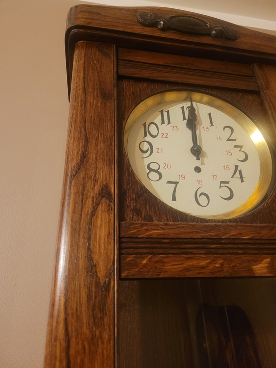

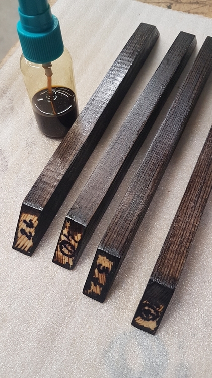

Teraz ładnie wygląda, jedynie nie wiem czy nie powinna być rameczka sfazowana z każdej strony do wewnątrz chyba tak w oryginale było, ale może się mylę?
1 godzinę temu, graver napisał(-a):
Masz całkowitą rację, powinny być sfazowane krawędzie "w kierunku" tarczy, ale niestety musi zostać tak jak jest, bo nie mam gdzie dobrze tego zrobić a z "ręki" nie utrzymam kątów. Dodatkowo, to powinna być dębina..
Brak odpowiednich maszyn wymusza u mnie pewne ustępstwa.
I tak będzie lepiej niż wcześniej, jeśli tylko bejca ładnie siądzie.

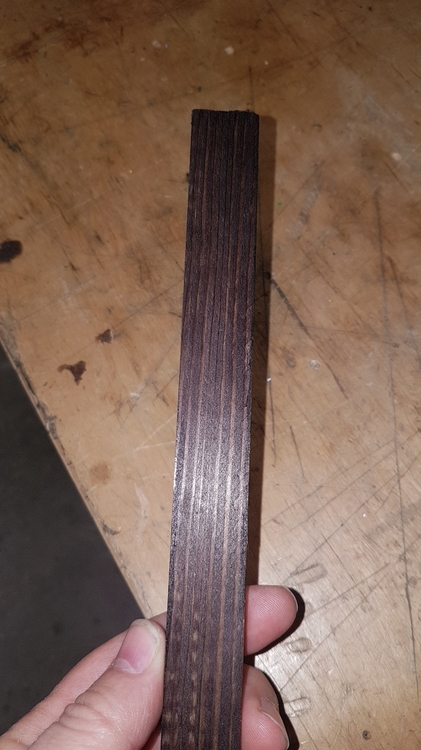

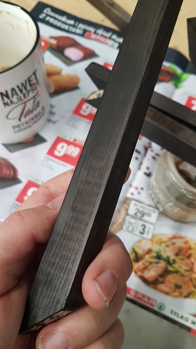

wlecze mi się robota, ale małymi kroczkami jednak do przodu..
dziś listewki oczyszczone i bejcą przygotowane będą w kolor jak ta "testowa" po lewej stronie na wirzchu.
Po bejcy pokryję lekko politurą,  choć cała skrzynia  raczej lakierowana się wydaje.
W sumie mogę zamiast politury użyć wosku pszczelego na terpentynie.
Byłoby zdecydowanie mniej roboty i szybciej bym ogarnął w taki sposób ale nie znam końcowego efektu - może jutro w robocie na tej testowej listewce popróbuję.

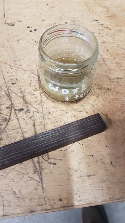

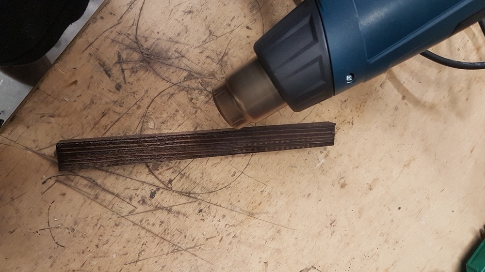

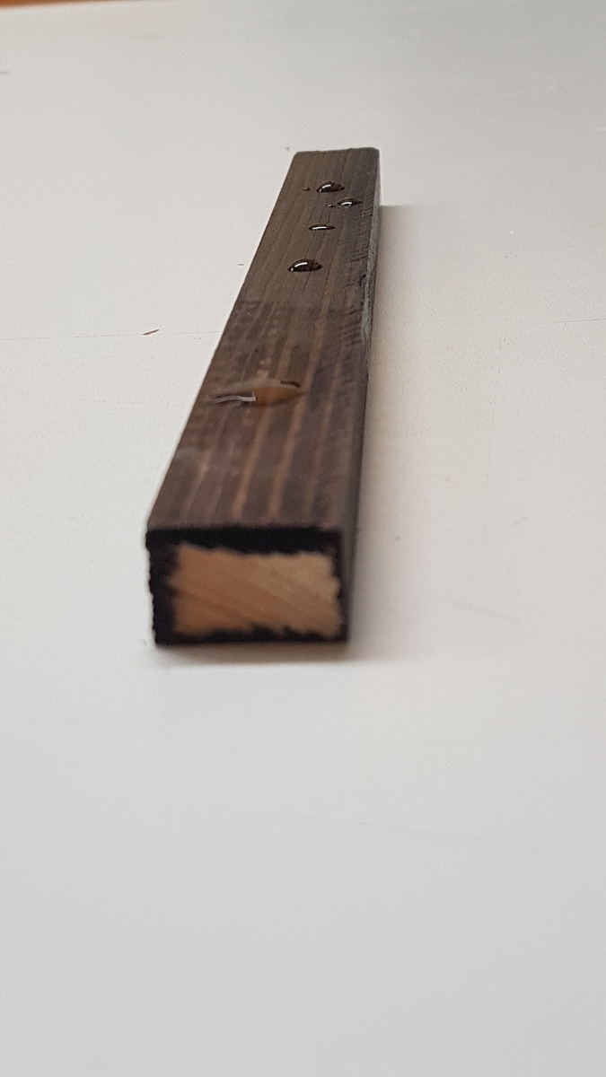

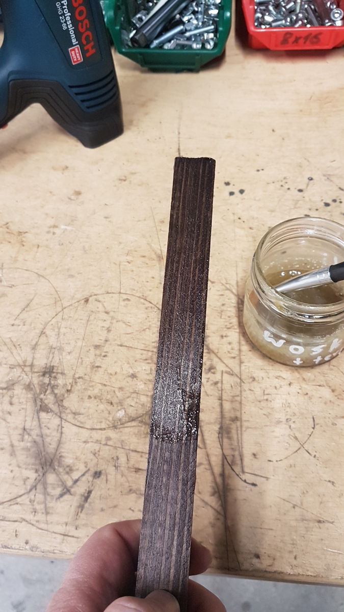

szczapka częściowo pokryta została woskiem pszczelim.
specjalnie zostawiłem część bez wosku, aby było jakieś porównanie barw.

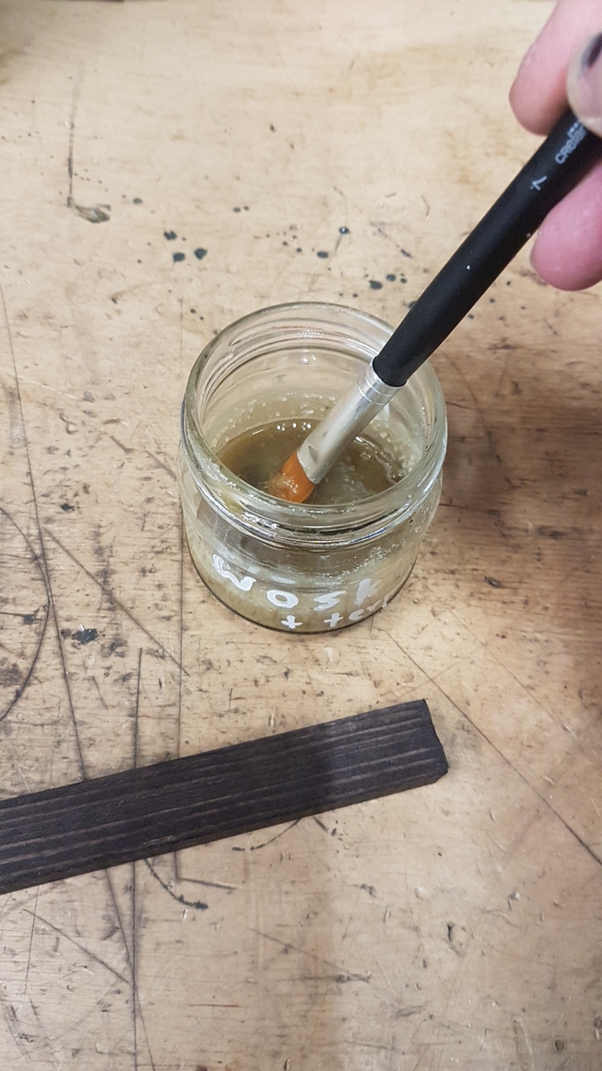

podmalowane woskiem
dogrzane aby dobrze wchłonęło..
kilka warstw.

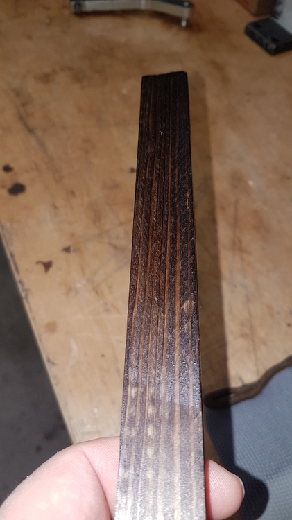

Taki efekt:

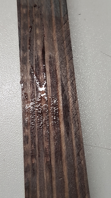

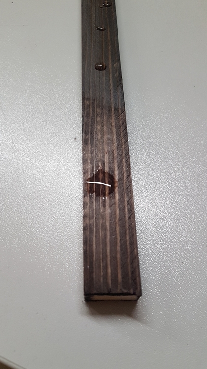

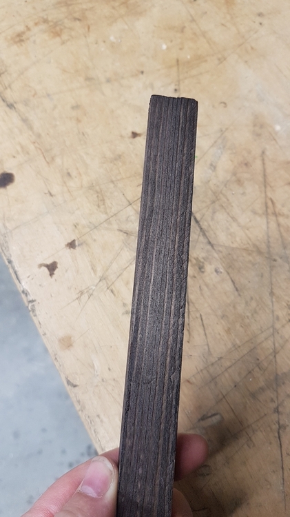

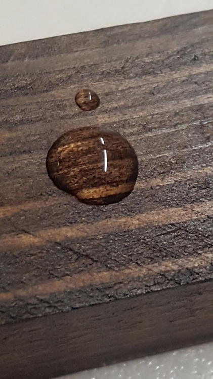

Ja w kolorze różnicy wielkiej nie widzę, natomiast woda się tego nie ima..
kropla na samym dole jest położona na samej bejcy, wszystkie inne na wosku.
gdy energicznie strząsnąć deseczkę to dostaniemy taki efekt:

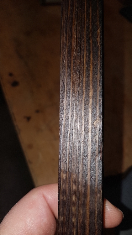

Ale szlifnij te drewienka..bo widać ślady heblarki.... :( po politurze będzie jeszcze bardziej widoczne...
Edytowane przez mkl1
Pozdrawiam Mirek
2 godziny temu, PM1122 napisał(-a):
E tam.... Będzie dobrze.
Ale tu starczy lekuchno, bo nie musi się błyszczeć.
taki poligon politurowy sobie zrobiłem, zbieram doświadczenia bo nigdym nie pchał paluchów w tym kierunku.
efekty również będą słabe, bo braki doświadczenia kroczą przede mną..
2 godziny temu, mkl1 napisał(-a):
właśnie.. 🤔 😬
Rada pomocna, ale nie w czas.
2 dni temu powinna zaistnieć,  przed woskiem nawet, bo teraz  papier #220 się zapycha, zamula a co dopiero jakiś #500, czy #1500..
Ja mam przygotowanie żadne.. taki ze mnie przedszkolak co to świecową kredkę dostał i kartkę papieru, ale z kartki samolocik zrobił a kredkę..
zjadł...
Edytowane przez zadra
