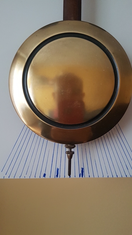

Dziś zrobiłem wyhylnik home-made,  bo aby znać postępy pracy najpierw należy zadbać o jakieś dane początkowe.
oczywiście nie jest idealny, bo nie znalazłem papieru milimetrowego a znaczniki robilem na gladkiej kartce do drukarki, więc troszkę nierówno być może.
Przy "zwisie statycznym" jest jak na zdjęciu.
Dwie grubsze kreseczki (te większe) to moment przerzucenia na paletach kotwicy.
Na kartce wygląda dość dobrze, bo dochodzi błąd paralaksy a bezpośrednie "odłozenie" pozycji może być lekko oklamany.
Tak czy inaczej zrobione z najwyższą dziś dostępną mi dokładnością po nieprzerwanie nocy ;)
dwie minuty od uruchomienia wahadła wygląda to następująco:
Jak widać wahania trochę większe niż w statycznym przerzucaniu palet, natomiast po krótkiej drzemce na którą właśnie się udaję zrobię kolejny podobny filmik aby zobaczyć, czy coś się zmieniło.

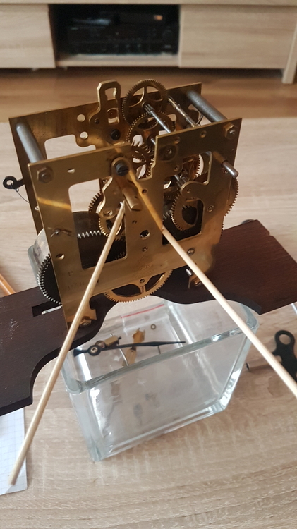

Najpierw zaznaczyłem sobie flamastrem miejsca "złożeń" kół zębatych aby w zaznaczonych okolicach szukać jakiegoś problemu (może któryś ząb ma zły profil, jakieś uszkodzenie ? )
Dalej, zablkowałem sobie mechanizm solidnymi "wykałaczkami" bo świadomie chciałem utrzymać napięcie sprężyny napędowej i moment na kołach.
Zdemontowałem kotwicę uwalniając tym samym koło wychwytowe (zabezpieczone wykałaczką) i wcale nie zdziwiłem się, że nawet nie próbuje się obracać, mimo iż "wykałaczka" nie była ustabilizowana.
Na kole wychwytowym po prostu nic się nie działo - żadna siła na to koło nie działała, było luźniutkie jak majty niemowlaka.
