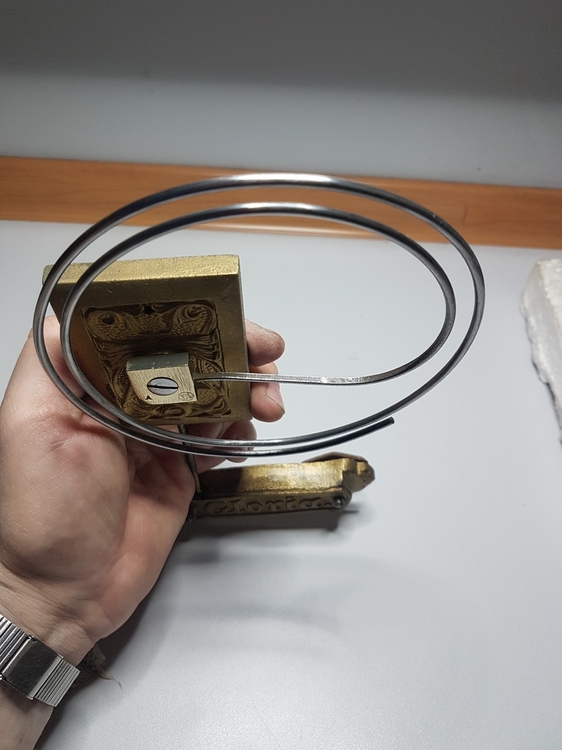

Dziurka śliczna ale czy praktyczna?
Nie powinno być od strony końcówki sprężyny tego prostopadłego wykończenia? Jednolicie okragły otwór może niezbyt pewnie zachodzić i osiadać na zaczepie osi. .
Hmmm..? 🤔
Ten taki wydłużony otwór w sprężynie, ułatwia zakładanie i wyjmowanie jej z bębna. Narożniki otworu, powinny mieć dość duży promień - co zabezpiecza przed pęknięciem i postępującym rozrywaniem.
No , ale jak widać, tego typu pęknięcia, jednak dość często występują.
Okrągły otwór, więc teoretycznie nie ma skąd rozpocząć się pękanie. Ale kiedyś się zacznie, bo będzie w końcu zmęczenie materiału , wywołane ciągłym zginaniem. A winne temu jest - dość częste nakręcanie do samego końca.
Proszę sobie wyobrazić, że nakręcona tak sprężyna, ma dość małą srednicę w stosunku do bębna. Więc jej koniec , prostuje się i idzie pod pewnym kątem do haczyka. Musi się wygiąć przy samym haczyku - bo siła jest ogromna, kąt duży, a haczyk i bęben trzyma tę końcówkę.
Więc moja rada - nie nakręcać sprężyny na maksa. Wówczas , zostanie ten ostatni zwój sprężyny , ułożony na ściance bębna. Sprężyna , nigdy nie będzie się zaginąć na haczyku, więc jej życie wydłużymy po wielokroć.
PS.... jak ktoś chce, to może sobie to narysować - małe koło wewnątrz dużego koła. Zaznaczyć punkt gdzie jest haczyk i poprowadzić styczną do mniejszego koła. Widać będzie, pod jakim kątem, ta końcowka sprężyny z otworkiem na haczyk, jest wyginana. Dzięki temu, że jest odpuszczona, to może się zginać - no , ale ile razy tak może. Końcowka nie odpuszczona, to trzaśnie odrazu.
Więc , nie nakrecajmy na maksimum.
Edytowane przez PM1122
Godzinę temu, PM1122 napisał(-a):
Ten taki wydłużony otwór w sprężynie, ułatwia zakładanie i wyjmowanie jej z bębna. Narożniki otworu, powinny mieć dość duży promień - co zabezpiecza przed pęknięciem i postępującym rozrywaniem. .................................
Lepiej bym  tego nie opisał..
 W sprężynach "nowych" ZAWSZE otwór mocujacy jest .. nazwijmy to " zwężający się" po co... by sprężynę zwiniętą fabrycznie można było wsunąc w bęben, a ona sama się zaczepi,  przy rozprężaniu..
Pozdrawiam Mirek
6 godzin temu, Yodek napisał(-a):
Jak zapewne wiesz, są dwie dziurki - po przeciwległych stronach.
Ta o której Ty piszesz jest "fabryczna ".
Ja dobralem się do drugiej dziurki - tej od strony bębna..
Ładnie się zakliknęła na zaczepie bębna..
Myslę, że będzie dobrze , z tym nakreceniem "nie do konca" to super rada i świetnie wyjaśnione.

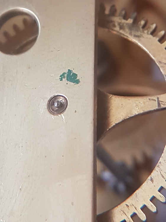

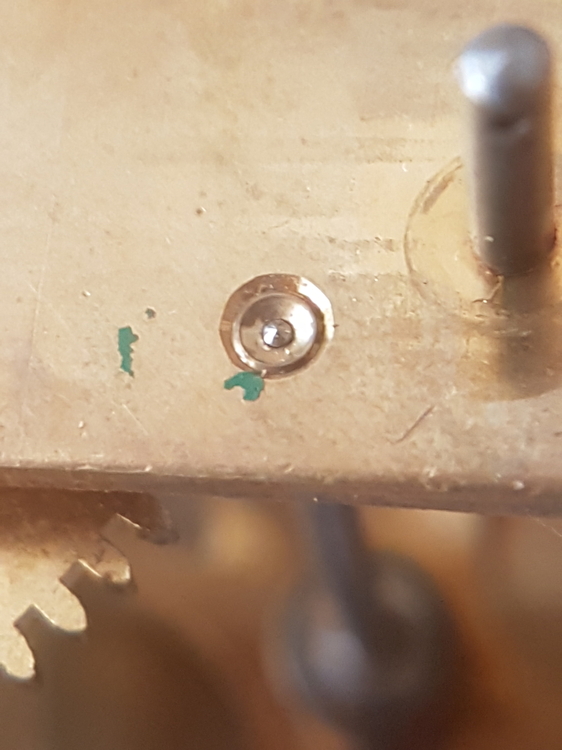

Płyty będą jeszcze oczywiście umyte w nafcie,  żeby żadne" naleciałości" nie wadziły w ruchu a sama soczewka wahadła którą już wcześniej lekko przepolerowalem ponownie trafi pod szmaciane polerowanie, bo przez te kilka miesięcy powstały lekkie naloty w miejscach, gdzie chyba są pozostałości srebrzenia (mimo iż niewidoczne na powierzchni bezposrednio po polerowaniu).
Być może są to jakieś wady materiałowe- nie wiem, nie znam się..
Ja przepoleruję, to chyba "smarnę " szelakiem cienką pojedynczą warstwę - może zablokuje się proces odbarwiania.

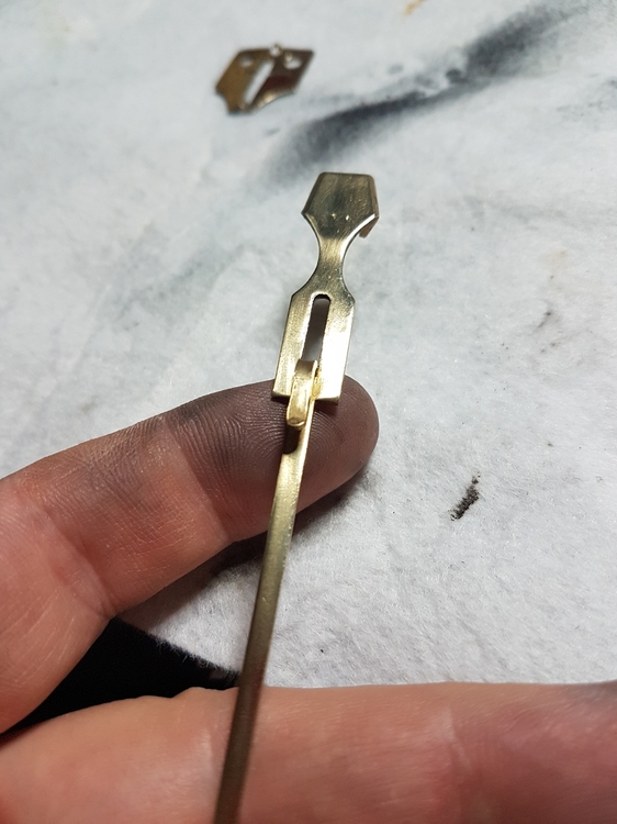

Bardzo dużo czasu dzis zajęło mi zainstalowanie sprężynki wiatraczka zwalniajacego bicie.
Błędem był jej demontaż, trzeba było zostawić wygląd wiatraczka jakim był.
Niby prosta sprawa,  ot przetyczka.. niestety oryginalna jak wiecie poszybowała w niebyt,  zatem zastępcza musiała się wpasować (jest nieźle) niestety operacja przysporzyła mi dość dużych trudności.
Koniec konców- zostało wszystko spięte,  wiatraczek jest zblokowany aczkolwiek lepiej brzmi "zasprsęglony" z ośką- bo właśnie sprężynka robi tu za sprzęgło.

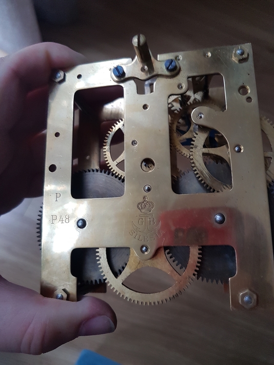

Tym razem dorwałem się do gongu.
Płyty były brudne, bo do tej pory omijałem. Odkręciłem śruby mocujące i obejrzałem z bliska elementy.. brudu dość dużo i korozja stuletnia..
No nie da się przejść obojętnie i nie puścić łacińskiej sentencji..
zatem....
od małych rzeczy...

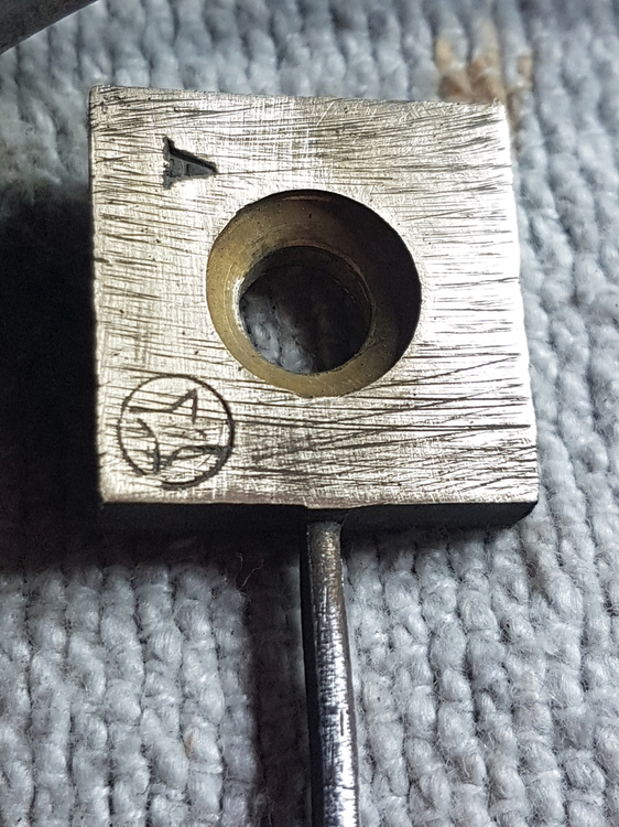

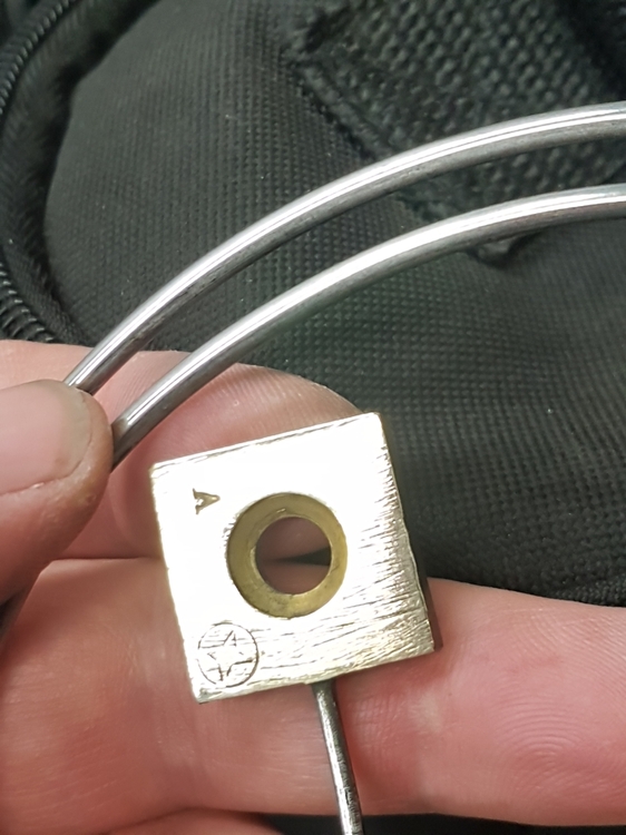

podstawka mosiężna logowana gwiazdą i literką "A" dostała trochę papierku ściernego a później lekkiej polerki
Sam pręt gongu - tu już wymagał więcej nakładu pracy i chęci (swoją drogą zastanawiałem się czy ruszać, bo nigdzie nie widziałem u Was, żebyście ingerowali bez ważnego powodu w ten element),
i oczywiście same śruby, coby równie ładnie wyglądało w całości.
Podkładki od śrub mocujących świadomie zostawiłem z drobnymi śladami tego co było, aczkolwiek wydaje mi się, że i tak jest znacznie lepiej..
Na zdjęciach ujawniły się rysy od szlifowania, które w rzeczywistości są praktycznie niewidoczne.
Edytowane przez zadra

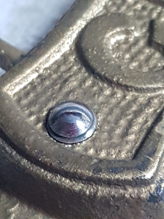

Na koniec jeszcze lekko przepolerowałem łeb śruby łączącej podstawkę pręta z żeliwną podstawą całości oraz samą mosiężną podstawkę pręta.
Podstawa- żeliwna płyta gongu fabrycznie chyba malowana była czymś na wzór "złotolu". Nie wygląda "przecudnie" ale jest fabrycznym znakiem czasów ubiegłych, nie wnikałem..
Umyłem przedmuchałem sprężonym powietrzem  i nie będę spreyował na nowy ładniejszy złoty, bo nie..

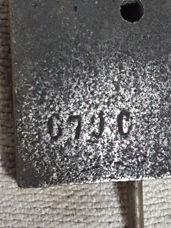

Jeszcze ciekawostka (dla mnie, bo Wy nie takie rzeczy widzieliście).
Na odwrocie żeliwnej płyty odnalazłem bite numery.
0700, albo 0790 albo 079C albo inne  - może ktoś podpowiedzieć..

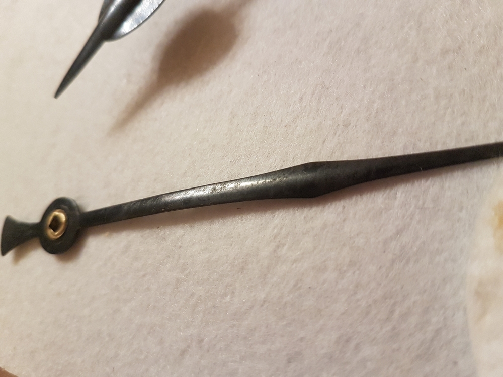

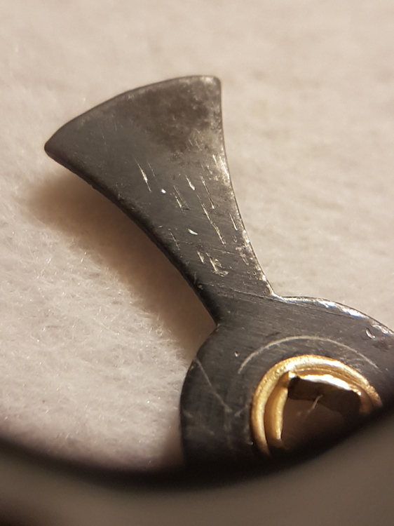

jeszcze tylko lekko przeczyścilem wskazówki.
" Nowe" nie bedą ale zawsze troszkę ładniejsze.

Podobnie zrobię ze wskazowkami jak tylko mechanizm wyjmę kolejny raz ze skrzynki.

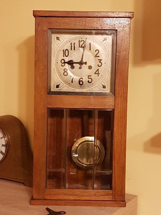

Tu Gustaw - rodzinny,  to i tak mam motywację wiekszą..
Jutro może wstawię zdjęcia jak wygląda Gustaw w swojej skrzyni.

Gutek dokładnie po 24h pracy zaczął wygaszać wahadło; mam złe przeczucia..
Trochę zmieniłem teraz położenie zawieszki, może coś pomoże, jutro sprawdzę.
Tak teraz wygląda:
Gutek sobie cyka, co prawda do lekkiej poprawki, bo lekko kuleje, ale od 3 dni się już nie zatrzymał. Znalazłem przyczynę, nastąpi jej eliminacja, gdy wyjmę mechanizm.

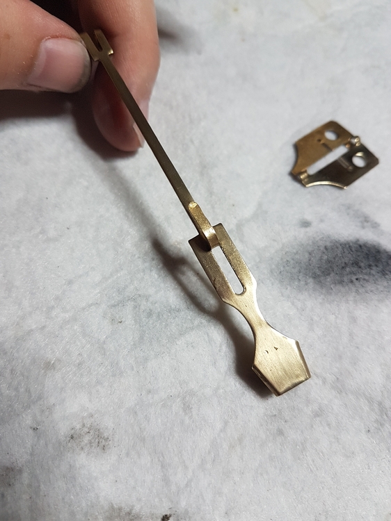

Tym czasem dorobilem drobnicę,  bo w końcu będzie trzeba złożyć tak jak z fabryki wyszło.
Mam nadzieję, że będzie pasowało.
