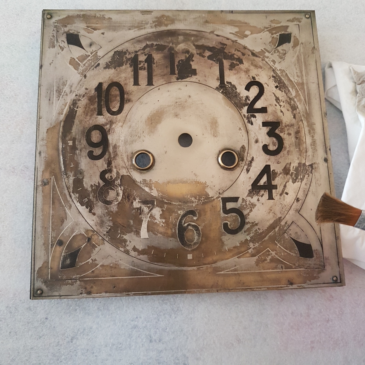

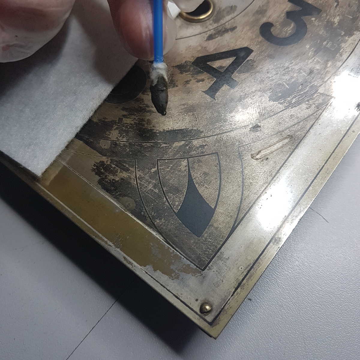

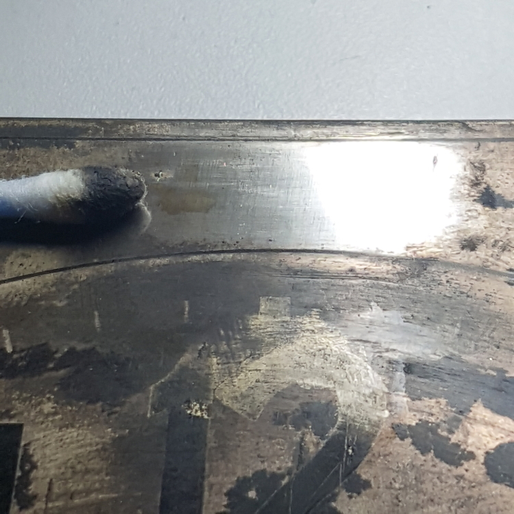

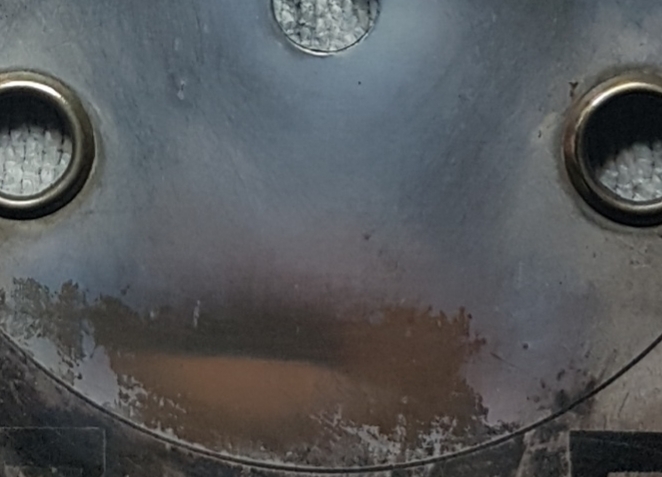

To co zazwyczaj jest najbardziej widoczne - tarcza, tu była w stanie słabym. Siarczki srebra poczerniły cyferblat do takiego stopnia, że o estetyce wyglądu nie można było mówić.
Próba usunięcia ciemnych nalotów odsłoniła miedziany podkład który był podstawą przed srebrzeniem tarczy.
Zdecydowałem się, zgodnie z sugestią kolegi z forum na zakup innej w dużo lepszym stanie.
Oryginalna tarcza być może będzie polem testowym do nauki srebrzenia lub podkładem pod nadruk tarczy wykonanej na papierze.

Tarcza zegarowa :
Srebrzenie na podstawie miedzianej:
Nowa tarcza w porównaniu z czyszczoną :

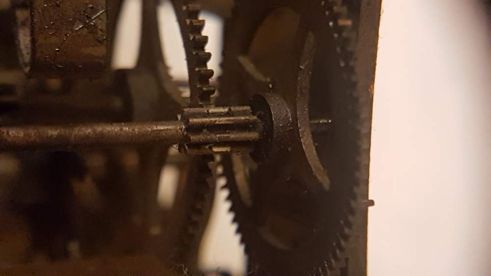

Mechanizm:

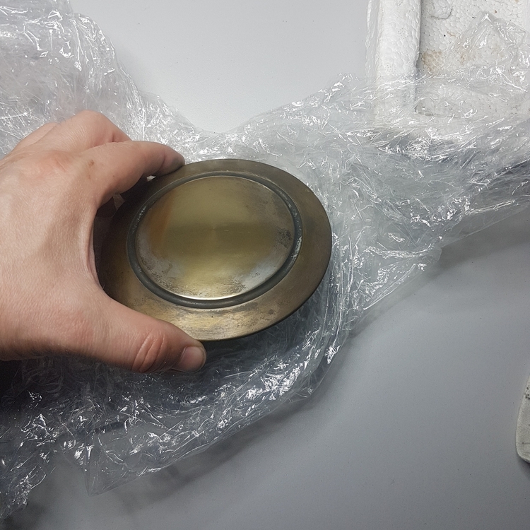

Soczewka również powoli już się robi (na razie próby) :

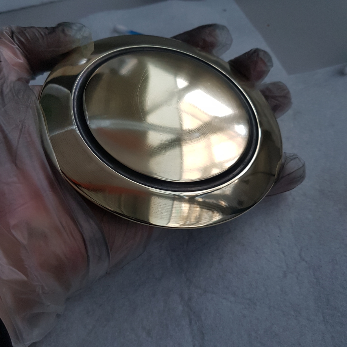

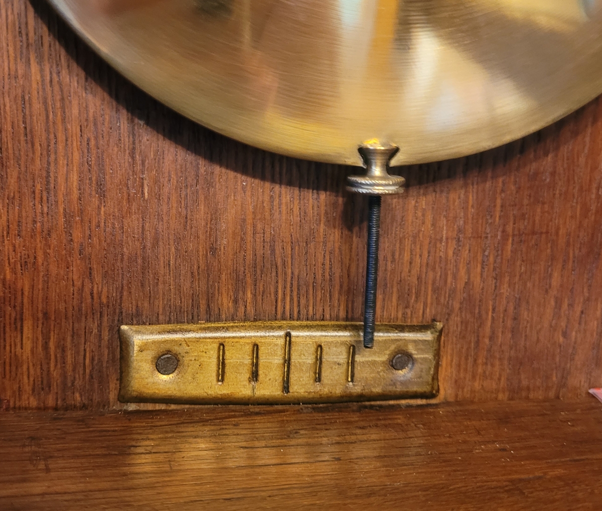

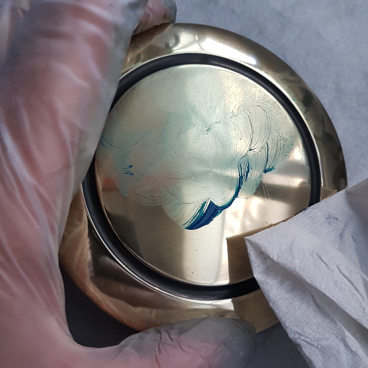

Dziś nie próżnowałem.

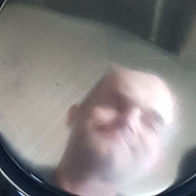

Zrobiła się soczewka wahadła; wcale nie wymagała dużo pracy.
Mogła faktycznie być pierwotnie posrebrzona - na zdjęciu skrzynki od Leszka również wygląda na dość jasną - podobną do tarczy.
Ja raczej na srebrzenie się nie zdecyduję bo mogłoby gorzej wyglądać niż teraz
Oczywiście pozostawiłem ślady drykowania i zostało kilka starych rys których nie chciałem zdzierać,  bo szkoda wygładzić soczewę.
na koniec zabezpieczyłem swoim sposobem - woskiem samochodowym..
Również wykonałem próby srebrzenia na starej tarczy.
wkleję tu tylko dwa zdjęcia dla porównania efektu (mała powierzchnia srebrzona)
przed srebrzeniem:
po srebrzeniu:

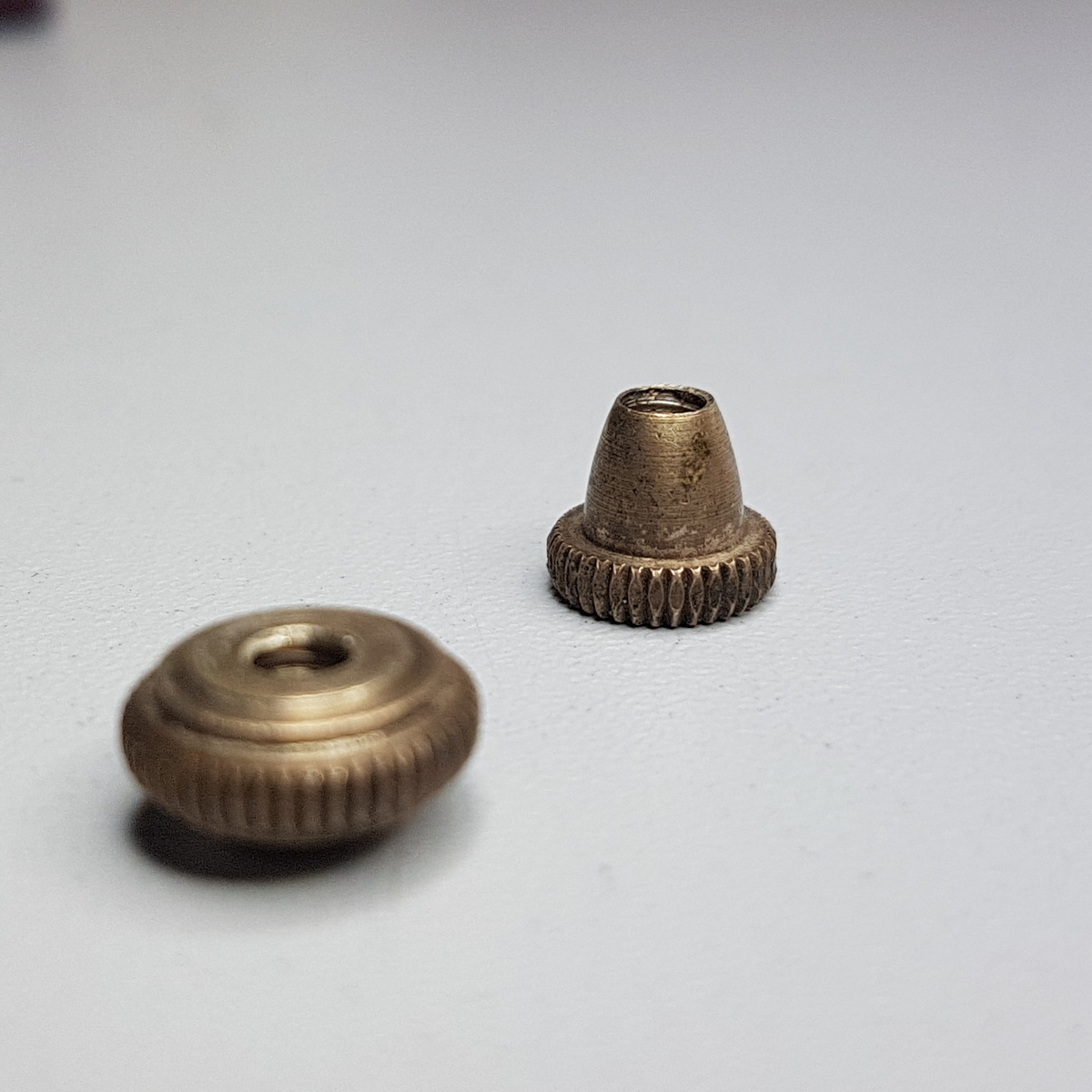

przed chwilą wyciągnąłem jeszcze z kąpieli w kasku cytrynowym mosiężne nakrętki regulujące wysokość wahadła.
Co ciekawe - nawet na nich widać ślady srebrzenia.
Potwierdzają się słowa PM1122, że wahadło mogło być srebrne..
Nie jestem przekonany, czy kwasek cytrynowy dla mosiądzu jest najlepszym rozwiązaniem. Kiedyś elementy mosiężne przy RSM kąpałem w takiej mixturze i się zaczerwieniły... Nigdy nie powtarzałem już takiego experymentu...

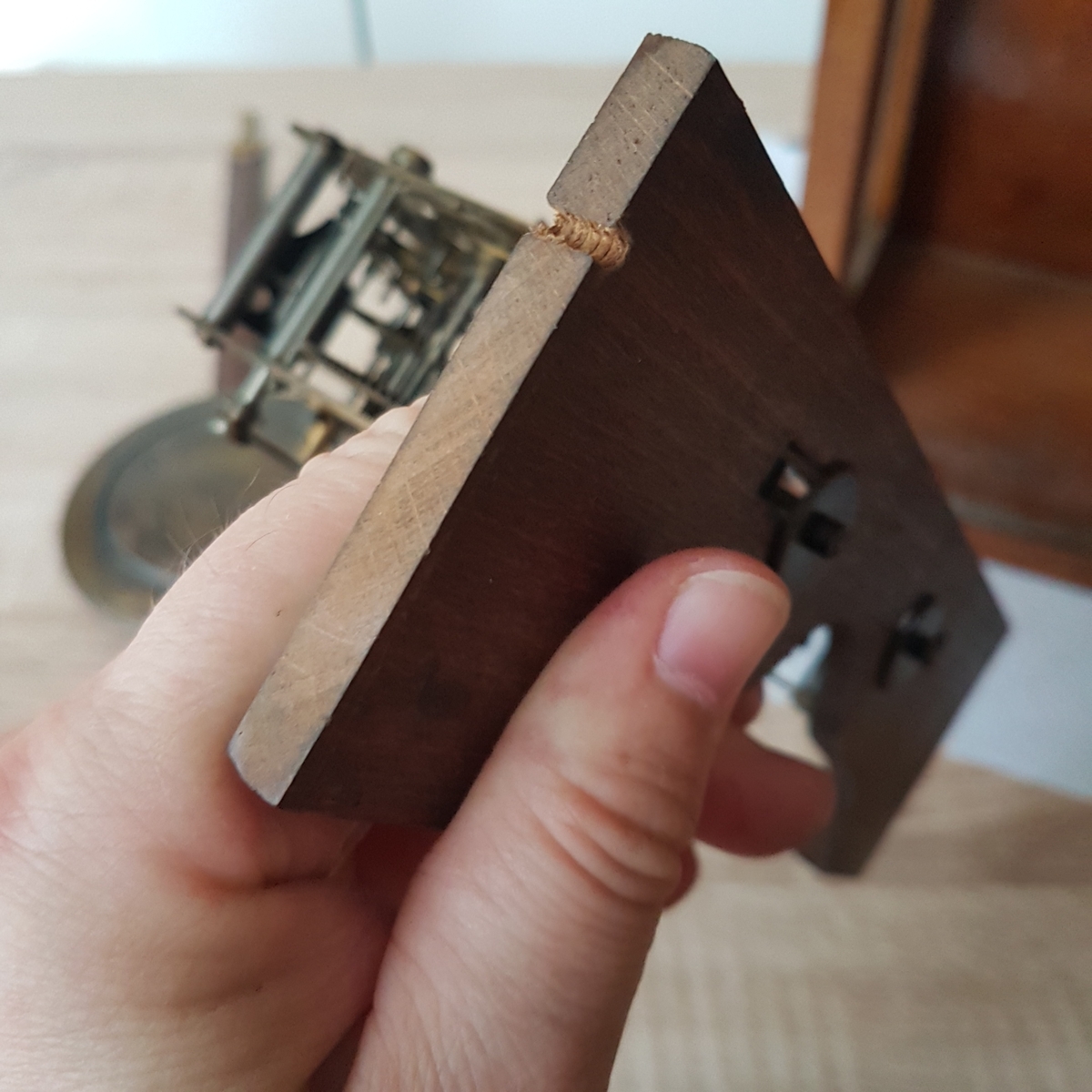

Co do skrzyni, to z elementów drewnianych oryginalne są moim zdaniem jedynie sanki. Resztę skrzyni dorobiono nawiązując do pierwotnej formy, dopasowując oryginalny "witrażyk", ale już niezbyt starannie okienko na tarczę. Dalsze jej "rekonstrukcje" nie mają (moim zdaniem) sensu.
10 minut temu, Anansi napisał(-a):
W punkt.
Skrzynia prosta, półka mechanizmu docinana (czyli również nie oryginał).
Dobrze, że mechanizm i soczewka są choć od GB.
Od siebie dodam (jeśli uda mi się dobrze przyciąć ) listewki pod szybę od strony wewnętrznej okna tarczy i nie zamierzam prócz dokładniejszego oczyszczenia zbyt wiele zmieniać.
Za 200...300zł można znaleźć orginalną skrzynię GB, może nie identyczną z pokazaną przez Leskosa, ale bardziej Gustavovą niż obecna.
Niestety nie czuję się upoważniony do wymiany skrzyni.
Zostanie ta która jest, za to umyta, z mechanizmem obczyszczonym z historycznych pająkow, na nowo przesmarowanym.

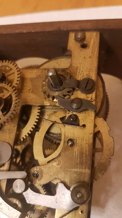

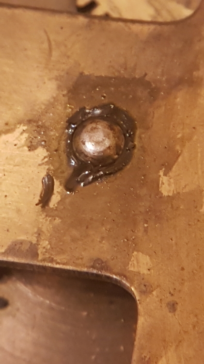

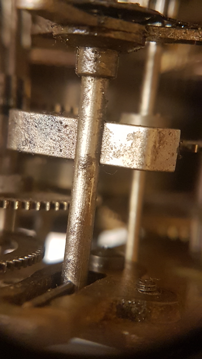

Robię nieśmiałe przymiarki do rozłożenia mechanizmu.
Jeszcze nie dziś, bo lubię złożyć bezpośrednio po czyszczeniu a w związku z wyjazdem na kilka dni musiałbym rozłożyć mechanizm i pozostawić go w rozsypce na kolejny tydzień.

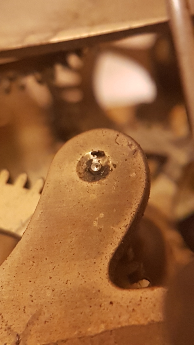

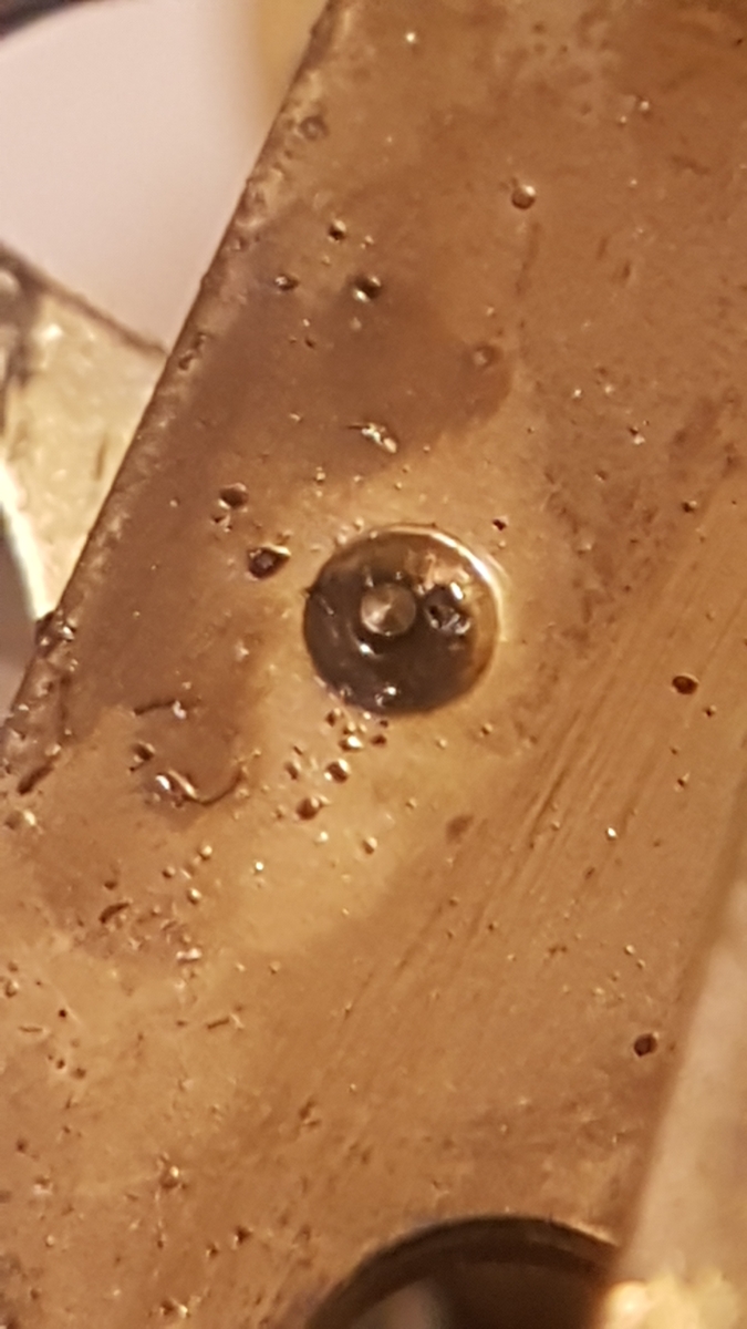

Porobiłem "troszku " zdjęć złożonego mechanizmu aby w temacie tym zarchiwizować pierwotny stan i mieć później możliwość porównania "starego" z "nowym".
Zawsze warto odnieść się do stanu pierwotnego..
Przydało by się naprawdę porządne mycie w myjce ultradźwiękowej ...
