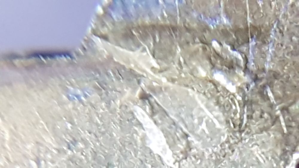

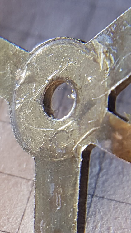

elementy współpracujące mają wyraźnie chropowate powierzchnie.
Być może zachodzi jakaś negatywna współpraca zatem się ta współpraca nie układa..
lekkie zadziorki w "inicjatorze" a także wyraźne dolinki i górki "śmigiełka" najprawdopodobniej powodowały blokowanie się mechanizmu.
Teraz przypominam sobie, że faktycznie zawsze trochę "przed" pełną godziną, co można wytłumaczyć takim stanem współpracujących elementów.
Edytowane przez zadra
Mam również zdjęcia palet kotwicy - nic szczególnego, widać oczywiście ślady pracy, aczkolwiek zużycie wg mnie jest dość nikłe, pomijalne (chyba, że będzie nadal jakoś kulawo chodził), natomiast mogę odnieść się do sugestii zastosowania kleju cyjanoakrylowego aby zwiększyć siłę połączenia sprzęgła wychwytu..
Zadziwiające, ale ktoś w "moim" przypadku zastosował już jakieś lepiszcze, które zaobserwowałem na powierzchniach jako cieniutką błonkę (coś jak wyschnięte białko jaja kurzego). Spokojnie można to paznokciem zeskrobać, może nawet to jakiś cyjanoakryl stary, albo coś innego..

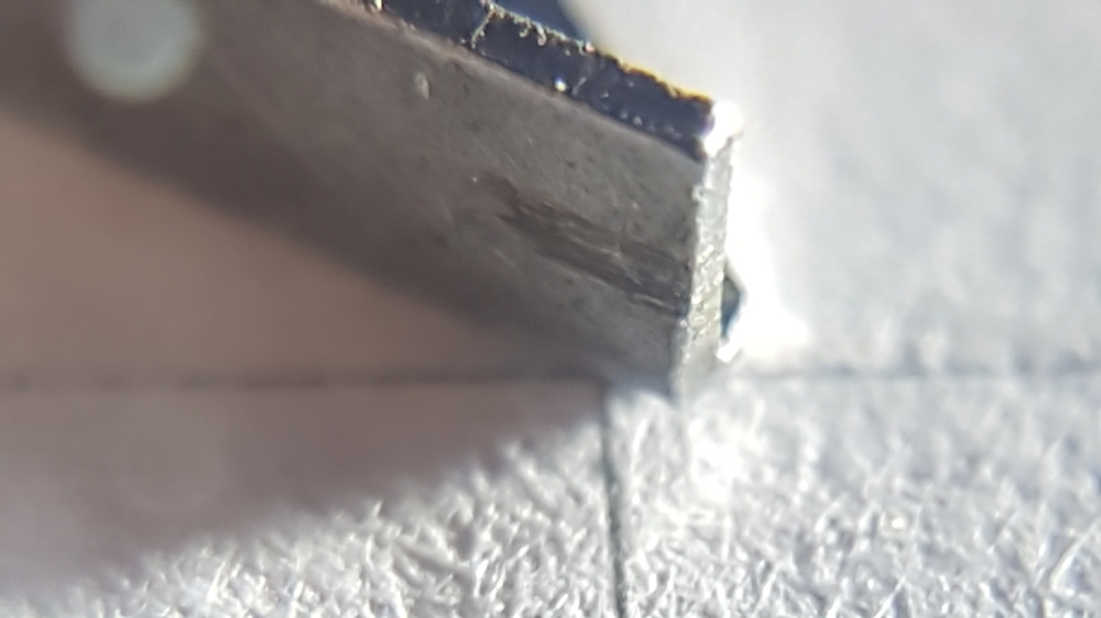

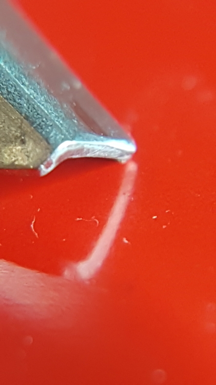

blaszka miała "włos" zawinięty na krawędzi a krzywka na ośce jak na wklejonych zdjęciach - wiele mikro kraterów i górek, może blokowało się "na sztywno"?
Na razie opracowałem już blaszkę, nie będę polerował krawędzi - lekko zaokrągliłem gradacją #800 i powinna działać, natomiast ta "łopatka" na ośce co podnosi blaszkę co 30min to jutro zdejmę i zrobię też porządek z tymi kraterkami.
Złożę w całość i "czuwać, obserwować"..
było:
jest:
Powinno być znacznie lepiej .

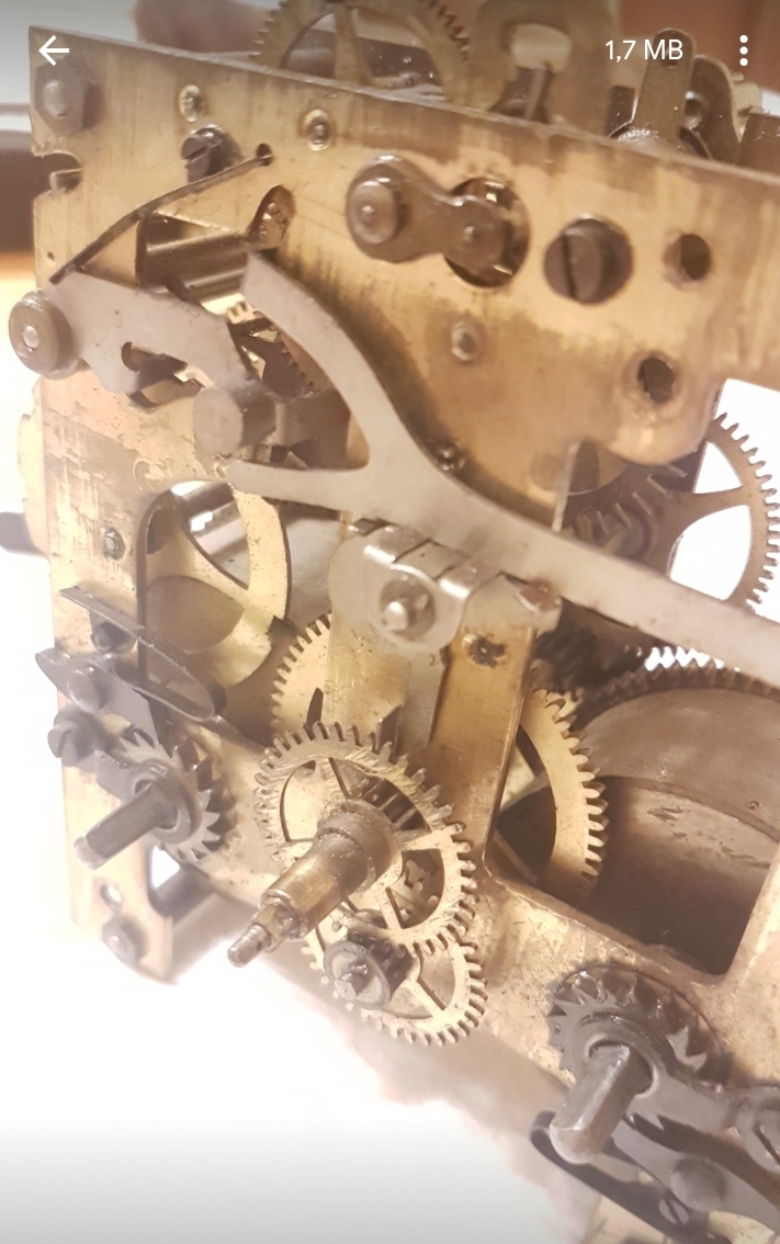

Chodzi mi o tą dźwignię co jest poziomo nad wskazówkami z takim łukiem i o te koło co wystaje na górze, przecież wystarczy ręcznie wskazówkami przelatywać i przed wpół do, i na godzinę sprawdzać jak zachowują się dżwignie, czy lekko się wyzwalają, można przecież ręcznie wyzwalać mechanizm bicia tą dźwignią wystającą z otworkiem i będzie widać czy lekko wszystko chodzi czy jest napięcie gdzieś, ta podtarta dźwignia co szlifowałeś  nie ma wpływu na złe działanie.
Też tak myślę, że trzeba ręcznie kręcić wskazówką i patrzeć jak się wszystko przestawia i szykuje do bicia.
Te zdjęcia makro są super, ale przydałoby się kilka wyraźnych co pokazują - obejmują kilka współpracujących elementów.

Zauważyłem, że każda ,, Silesia " ma te dźwignie , nieco różniące się od siebie. W każdym razie, ten pierwszy element, który unosi następną dźwignę , jest u mnie taki sam. Na zdjęciu, zaznaczyłem czerwoną strzałką, elemencik, który unosi następną dźwignię. Wydaje mi się, że u Ciebie , jest to trochę wygięte - no, może to złudzenie ? 🤔
Powinien być kąt prosty względem werku... Czyli, unosi ona prosto do góry następną dźwignię, która nie przesuwa się ani w przód ( czyli w kierunku wskazówek ) ani w tył ( czyli w kierunku werku ).
Zieloną strzałką - zaznaczam koło z kołkiem - zwróć uwagę na to, jak ono się zatrzymuje i gdzie jest wowczas kołek.
Jeszcze bardziej na lewo, jest blaszka - sprężynka, która dociska dźwignię. Zluzuj ją. Wystarczy, że będzie , aby tylko dotykać dźwignię.
Problem tkwi w szczegółach, więc trzeba będzie patrzeć, aż dojży się ten drobiazg i np. przestawi się koło o dwa zęby , lub znajdzie się element który się zacina.

Dziś przepolerowałem powierzchnie które nie dawały mi spokoju.
oczywiście element odbierający (ta blaszka która ma dwa zacięte wąsy) też dodatkowo spolerowalem na krawędzi pracy.
rozłozyłem drążek kotwicy i wyczyscilem powierzchnie ścierne sprzęgła bardzo drobnym papierkiem tak, aby kierunki obu miejsc przylegania miały trudniej wspołpracować (papier #600) co poprawiło możliwość regulacji.
Teraz jest trochę ciężej ale regulacja jest płynna- wcześniej było trochę skokowo.
Ależ ty jesteś uparciuch, po co to polerowałeś! w każdym mechaniźmie nie są te części polerowane, tak jak pisałem wyżej moim zdaniem jest przestawione koło z kołkiem i pręży bo jest w złym położeniu kołek, poza tym jak dochodzi do wpółdo czy do pełnej godziny przed wybiciem to jest taki moment gdy koło  przestawia się o no właśnie, jaki obrót robi kołek na kole? powinien być w położeniu ok 5-6 mm za dźwignią i przed gotowością do wybicia obraca się ok 3/4 obrotu a wiatraczek nakręca się by z więkrzą siłą wyzwolić wybicie jak jest źle ustawione koło a konkretnie kołek na kole to nie będzie miał siły wybić i jak będzie w złym położeniu będzie szprajsował na dźwignię, zobacz w jakim położeniu jest dźwignia po wybiciu czy leży prawidłowo.
W "moim" już są.
Nie straciły żadnych swoich technicznych możliwości a współpracować będą na pewno lepiej niż wcześniej.
Przyjrzyj się ich powierzchni na zdjęciach wklejonych przed polerką.
Dla mnie były na pierwszym miejscu wśród podejrzanych i uważam, że się tu właśnie przycinało.

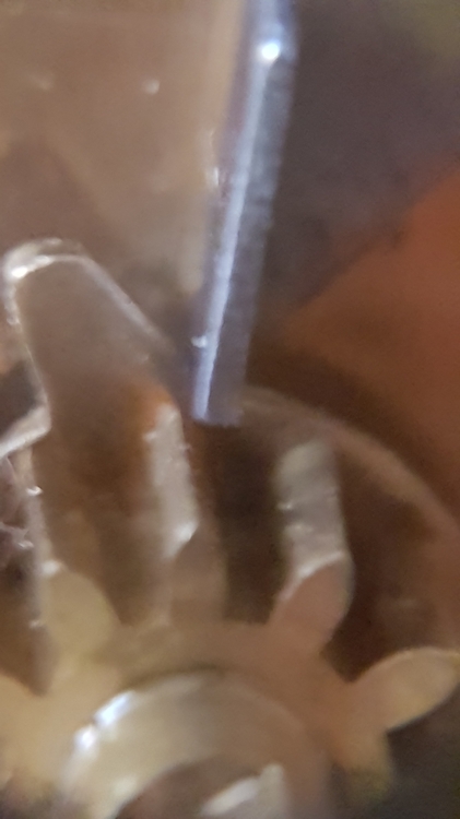

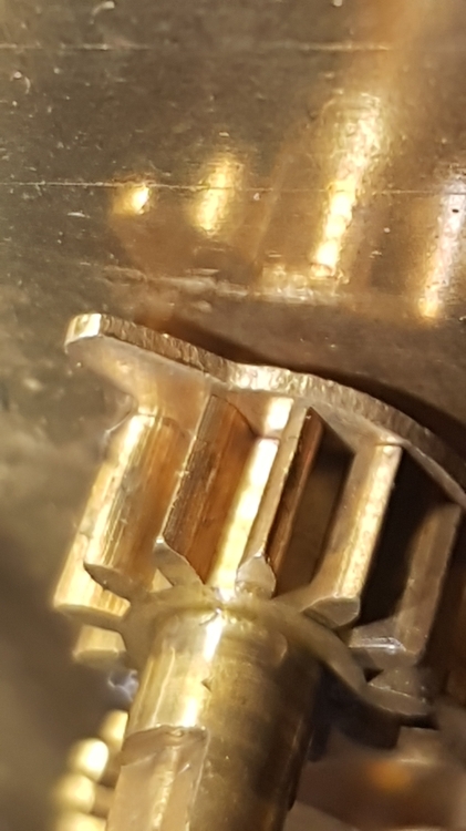

kilka zdjęć o których wspominaliście, że brakuje.
Wyzdjęciowane przede wszystkim "łamane pod kątem" dźwigienki działające na dłuższe ramię wyzwalania bicia,  a także kołeczek w pozycji wypoczynkowej oparty na blokadzie.
Wydaje mi się, że wszystko jest dobrze.
Musisz trochę poobserwować ten moment , gdy zaczynają się unosić dźwignie - przygotowując się do bicia godzin.
Jak wszystko przebiega sprawnie ( żadnych anomalii ) , to będzie dobrze 👍
Moim zdaniem jest pies pogrzebany w tej dźwigni na 1 zdjęciu z mechanizmem, chodzi o dżwignię z tą przetyczką czy ona luźno chodzi, czy  odpowiednio wygięta jest ta część z prawej strony co  wygięta jest pod kątem prostym, bo dlaczego ona sama nie podpiera tej wyższej dźwigni tylko podparta jest z  dwóch stron na tym elemencie z przetyczką? Może się mylę.
