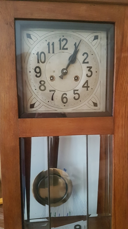

Z dobrych wiadomości - zgodnie z moimi groźbami,  mechanizm wczoraj trafił do skrzynki,  półeczka przykręcona nowymi (starymi) zbyt długimi wkretami,  nakręcony po 3 pełne obroty każdej osi, wystartowany(poniedzialek) o 23:56.
Dziś przed południem nadal pracował, aczkolwiek późni ok 2 minuty.
Dokonałem korekty  na soczewce i będę obserwował.
Dla wygody obserwacji wkleiłem pseudo-wychylnik.
Co prawda, po przeniesieniu cyka kulawy, ale jak wspomniałem wczoraj teraz nie będę tego korygował.  Teraz sprawdzam czy chodzi bez zatrzymania, jak długo pochodzi i wstępnie ustawiam odpowiednią długość wahadła dla w miarę prawidłowe to chodu.
Być może dokładność zmieni się gdy inaczej ustawiłbym kotwicę jak również kilka godzin dłużej pochodziłby, ale na ten tydzień zostawiam tak jak jest.
Kolejnym krokiem będzie znalezienie jakiegoś haka, kołka  na którym będę mógł powiesić skrzynkę, wstawienie pionizerów metronowych i próby pracy na ścianie. Wówczas ustawę wychwyt jak najlepiej będę umił  ;)

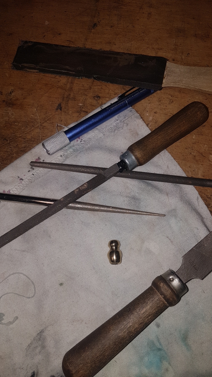

Zakończenie sznureczka dźwigni wymuszenia bicia wyszło mi tak:
po prostu znalazłem zlomek mosiądzu i wykorzystałem wiertarkę stołową i kilka innych prostych narzędzi,  dalej drobny papier i polerka mleczkiem polerskim  :)
po prawej wersja przed obróbką, po lewej zrobiony koralik.

No ładnie zrobiłeś, ja jednak nie robił bym otworków po bokach tylko otwór w środku, wzdłuż tej gruszeczki na wylot a następnie w dolnej grubszej części nawiercił bym więkrzy nieco otwór przetknął sznureczek i zrobił bym supełek i zaciągnął go do tego większego otworu i zakroplił klejem. Natomiast jeśli chodzi o kotwicę jak piszesz że wersja "samoregulacyjna" jest by tylko zabezpieczyć mechanizm w razie przestawienia to po co jest kołek wetknięty w oś kotwicy pionowo z odbojnikami na wieszaku nad transporterkiem jak nie po to, by właśnie ta część była ochroną kotwicy przed wyhaczeniem. No widzę teraz że posłużyłeś się kluczykiem od budzika mosiężnym OK, jeśli posiadasz wiertarkę stołową można kupić na alle drogo pręt mosiężny MO 59 ( twardy) i sobie wytoczyć iglaczkami, wcześniej wykonując otwór w środku, można to również wykonać mocując wkrętarkę czy wiertarkę do stołu, ale to pewnie wiesz🙂
Edytowane przez graver
9 minut temu, graver napisał(-a):
popatrz jak wyglądał stan surowy.
Potworki po bokach już były a ja niestety na podorędziu nie miałem roztopionego mosiądzu, żeby je zalać  :)
Wykonałem otwór wzdłuż "gruszki" - był mi potrzebny min fabuły ułatwić sobie obróbkę.

Nie ma takiej opcji byś zalał mosiądz mosiądzem
daj spokój, na szybko o zalewaniu odpowiedziałem..wiem, że nie przyjęłoby się..
odpowiedź brzmiała: nie robiłem tych otworów po bokach, one już tam wcześniej były..
6 minut temu, zadra napisał(-a):
No wiem że zrobiłeś z kluczyka od budzika, ja także trzymam takie rzeczy głównie dla gwintu w środku calowego w takich kluczykach,  jakiś czas temu dorobiłem kluczyk brakujący do kareciaka Japy dolutowując tulejkę z takim gwintem do pręta i staczałem, bo stare zegary takie gwinty miały nie jak później metryczne, wszystko się przydaje jak się naprawia czy uzupełnia.
