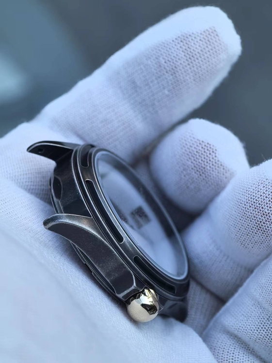

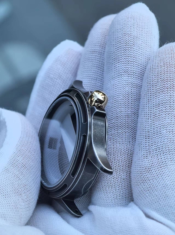

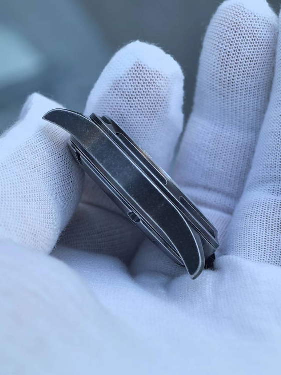

Temat możemy wznowić. Projekt jest w fazie prototypowania. Na zdjeciach dwa rozmiary koperty: 38,5mm i 42mm i dwa rodzaje wykonczenia. Decyzje co do tego ile i jakiej wersji wyprodukujemy jeszcze nie zapadły.
Kształt koronki nieco się zmieni.
Na pewno beda to zegarki przystepne cenowo na mechanizmie kwarcowym Ronda 515.
Co do tarcz to niedługo przedstawimy nasze wizje.

Ja nadal będę się upierał, że koronka powinna być w kształcie łuski naboju:
tylko bicia zrobiłbym "łucznikowe" obowiązkowo z 35 roku.
No i co do szkiełka, płaskie wygląda kiepsko. Zdecydowanie wypukłe będzie ciekawsze. Przy okazji taka mała sugestia... może pomyśleć o dodaniu elementu w kształcie wyciora tego pistoletu? W sumie można pomyśleć o sekundniku nawiązującym do niego.

Tylko kwarc?? Mechanicznej wersji nie będzie 😟???
Skoro Ronda 515 to zrobiłbym tylko dwie wskazówki. I koniecznie mega mocna luma. Tarcza kanapka i będzie super zegarek. Data zbędna. Jeśli musi być to pod kolor tarczy. Albo zrobić jak w pierwszym. Do wyboru.

Spłonka w pewnym sensie sie pojawi ale na tarczy
Nie gniewaj się, ale tego właśnie się obawiałem... pomysł dość wtórny i moim zdaniem na tyle oklepany, że nudny. Oczywiście, wierzę w Twoją pomysłowość i to, że zrobisz to niebanalnie, ale zawsze najbardziej cenię rozwiązania świeże i nowatorskie. Zobaczymy...
Co do werku, jak przedmówcy, jestem zawiedziony i, nie wiem czy to możliwe, proponowałbym opracowanie koperty tak, żeby dało się zamontować jakiś werk mechaniczny. Niech użytkownik sam zdecyduje, czy chce tańszy kwarc, czy droższy mechanik. Ja nie miałbym problemu z wyborem ;)
ok, zatem dwa rozmiary, dwa wykonczenia, wersja z datą i bez daty i wersja auto i kwarc, minimum 2 kolorki tarcz. Ile kombinacji to nam daje ? Jesli ktos mi obieca zamowienia na min 500szt to zrobimy wszystkie mozliwe wersje. Ale nikt nie obieca i nie musi bo wiem ze to niemozliwe.
Nie, nie zrozumiałeś, bo też i ja nie wyraziłem się jasno. Czy jest możliwość opracowania koperty tak, żeby dało się w nią obsadzić werk kwarcowy i zamiennie mechaniczny?
koperta jest już opracowana. Co do mechanizmu automatycznego to w przyszlym tygodniu dam odpowiedz ale wątpię, że cos innego da sie tutaj wcisnac. To ogromnie zwieksza koszty calego projektu ponieważ inny mechanizm to nie tylko kwestia koperty ale innej tarczy i wskazówek.

Sprawdzilismy, automat 9015 da sie do tych kopert wlozyc. Nie plug and play ale prxy masowej produkcji da sie przygotowac partie kopert pod automat.
