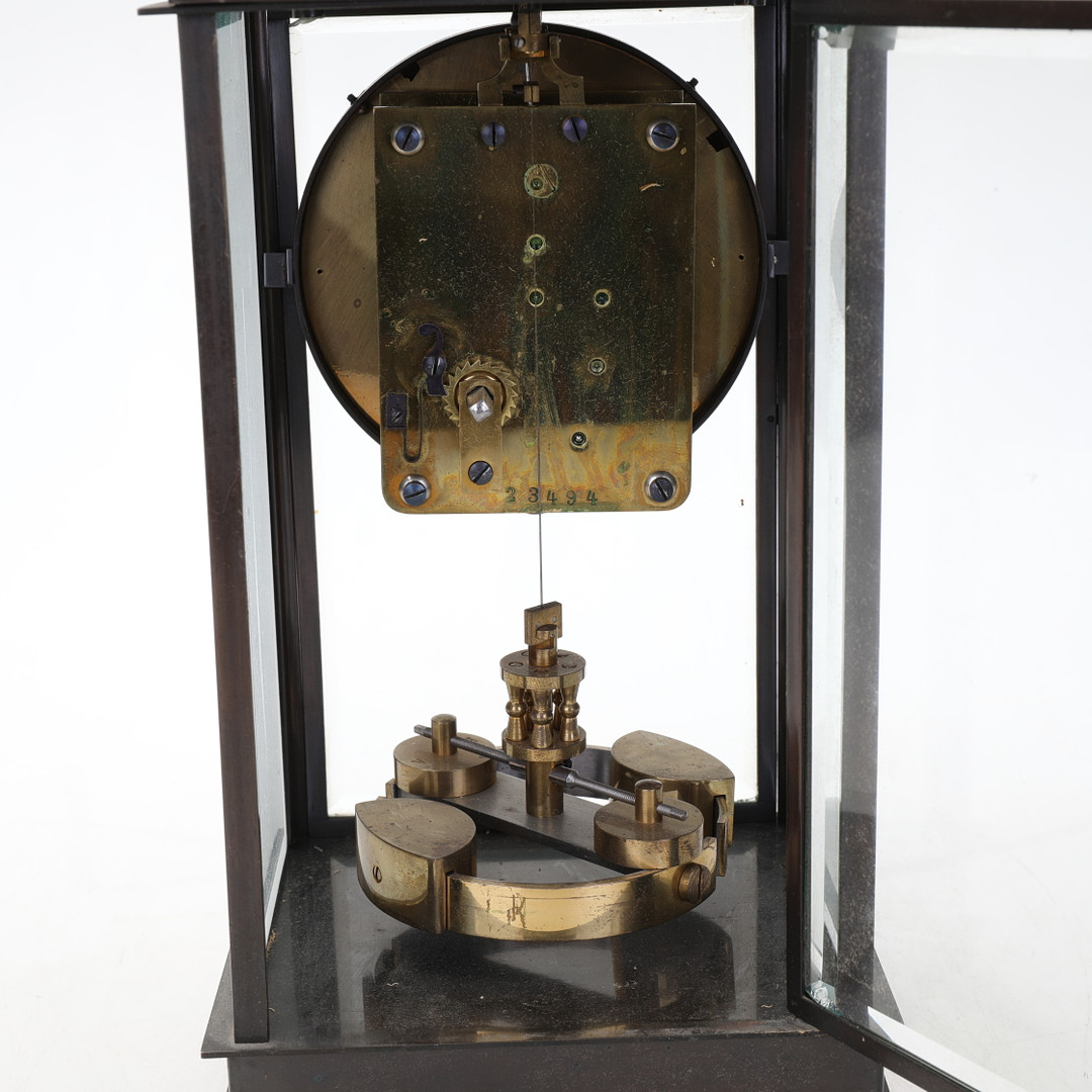

Witam,
Na portalu aukcyjnym pojawił się taki roczniak
Nie widać żadnej sygnatury, za to ma dosyć ciekawe wahadło - wygląda jak kompensacyjne
Obudowa troszkę nietypowa (szczególnie kolorem) - czort wie co to za materiał. Na urodę rzec można dyskusyjna, chociaż po odświeżeniu może być niczego sobie.
Jest też zdjęcie mechanizmu
i z boku
Czy wie ktoś / coś na temat tego egzemplarza - producent, datowanie, wartość jako unikatu.
Za mało wiem o roczniakach, chciałbym go przytulić ale obawiam się wtopy...
Dziękuję i pozdrawiam,
Jerzy
Phillip Hauck. Bimetaliczne wahadło zastrzeżono w kwietniu 1906 roku. Nasz forumowy Grzegorz chyba ma taki zegar.
co znaczy wartosc jako unikatu -  powalczymy 😆 licytuje goscia
zegar jest od 4 dni  ma aukcji

No  ładny roczniak ,wahadlo z kompensacja na  bimetalu,Fibo ma  chyba z takim wahadłem ,ja  mam tez  gdzieś  jeden czy dwa  ..DRGM 276288  z 1906 roku(Waldek,Dziadek,Kamil,Mariusz, też pewnie mają  w  swoich zbiorach)

1909.
Górna i dolna część obudowy wygląda mi na doróbkę i całość na pomalowaną, żeby kolor grał. Ale może się mylę.

Ale czy w takiej mosiężnej obudowie typu "four glass", bo o nią też się pytał @Lamela ?

Dzięki za informację. Podążyłem tym śladem i trochę poczytałem o tej konstrukcji - zawsze się człowiek uczy 🙂. Na NAWCC jeden z kolekcjonerów trochę narzekał na ten ciekawy i fajnie wyglądający balans (nazywany chronometrowym), podobno jest trudny do wyważenia i ma tendencję do "tańczenia". Trudno się dziwić, zwis na włosie to nie solidne dwupunktowe łożyskowanie...
8 godzin temu, Wojtek796 napisał(-a):
1909.
Bym polemizował. Może jest jakoś przyczerniona / spatynowana, ale w internetach znalazłem coś takiego
Wygląda na identyczną (charakterystyczny daszek, dół i nóżki), ale trochę naturalniejszy kolor
7 minut temu, Lamela napisał(-a):
Nie było co daleko szukać, tylko w tym dziale. To się patynuje, jeżeli ktoś ma wolę, to to pucuje:

9 godzin temu, Wojtek796 napisał(-a):
1909.
nic nie jest dorobka
To ja Wam go tu dyskredytuję, żebyście taniej kupili, a Wy ...
Świetnie - reklama działa - wczoraj dwadzieścia parę euro, dziś 130.
Może jeszcze podbić?
Żartuję oczywiście.
Napisałem tak, bo zaniepokoiły mnie m.in. te miejsca zaznaczone nieporadnie na zdjęciach
Chyba, że te elementy są ruchome i po prostu nierówno się komuś ustawiły.
No i ta patyna, taka wszędzie równa, Za szybkami też. Wokół tarczy też. Wskazówka minutowa też jakby nie pasowała. Sama tarcza też dziwna (zamiennik?).

Ja dałem swoją ofertę parę dni temu ,teraz ktoś próbuje przebić.Mam kilka zegarow Haucka z tym wahadlem.
To jest najbardziej popularne wahadlo kompensacyjne stosowane w roczniakach.

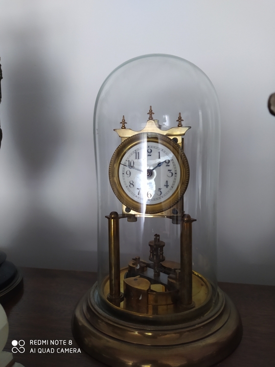

Dołączam zdjęcia  swojego roczniaka SN  40 xxx .
Ten z licytacji to był oryginał. Cieka po ile poszedł poza aukcją skoro został z niej  wycofany.
Co do "dziwnej" patyny to mój również ma nietypowy kolor.
Moim zdaniem jest to cienka powłoka złota galwanicznego,
która zaszła miedzianą patyną. (Tak jest gdy się złoci mosiądz bez warstwy zaporowej.)
Mam 2 duże i 1 mały w takiej obudowie. Też miały dziwny kolor. Odzyskały właściwy wygląd po kąpieli w kwasie i polerowaniu. Te obudowy są zrobione z kiepskiej jakości blachy mosiężne.
