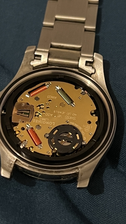

Jak mogę wyjąć baterię z zegarka Longines VHP ze zdjęcia? Bateria jest w plastykowym koszyczku i nie wiem jak wyjąć ten koszyczek lub samą baterię z zegarka. Metalowe elementy którymi koszyczek jest przytwierdzony do mechanizmu nie wyglądają mi na śrubki więc odkręcić się ich raczej nie da.
Pomoże ktoś?
Dodam jedynie, że nie jestem zegarmistrzem więc poprosiłbym o porady jak dla kompletnego laika na poziomie pre-beginner.

Jednak śrubki :)
Śrubokręt zegarmistrzowski i można działać :)

Faktycznie, po odkurzeniu i dokładnym przeczyszczeniu szkła powiększającego okazało się, że to są śrubki. Dziękuję za pomoc :)
Edit:
Operacja się udała, pacjent żyje i ma się dobrze. To jest Jednak niesamowita frajda gdy uda się coś samemu naprawić, nawet jakieś drobne rzeczy :)

Tylko nie pisz następnego posta jak coś odłamiesz albo np przerwiesz cewki. Zanieś go do dobrego zegarmistrza.

Od tego się właśnie zaczęło.
Słowem wstępu, ten zegarek posiada wieczny kalendarz i data w nim była nieprawidłowa. Aby ustawić datę należy wyjąć baterię na 5 minut.
Tak więc wpadłem na pomysł aby zanieść go do fachowca. Jeden fachowiec w ogóle nie kojarzył o co mi chodzi, przecież wystarczy pokręcić koronką aż data się ustawi na właściwą. Drugi specjalista stwierdził, że oni tutaj tego nie robią. Już nawet nie dociekałem czego nie robią, nie rozkręcają zegarków, nie wymieniają baterii czy generalnie nic nie robią (co by mnie w ogóle nie zdziwiło).
No i tak to właśnie wygląda z brytyjskimi specjalistami.
