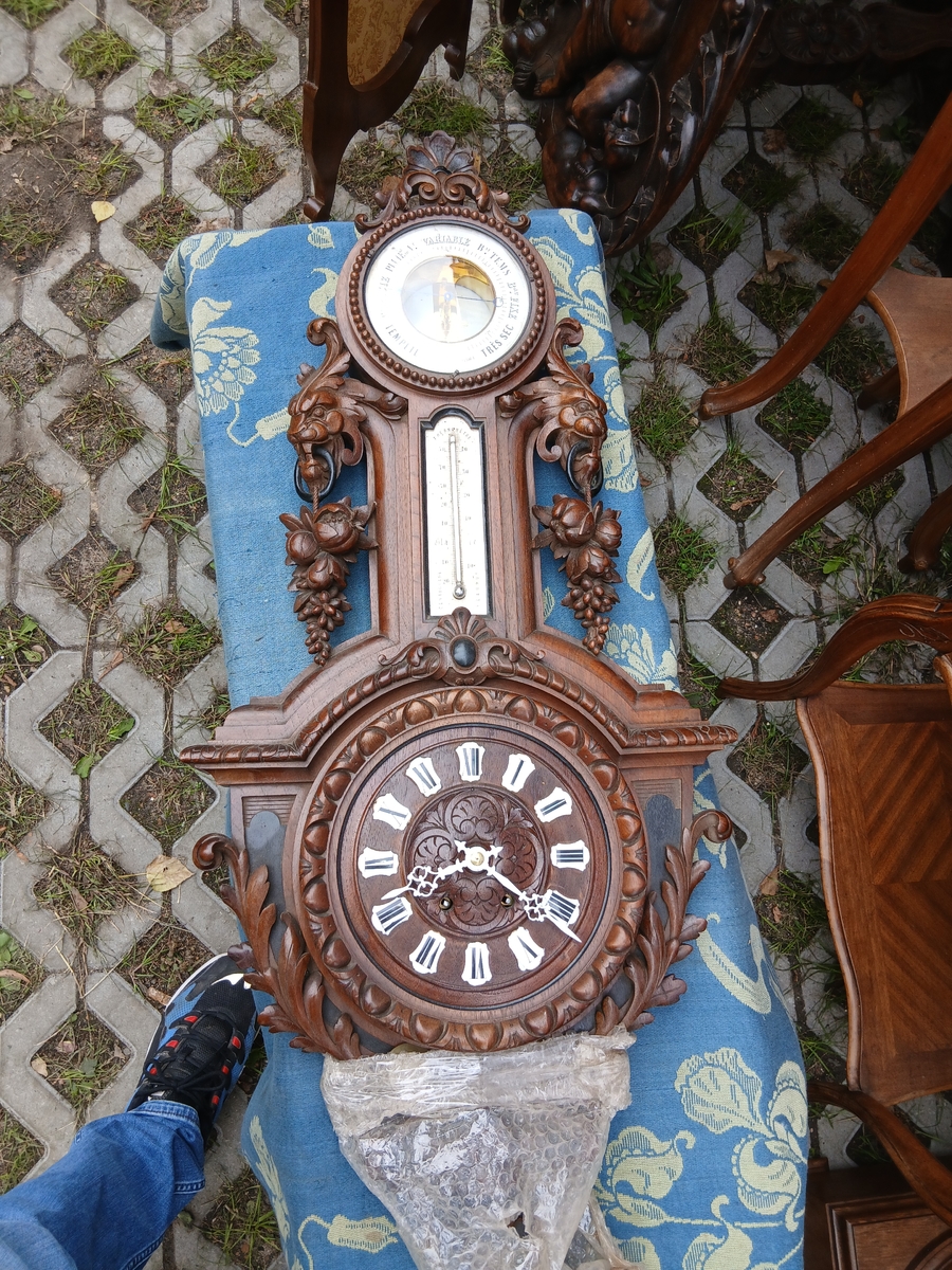

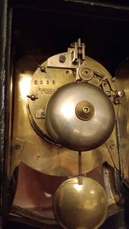

Dzień dobry zostałem ostatnio posiadaczem takiego oto zegara. Oprócz tego że jest to zegar Francuski nic nie wiem. Czy mógłby ktoś pomóc mi w identyfikacji tego zegara, może przybliżony rok produkcji czy cokolwiek o takim zegarze. Byłbym bardzo wdzięczny gdyż są moje początki. Pozdrawiam i liczę na pomoc

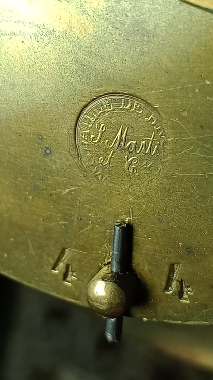

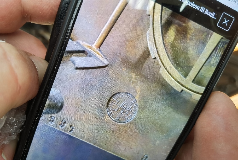

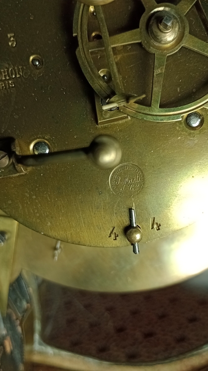

Odkręć palcami nakrętkę dzwonka i pod dzwonkiem na mechaniźmie może być okrągła wyciśnięta sygnatura
Dziękuję bardzo za radę znalazłem pod dzwonkiem taką sygnaturę. Czy może ktoś coś więcej mi powiedzieć po tej sygnaturze.
Samuel Marti, brązowy medal otrzymali w roku 1860, czyli zegar nie jest starszy. Po lewej nabito sygnaturę sprzedawcy - "końcowego składacza". Wnosząc po tarczy i wykończeniu skrzynki, to już koniec XIX wieku.
Aby nie obrażać sprzedawcy, warto dodać, że Mathieu Planchon (1842 - 1921) był też konstruktorem zegarów tzw automatów i zajmował się publikacjami z zakresu historii zegarmistrzostwa.

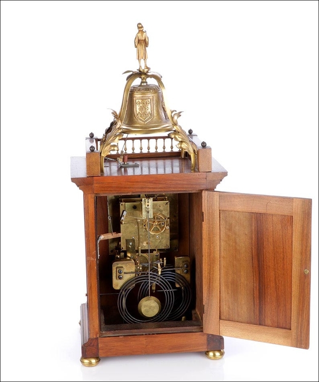

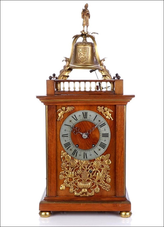

mathieu-planchon-antique-clock-with-chime-france-circa-18802.thumb.jpg.61936d966bfd147e96a7bfd0c211fe8e.jpgmathieu-planchon-antique-clock-with-chime-france-circa-1880.thumb.jpg.dc3d549a4e03837902fce1ce7cfb7617.jpgmathieu-planchon-antique-clock-with-chime-france-circa-18801.thumb.jpg.bc8ce2433c90e12091a44934d6ecc424.jpg
Tu jak widać, także wykorzystano "silnik" od Marti.
Edytowane przez Anansi
Dziękuję bardzo za wyczerpujące informacje. Jestem niezmiernie wdzięczny. Nie spodziewałem się że to może być zegar z XIX wieku. Jeszcze raz bardzo dziękuję. Pozdrawiam

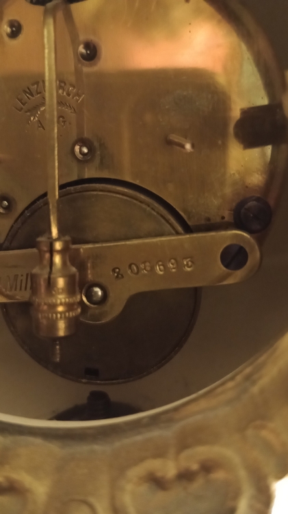

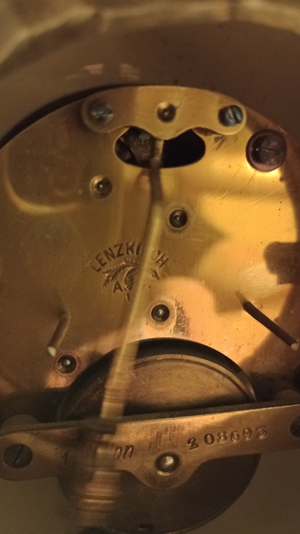

Mam jeszcze jedną prośbę bo jestem jeszcze posiadaczem takiego zegara z mechanizmem lenzkirch. Próbowałem ustalić rok produkcji ale jeszcze nie umiem sobie z tym poradzić. Czy ktoś mógłby mi pomóc w ustaleniu produkcji i w skrócie wytłumaczyć jak tego wszystkiego szukać?
Tu masz taki spichlerzyk z informacjami. ;)
Z tyłu tak jak widać jest wybity 1 milion  i dalej cyframi 208693 i pytanie w tabelkach mam szukać numeru 1208693? Przepraszam za te pytania może to jest proste ale ja jestem naprawdę laikiem zacząłem interesować się zegarami jakiś miesiąc temu. Za odpowiedź z góry bardzo dziękuję.
P.s dziękuję za tabelki ale niestety jeszcze tego nie ogarniam. Pozdrawiam
Już ogarnąłeś, tak jak napisałeś. :)
Czy ja dobrze rozumie i to odczytuje że ten zegar jest z 1898r??

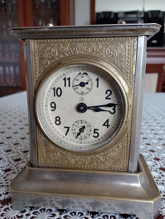

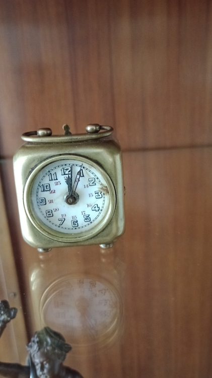

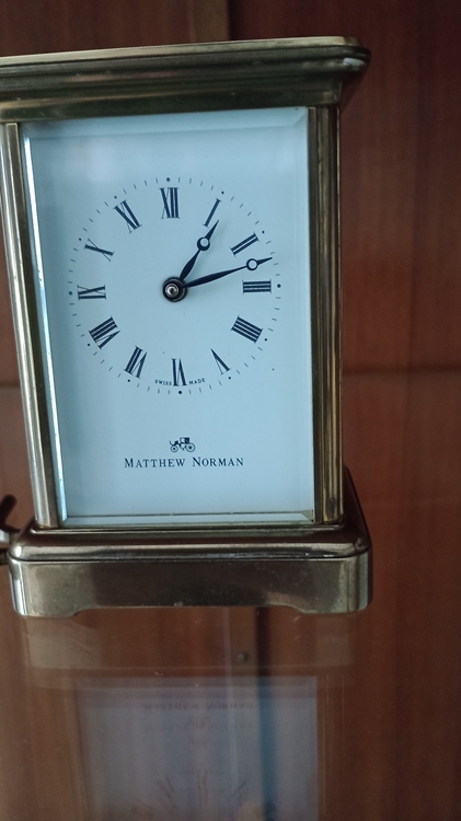

Mam jeszcze coś takiego. Oprócz tego Matthew Norman to muszę się przyznać że nie bardzo wiem co mam. Pozdrawiam
ten malutki - to chyba z pewnością Junghans.
Mam dwa takie .

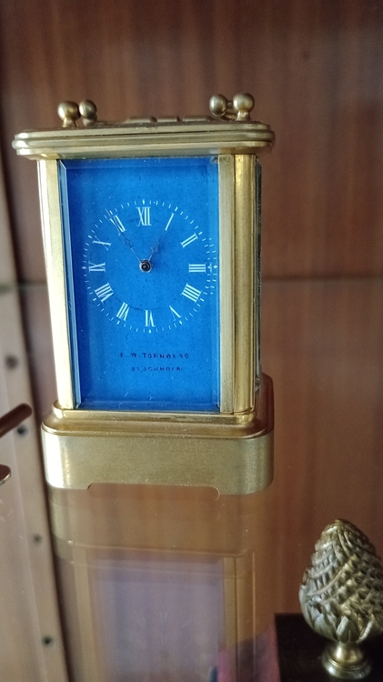

Dzięki za wiadomość. Szukałem dzisiaj coś więcej na temat tego niebieskiego ale oprócz tego że jest to zegarek producenta z Szwecji F.W. Tonberg to nic więcej nie udało mi się znaleźć. Szukałem możliwości ustalenia roku produkcji ale jak na razie nic nie znalazłem.
P.s. mam pytanie czy jest jakaś możliwość określenia roku produkcji zegarów Matthew Norman??

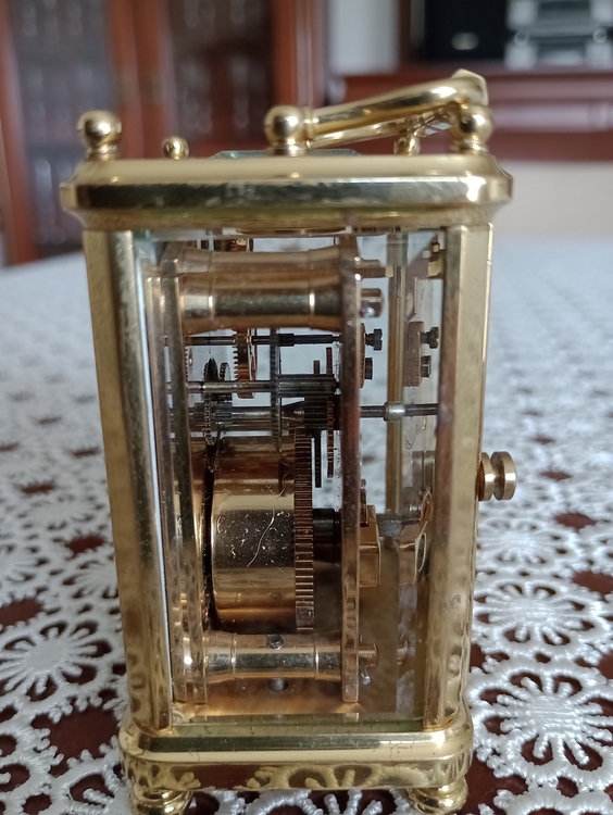

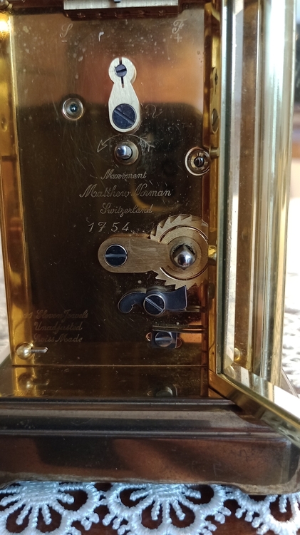

Niestety , ale zamieszczenie jednego zdjęcia i w dodatku , ogólny widok zegara , nie pozwala na ustalenie producenta i wieku zegara , itd.
To , że na tarczy widzimy sygnaturę , oraz imię i nazwisko , może wprowadzać właściciela zegara w błąd , gdyż w ten sposób , to najczęściej reklamowali się więksi sprzedawcy zegarów.
Proszę przeczytać , na stronie ,,Zegary" , temat  ,, Identyfikacja .......''
Oczywiście , to dotyczy większych zegarów wiszących , ale daje pojęcie o tym , co jest konieczne .

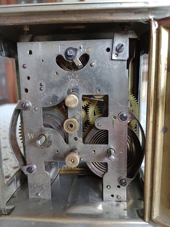

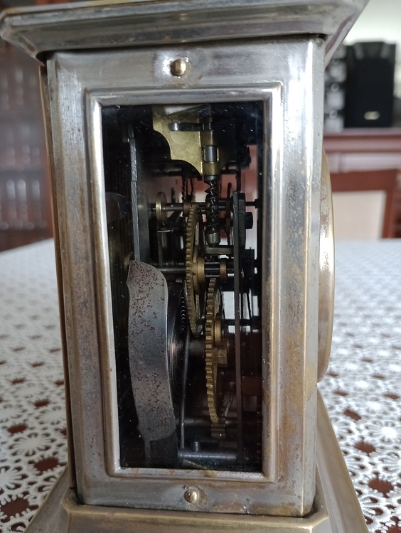

Jako że Twój zegar , to zegar podróżny -  ,, kareciak " , to konieczne jest zdjęcie mechanizmu . Myślę , że z tyłu są drzwiczki i można je otworzyć . Patrząc z góry , to chyba jest rączka i pod nią , całkiem możliwe , że będzie także okienko z widokiem na przystawkę balansową .
Więc , nie trzeba niczego rozkręcać na części , ale dobre zdjęcia można zrobić.
Rozumiem mój błąd ( błąd nowicjusz 😉) z czasem będzie lepiej. Uzupełniam w takim wypadku zdjęcia i proszę o pomoc. Z góry bardzo dziękuję.

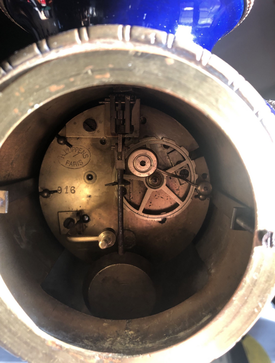

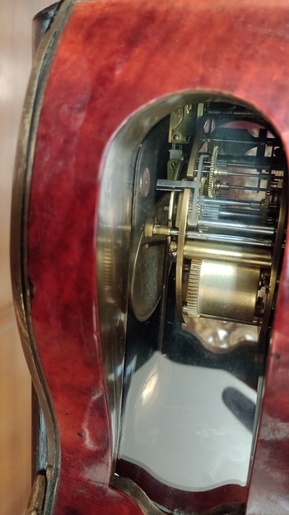

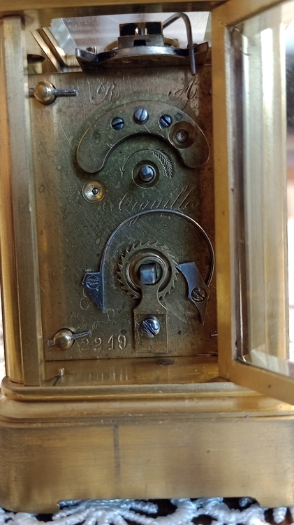

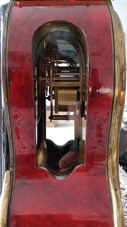

Mam prośbę znalazłem taki zegarek czy mógłby ktoś pomóc mi w identyfikacji tego zegara. Niestety sygnatura za wahadłem jest nieczytelna. Może ktoś spotkał się z podobnym zegarem. Za pomoc z góry bardzo dziękuję.
Edytowane przez daro75
W dniu 13.02.2025 o 09:33, daro75 napisał(-a):

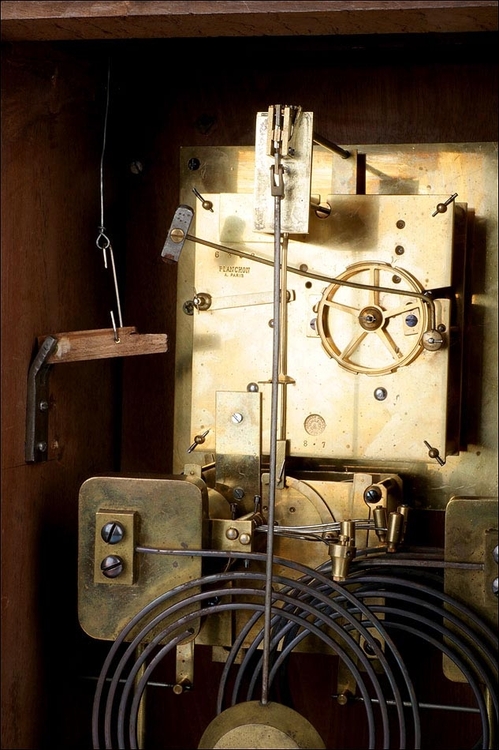

Ten Francuzik ma werk podobny do tego:
Sygnowanego przez François Arsène Margaine. Ale kto się wyzna w tych wszystkich ebauche, roulant etc...

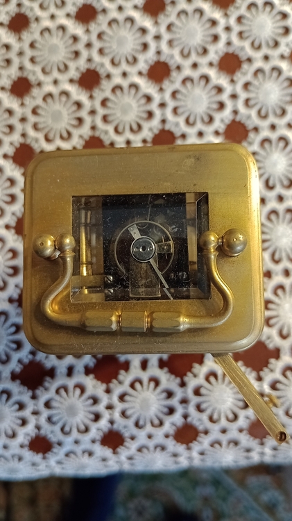

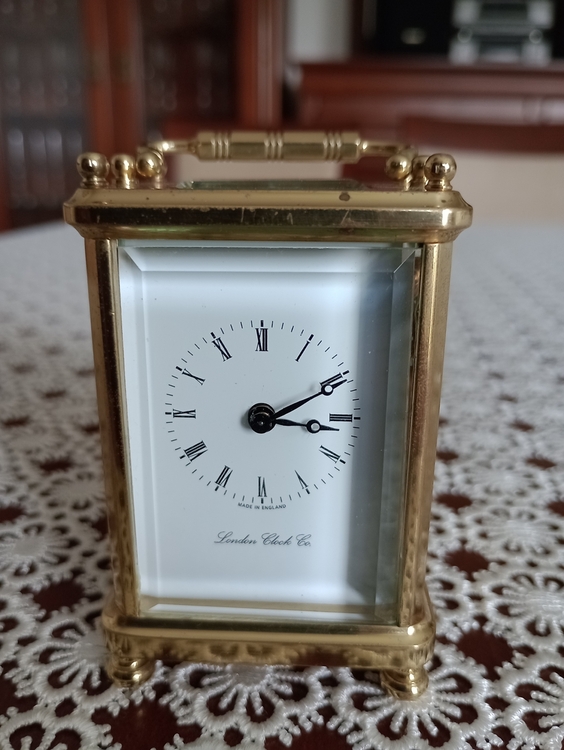

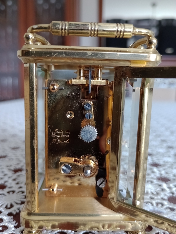

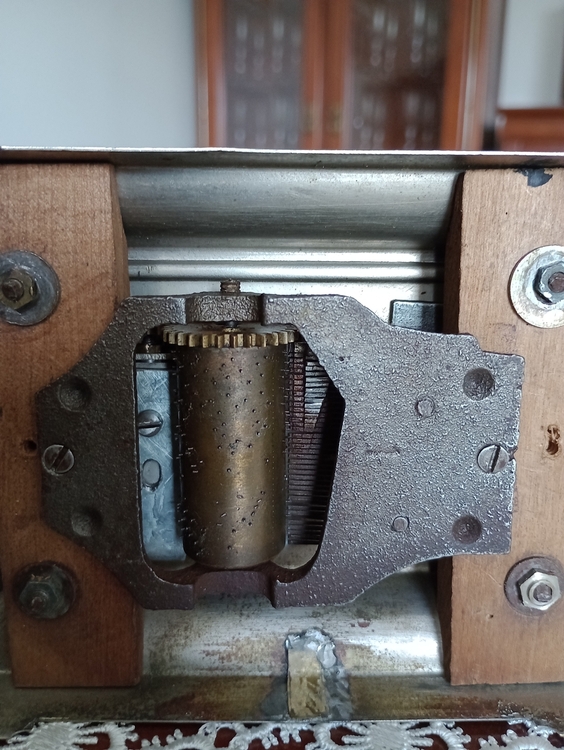

Dzień dobry. Ostatnio dokonałem zakupu dwóch zegarków. Pierwszy to Junghans budzik z pozytywką a drugi to kareciak London Clock co.
Czy mógłby ktoś pomóc mi w identyfikacji tych zegarków to znaczy określenie roku produkcji i może coś więcej o tym kareciaku bo jakoś nie umiem nic konkretnego znaleźć. Za pomoc z góry bardzo dziękuję.

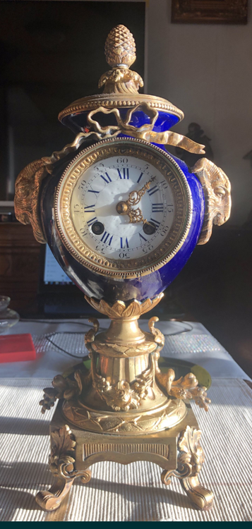

Chciałbym się cokolwiek dowiedzieć więcej na temat tego zegara ( niestety posiadam tylko te dwa zdjęcia), wiem tylko że brązowy medal z słabej już sygnatury i nic więcej, nie znalazłem. znalazłem sporo zegarów kominkowych a praktyczni żadnego wiszących gdzie mechanizm był w takiej lub podobnej obudowie drewnianej, stąd moje pytania czy Samuel Marti robił też zegary wiszące drewniane i czy jest czy może być oryginał z Francji i wiem że z dwóch zdjęć ciężko by określi jakąś przybliżoną cenę ? szukam ale co do francuskich zegarów to bardzo mało na necie. dziękuję za odpowiedzi i wyrozumiałość

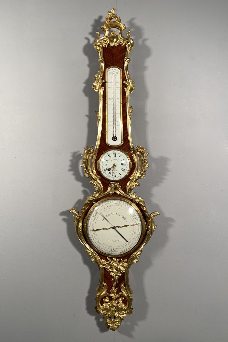

Nie wyceniamy zegarów na tym forum. Jak widać na obrazku, Samuel Marti et Compagnie produkował takie zegary. Orientacyjnie to 4 ćwierć XIX wieku.
PS. Drewniany Ferdinand Berthoud z końca XVIII wieku.
