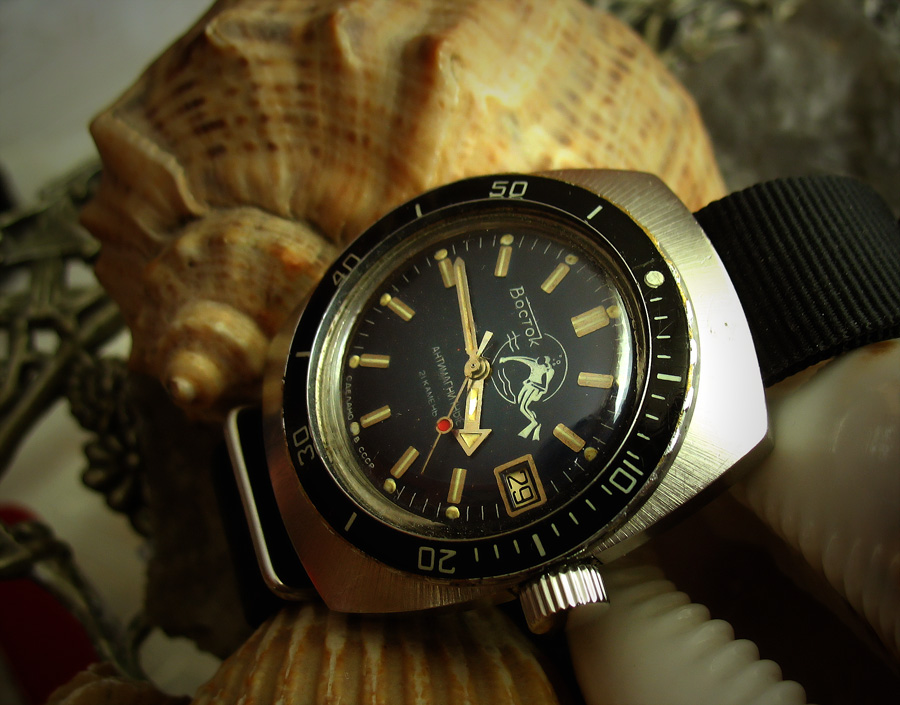

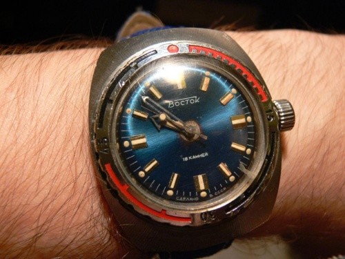

| 94 | Amfibia, o której niewiele wiem poza tym, że mi się strasznie podoba i ma numer 232298 na deklu (prawdopodobnie jest to jakaś starsza wersja, napis Amfibia jest po rosyjsku).
Czy faktycznie te amfibie są na tyle wodoszczelne, że można się z nimi wykąpać na basenie? Czy nawet mycie rąk (z założonym zegarkiem oczywiście :) ) odpada? Poza tym czy muszę stosować jakieś zabiegi, żeby "obudzić" fosfor na wskazówkach i znacznikach? Jeszcze jedna rzecz - dekiel obraca się bardzo ciężko, jak to poprawić?
Gość yasiooo
Na pewno była wodoszczelna, kiedy wychodziła z fabryki (lata 80-te). Teraz nie wiadomo, bo nie wiadomo, jak intensywnie była użytkowana. Nie wiadomo też, czy była rozbierana. Z dużą dozą prawdopodobieństwa możesz jednak założyć, że mycie rąk jej niestraszne :) Jeśli chcesz się przekonać o jej właściwościach, jako zegarka nurkowego, to wyjmij werk z koperty, ją samą zakręć deklem i koronką i wsadź do np. szklanki. Jeśli żadna kropla się nie pojawi w środku, to już jest nieźle.
Co do substancji świecącej - zdechła śmiercią naturalną i tylko wypełnienie wskazówek i indeksów nową, pomoże.
Mówiąc "dekiel obraca się bardzo ciężko" miałeś na myśli pewnie bezel, czyli ten górny pierścień pomalowany na czerwono-czarno? Jeśli się obraca ciężko, to go zdejmij podważając nożem, usuń syf zalegający pod nim, a także na nim i załóż z powrotem. Jest tam sprężynka niepozwalająca mu odpaść od koperty. Cały zabieg jest bardzo prosty. Możesz też metodą "na chama": kręcić bezelem na siłę, aż brud się wykruszy, choć ta metoda oczywiście nie oczyści zegarka.
Dodam, że Amfibie są stalowe (z wyjątkiem włąśnie bezela), jako nieliczne radzieckie zegarki i to jest ich ogromny atut. Szkiełko jest zbrojone, bardzo grube i wkładane na gorąco, co gwarantuje wodoszczelność. Z tego też powodu nie wymienia się go na nowe - pozostaje tylko polerka.
Cóż, gratuluję porządnego zegarka w świetnym stanie :)
Jak nie masz doswiadczenia to się nie bierz, bo mu nie pomożesz - zegarek najpewniej i tak wymaga wymiany smarów i olejów, a tego samemu nie zrobisz. Jeśli już musisz wyjąć wałek z koronką, to nie luzuj śrubek, tylko wciśnij przycisk - ten koło srebrnych kół zębatych naciągu. Jednak trzeba mieć wyczucie - za lekko wciśniesz, to wałek nie wylenie, a za mocno, to albo coś uszkodzisz, albo przesuną sie elementy mechanizmu i nie włożysz z powrotem bez rozbierania całości. Ja bym jednak sugerował zanieść do zegarmistrza na czyszczenie, smarowanie i wymianę uszczelki dekla - ta jest jeszcze pewnie oryginalna i może nie trzymać. No i wodoszczelny zegarek wymaga mocnego dokręcenia dekla, a tego łopatką modelarską już nie zrobisz.

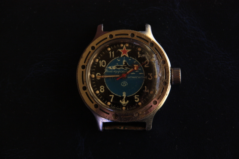

Okres produkcji trudno ocenić na oko, bo amfibie mało sie zmieniają ;) - na tarczy jest CCCP, więc chyba okres 1985-1995 (?). Czy da się naprawić - czyszczenie i smarowanie powinno pomóc, ale musi to ocenić zegarmistrz po otwarciu dekla.
Edytowane przez pmwas
Miłego dnia!
Przepraszam, ale.. nakręciłeś go? Bo tak zachowuje się nienakręcony manualny mechanik - potrzasniesz nienaciągnięty to na moment ruszy.
Co do wieku to obstawiam okolice '90-'92.
