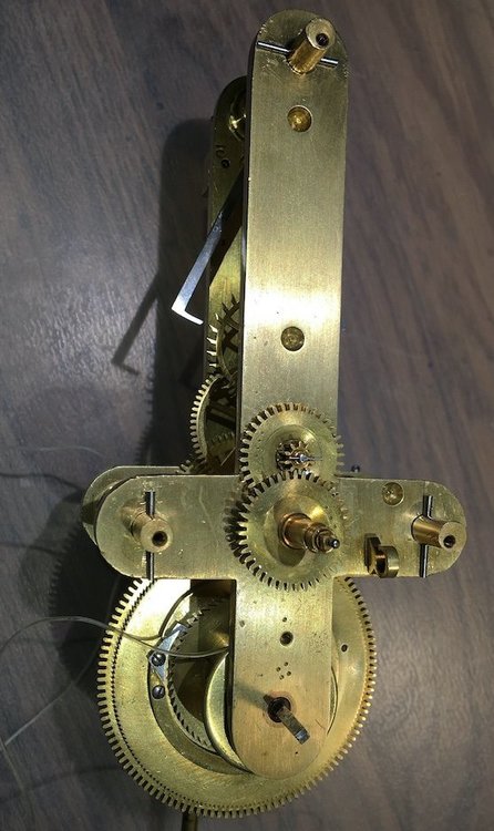

Ale jak chcesz podyskutować... Przejdźmy do szczegółów. Zegar jest dość nietypowy, jak na Eppnera . Normalnie rozstaw między osią główną a kręciną w trzech typach werków(trzy wielkości,  które mam wynosi dokładnie 25 mm, bez względu na to czy tarcze są pełne czy dzielone (w 6-ciu mechanizmach krzyżowych) a w tym odległość wynosi 30 mm Tarcza była zatem nietypowa (te różnicy 5 mm widać gołym okiem na zdjęciu). Nie ma za dużo materiałów na temat konstrukcji zegarów Eppnera. W większości są to materiały porównawcze.  Pytanie zatem czy werk jest oryginalny ... wszystko wskazuje na to, że tak wszystkie detale są takie jak cechy oryginalnego Eppnera od kół do wychwytu i kotwicy, nawet ramka tarczy(rozmiar tarczy zatem ten sam. Pytanie zatem skąd różnica 5 mm? Nie da się użyć standardowej tarczy Eppnera , zarówno dzielonej jak i pełnej ... A może ktoś z kolegów ma też mechanizm o tym rozstawie (30mm). Wytropiłem skąd wzięła się kombinacja poprzedniej skrzyni i kto zrobił "kompilację", powoli oczyszczam ten zegar z różnych "dodatków" i wstawiam oryginalne lub dorobione wg oryginału.Tak jest to zatem składak, więc nie ma co tego ukrywać. Lepiej tak niż miałby wylądować jako dawca, gdzieś... ?
A apropos co do samej tarczy (i tu mam wątpliwości i mam swoją teorię) i specyficznego rozmiaru to jakie masz zdanie (bo że to ogólnie składak to już wyjaśniliśmy...?)?
Czy na mechanizmie są jakieś sygnatury Eppnera?
A Eppner sygnował mechanizmy ? masz takie informacje ?

Nawet mam zdjęcia. Typowe oznaczenia kropkowe na kolumnach, i krzyżu ...
dla porównania dwa inne 100% oryginały, w dwóch rozmiarach ... Identyczne oznaczenia. Małe drobne różnice w detalach są
Ps. Jasne że nic to nie znaczy. Trudno jednak jednoznacznie wnioskować.

czyli ten o odległości 30mm powinien troszkę dłużej chodzić.
Powiem że nigdy tego dokładnie nie sprawdzałem. Zastanawiam się czy zegar faktycznie nie mógł być zrobiony jako kopia mechanizmu Eppnera. Stopień zużycia i wstawione 2 łożyska świadczą że mechanizm zegara swoje wypracował… może ktoś jednak kopiował a albo stworzył zegar na wzór wtedy?
Pamiętacie dwa lata temu w Srebrnej Górze kolega pokazywał mechanizm krzyżowy wzorowany na Eppnerze, wykonany przez zegarmistrza z Warszawy chyba. Wprawdzie różnice były tam znaczne , ale może i tu jest to stara kopia ... (?) w 100% tego wykluczyć się nie da .

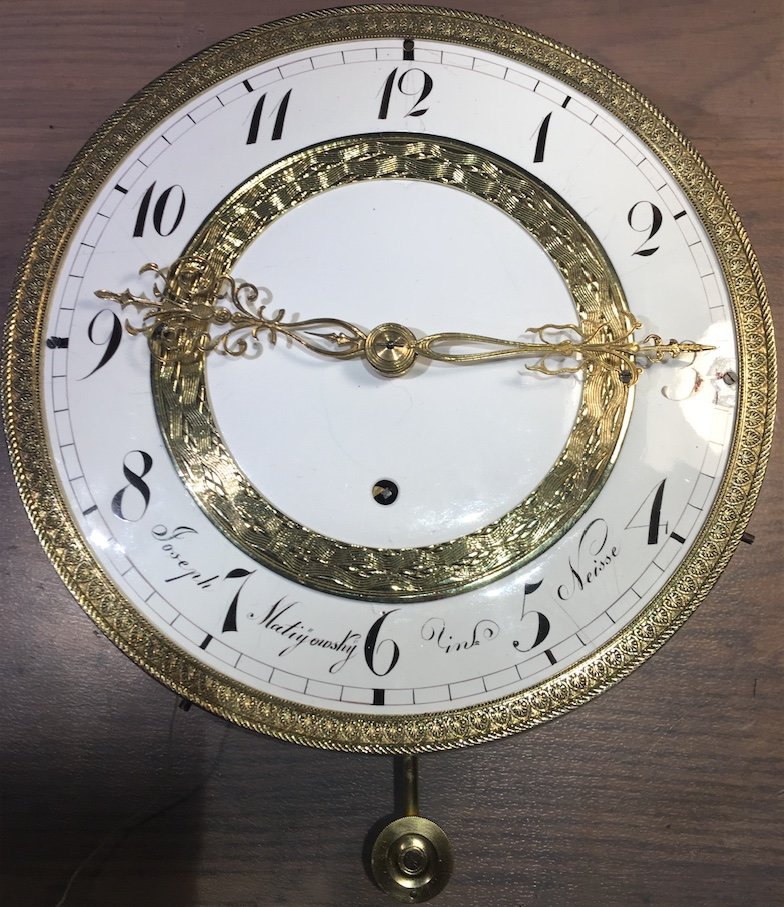

I już się chyba tego nie dowiemy. Tarcza ze złotą obwódką stylistycznie jest z lat około 1800-1820, na moje oko...
No Cóż historia dziwne zagadki stawia. Podobnie jak i  sygnowanie na tarczy zegarmistrza z Nysy. Też nie udało mi się znaleźć odpowiedzi . Wątpię aby w latach pierwszej ćwiartki XIX w Nysie był producent zegarów empirowych ... a jednak taka tarcza jest ... ;)

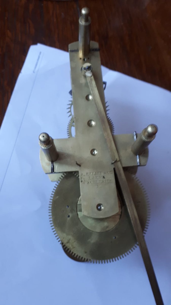

Pierwszy zegar w tym temacie ma sygnaturę na werku, bardzo niewyraźną, ale ten drugi, który widziałem miał w tym samym miejscu.
producent nie, ale sprzedawca już tak...
Proszę, trochę wyraźniejsza.

Mechanizmy  Krzyzowe  z  sygnatura  Eppnera  byly  tutaj  na forum,niesygnowane krzyzowe  werki  moim zdaniem pochodza  od innych  producentow,w jednym  opracowaniu  odnosnie  Eppnera  jest  napisane ze  robili  inni  werki  krzyzowe rowniez.,ten  w Stutgarcie mial  chyba  numer  12  czy  13  juz nie pamietam ,jest  u  naszych  kolegow  juz  w  PolsceTo tylko  moje  zdanie  ,moge  sie  mylic ,osobiscie przytulilbym  nawet   niesygnowanego z  ciekawosci  ....
Znane są tysiące sposobów zabijania czasu,ale nikt nie wie, jak go wskrzesić.
Te sygnowane są b.rzadkie , w dodatku są nienumerowane. Należą do produkcji wczesnej z Wlenia. Werki ze Srebrnej Góry i po wprowadzeniu numeracji nie były już moim zdaniem sygnowane(oprócz jednego przedstawionego na końcu, ale jest naprawdę wyjątkowy). Oglądałem (miałem w rękach kilkanaście sztuk), nie miałem okazji mieć w rękach sygnowanego, a ten który pokazałeś jest jednym z nielicznych - znam takie dwa przypadki. Wniosek że niesygnowane werki krzyżowe są od innych producentów są moim zdaniem błędne. Nie ma żadnych podstaw do takiego stwierdzenia. Widziałem werk tak oznakowany sygnaturą jaki pokazałeś Janek (może to i ten sam) ale budził we mnie spore wątpliwości . Poniżej zdjęcia tego mechanizmu. Pomimo sygnatury miałbym właśnie tu spore wątpliwości co do autentyczności całości mechanizmu.
Problem z zegarami ściennymi Eppnera polega na tym że nie trafiłem na żaden katalog firmowy tych zegarów (oprócz katalogu z 1910) roku , ale to poza zakresem . Występuje też problem standaryzacji jedyne co zauważyłem to wszystkie zegary miały odległość 25 mm między osiami w reszcie występowały drobne rozbieżności zarówno w kształtach płyt jak i wychwytów (ale zawsze był to wychwyt grahama ze stałymi paletami (V). Nawet w werku miesięcznym z sekundnikiem również sygnowanego.  (ostatnie zdjęcie)

Leszku, masz tyle pięknych zegarów, że można się pogubić, ale - pewno powiesz, że się czepiam - coś mi nie pasuje...
W poście 88 tego tematu pokazałeś zegar z identyczną tarczą jak ten ostatni z napisem na tarczy - zegarmistrza z Nysy. Czy masz 2 zegary z taką samą tarczą, bo na ścianie Eppnerów widzę tylko jeden. Czy teraz zamontowaleś ten mechanizm w innej skrzynce.
Jak to wtedy napisałeś, był to Twój pierwszy Eppner.
Pozdrawiam Jacek
Jasi, tak to ten sam zegar, zresztą to tem, którego Krzysiek strasznie lubi ? ? i wypomina mi przy każdej okazji ?.  Mechanizm był włożony nie przeze mnie do takiej skrzyni - taki kupiłem zestaw. Szukałem skrzyni wyprodukowanej w na Dolnym Śląsku w okresie produkcji w Srebrnej Górze. Ta aktualna skrzynia jest dokupiona i  wyremontowana. Dlatego też pisałem o stopniowym dopasowywaniu tego zegara do pierwowzoru i o tym że zegar jest "składakiem", jak widać więcej w tym mojej zabawy. Niemniej sam mechanizm jak pisałem jest zagadkowy i nie jestem przekonany w 100% czy został wyprodukowany w zakładach Eppnera....
