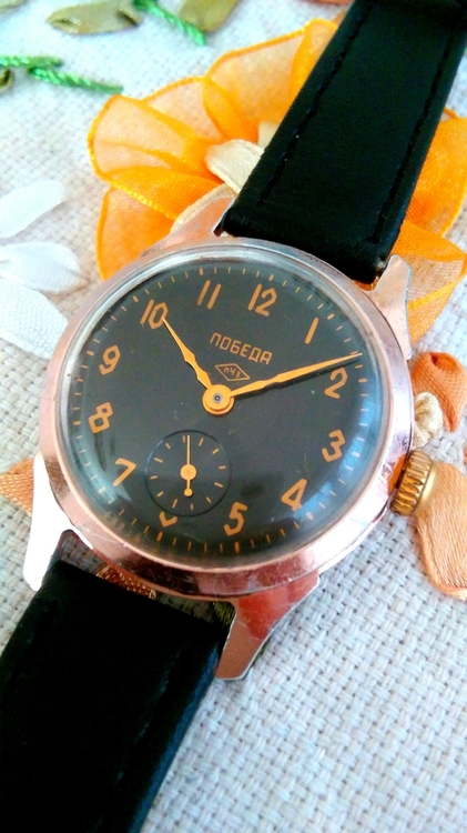

Cześć. Chciałbym się upewnić co do tego sikora. Według mnie to składak i ta tarcza występowała tylko w kopercie typu rolex. Zgadza się czy takie też były?
Czy rzeczywiście były czerwone Big Zero? Wskazówki wyglądają na złocone.

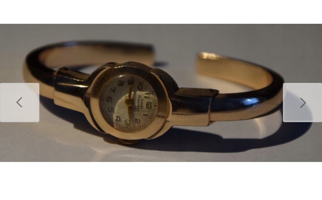

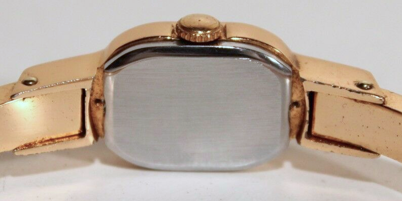

Hej. Chciałbym zapytać czy ktoś posiada jakieś informacje albo gdzie szukać czegoś o tej zarii z jakich lat pochodzi czy jest złocona czy tylko ma kolor złota i co tam w środku może siedzieć? Z góry dziękujęIMG_20210623_225701.thumb.jpg.8828351f8edd64e80674bd0433e617cc.jpg

Lata 60 lub 70, złocona. W środku najprawdopodobniej kal. 1801

Dziękuję za pomoc jak zwykle nieocenioną 😀
9 godzin temu, Progfan_87 napisał(-a):
Niestety, 1801 nie zmieściłby się w tej kopercie.
Tam jest coś jeszcze mniejszego.

53 minuty temu, zadra napisał(-a):
Zmieścił, zmieścił ;) Jak się popieści...

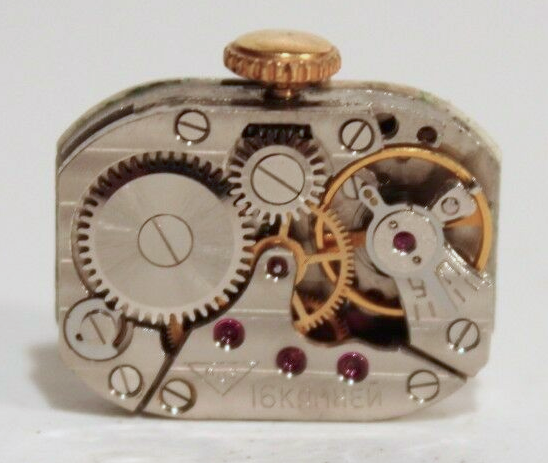

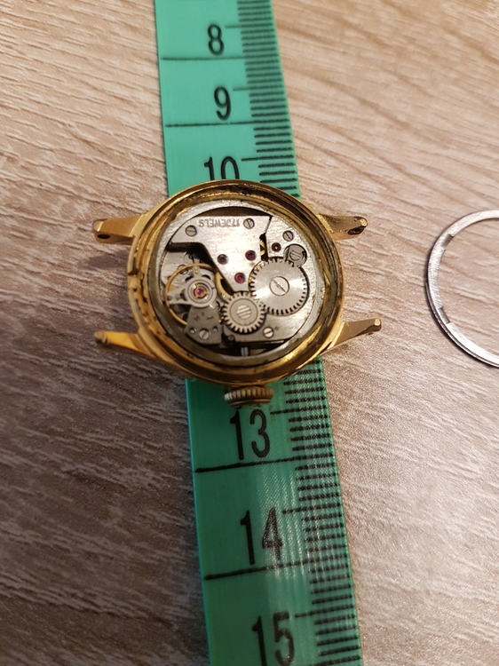

1334599668_Zrzutekranu2021-06-24o10_03_34.png.e4bf8f437c053a7a8d5613d826336904.png785924334_Zrzutekranu2021-06-24o10_03_48.png.156d5341719456cd120c5131d2863f81.png
Ten werk ma raptem 18mm więc jeszcze miejsce zostanie ;)

ten werk to coś innego - to co na zdjęciu, to nie jest to 1801..
Edytowane przez zadra
te 1801 które widziałem są bardziej prostokątne.

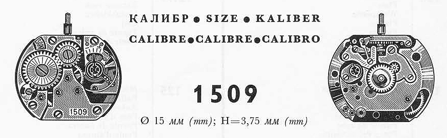

Fakt - ranfftl tak wskazuje i pewnie masz rację , bo ja też się nie znam ale gdyby nie zbieżna ilość kamieni, to ja obstawiałbym 1509 albo max 1601...
Ooo.. teraz coś mi doleciało  - ten 1801 o którym ja myślę był w łuczach,  ale nie sądzę, że to byłyby inne werki z tym samym oznaczeniem.. W CCCP ???

Łucz i zaria 1801 to te same werki. Ten powyżej to właśnie 1801
MARIANEK :)
spacer.pngw takim razie ten również?

Ale to jest 17 kamieniowy werk 1509, a 1801 jest 16 kamieniowy:
Nie wiem czy będzie widać

Pokazałem kopertę i werk który jest w tej kopercie. To jeden i ten sam zegarek. Twierdzę, że ten werk to 1801. Taki sam siedzi w zegarku @bober220582 jeśli nikt nie robił kombinacji.
