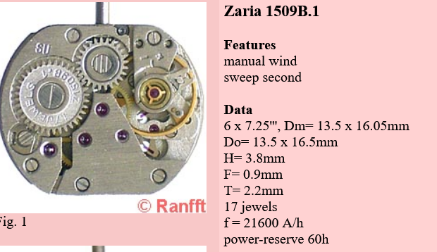

w zegarku z mojego zdjęcia na pewno jest cal1509 o czym wiedziałem a wstawiłem to zdjęcie ponieważ wielkość (raczej niewielkość) koperty uznałem za zbliżoną do tej w zegarku @bober .

Może to?
Tylko oglądam... takie mechanizmy są zbyt małe .. .... bym je sensownie potrafił naprawić..
NIE lubię ich :)

tylko że 1509 ma 17j  a na tarczy @bober220582 jak byk 16j...

 no to zagwozdka, bo ratff dla Zari najmniejszy pokazuje tylko 17 cegłowy 1509B1

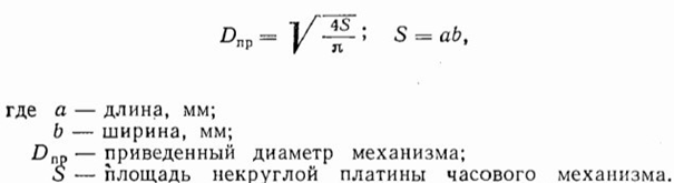

Jakby ktoś miał wątpliwości czemu 1800 mieści si e w kopercie mniejszej niż 18mm to powyżej jest wzór z którego oblicza się średnicę weku prostokątnego, dodatkowo wynik uzyskany należy jeszcze zaokrąglić :D

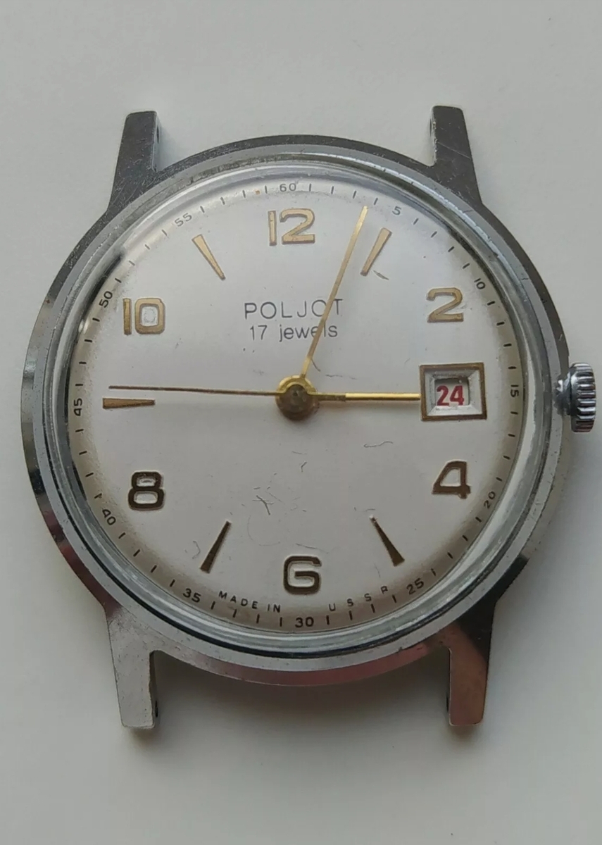

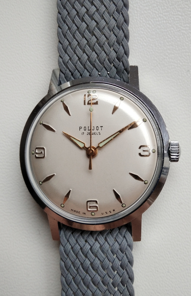

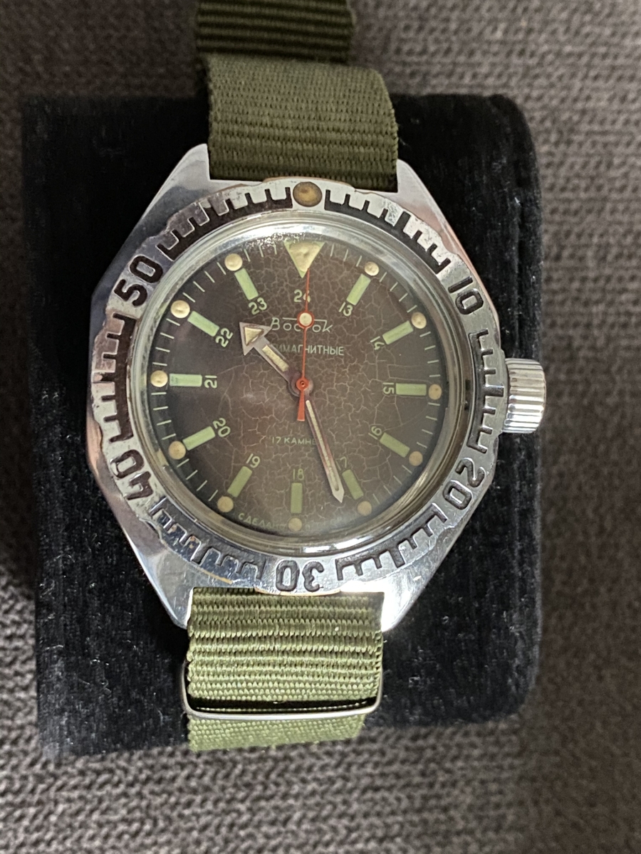

Witam wszystkich :) To mój pierwszy post więc zacznę od krótkiego przedstawienia. Przygodę z rosyjskimi czasomierzami zacząłem niedawno. Zbierałem je co prawda już jako nastolatek w połowie lat 80-tych, inne zegarki w tamtym czasie były raczej trudno dostępne 😉 ale niewiele mi z nich pozostało po ponad 30 latach. Postanowiłem więc stworzyć kolekcję kochanych, starych rusków. Widzę już teraz że łatwe to nie jest - jest mnóstwo składaków. Od zawsze podobały mi się Poljoty i Wostoki. Coś już tam udało mi się nabyć i co do niektórych nie mam wątpliwości ale prawdziwe wyzwanie to dla mnie Amfibie i Komandirskie. Nie łapię w ogóle jaki bezel, koronka, dekiel czy koperta do poszczególnych modeli więc proszę Was  o opinie czy to jest oryginał. Nie potępiające w razie  czego bo nie wiedziałem co czynię 😉
Mam zastrzeżenia co do tej tarczy. Kolor i napis jakby nie ten. Czyżby malowanka?

Oba zegarki moim zdaniem oryginalne.
Dziękuję

9 minut temu, Progfan_87 napisał(-a):
Sam cyferblat jest trudno przenieść między różnymi mechanizmami nawet tego samego producenta z powodu dosyć unikalnego umiejscowienia kołków mocujących, które pasują jedynie do danego mechanizmu.
Na rancie cyferblatu zwykle powinny być kreseczki oznaczające sekundy i zwykle jest to dosyć trudno zrobić na zakrzywionej płaszczyźnie. Nie powinno być przerwy między cyferblatem a wewnętrzną ścianką koperty. Tak to wygląda na zdjęciu.
Ogólnie słabo to widzę.

Co do kreseczek to chyba w tej tarczy ich nie było ale przerwa rzeczywiście jest. Dopiero teraz to zauważyłem.

W przypadku tego zegarka jest kilka niezgodności: ta delikatna szpara między kopertą i tarczą oraz krój czcionki. Wydaje mi się również, że koperta powinna być pozłacana. Ja się w każdym razie nie spotkałem we wczesnych poljotach ze starym logo, aby ten typ koperty występował w chromie z tą tarczą. Moim zdaniem wynika, to z tego, że ktoś użył tarczy z nowszej serii, która powinna być osadzona w  innej kopercie. Być może tarcza w nowszych poljotach do innego typu koperty była trochę inaczej tłoczona i stąd ta niewielka przerwa między tarczą a kopertą. Przypuszczam, że gdyby wrzucić werk z tą tarczą do koperty z 2 połowy lat 60-tych to wszystko się spasuje, tylko logo na mostku będzie małą niezgodnością. Co by nie pisać, to ten zegarek wyprodukowano w garażu.

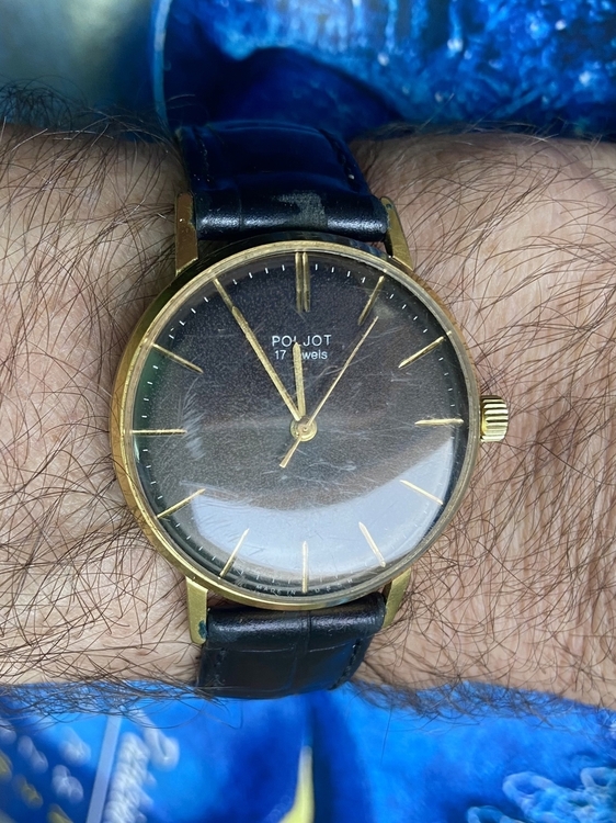

Zdjęcie jest fatalnej jakości, ale napisy wyglądają na poprawiane. Ta tarcza występowała w obu kopertach złoconej i chrom uszy 16 mm i nigdzie indziej z wyjątkiem siostrzanej Stolicznyje. Pokazywałem ostanio w nabytkach mój złocony egzemplarz a w chromie w bardzo ładnym stanie ma choćby kolega @Ziben86 to może też tu pokaże swój, a póki co egzemplarz Dasha w linku https://mroatman.wixsite.com/watches-of-the-ussr/poljot?lightbox=dataItem-ixpm9smj1

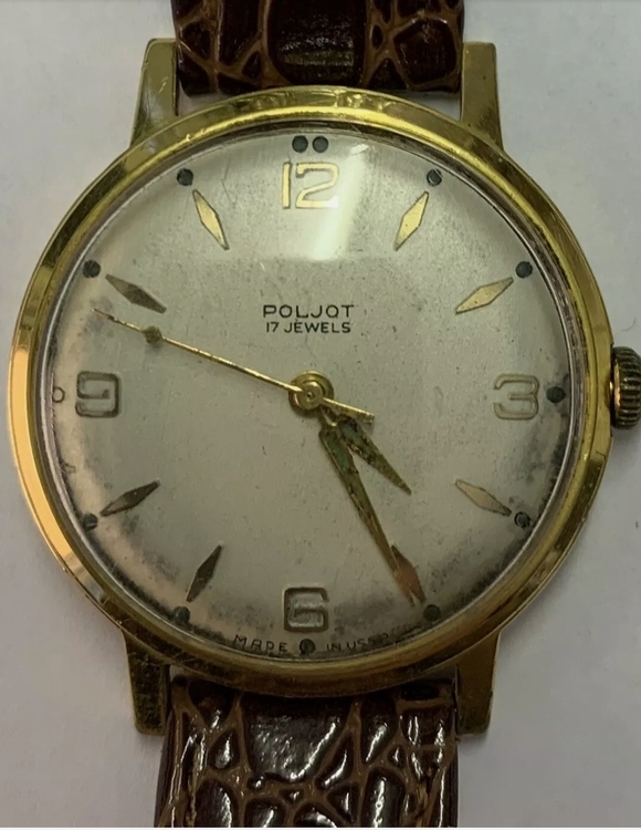

Panowie dziękuję za informacje. Znalazłem jeszcze taki w niezłych pieniądzach tylko stan trochę nie za bardzo ale to już ori prawda?

Ten jest ori tylko stan do d..., ale jak się go trochę doczyści to będzie całkiem, całkiem.

W moim też taka koperta i takie napisy, w tym co pokazałeś tarcza niby za mała bo szkiełko tak zniekształca.

Trochę nie w temacie jestem ale zauważyłem ze Krzysztof wzywa 😁
Nie wiem jak mogę pomoc ale jak trza to pokaże swojego Poljota, stan bdb w chromie
