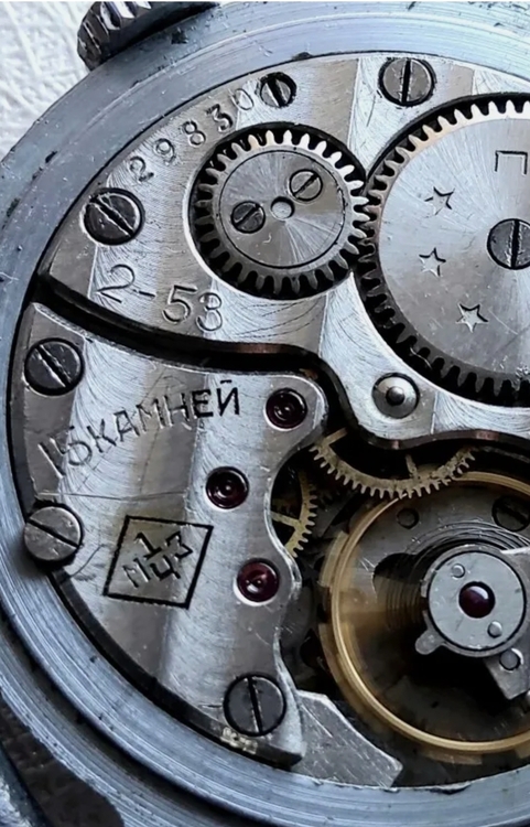

W jakich latach w Pobiedach TTK stosowano mechanizmy z 1MFZ? Znalazłem taki z 2-53. Ori czy przekładka?
𝑷𝒐𝒍𝒋𝒐𝒕/𝑺𝒆𝒌𝒐𝒏𝒅𝒂 - 𝑨𝒍𝒍 𝑺𝒕𝒆𝒆𝒍, 𝟐𝟏 𝒋𝒆𝒘𝒆𝒍𝒔, 𝟐𝟐 𝒋𝒆𝒘𝒆𝒍𝒔, 𝟐𝟗 𝒋𝒆𝒘𝒆𝒍𝒔, 𝟑𝟎 𝒋𝒆𝒘𝒆𝒍𝒔
W dniu 13.06.2022 o 01:40, Progfan_87 napisał(-a):
Tu masz na ten temat informacje.
Dzięki 👍 z Twojego opisu wynika że ori.
