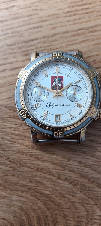

Mój to Gubernator - ciut inna tarcza
wszystko pasuje idealnie - kto i po co by w tym wieśniackim zegarku coś przekładał??

19 godzin temu, Po Bieda napisał(-a):
Kupili wszystko co było.Patent maszyny, części wszystko co zostało.
Jak się części kończyły to dodawali swoje, tak gdzieś wyczytałem. Trochę tez pozmieniali itd.
Pierwsze zdjęcie, górny zegarek ma nowe szkiełko zamiennik jest obłe albo z nowego szturmana. Nie rusza sie?
Tak ten górny ma luz na szkle - tak też zaznaczyłem w opisie

A teraz widzę, że sprzedajesz :).
W tym polecie braknie sprężynki stopującej koło minutowe chrona.
