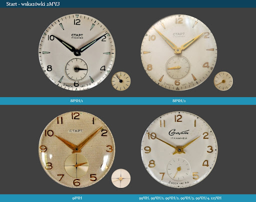

W Starcie koronka nie ori. Tarcza i sekundnik podejrzane.
Ok dzięki. Już miałem to kupić, ale anulowałem. Nie znam się na ruskich i jak coś wpada w oko to po prostu kupuję. Dobrze, że tutaj zapytałem
Wysłane z mojego SM-S908B przy użyciu Tapatalka
Ale ta koronka w starcie to raczej chyba nie..
na szczęście Progfan szybciej wyłapał..
Edytowane przez zadra
Koronka Starta na pewno nie ori. Sekundnika były różne wersje, tu grafika P. Dymka - mi to wygląda jakby do dużego Starta ktoś założył sekundnik od małego. Tarcza jakaś za nowa, ale czy ja wiem....? Kirow raczej w pełni ori.
Edytowane przez Po Bieda
Nie no tarcza chyba ori. Myślałem że powinne być te zielone kropki na indeksach ale w tej drugiej wersji widocznie ich nie było.

Ten kirow według Was jaką powinien mieć średnicę? W ogłoszeniu podają 33mm bk, ale większość takich kopert z tego co widzę ma 35mm bk
Zegarek jest oryginalny. Średnica 35 mm bez koronki. W ogłoszeniu pewno jest błąd.
/iloveussrwatches/
19 godzin temu, Progfan_87 napisał(-a):
Tam wygląda jakby złote/żółte indeksy z czasem odbarwiły się, to przemawia za oryginalnością (na coś takiego potrzeba było czasu). Sam miałem kłopot z określeniem ich koloru, bo są lekko zielonkawe, ale dookoła np. cyfry jest ciemna ramka - prawidłowo. No i złote wskazówki do żółtych indeksów, jedynie sekunda nie od kompletu. Luma chyyyba powinna być tylko przy parzystych indeksach godzinowych, nie chce mi się sprawdzać.

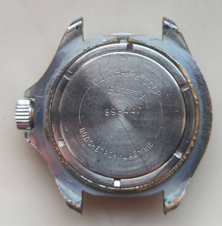

Witam, warto robić mechanizm, czy dać dobie spokój?
38 minut temu, mst napisał(-a):
To dobry zegarek, już kilka takich zrobiłem. Czy warto to kwestia co z nim chcesz zrobić. A co jest z mechanizmem?
58 minut temu, art_69 napisał(-a):
Dzięki, cały ten chyba mostek z balansem rozwalony i nie wiadomo co w środku...., chodzi mi czy to w oryginale jest czy jakuś składak?
Ten zegarek jest w oryginale.
Mechanizm powinien być taki jak na foto.

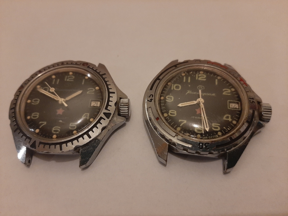

Mam podobnego tylko w troche innej konfiguracji. Czy ten model wystepowal Z tym bezelem i wskazowka sekundowa?

Dzięki, jest dokładnie taki sam, tyle, że uszkodzony, a czy to lata 80-te by były?
Znalazłem  u siebie takie modele. Wydaje mi się, że bezele kiedyś zamieniłem, także chyba mógł być taki jak u Ciebie.
Koniec lat 80, bardziej początek 90.

W dniu 29.02.2024 o 18:47, mst napisał(-a):
Jak dla siebie to myślę, że warto. Co do mechanizmu - mnogo dawców, nic trudnego.
Były takie tarcze w Mołniach czy to jakiś nowy zamiennik?

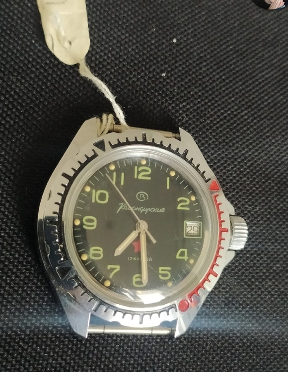

witajcie!
co myślicie o tym wostoku?
niby przyjemny NOS ale naczytałem się tutaj o podróbach i stąd pytanie

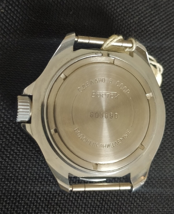

Dodam że na paszporcie numery zgodne
Godzinę temu, Enkil napisał(-a):
Jest w porządku. Miałem identyczny, tylko inne nr.
Dzięki, raczej nie chce mi się wierzyć żeby ktokolwiek podrabiał komandiry, ale zawsze lepiej dopytać
20 minut temu, rafal000 napisał(-a):
Chińczycy podrabiali Komandiry...
W tym zdarza się zamieniony, bezel, tarcza lub wskazówki.
Edytowane przez art_69
na niemiecki rynek były podróbki Komandirów. Łatwo było odróżnić m.in bo miały mała koronkę

Ale ten ze zdjęć jest oryginalny, prawda?
4 minuty temu, rafal000 napisał(-a):
Tak.

I wielkie dzięki za pomoc, pozdrawiam!
