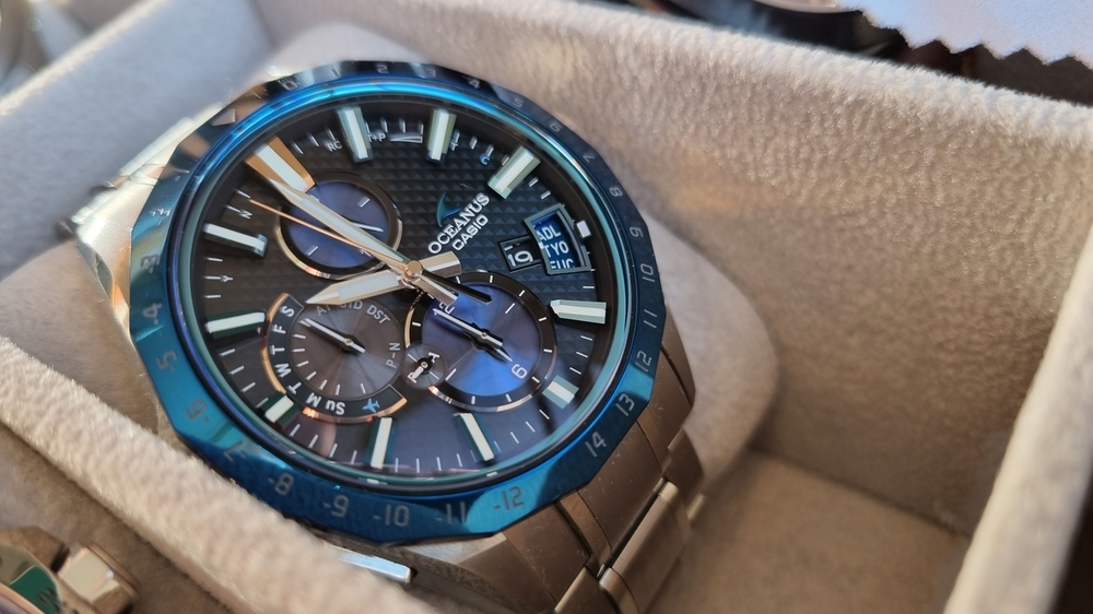

siomon 11444 #3010 Napisano 19 Listopada 2022 Ładujemy akumulatory 😎 15 Udostępnij tę odpowiedź Odnośnik do odpowiedzi Udostępnij na innych stronach
MariuszA 1121 #3011 Napisano 19 Listopada 2022 Pięknia kolekcja 2 Udostępnij tę odpowiedź Odnośnik do odpowiedzi Udostępnij na innych stronach
siomon 11444 #3012 Napisano 19 Listopada 2022 27 minut temu, MariuszA napisał(-a): Pięknia kolekcja Dzięki! Mi też się podoba 😁 1 Udostępnij tę odpowiedź Odnośnik do odpowiedzi Udostępnij na innych stronach

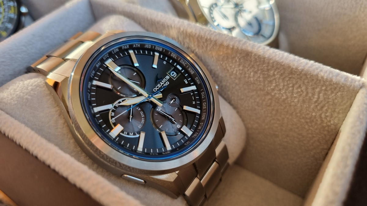

TomG80 9876 #3015 Napisano 18 Grudnia 2022 Właśnie wjechał. OCW-T100TD-1AJF. Na żywo wygląda fajniej, niż na fotkach, naprawdę ładny zegar.Postaram się skręcić jakąś reckę w wolnej chwili. 12 Udostępnij tę odpowiedź Odnośnik do odpowiedzi Udostępnij na innych stronach

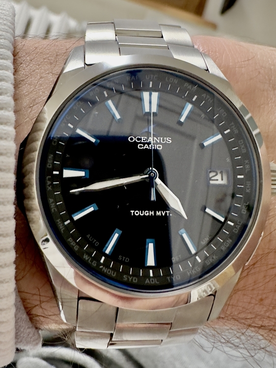

MShR 2478 #3022 Napisano 22 Stycznia 2023 Godzinę temu, Robson 123 napisał(-a): A i jeszcze jedno, oceanus w przeciwieństwie do większości innych zegarków słabo wychodzi na fotkach, przykładem może być fotka dwa posty wyżej 😄, dlatego tak często mówi się o efekcie wow po otwarciu pierwszy raz pudełka. Jest dokładnie tak jak piszesz - naprawdę ciężko „uchwycić” ten zegarek 🤪 0 Udostępnij tę odpowiedź Odnośnik do odpowiedzi Udostępnij na innych stronach
