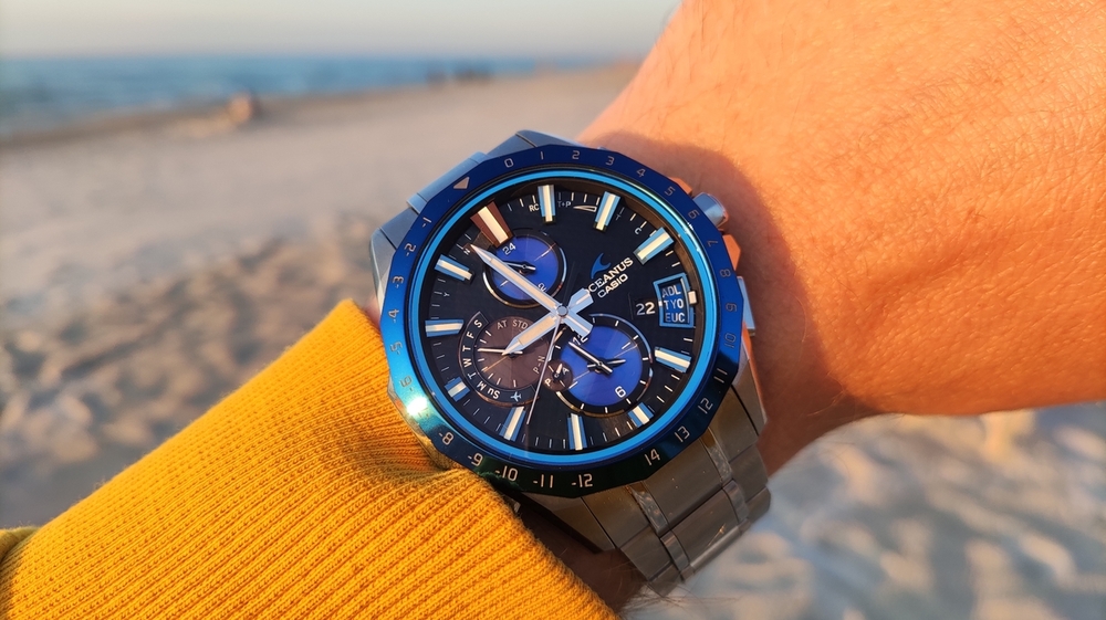

siomon 11450 #3104 Napisano 22 Czerwca 2023 Paspamuję jeszcze bo jest cudny 😁 13 Udostępnij tę odpowiedź Odnośnik do odpowiedzi Udostępnij na innych stronach
