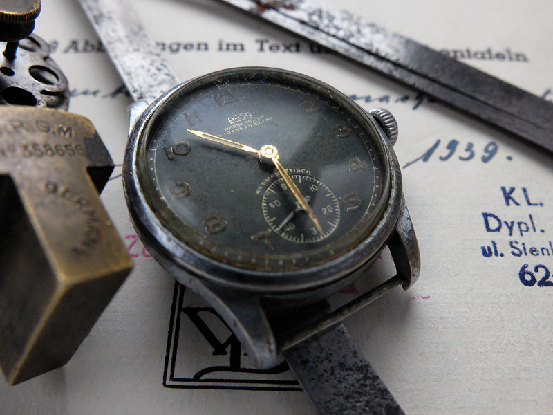

Pierwszy przykład to Etanche. Numeracja wraz z przynależnością tu była  nadawana przez producenta zegarka jak w wielu przypadkach.
Drugi przykład to numeracja  wykonana już przez niemców gdzie numer nad DH jest numerem seryjnym nabity przez producenta, zaś numer niżej  wraz z DH jest nadany przy pomocy odpowiedniej  do tego przystosowanej prasy również podobnie jak w wielu przypadkach. Niemcy zamawiając pule zegarków zwłaszcza u producentów szwajcarskich otrzymywali je z  DH nabijanymi u źródła gdzie w tych przypadkach  numer  identyfikacyjny był numerem seryjnym, lecz należy pamiętać iż z  pewną ilością fabrycznie  nadawanych DH  nabywano zegarki do obrotu rynkowego   wewnątrz , czy jako zakupy nieoficjalne i te były bez DH lub innych znaków identyfikacyjnych, które to  w pewnych sytuacjach nadawane były że się tak wyrażę " na warsztacie"

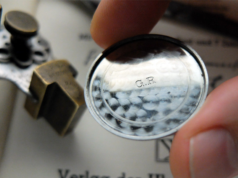

Pierwszy z uratowanych zegarków ze znaleziska na Helu. Leżał w ziemi  52 lata. Ciekawy dekiel, jego kształt miał chyba zapobiegać nadmiernemu oddziaływaniu potu na kopertę.

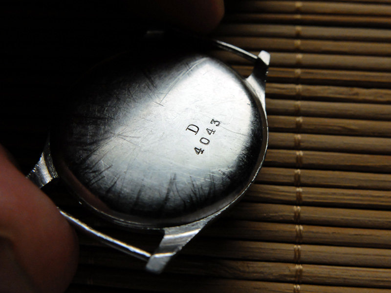

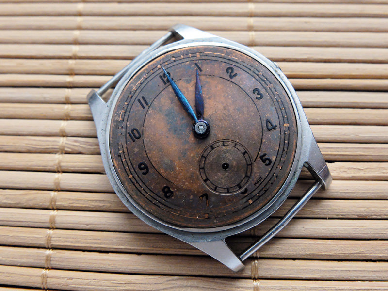

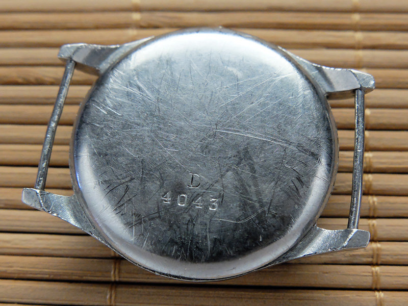

Chyba prędzej tutaj dostanę jakieś odpowiedzi niż w "pytaniach o stary zegarek" więc pozwolę sobie kleić parę zdjęć.
Mam dość blade pojęcie na temat wojaków, a trafiło mi się dzisiaj takie coś:
Zegarek jak zegarek, ja akurat lubię takie sterane życiem, pytanie czy to miało albo mogło mieć coś wspólnego z wojskiem.
Dane:
- dekielek stalowy, zaciskany, bicie "D" + czterocyfrowy numer
- koperta stalowa ze stalowymi pręcikami do paska, średnica 31-32mm
- bezel mosiężny z resztkami chromu
- tarcza koloru nieokreślonego, nazwy brak albo nieczytelna, słabo widoczne "swiss made" pod małą sekundą
- wskazówki "leaf", niebieszczone termicznie
- werk: moim zdaniem AS 984 albo coś podobnego, 15 kamieni, zdobiony pasami, napisy złocone, kamienie w szatonach, brak antiszoka
- datowanie: moim zdaniem późne lata '30 albo pierwsza połowa lat '40
Nie wygląda to do końca jak te różności które tutaj pokazujecie, więc proszę o opinię.

Dla paddierżenia razgawora, czy raczej um das Gespräch zu halten:
Nie darzę wojskowych jakąś szczególną atencją, ale potrafię docenić dobry zegarek. A jak się już trafiło...
Z pewną podejrzliwością patrzę na te złote wskazówki, ale ogólnie chyba nie jest źle.
Co oznaczają te literki we wnętrzu dekielka - nie wiem. Producent koperty?
Zegarek jest lekko trafiony, tzn. na chodzie, ale ma wyjechany gwint w dość szczególnej koronce z długaśną tuleją. Da się to jakoś uratować, zalutować czy wkleić jakoś "na sztywno"?
pozdrawiam
