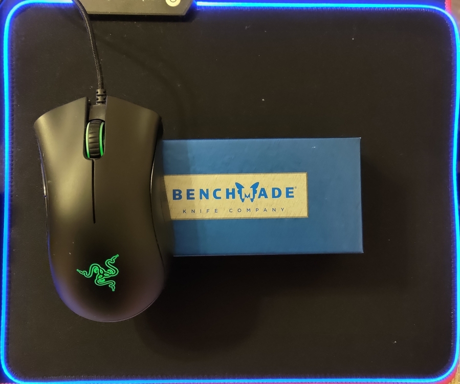

Burns 4864 #6077 Napisano 7 Października 2021 7 godzin temu, loco50 napisał(-a): No, Burns 😁 No proszę, pudełko przybyło, zawartość w niedzielę 🤣 0 Udostępnij tę odpowiedź Odnośnik do odpowiedzi Udostępnij na innych stronach

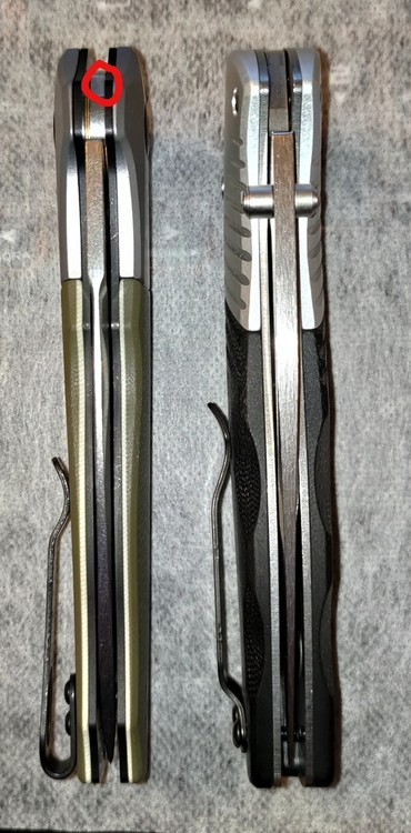

Burns 4864 #6091 Napisano 8 Października 2021 1 minutę temu, loco50 napisał(-a): Sprawdziłem. Dobrze się wyraziłem. Napisałem, że przy składaniu noża. To, że otwiera się z flippera to wiem. 1 minutę temu, loco50 napisał(-a): Sprawdziłem. Dobrze się wyraziłem. Napisałem, że przy składaniu noża. To, że otwiera się z flippera to wiem. Jak kołek chodzi ciężko przy złożonym nożu to może mieć krzywo nacięte otwory. Jeżeli się blokuje po rozłożeniu to może ma źle wycięte ostrze w miejscu blokowania o kołek a bardziej dałbym kropelkę oliwki w to miejsce. Jak ja wymachnę ostrzem w Adamasie czy Crocked River to potrafi się tak zblokować, że z 3x muszę siłować się z blokadą. Jak wszystko musi się dotrzeć. 0 Udostępnij tę odpowiedź Odnośnik do odpowiedzi Udostępnij na innych stronach

Burns 4864 #6094 Napisano 8 Października 2021 16 minut temu, loco50 napisał(-a): Aha. Dziękuję. To nie odsyłać? Spróbuj to co napisałem. Wadę dojrzysz lub wyczujesz porównując z innymi. Jak wskakuje dobrze i prosto w miejsce przewidziane do tego to wady nie ma. Jak poklikasz z 30x-50x z kropelką oliwki i będzie tak samo to odeslesz za tydzień 0 Udostępnij tę odpowiedź Odnośnik do odpowiedzi Udostępnij na innych stronach

Burns 4864 #6097 Napisano 8 Października 2021 (edytowane) Loco to jest to miejsce na kropelkę oliwki (sik muchy, żebyś nie przesadził, końcówkę zapałki do oliwki, jak ścieknie, to tą resztką co została na zapałce dotykasz to miejsce - zapałka idealnie pasuje)) Edytowane 8 Października 2021 przez Burns 0 Udostępnij tę odpowiedź Odnośnik do odpowiedzi Udostępnij na innych stronach
loco50 23420 #6098 Napisano 8 Października 2021 Dziękuję. Napluję troszkę i zobaczę. Wieczorem nagram filmik jak to działa i wrzucę. 0 Udostępnij tę odpowiedź Odnośnik do odpowiedzi Udostępnij na innych stronach
Burns 4864 #6099 Napisano 8 Października 2021 5 minut temu, loco50 napisał(-a): Dziękuję. Napluję troszkę i zobaczę. Wieczorem nagram filmik jak to działa i wrzucę. W Barrage na moim zdjęciu obok Vectora w tym samym miejscu widać jak chwyta blokada, są na stali dwie takie kreski od tarcia o kołek. Powodzenia. 0 Udostępnij tę odpowiedź Odnośnik do odpowiedzi Udostępnij na innych stronach
