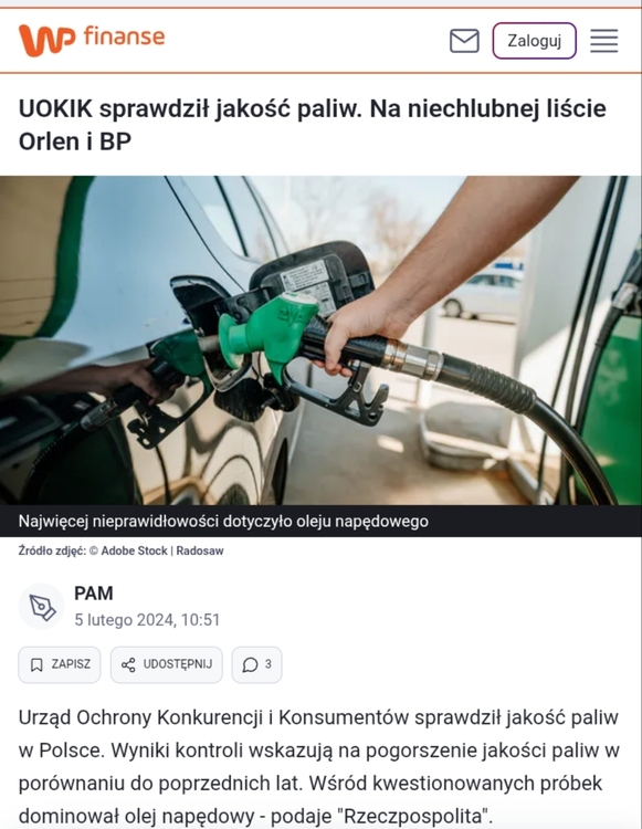

Tym bardziej że o jakości paliwa świadczą wyniki badań i opinie użytkowników. Tych którzy kupują markowe paliwo i tych co dzwonią do mechanika.
Od ręki znajdę ich dziesiątki.  Na paliwo z tej stacji skarży się wielu ludzi. Tu wyniki obiektywnych badań np. z ubiegłego roku: Screenshot_2025-12-12-07-15-19-835.thumb.png.f264eaa8579bbb1d96e27b8367d575fe.png
Dominował olej napędowy ale jednak "markowy"...
Nie ma pewności co do jakości paliwa, naprawdę. Wynika z tego że najciemniej pod latarnią niestety.
